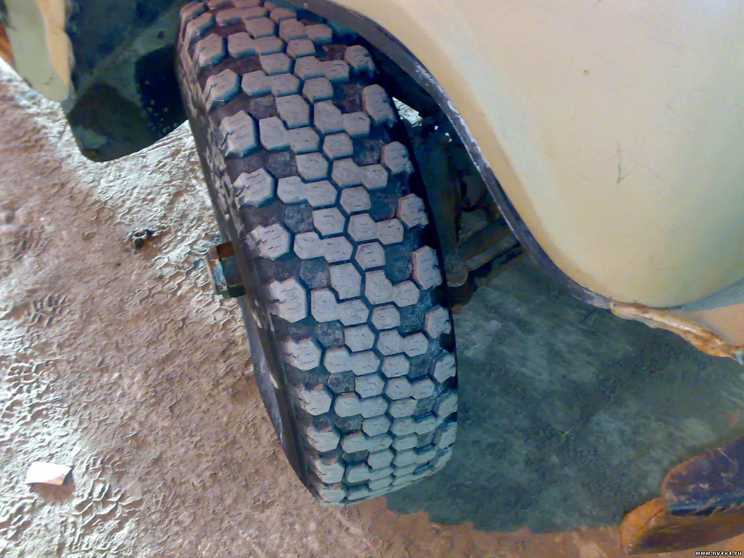

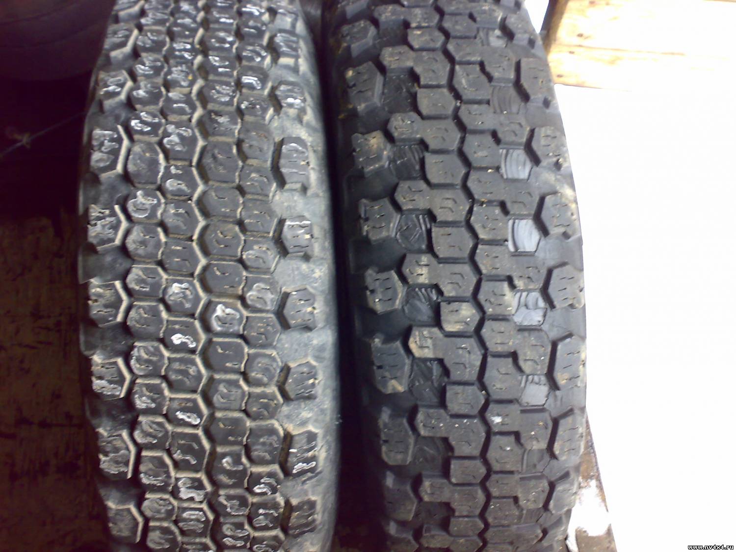

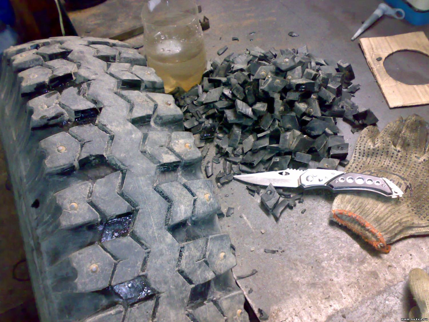

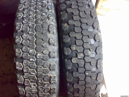

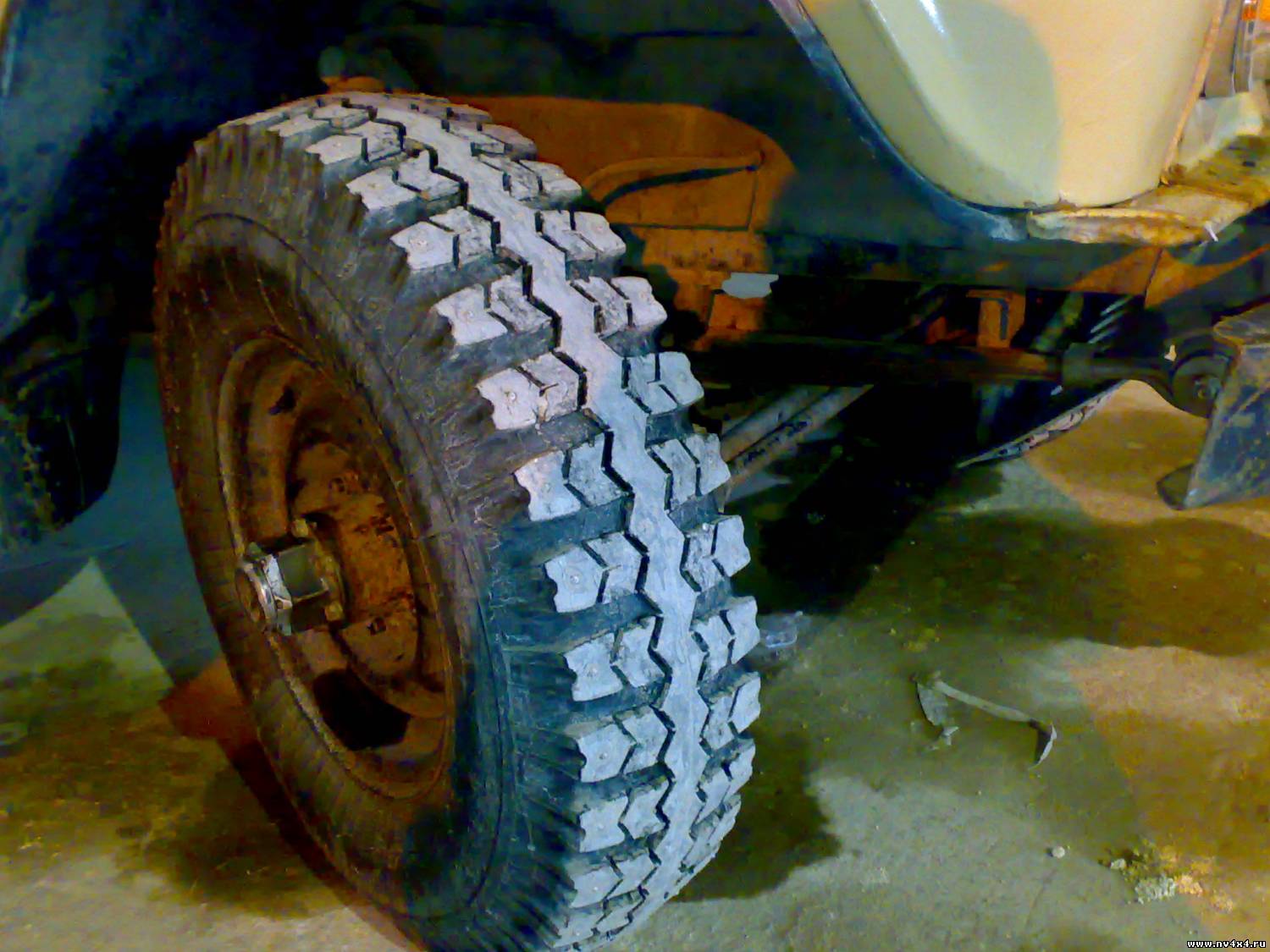

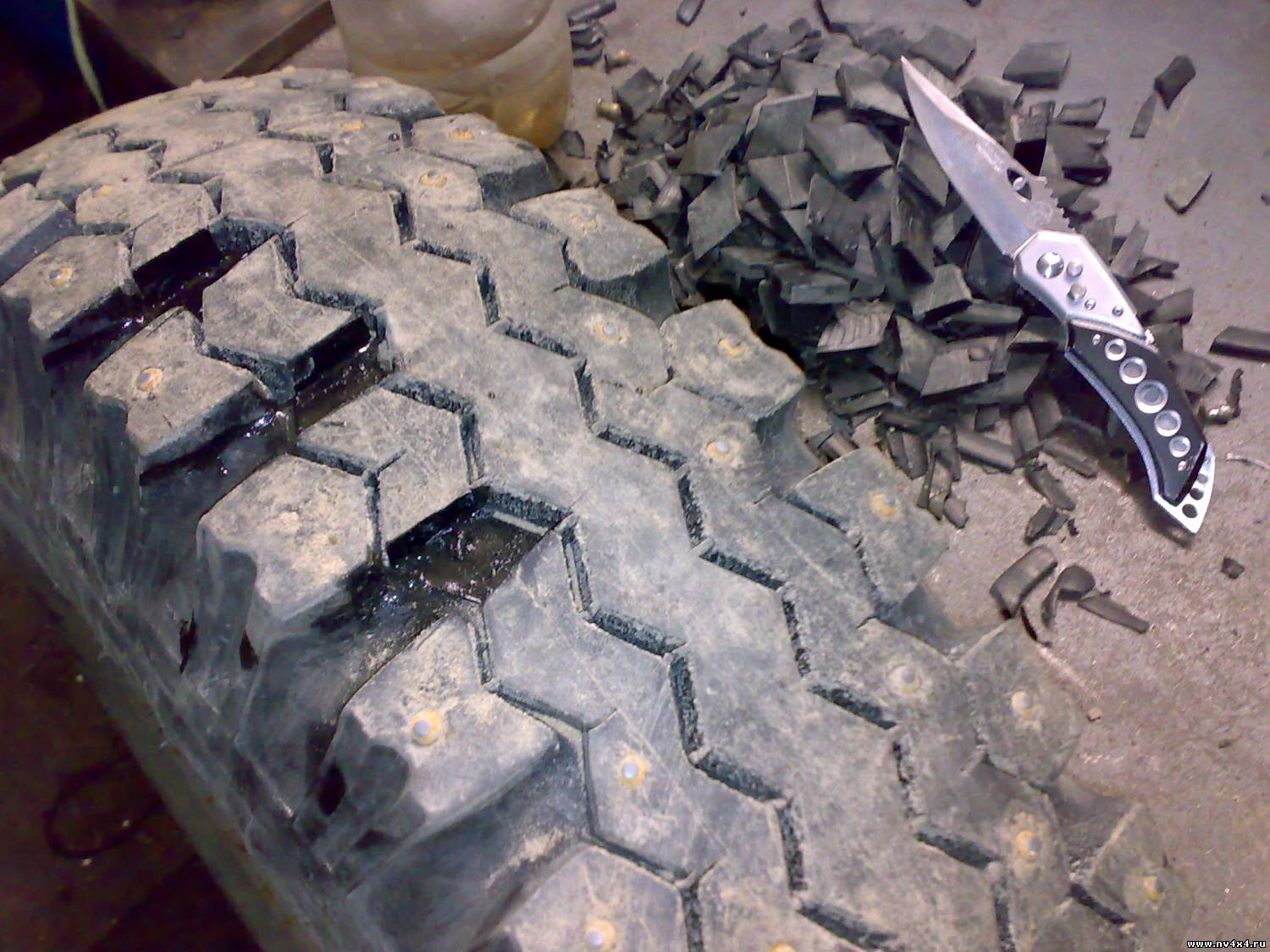

У меня за домом, на пребрежке, я себе сделал небольшой полигон. Снег глубиной 30 сантиметров, и небольшой подъём. На простой резине я заехал раза с 6-го. Включив заднюю блокировку с 3-го раза. Прорезал передние колёса простым ножом, процедура занела 2-ва часа колесо, нож точил раз 20.
Получились как Симексы.

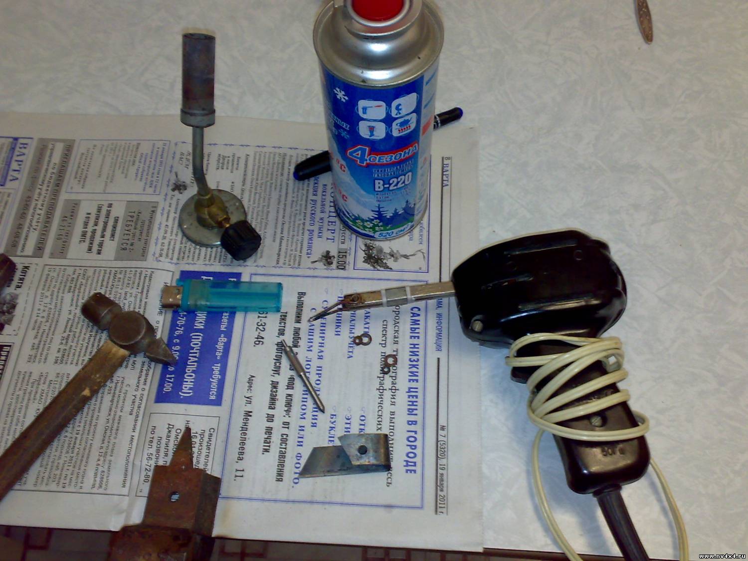

Резал на сухую. Поехал на свой полигон, а там снег все мои следы замел, как-будто я там и не ездил, и заехал по тому же месту со 2-го раза без блокировки. Пошарив в Интернете нашел машинку для нарезания протектора, стоит около 3000 руб.
Фото №3

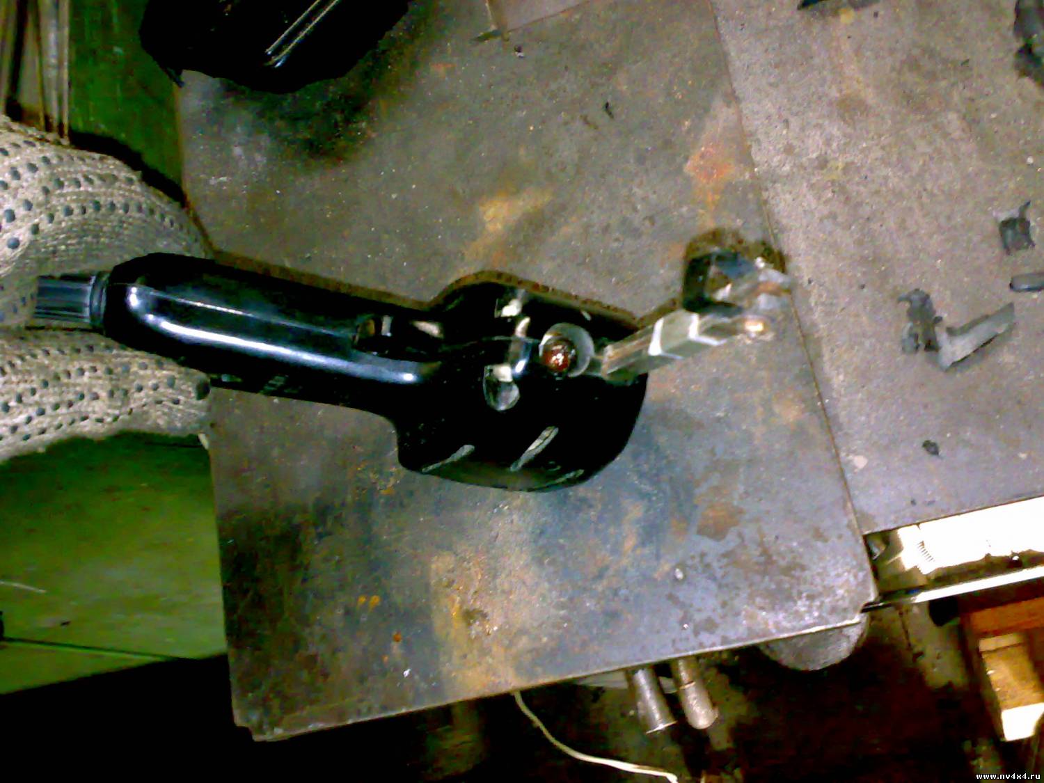

Подумав нафиг надо сделал сам из старого паяльника. Жало из канцелярского ножа. Сначала взял широкое лезвие нагрел его горелкой и согнул. Потом узкое лезвие, режет лучше.
Когда режешь этим фигальником дыма нет, просто ведешь как тебе надо и всё, но края получаются закругленные т.к согнуть без закругления не получалось. Ножом получается края ровные под 90 градусов и быстрее. На этот раз нож смачивал водой, так резать легче.
Прорезав 4-ре колеса поставил на свой УАЗ.
Получились как Бугеры.
Поехал на свой полигон а там опять всё замело. Забрался на верх со 2-го раза без блокировки.
Вывод: надо ставить злую резину cool

MARMOTAДата: Вторник, 01.02.2011, 16:24 | Сообщение # 62
просто зверюга....шипованный руссиш боггер...зачет!!!

VarvarДата: Вторник, 01.02.2011, 16:26 | Сообщение # 63
Сообщений: 349
Очень наглядно! Жаль из моей липучки сильверстоуны не вырезать)))
orksДата: Вторник, 01.02.2011, 18:42 | Сообщение # 64
а я всегда говорил что злая резина есть счастье! а мне - "ни фига! она роет!"

AlexДата: Вторник, 01.02.2011, 21:51 | Сообщение # 67
Илюх я так понял про дисбаланс на уазе пофиг? да всяко пофиг biggrin
MazutaДата: Вторник, 01.02.2011, 21:56 | Сообщение # 68
Сообщений: 144
Прорезал ведь равномерно, значит все сбалансировано biggrin
