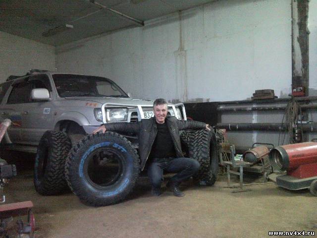

franzusДата: Вторник, 19.04.2011, 02:56 | Сообщение # 106
УРА----ПОЛУЧИЛ КОЛЁСА ...ВОТ ОНИ КРАСАВЦЫ...ПОЗДРАВТЕ МЕНЯ...НЕ ПРАВДА-ЛИ ..ОНИ ВЕЛИКОЛЕПНЫ....Я ЕЩЁ НИ РАЗУ НА ТАКИХ НЕ ЮЗАЛ biggrin :D biggrin :D biggrin :D biggrin :D biggrin :D biggrin :D biggrin :D biggrin :D biggrin :D biggrin :D biggrin :D biggrin
Добавлено (19.04.2011, 02:56)
Если раньше мой жульен немного ползал на лысой резине....то представляю как на ТАКОЙ он поедет...... biggrin
Прикрепления: 9947754.jpg (173.5 Kb)
MARMOTAДата: Вторник, 19.04.2011, 07:25 | Сообщение # 107
franzus, во всех темах с резиной отметился biggrin Толик счастлив biggrin

franzus, От всей души поздравляю тебя с получением заветных "хрустальных" башмачков!!! Пусть они принесут тебе много побед над бездорожьем и над собой(над тобой в смысле),много положительных эмоций,оправданых надежд и служат как можно дольше!!!
