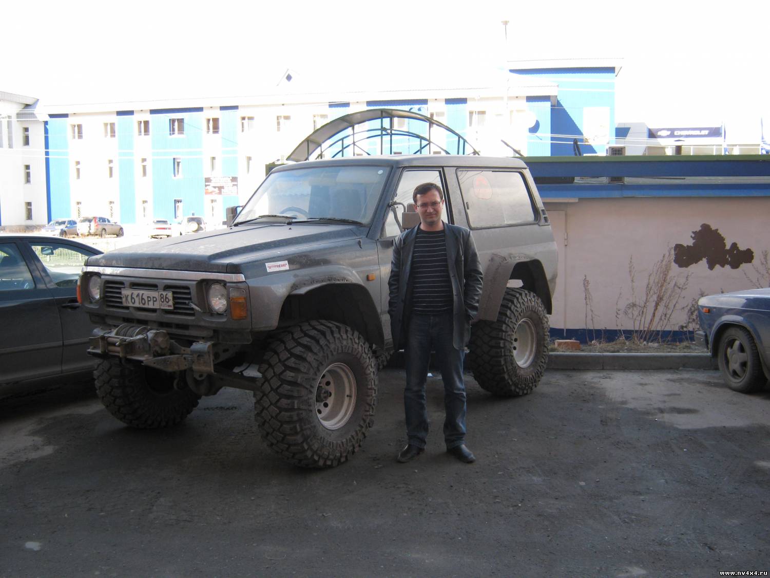

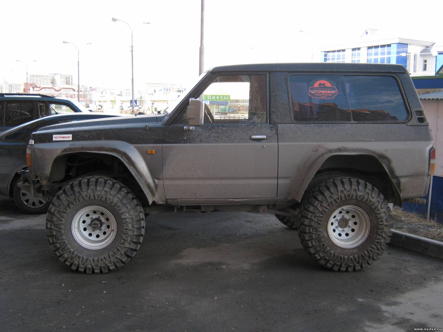

Всем привет.
Юзаю первую неделю Maxxis M8090 Creepy Crawler 37"х14.5" R15. По причине сильной занятости на работе в грязюке еще не тестил. Но на асфальте не такая уж и шумная. И пары под нее одназначно менять надо. Щас стоят 4,11 буду скоро ставить 4,625.
Прикрепления: 0884458.jpg (142.5 Kb) · 4898842.jpg (145.2 Kb)
Nissan Safari 91 г/в. TD42 МКПП. Бодик 2.5", tough dog suspention +3",Maxxis M8090 Creepy Crawler 37"X14,5"х15", мех.лебедка
