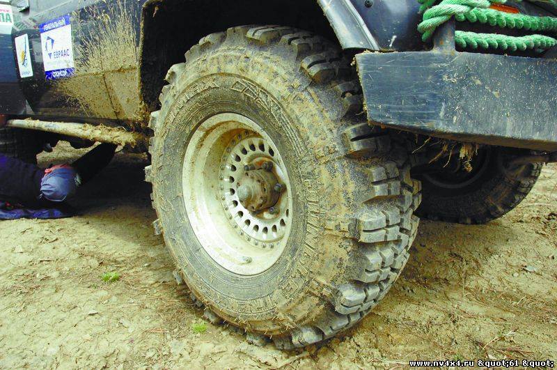

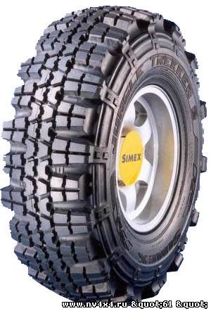

вопрос к вам созрел, кто что думает по поводу этой резины:
(симекс джунгл треккер)
Прикрепления: 6900531.jpg (108.6 Kb) · 7289396.jpg (42.6 Kb)

Dexter_86RUS, не юзал незнаю

У Петяры спроси, он ими торгует. Мне он говорил, что хорошо гребут.

Varvar, спасибо, посмотрю smile
да и так, протектор вроде не слабый, должны неплохо грести, только один момент немножко смущает, грунтозацепы боковые реденькие и маленькие cool

ну так вот по теме, кто што скажет по симексам джанглам? biggrin happy

Диагональная шина от известного и раскрученого производителя,со всеми вытекающими-качество,проходимость,долговечность ну и конечно цена. мах. размер 35"х11,5".
широко используется на глинистых(благодаря протектору) и каменистых(благодаря диагональному корду) грунтах,в частности на РейнФорестЧелендж в Малайзии их юзают на равне с экстримтреккерами.
Но,на мой сугубо личный взгляд, более плотный протектор чем у экстримов,наводит на мысль о том,что они будут лучше ходить по асфальту и,при этом,меньше изнашиваться,но немножко проиграют в проходимости на глине.А по болоту,песку и триальным камням,думаю,не уступят.
