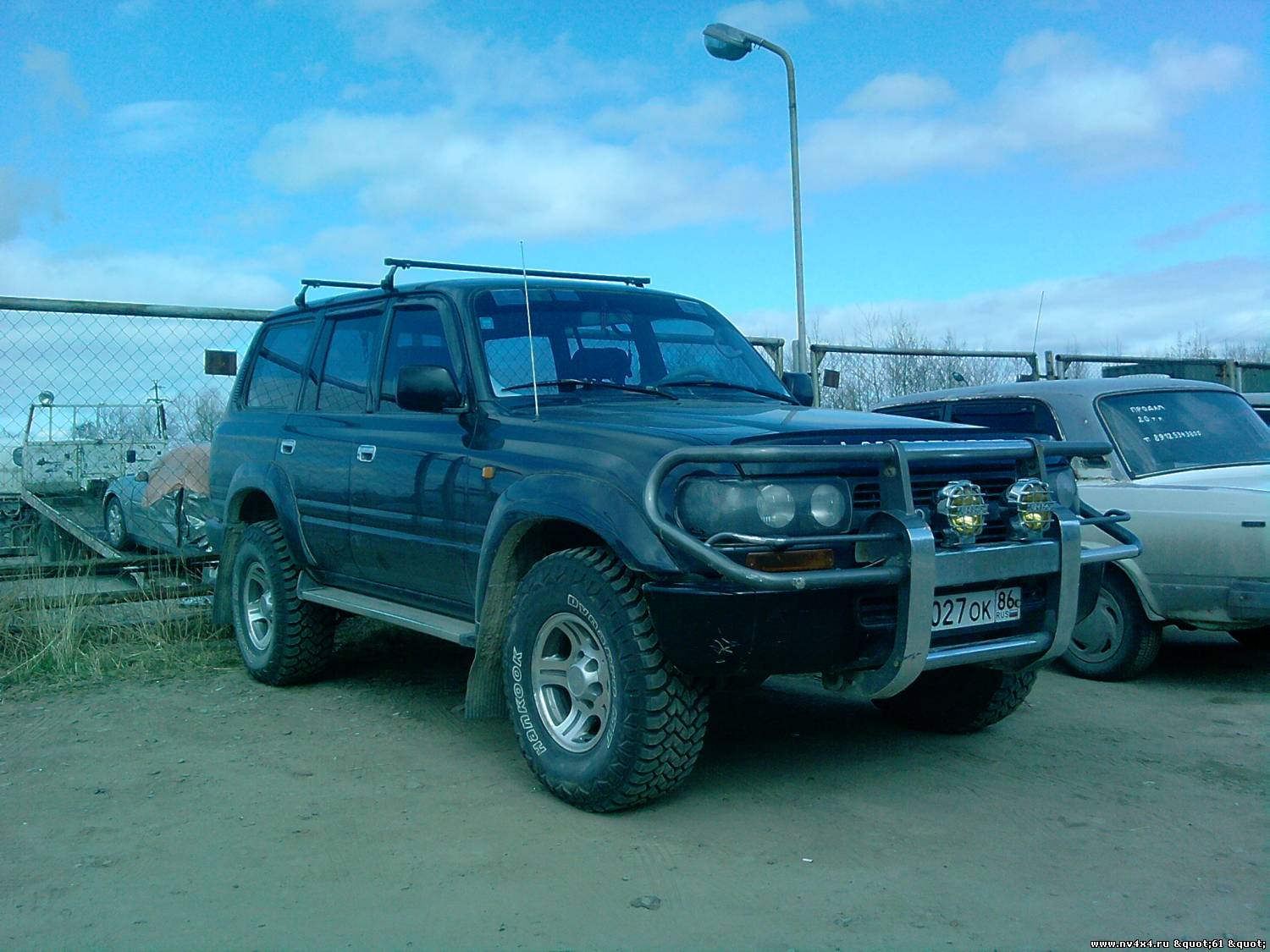

Сичкин, HANKOOK RT-03 285\75 R16

Lexus027, это скока в дюймах то?
Lexus027Дата: Пятница, 28.10.2011, 13:06 | Сообщение # 214
Сичкин, по книжке 32.8, а фактически-ХЗ (как накачаешь biggrin )
вот тута хорошо видно Хэнка

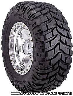

Что скажете про такой вариант господа?
[color=blue]Шина MickeyThompson Baja CLAW 33/12,5 R16 (305/70R16)[/color]
BAJA CLAW RADIAL - радиальная шина для преодоления экстремального бездорожья, при этом уникальная конструкция позволяет комфортно и безопасно ездить по дорогам общего пользования. Эта шина отлично подойдет спортсменам, охотникам, рыболовам, путешественникам. Всем, кто в основном ездит по серьезному бездорожью и участвует в off-road соревнованиях, но вынужден добираться до места не одну сотню километров по асфальту.
Асфальт - 30%, бездорожье - 70%.
Сверхвысокая прочность, износостойкость и отличный уровень комфорта.
Высокие индексы нагрузки и скорости (до 140 км/ч).
Агрессивные боковые грунтозацепы для уверенного движения по бездорожью.
Отличная балансировка для шин такого класса.
Самоочищающийся протектор, имеющий направленный под углом 23 рисунок, который обеспечивает отличное сцепление с грунтом.
Инновационная технология POWERPLAY(SLTsizes) (3-слойное строение боковины и 6-слойное протектора).

Флагоносец, если я не ошибаюсь, Женька 12-й на таких гонзает

Флагоносец, так то нормально. Цена ккая? И на 15 есть 33-я ?

Quote (Флагоносец)
гоняю на ней уже четвертый летне-осенний-рыболовно-охотничий сезон. износ умеренный.мягкая и хорошо плющится на бездорожье.на асфальте шумит как положено.не балансировал,но при скорости 100-120км\ч вибраций нет,а больше я не езжу(гл.пары не позволяют).
на слишком низком давлении(0,5атм.) пару-тройку раз разувался в глиняной колее(потому как кидает в колее из стороны в сторону,а машина тяжелая),и при использовании сенд-траков из металлической просечки стесало маленькие кусочки протектора на боковых шашках(но в этом я не одинок).На моховом болоте сдуваю до 0,6-0,7атм.,и сравнительно неплохо едет,так же и по снегу.
Если и буду когда нибудь менять этот охотничий комплект на другие шины(например по окончании срока службы),то только на 36"Айрок...
По бездорожью,при твоем турбодизеле 4,2л эта Баха Клава 35" будет ехать на порядок лучше чем мудовый ГУДРИЧ и КУПЕР,и прочие Хэнкуки...,но похуже чем разные СуперСвамперы и Симэксы,но эти уж совсем не подходят для асфальта,а на Клаве я и на рабрту в НУР гонял нормально...
Из 35" размеров в России распространены 35х12,5ры15(по замерам ровно 35"=890мм) и 315х75ры16(правда эта не дотягивает до 35" совсем чуть-10мм,879мм,что соответствует заявленому.)
Сичкин,имеется в продаже и 33х12,5ры15.Если тебя интересует ценниг позвони Петяре или в другие магазы да и узнай .Про 35" сразу скажу,стоят около 15тыр.

вот вот, мне как раз такую и надА
Quote (Двенадцатый)
ХариусДата: Среда, 09.11.2011, 23:46 | Сообщение # 220
У меня BAJA MTZ 33. На асфальте отлично,балансируется без проблем и не шумит. А в говнах wacko . Simex напротив, хрен отбалансируешь толком,не комфотно на дороге, шумит. Качаешь 2.5 , получше, но жестко. Зато когда дорога кончается tongue . Так что смотря зачем тебе резина. У Двенадцатого резина с уклоном на повседневное изпользование.
Сичкин, Это дорогая резина , в районе 13 т http://www.4x4ru.ru/?id=1618 . У Петяры дешевле http://www.petyara.ru/catalog.php?item=76. С ним еще можно потолковать про скидку.
Только если на TLC 80 , 33 это ни о чем...
Сообщение отредактировал Хариус - Четверг, 10.11.2011, 00:13
