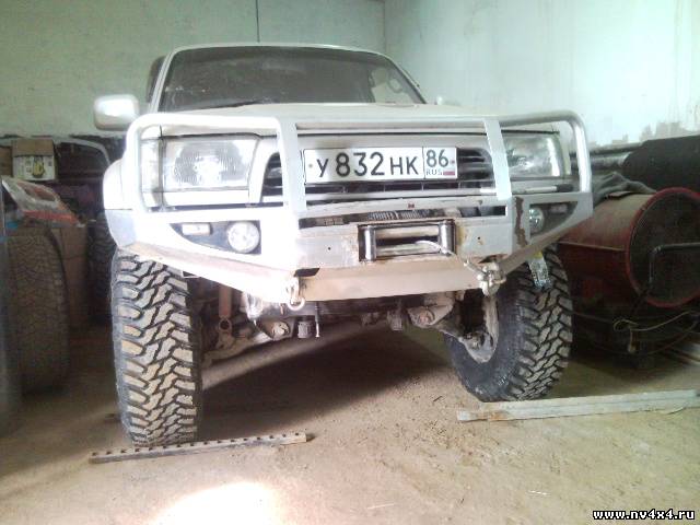

franzusДата: Вторник, 26.04.2011, 01:18 | Сообщение # 166
УРА....ПЕРЕОБУЛСЯ
Прикрепления: 3221274.jpg (152.1 Kb)
Dexter_86RUSДата: Вторник, 26.04.2011, 07:25 | Сообщение # 167
Quote (franzus)
УРА....ПЕРЕОБУЛСЯ
Грациес мистер француз cool
FERUMДата: Вторник, 26.04.2011, 07:38 | Сообщение # 168
мусьё француз, а вид сбоку хде???

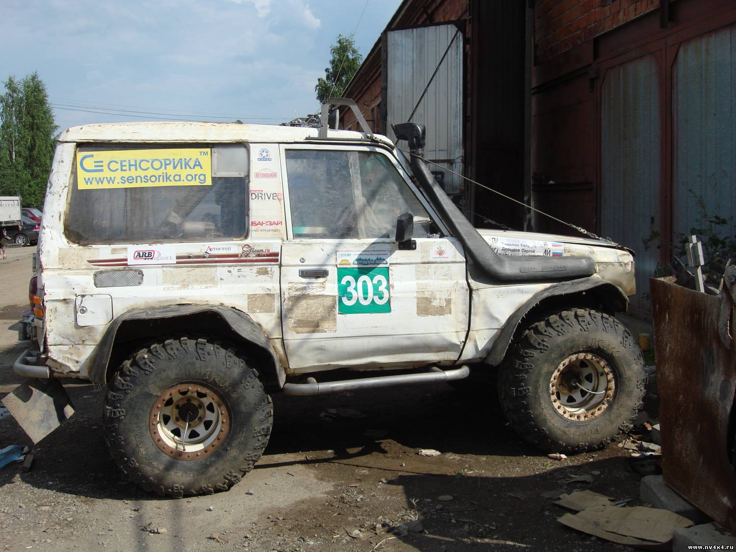

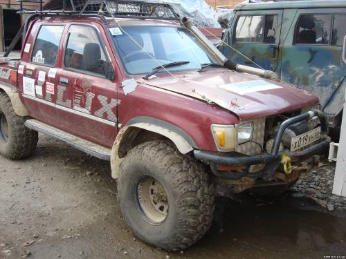

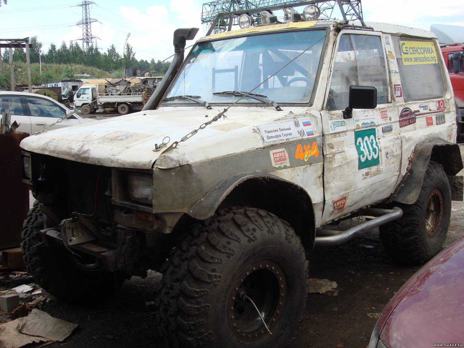

ДвенадцатыйДата: Вторник, 26.04.2011, 09:45 | Сообщение # 169
тож кину пару фоток
Добавлено (26.04.2011, 09:45)
это чемпионы России и есессно чемпионы Урала по трофирейдам,не помню какого года,не важно,важно что на Айроке...
Прикрепления: 8591047.jpg (210.2 Kb) · 1618329.jpg (201.9 Kb) · 4112359.jpg (251.7 Kb)
