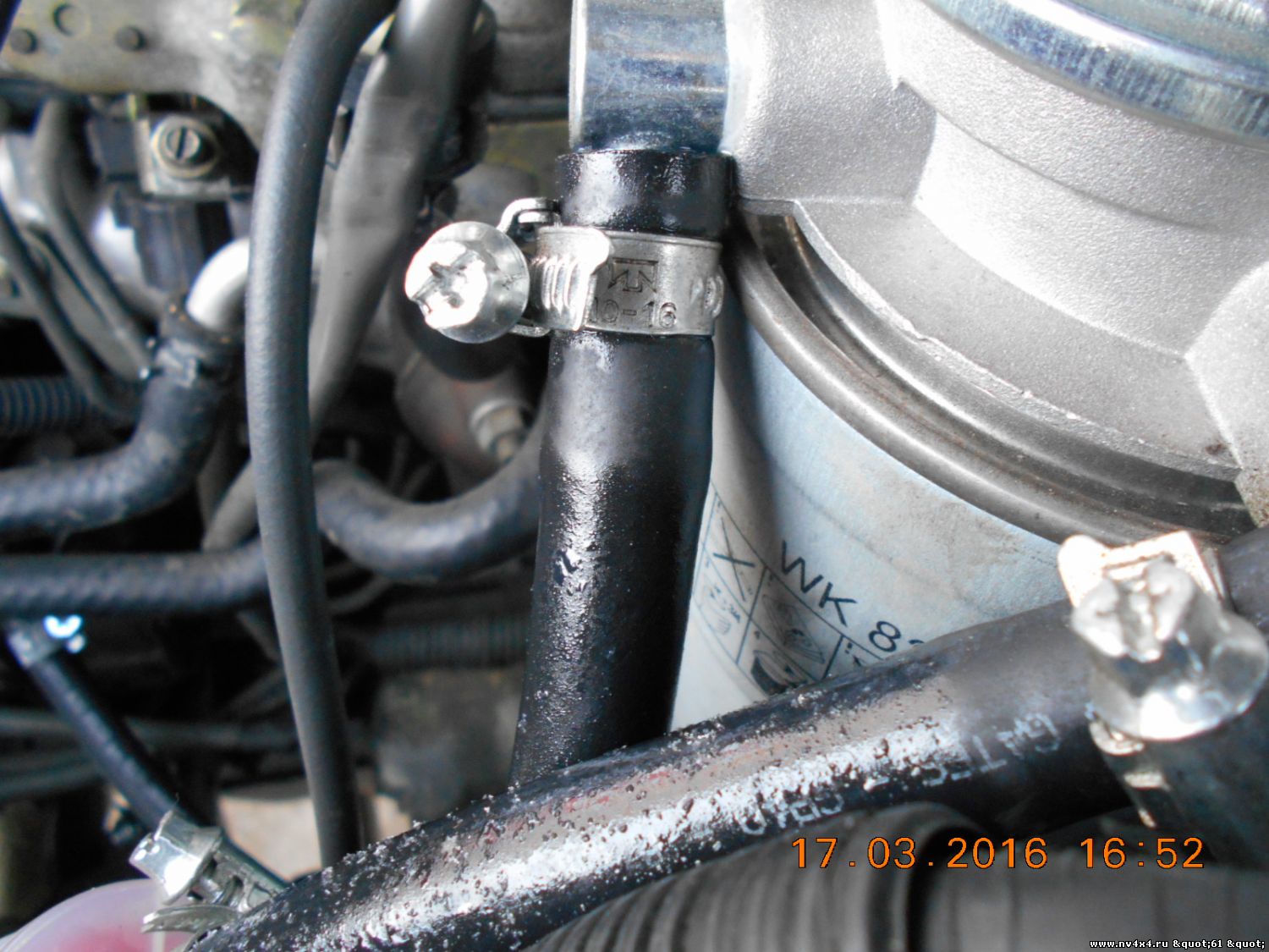

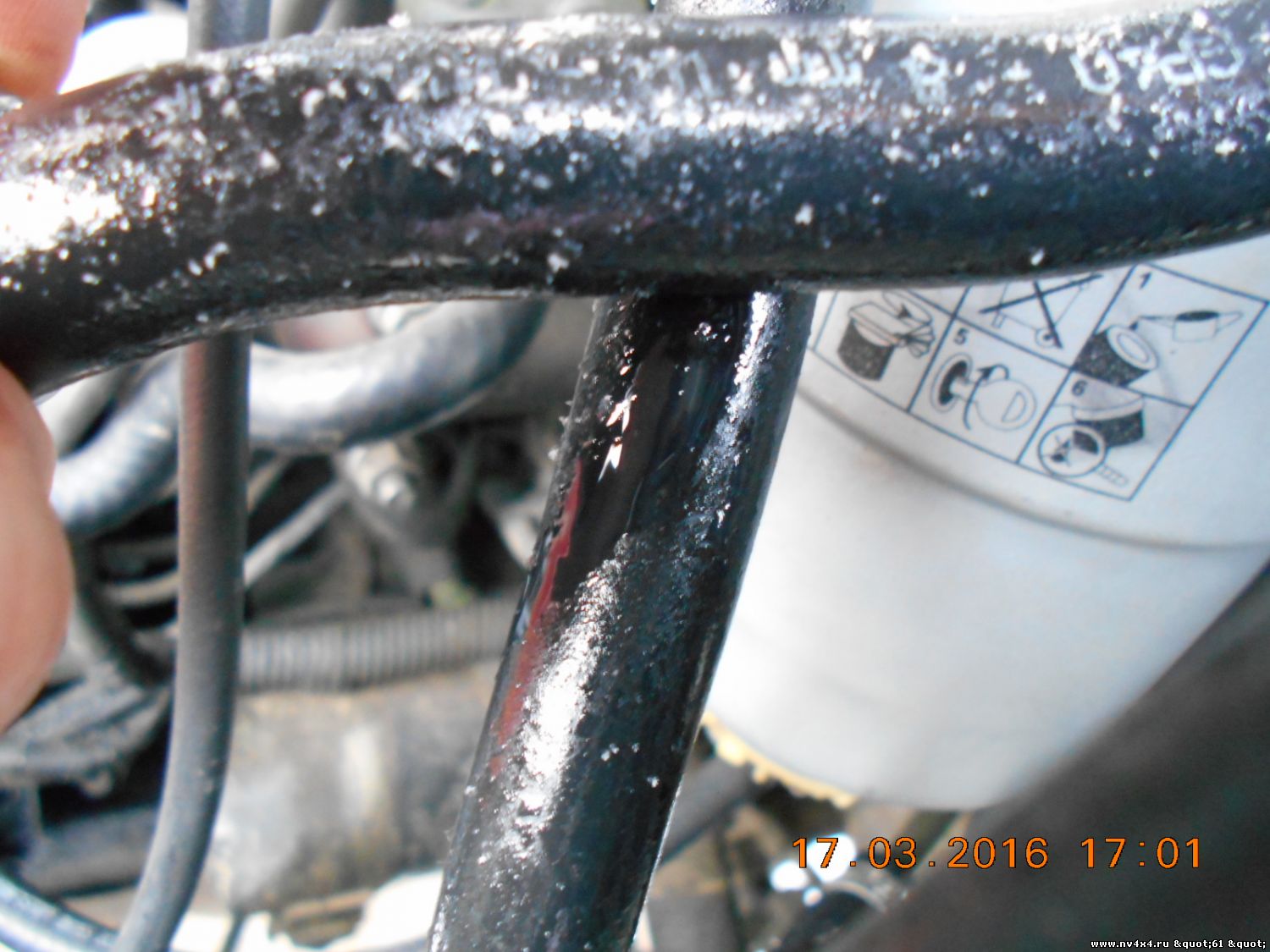

stelsДата: Вторник, 22.03.2016, 10:11 | Сообщение # 201
Сообщений: 156
Вот Жень как то так.
Прикрепления: 1482041.jpg (175.0 Kb) · 1906799.jpg (143.2 Kb)

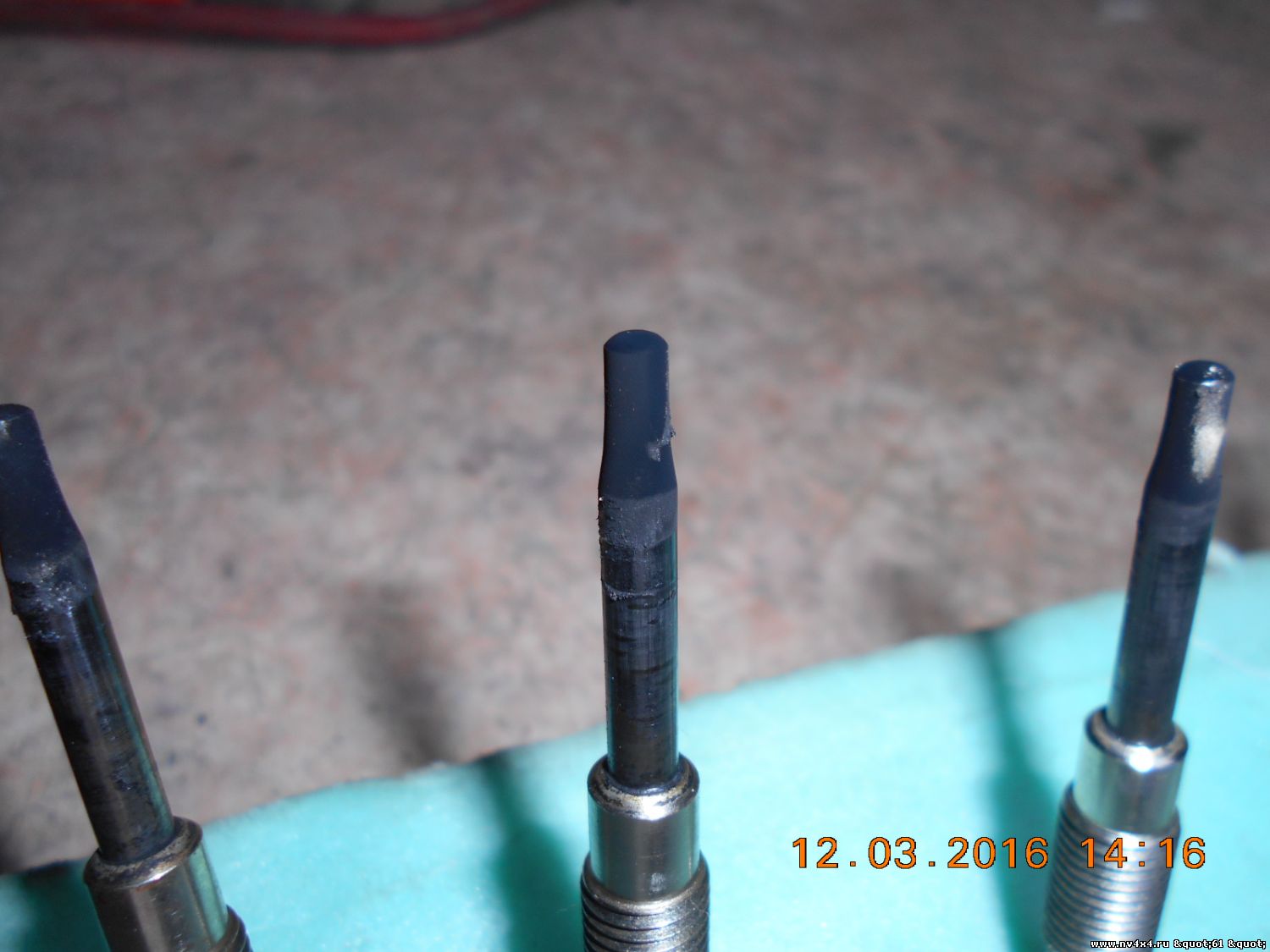

stelsДата: Вторник, 22.03.2016, 10:15 | Сообщение # 202
Сообщений: 156
 на свечах налет, это нормально? Для себя хочу узнать.
Добавлено (22.03.2016, 10:15)
Сразу скажу, свечи рабочие, калятся отлично. Проверял по одной, все вместе не проверял.(рекомендуют все вместе)
Прикрепления: 6760658.jpg (82.9 Kb)
ХариусДата: Вторник, 22.03.2016, 10:46 | Сообщение # 203
Цитата stels ()
буду менять всю трассу с бака до лягушки и обратку
как правили новые шланги через год-другой оказываются дерьмом, несмотря на красивое имя Gates
stelsДата: Вторник, 22.03.2016, 12:38 | Сообщение # 204
Сообщений: 156
Хариус, я отказался менять все шланги, оставил родные, они в отличном состоянии. Поменял только то что на фотографии.
