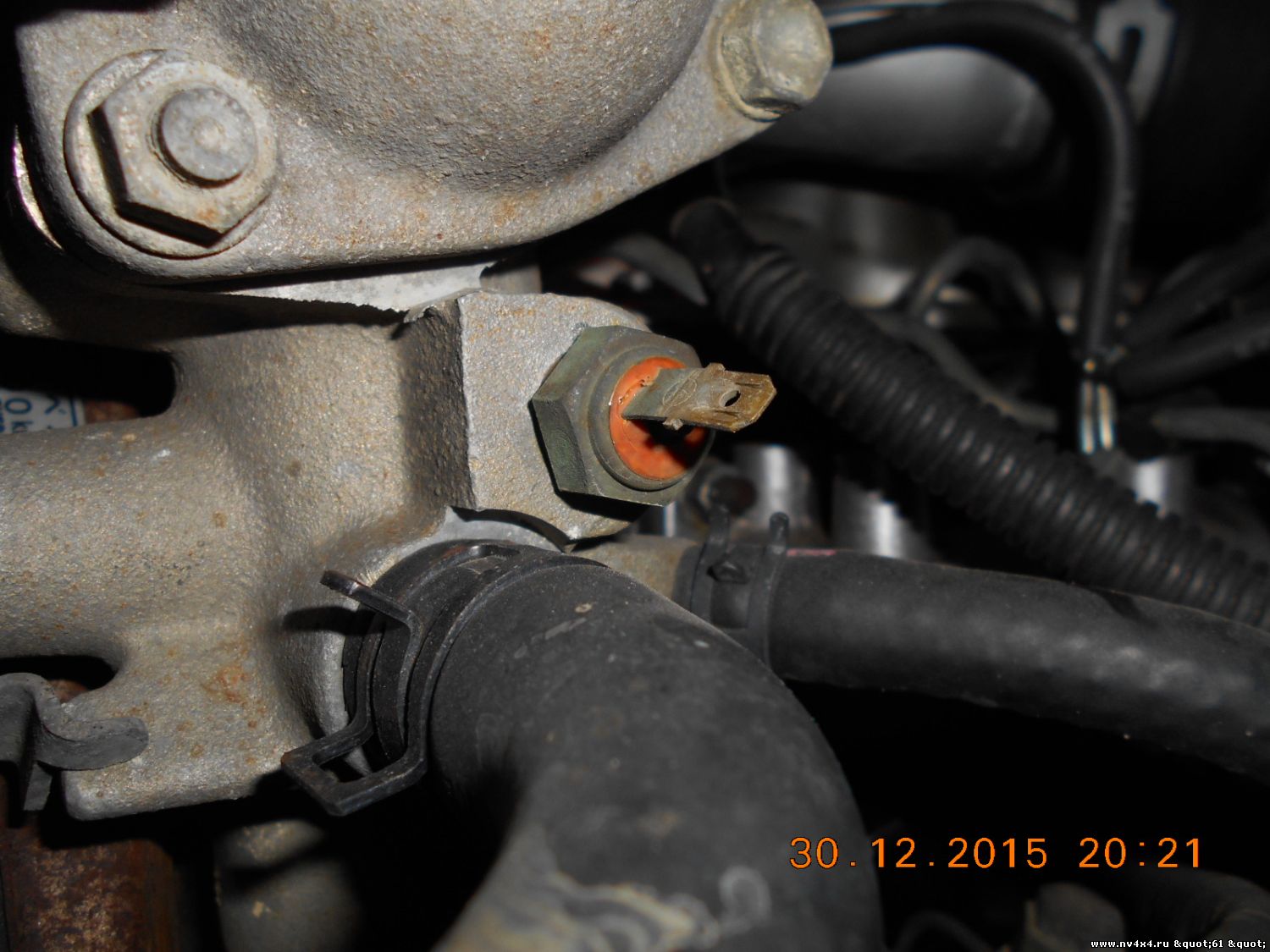

Ребят вопрос один есть. Что будет с запуском в холодное время года если не работает датчик температуры?????
Будет ли он влиять на подачу напряжения на свечи???? у меня так и продолжается эпопея с ху....м запуском. -18 с огромным трудом но заведу, а вот если за -20 то уже и не пытаюсь. Крутит при этом хорошо.. но толку нет.

Обычно датчик t°C и датчик показометра - разные.
На старых бензиновых инждекторах вместо ДМРВ стоит датчик температуры, и он да, влияет, а тут - хз

Цитата stels ()
Ребят вопрос один есть. Что будет с запуском в холодное время года если не работает датчик температуры?????Будет ли он влиять на подачу напряжения на свечи???? у меня так и продолжается эпопея с ху....м запуском. -18 с огромным трудом но заведу, а вот если за -20 то уже и не пытаюсь. Крутит при этом хорошо.. но толку нет
 Когда крутишь стартером дым какой нибудь идет из выхлопной? Подкачивать соляру "лягушкой" перед запуском пробовал?

Двенадцатый, дыма нет ни какого, он просто крутит и все ни разу не схватывает. "лягушкой подкачиваю но результат нулевой. хоть закрутись. на форуме читал вот такую инфу.
Первое время  включения зависит от датчика температуры и температуры окр.среды  ,второе когда мотор завёлся свечи включены до температуры мотора  51градус ,затем отключаются . По факту второе включение не нужно .нет большой необходимости . Это для более ровной работы двигателя в период прогрева . Т.Е. если датчик не рабочий то свечи просто не включены?????? или полная чушь написана?
ДвенадцатыйДата: Среда, 30.12.2015, 18:07 | Сообщение # 185
Не зависимо от того работают свечи или нет, должен идти белосерый дым с запахом несгоревшей соляры. если его нет- значит не поступает топливо. Проверить это просто: ослабляешь пару трубок на форсунках и крутишь стартером. если брызги полетели- значит топливо идет. Тогда проверяешь свечи и подачу напруги на них. это тоже не сложно. берешь простую лампочку на 12вольт, один контакт на массу, второй на шину(ТАКАЯ ПЛОСКАЯ МЕТАЛЛИЧЕСКАЯ ПОЛОСКА, КОТОРОЙ СОЕДИНЕНЫ ВСЕ СВЕЧИ), включаешь зажигание и смотришь на лампу, если она горит-значит напряжение подается, если нет- то начинаешь копать дальше датчики и т.д.

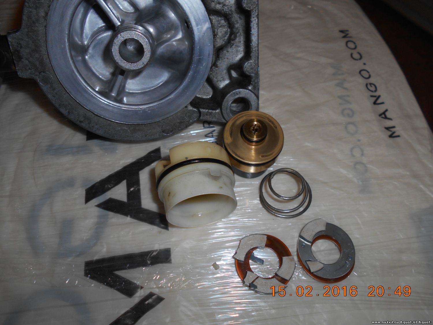

Вчера снял лягушку, до этого так и не смог прокачать солярку. Подогреву пришел конец. Лягуха вроде рабочая, но через Хариуса заказываю Корейскую.

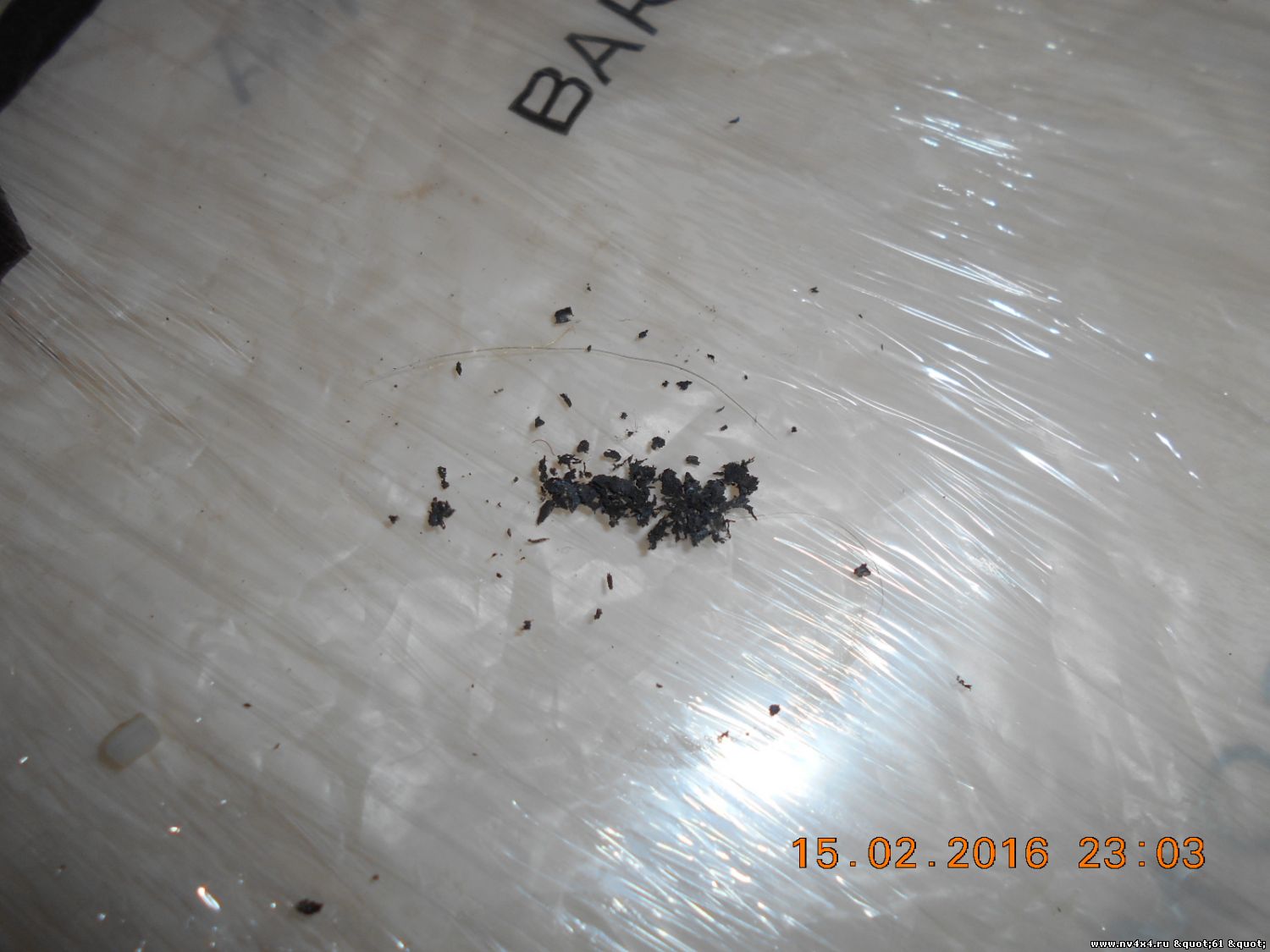

о
Добавлено (16.02.2016, 08:30)
Вот эта пластмасовая стружка с сомой кнопки на которую давишь, открутил её перевернул лягушку, посыпалась с неё.
Добавлено (19.02.2016, 14:55)
Поменял вчера лягушку, продул шланг в бак, поставил лягушку и за 4 качка солярка в фильтре))) со старой такого и за 20 качков не было. Но первый запуск всё равно отвратительный. Напругу на шине есть, проверял. Поступление топлива еще не проверял, трубки не откручивал. Но если топливо не поступает почему она заводится через 15-20 секунд????? Поставил вчера камеру на против выхлопной трубы и пошел заводить, после запуска просмотрел, в момент кручения стартером никакого дыма нет. После запуска дым белый.

Воздух где то подсасывается в топливо. Пробуй подкачать лягухой и сразу запускать двиг.

yahoo Двенадцатый, это всё же произошло, с автозапуска без подкачки сразу завёлся. Я что ещё заметил он ехать стал не много но шустрее.
Добавлено (20.02.2016, 11:11)
Утренний запуск просто сказка))) с автозапуска. В прошлом ключом секунд 20 крутил бы.
ДвенадцатыйДата: Суббота, 20.02.2016, 13:08 | Сообщение # 194
Вот все и определилось- подсос воздуха через старую лягуху.

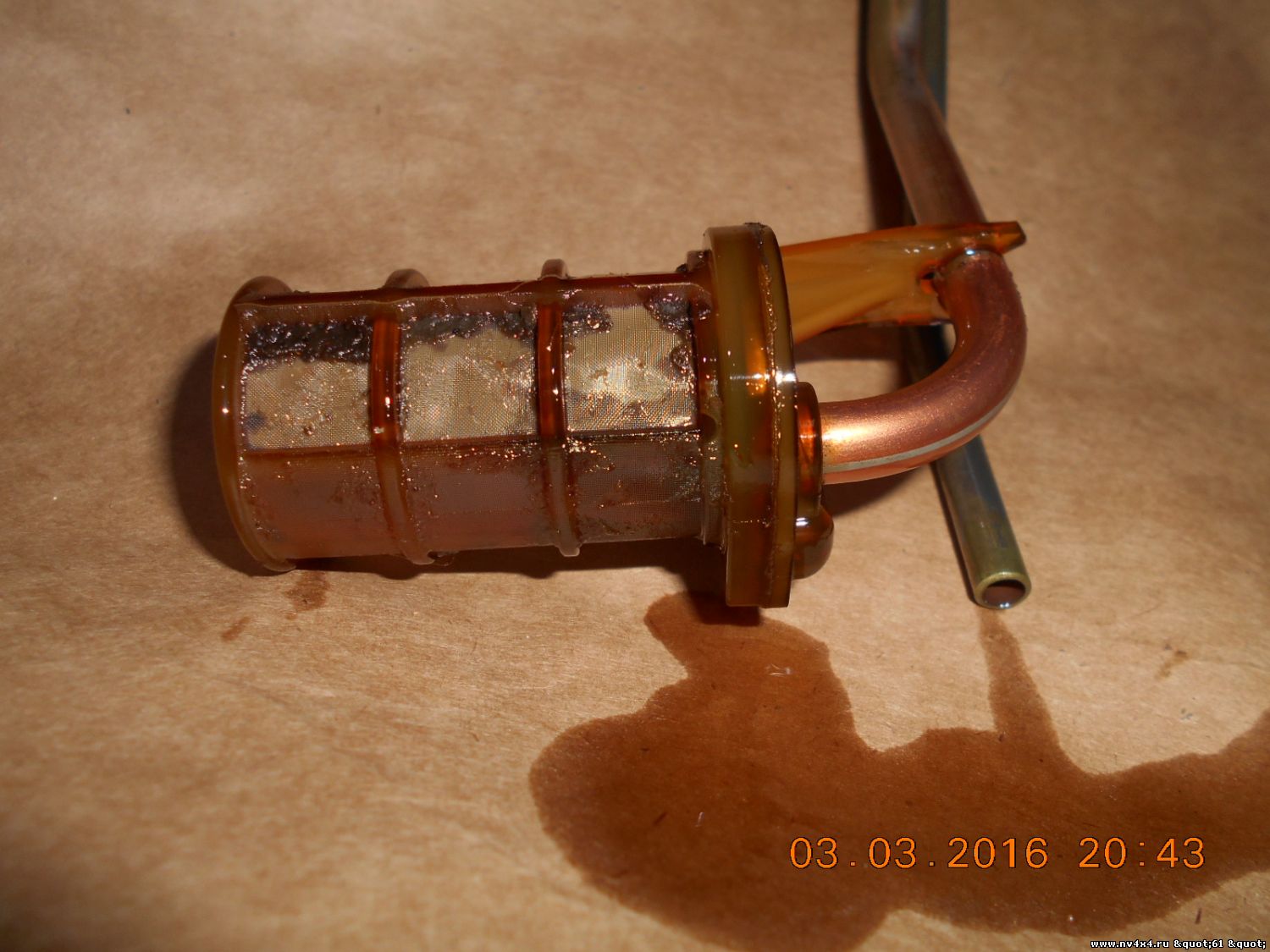

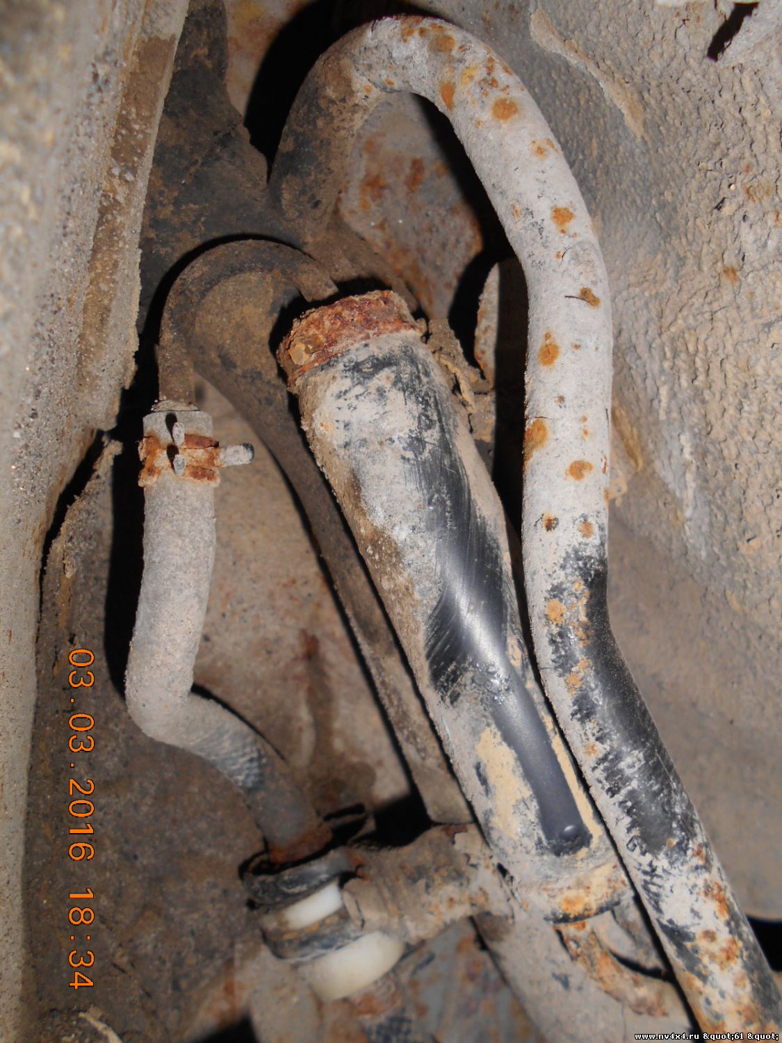

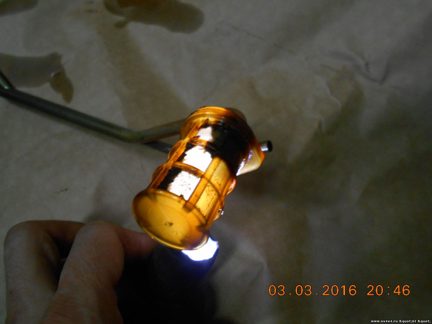

сегодня снял бак, сетка на входе в трубку забита на половину. снял, почистил, промыл. В баке тоже есть грязь но небольшое количество. Далее замена всех резиновых шлангов на новые. Воды в баке не обнаружил. На днях при температуре -3 не смог ни в какую завести, завтра буду проверять подачу в ТНВД и из ТНВД в обратку. Ну и попробую завести с бутылки.

Сетки чистые на подаче в ТНВД ? Поставь прозрачные шланги от тнвд до лягушки и от лягушки до трубки подачи и будешь видеть от куда идет воздух. ТНВД сухой? не откуда ни капает или мокрит? Аккум проверь у Кости было такое что акб зарядил вродьбы  хорошо крутил но не заводился поменял завелся.

я пока снял бак, достал сеточку, почистил её, промыл бак. Сейчас иду за шлангами, буду менять всю трассу с бака до лягушки и обратку. Потом поставлю от лягухи до тнвд и с тнвд (обратка) прозрачные шланги, прокачаю посмотрю. Дальше само ТНВД - сеточки вроде как бы понял где они находятся. Ну а далее промывка наверное.
