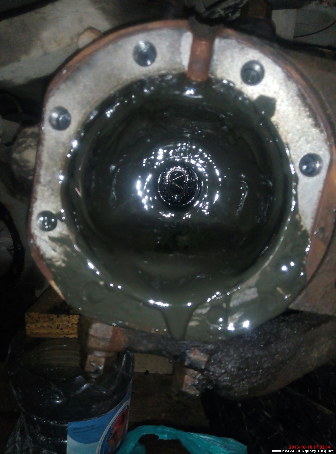

stelsДата: Пятница, 09.10.2015, 23:21 | Сообщение # 126
Сообщений: 156
Прикрепления: 5044510.jpg (234.4 Kb)

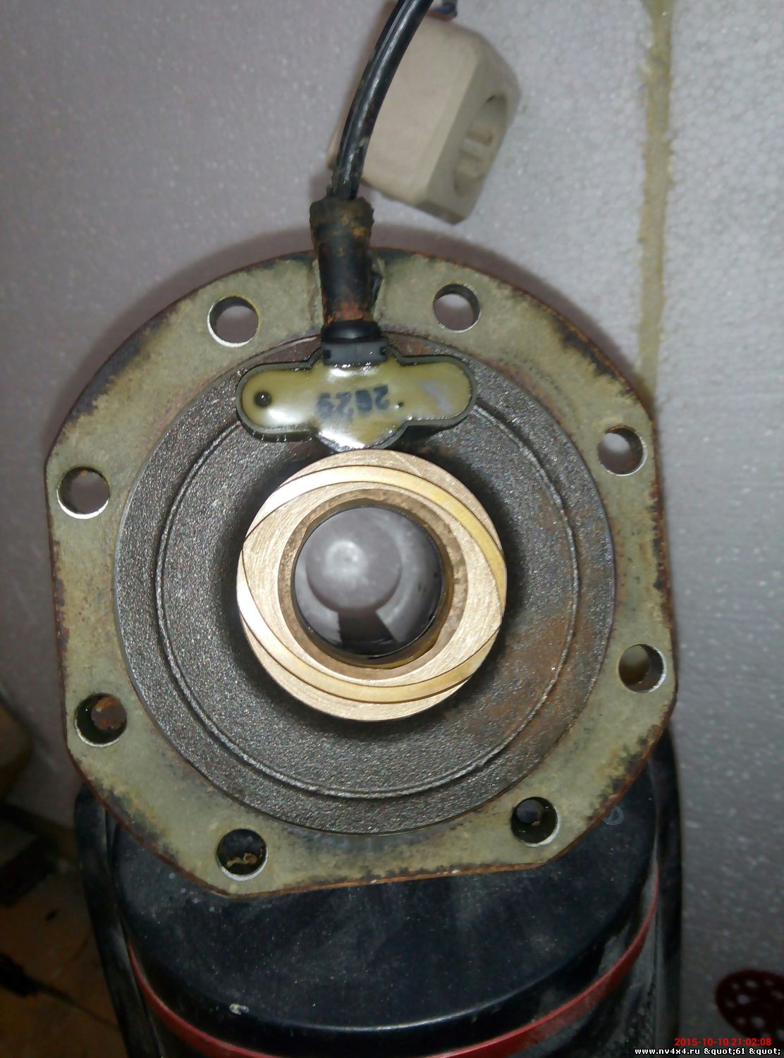

stelsДата: Суббота, 10.10.2015, 22:39 | Сообщение # 127
Сообщений: 156
Уже востановленные
Прикрепления: 1068459.jpg (157.9 Kb)

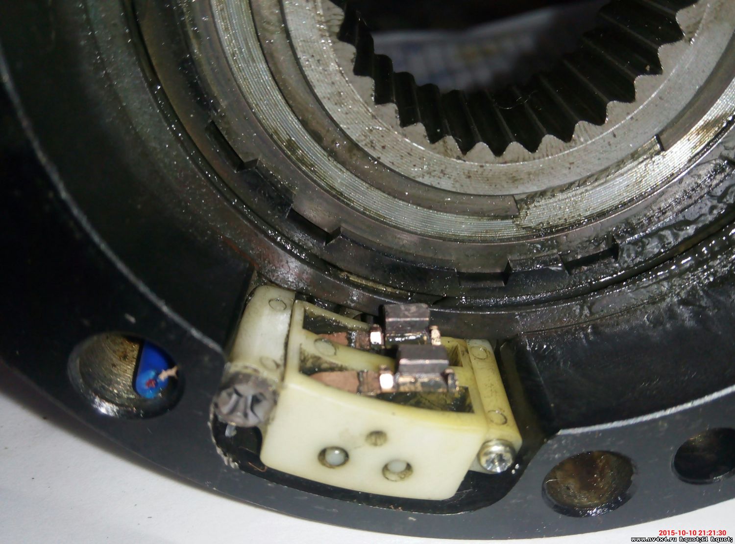

stelsДата: Суббота, 10.10.2015, 22:40 | Сообщение # 128
Сообщений: 156
Вот такая гадость у меня(((
Прикрепления: 4888906.jpg (116.8 Kb)

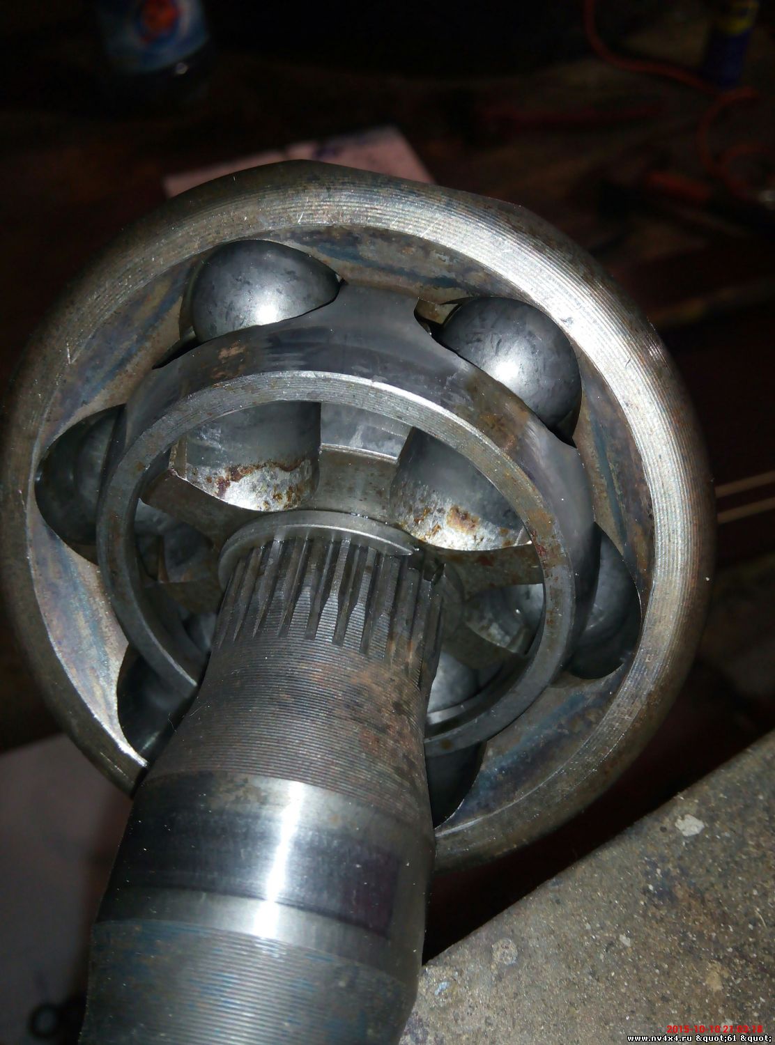

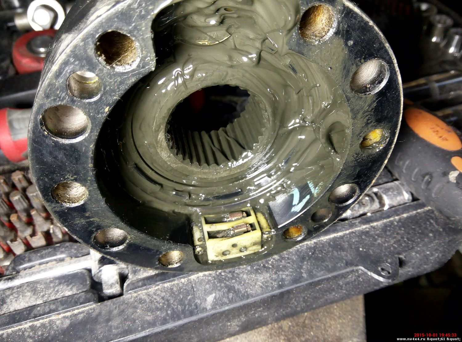

stelsДата: Суббота, 10.10.2015, 22:42 | Сообщение # 129
Сообщений: 156
Добавлено (10.10.2015, 22:42)
Остальное все в отличном состоянии)
Прикрепления: 6336084.jpg (158.9 Kb) · 0117792.jpg (152.3 Kb)
