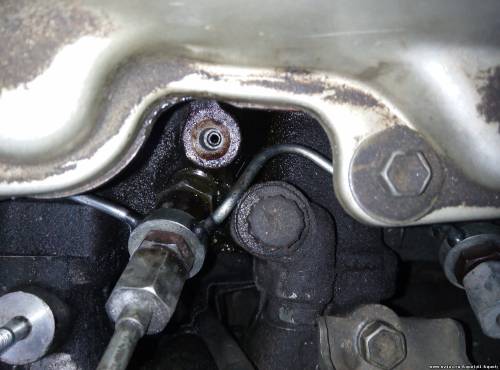

ТЕбе паша сказал снимай голову, А он моторы перебирает и не просто так говорит. Никакими штуками ты от туда не вытащишь то что там может упало. Попадет под кольца зацарапает зеркало, клапан заклинит, короче много версий. Лучше подкупи колпачки маслосьемные, сальники, прокладки и мелкие запчастюшки для попутной переборки и замены, Типо регламентный разбор перебор.
Kent-ntДата: Пятница, 26.06.2015, 08:39 | Сообщение # 102
stels, Двести процентов дам за съём головки. Не высверлишь этот отломышь и не выковырять его.
Кончик состоит из внешней металлической оболочки толщиной где то 0,2мм а внутри керамика
которую народными способами не высверлить. Такое проходил на Мицубовском дизеле.
Даже при снятой головке и то сложно попасть в свечное отверстие выколоткой, так как оно находится
за заглушкой фуркамеры. Вооружайся крепкими штырями, мощным фонариком и терпением!!!!
Удачи!!!
stelsДата: Пятница, 26.06.2015, 08:59 | Сообщение # 103
Сообщений: 156
СruiserШтерн, какие запчастюшки мне ещё нужно прикупить кроме колпачков маслосьемных, сальника, прокладки.
Добавлено (26.06.2015, 08:59)
Kent-nt, я вчера без всяких усилий просверлил этот отломыш, и не дрелью а обычным шуроповертом. Единственное что я сейчас боюсь, это когда буду проходить большим сверлом то не поймаю всю стружку.... А так он высверливается очень даже не сложно.
YurikДата: Пятница, 26.06.2015, 09:30 | Сообщение # 104
stels, Нарежь резьбу и выдерни гвоздодёром.
stelsДата: Пятница, 26.06.2015, 10:00 | Сообщение # 105
Сообщений: 156
Yurik, хорошее предложение, где ты раньше был то))))
А если честно то очень не хочется снимать бошку.... Вот и бьюсь пока как рыба об лед)))))
stelsДата: Пятница, 26.06.2015, 10:01 | Сообщение # 106
Сообщений: 156
Прикрепления: 1805834.jpg (174.2 Kb)

stels, Если выдернешь то снеми форсунку  возьми пылесос  премостырь шланг поменьше и высоси весь шмурдяк от туда
stelsДата: Пятница, 26.06.2015, 21:18 | Сообщение # 108
Сообщений: 156
И так выдернуть ни чем не получилось, пробовал всем что только можно, пробовал его посадить ниже.... Ничего. Сидит на мертво. Было принято решение все же высверливать остаток свечи, для этого было куплено длинное сверло по металлу - диаметром 5мм, выкручена форсунка, в отверстие подведен мощный компрессор. Постоянная подача воздуха и медленное сверление дали свой результат, обломыш удачно выкручен, после чего ещё раз все чательно продувалось воздухом. Завтра на всякий случай пройдусь ещё пылесосом, и думаю всё будет супер.
Добавлено (26.06.2015, 21:18)
Забыл добавить, вкрутил старую свечу, все нормально, ни где ни чего не мешает.

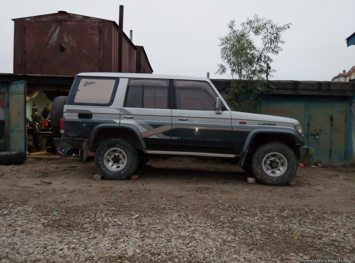

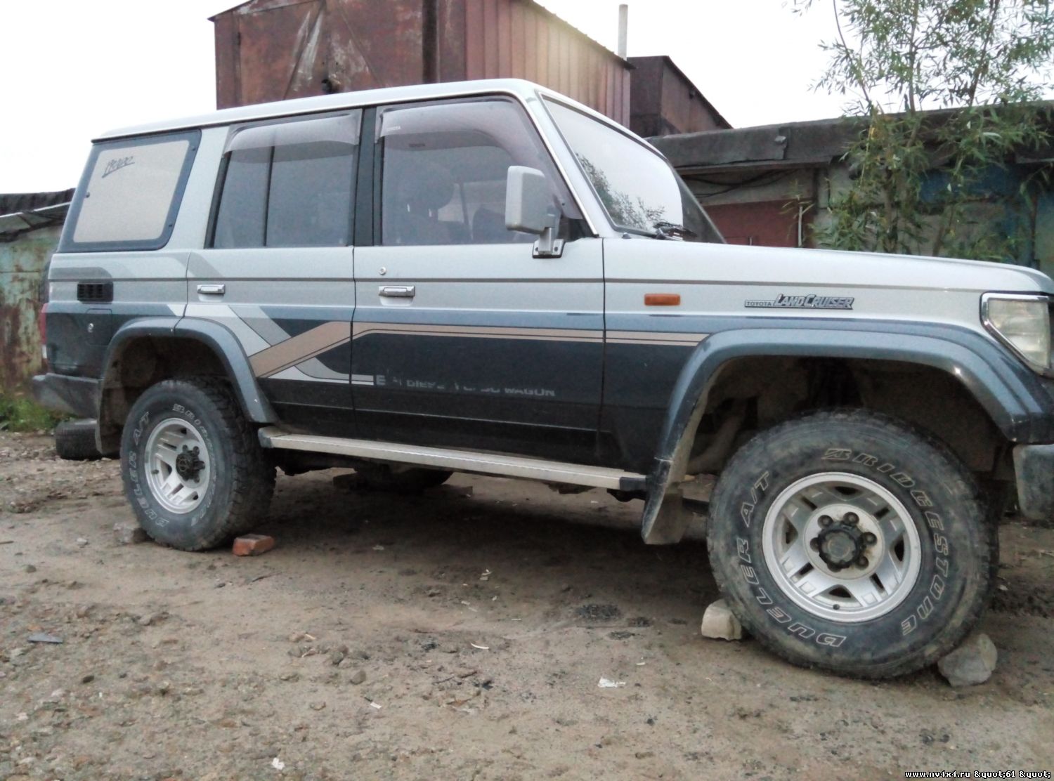

stelsДата: Среда, 01.07.2015, 23:23 | Сообщение # 115
Сообщений: 156
Привет парни. Ну вот и закончилась эпопея со свечами накала, высверливанием и переборкой ходовой))) а да и про лифт забыл))). Сегодня закончил всё это. Двигатель работает нормально, ровно, но вот как тяги не было так и нет до сих пор..., знаю что говорили заехать на "дизель" но это после отпуска. По поводу лифта, пружины от 80 подошли сзади как родные, вот спереди пришлось подрезать чуть больше половины витка. Встали как родные)))). По поводу амортов, так как надо переваривать шток на ухо, а сварщик с меня так сказать начинающий, то я поставил родные, был комплект но уже без электронной регулировки жесткости, оказались не на много но длиннее. По поводу не включения полного привода уже буду разбираться по приезду с Египта))))) egypt
ВСЕМ ОГРОМНОЕ СПАСИБО ЗА ПОМОЩЬ И СОВЕТЫ. И ОТДЕЛЬНОЕ СПАСИБО ПАРНЯМ ЗА ПРУЖИНЫ И СТОЙКИ И СВЕРЛА))
