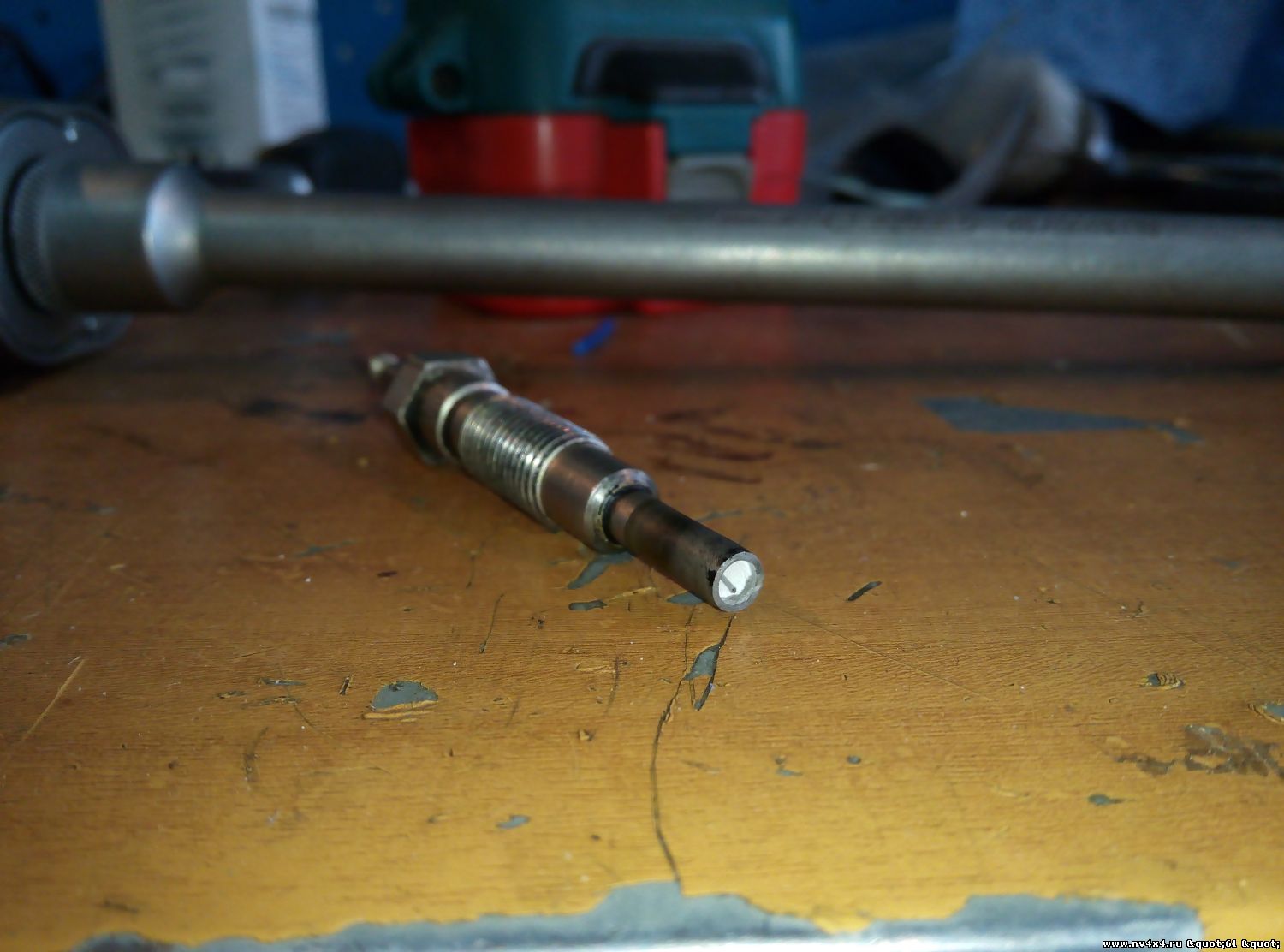

Добавлено (24.06.2015, 22:55)
Парни как можно достать остатки свечи с минимальными жертвами???????????
Спасибо.
Прикрепления: 1066307.jpg (101.0 Kb)
СruiserШтернДата: Четверг, 25.06.2015, 05:07 | Сообщение # 84
Снимать бошку, или поддон и вытаскивать поршень в низ. По другому ну ни как, и не заводи с такой фиговиной в поршне, можжно прилипнуть на долго и дорого
stelsДата: Четверг, 25.06.2015, 07:22 | Сообщение # 85
Сообщений: 156
СruiserШтерн, так она не упала в поршень. Я сейчас раскоксовку туда залил, может она вылетит? Или как то её можно зацепить и достать с колодца?

stels, а приспособление для выворачивания не подойдет?

stels, на мой взгляд любителя у тебя копрессия вполне рабочая (не идеальная но рабочая), про шайбы - обычные шайбы обратки с двумя отверстиями продаются практически в любом магазине (точно знаю есть возле Аркадьича магазин запчастей - брал там за 50 р/шт), их отличительная черта что они одноразовые и ставить их нужно либо набив руку либо динамическим ключом, пережмешь и можно отверстия зажать. По поводу тяги - езжай после полной сборки на сто "Дизель" находится на прибреге за перекрестком 60 лет и кузоваткина, тебе настроят зажигание - сам электронное зажигание не выставишь с наскока. Ну и форсунки тебе надо проверить, пока делаешь ремонт отправь к сержу в челябу( подробнее у Крузерштерна спроси или 12-го)
По поводу обломка - раскаксуй и дай компрессором через форсуночное отверстие давление - вдруг вылетит, еще можно серлом тонким весверлить смазав сверло салидолом и на малых оборотах и все равно потом продуть через форсуночное отверстие (совет от д.Миши из форсажа - старого дизелиста). Снимать голову не торопись. ИМХО.

4ЁрфИк, шайбы стоят новые, пережать точно не могли. форсунки опрессовали. Снимать не тороплюсь, надеюсь что само вылетит, но а если нет то будем пробовать достать, может повезет.

Yurik, мне что надо было посоветоваться как свечи выкручивать????? я не первый день за рулем. Свеча сломалось не от моего безрассудства. Так что извини)) но голову снимать это не айс(((( попробую что нибудь пока другое, тем более сон приснился сегодня что я ее достал)))))

Короче что делать не знаю.... Выкручиваться остаток свечи не хочет. Взял сверло, смазал солидолом и так не однократно... Просверлил на сквозь.... Сейчас в раздумья, брать сверло большего диаметра.. Но что делать со стружкой???? Как её всю если что удалить от туда????
SOS!!!!

Парни ну так что, ни у кого не было такой ситуации???? Или все голову только и снимали???
У меня вопрос только в одном, как если что не снимая головы удалить стружку из цилиндра???? cry

Ни как снимай бошку
Кусочек маленький упадет туда и будеш потом думать почему же он троит
И как всегда ремонт начнется с замены форсунок потом ремонт тнвд и тока потом капиталка
Тебе говорят самый простой способ

Надо  было сверлить не до конца нарезать резьбу в крутить болтик и вытянуть обломыш.
А теперь спасёт может быть пылесос. только надо что бы клапана были бы приоткрыты.

Yurik, да пробовал я, у Хатабыча брал набор с левым вращением и ничего(((( ни туда ни сюда... Завтра мне ещё одну штуку дадут вот попробую ею. Если и с ней ничего не получиться, то приглашаю всех желающих попить пива возле гаража, за одно и бошку снимем)))))))))))
