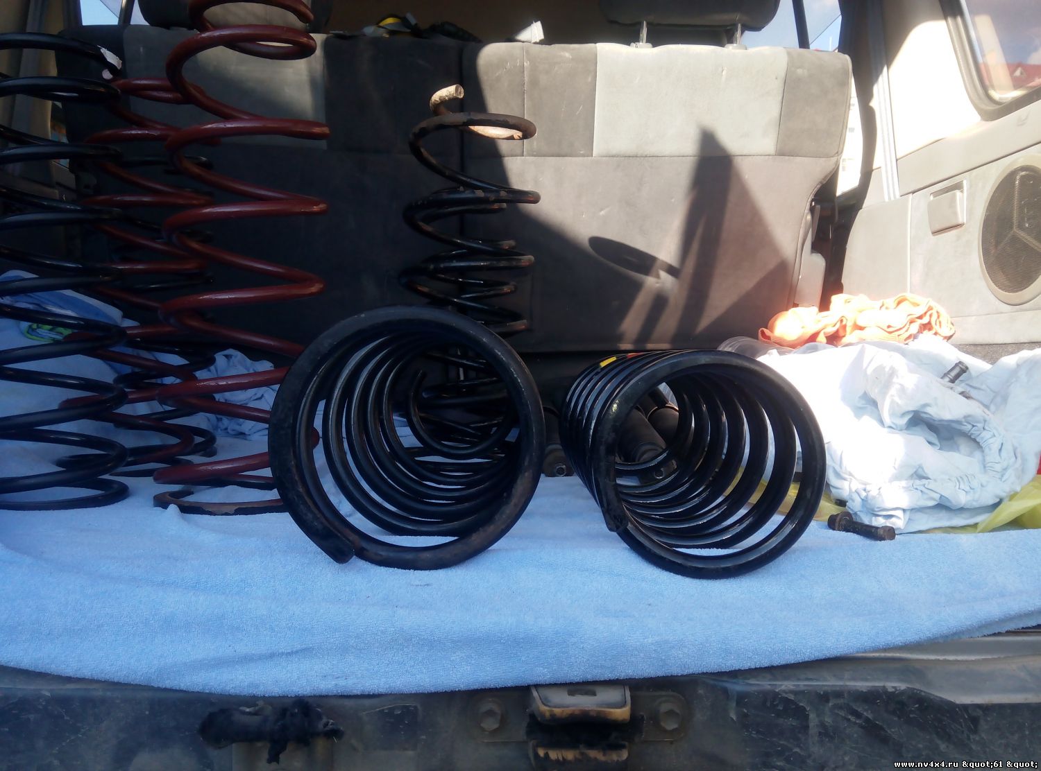

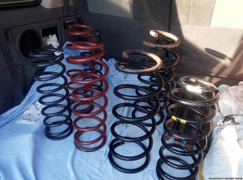

Амортизаторы от 80 на 70 надо уши переваривать.
Они длинные, даже с пружинами от 80. Особенно сзади.
stelsДата: Суббота, 20.06.2015, 21:09 | Сообщение # 55
Сообщений: 156
Хариус а то что диаметр у 80 пружин больше? Они встанут?

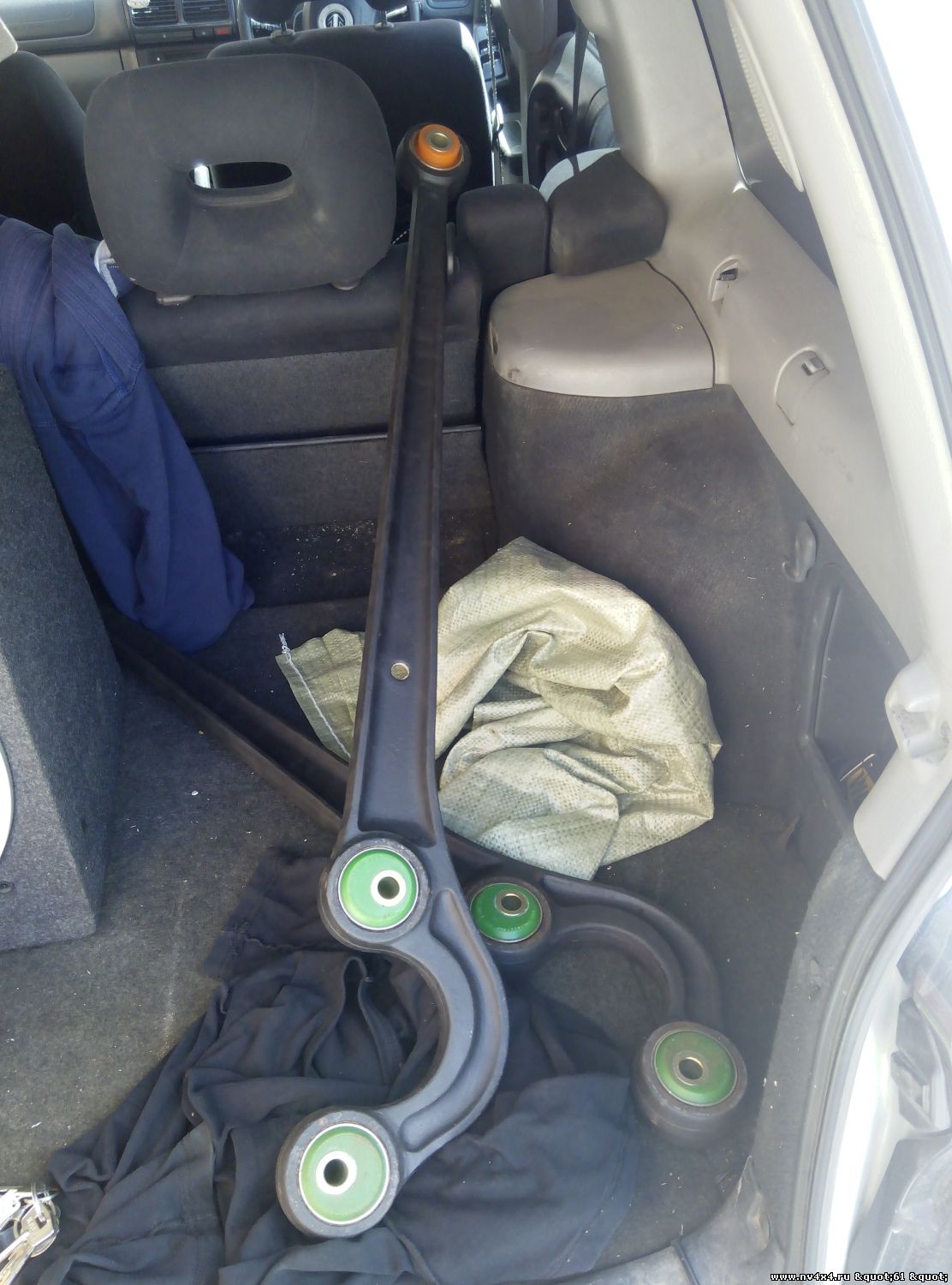

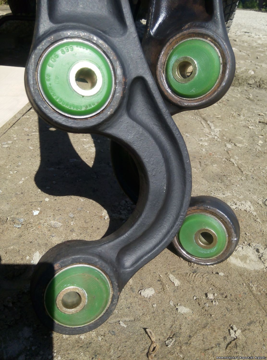

А вот клюшки с новыми сайлентами.

stels, Так то красиво но это мёртвые сайлентблоки.
stelsДата: Воскресенье, 21.06.2015, 17:13 | Сообщение # 59
Сообщений: 156
Yurik, обьясни? с чего ради новые, полиуретан и мертвые?
YurikДата: Воскресенье, 21.06.2015, 17:55 | Сообщение # 60
stels, Возьми старые и сверь, рабочей зоны нету (зона комфорта) или ты спорт кар строишь?
ШевгенДата: Воскресенье, 21.06.2015, 19:59 | Сообщение # 61
stels, он имеет в виду, что внутренняя втулка в твоих новых сайлента смещеноа от центра, соответственно, мало того, что полиуретан сам по себе жесткий, так еще его и уменьшили в одном месте. В общем, при внедорожной езде, при жестких ударах в подвеске, в местах, где полиуретана меньше всего, очень быстро пойдут трещины и сайленты порвутся.

Парни вопрос про пружины от 80, я если правильно понял то передние 80 ставятся за место задних 70???? а с передком то что делать?)))))))
ХариусДата: Вторник, 23.06.2015, 10:20 | Сообщение # 67
на передок тоже передние с подрезкой верхнего витка, увидишь на месте. Только она может сползать сверху, надо приварить закрепочку.
Есть в продаже задние TDOG +50  Б/У по 2000

Т.е. передние 80 ставятся на зад 70, и передние 80 на перед 70.?) так?
Тогда вопрос, есть у кого передние 80 ещё 2 штуки??????????

batman, у меня тоже есть стандарт от 70, и комплект от 80. Раз устанавливать надо только передние от 80, то мне не хватает 2 пружины)))80шные.
ХариусДата: Вторник, 23.06.2015, 12:14 | Сообщение # 71
Погугли "колхозный лифт" и подумай надо ли тебе это?

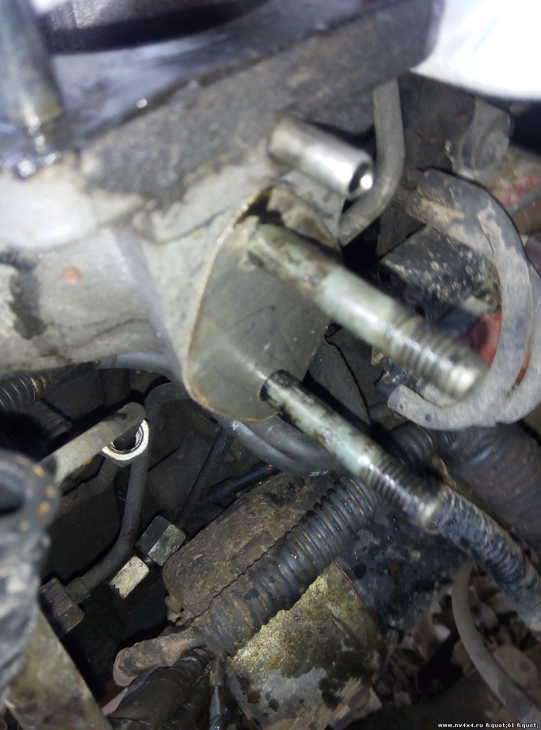

И так, клюшки стоят все, стабики поменял, форсунки закрутил, завел и о БОЖЕ )))) машина обороты кое как набирает sad + когда жмешь на педаль газа дымит как паровоз, черным дымом. Покрутили зажигание, вроде от дыма ушли..... Завтра попробую прокатиться посмотреть как она на дороге себе ведет. Сняли воздушный патрубок, заглянули в турбину, обнаружили лифт лопаток(((((.
Короче залез в одно, вылезла ещё куча dry smile

ЕГР в нужном месте заглушил???
Добавлено (24.06.2015, 13:25)
Парни как должен ехать 2LT-E????????????????????
Что менял распылители что не менял совершенно ни какой разницы... angry
