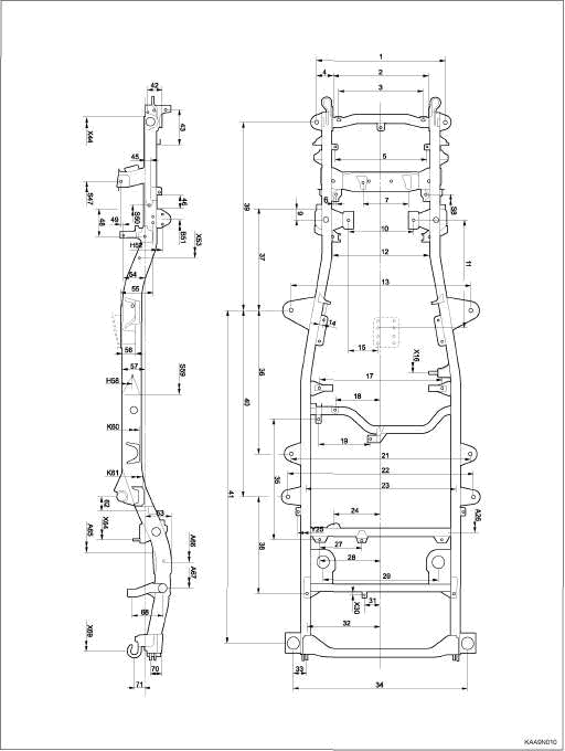

Бармалей, то что она рамная ни у кого сомнений нет smile и у него 12 точек!!! представляешь? как на уазе например...на сурфе например их всего 8! с 99 года помойму еще 2 дополнительно по центру кузова, но почему то не закрепленных...нах япошки так поступили не понятно...а тут на коротыше 12!!! и такой результат...
Добавлено (30.08.2011, 17:29)
Сергей, я ща про то же подумал...
Сообщение отредактировал MARMOTA - Вторник, 30.08.2011, 17:31
СергейДата: Вторник, 30.08.2011, 17:34 | Сообщение # 252
есть еще один вариант, который я тоже хочу себе внедрить вместо проставок.... Короче не проставки ставить, а цельные профильные трубы - т.е. например сзади 1 палка во всю раму с 4мя отверстиями и т.д....
BARMALEY86Дата: Вторник, 30.08.2011, 17:51 | Сообщение # 253
MARMOTA, Не знал. Нафига так много это от скручивания так чтоли?
ШевгенДата: Вторник, 30.08.2011, 19:59 | Сообщение # 254
Точек 10. Продать пока не вариант, кредит. Буду делать потихоньку.
Но вот пока нет смысла разбирать до винтика. Это ж место надо, да и варить-грунтовать надо сразу разбирая. Я вот не умею. Значит на СТО, а там залупят ценник огого... Пока езжу так, без трофей всяких smile
Сергей, но рама ведь не ровная... Трубу гнуть тогда надо.
Прикрепления: 0206488.png (58.5 Kb)
МАКСДата: Вторник, 30.08.2011, 21:25 | Сообщение # 255
Шевген, Посмотрел твои фотки,особых проблем там не увидел,все просто усилить накладками,и трещены на кузове вылечить не сложно как новая будет! тебе проставки нужно по шире делать и кузов в тех местах рвать перестанет! Да и передние рычаги усиливать нужно,тоже не особо проблемотично!

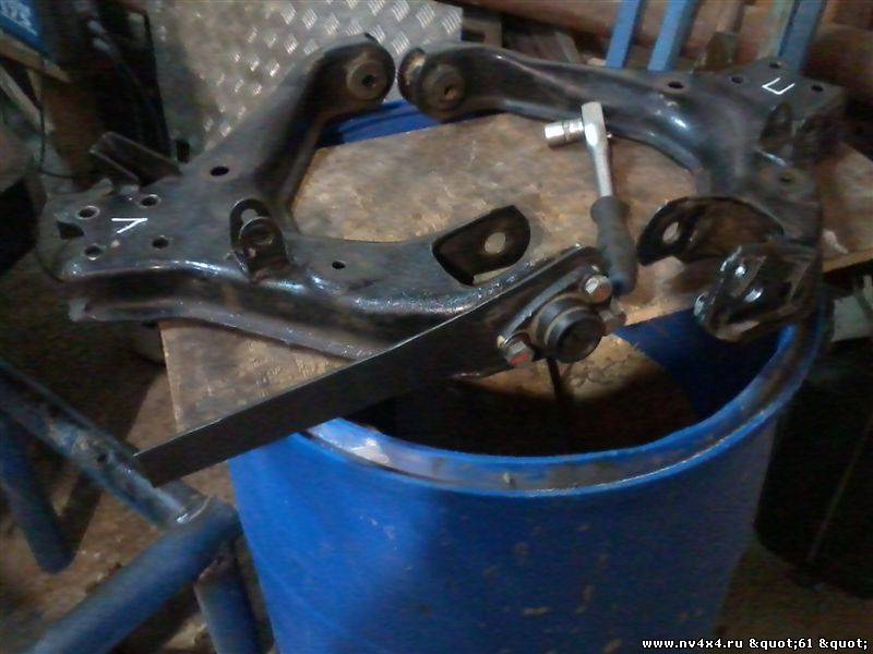

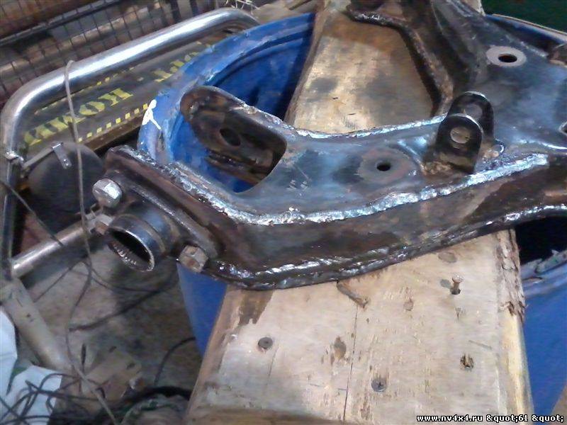

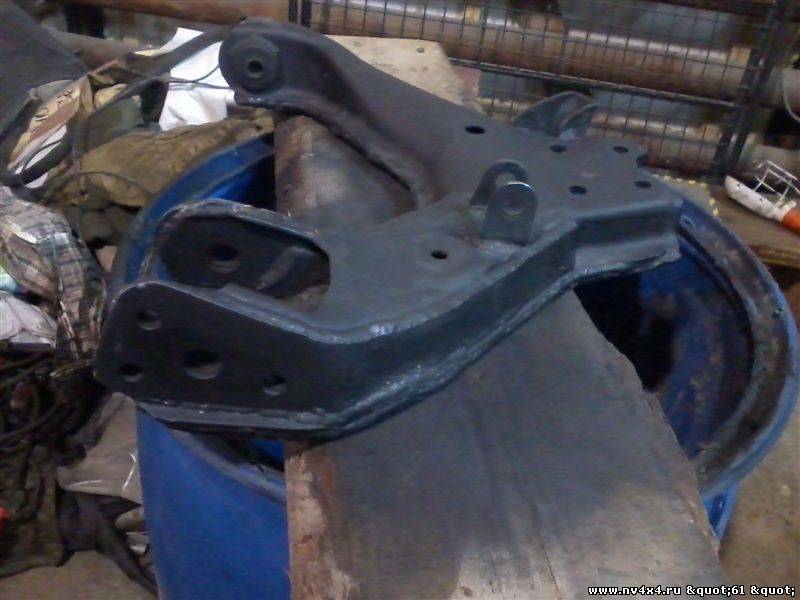

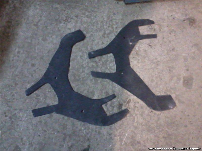

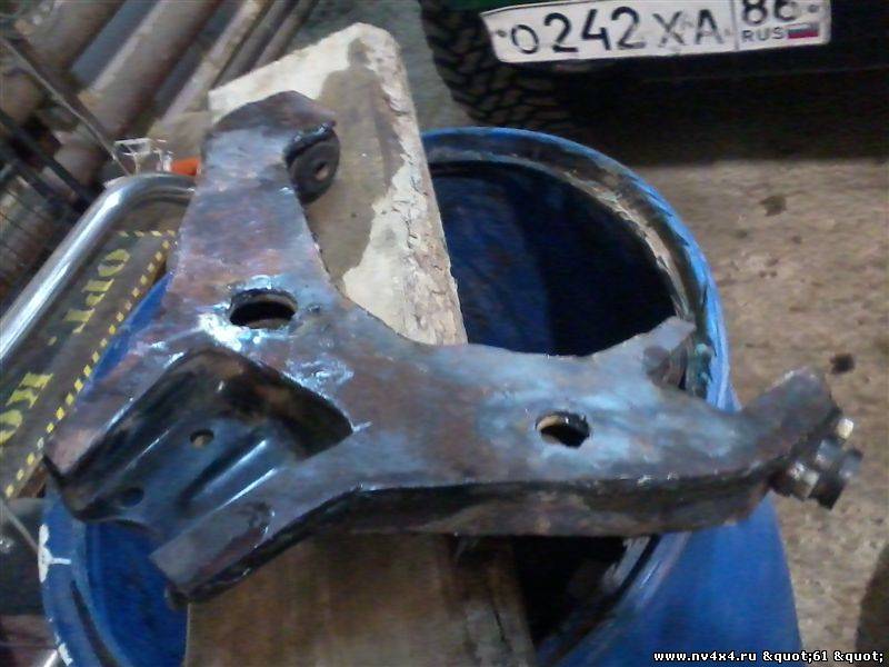

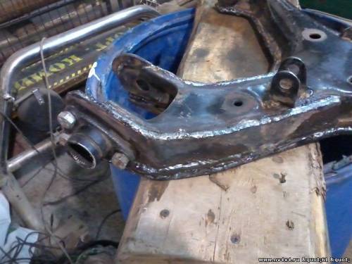

Как я писал здесь иногда бывает так, что от сильной вибрации на Тагерах/Корандах гнет и ломает нижние рычаги передней подвески в месте крепления торсиона.
Долго я вынашивал идею усилить эти рычаги в этом месте. В итоге при помощи болгарки и некоторой толики терпения были выпилены заготовки.
Затем Шаман любезно согласился обварить мои рычаги, за что ему огромное спасибо и респект, очень качественно он варит.
Короче, получилось вот такое:
Прикрепления: 7807271.jpg (69.3 Kb) · 8598308.jpg (72.2 Kb) · 7803636.jpg (95.5 Kb) · 2458591.jpg (79.2 Kb) · 6753754.jpg (73.1 Kb)

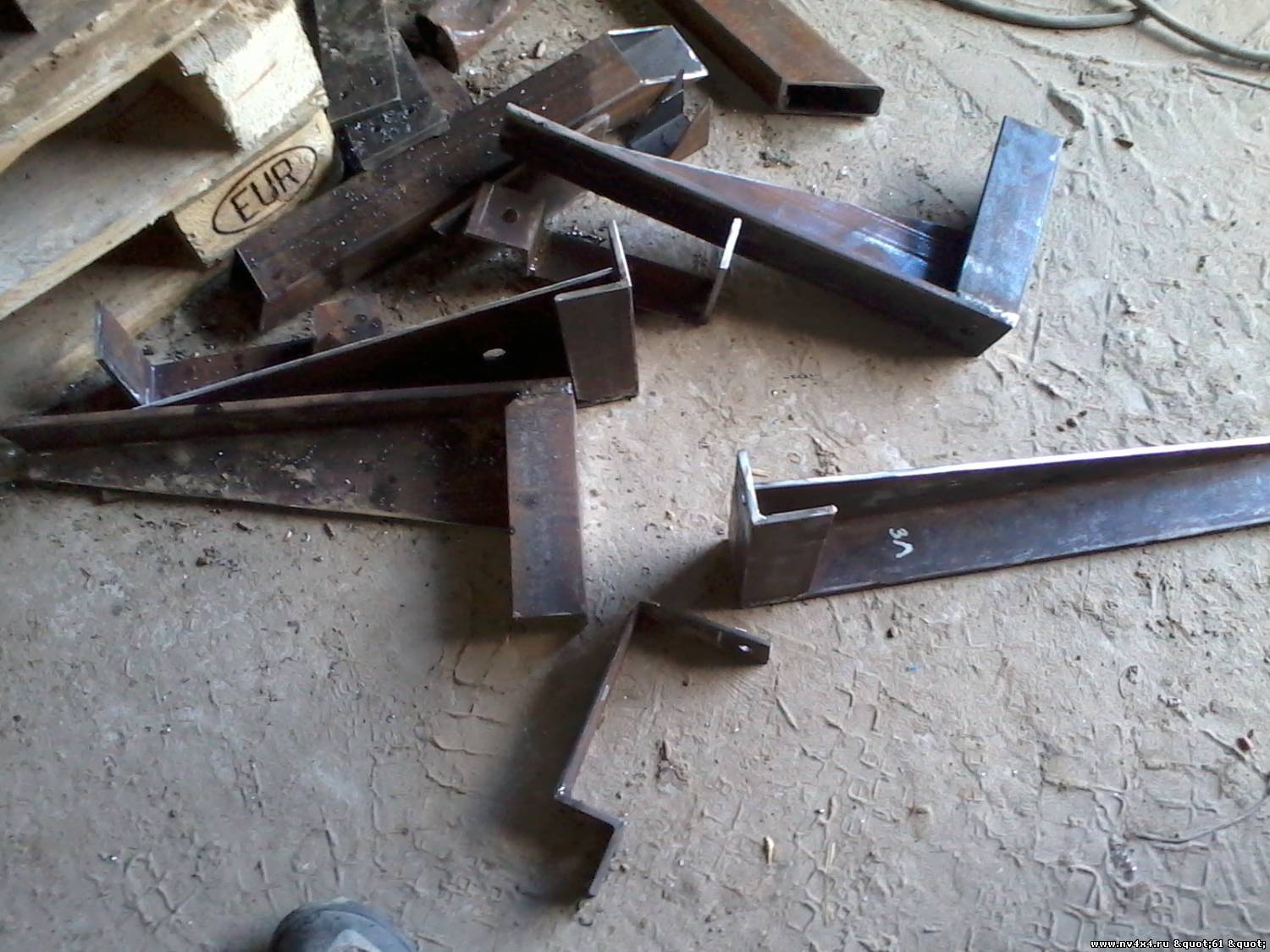

ШевгенДата: Понедельник, 22.07.2013, 14:20 | Сообщение # 264

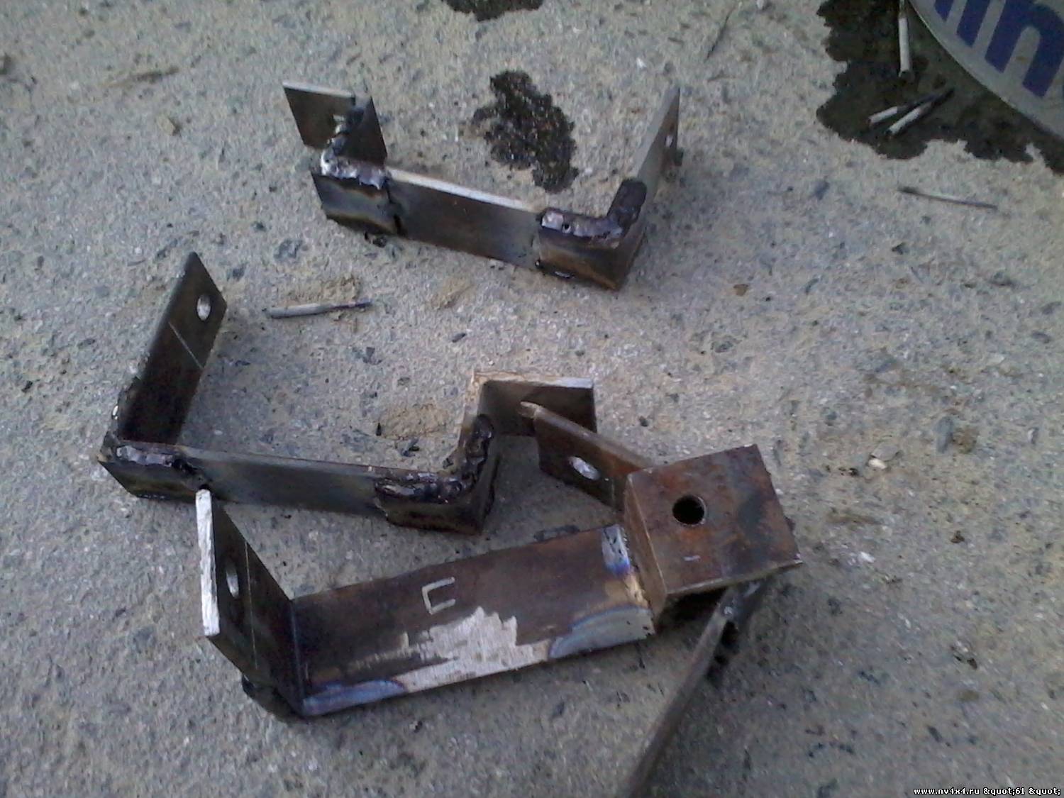

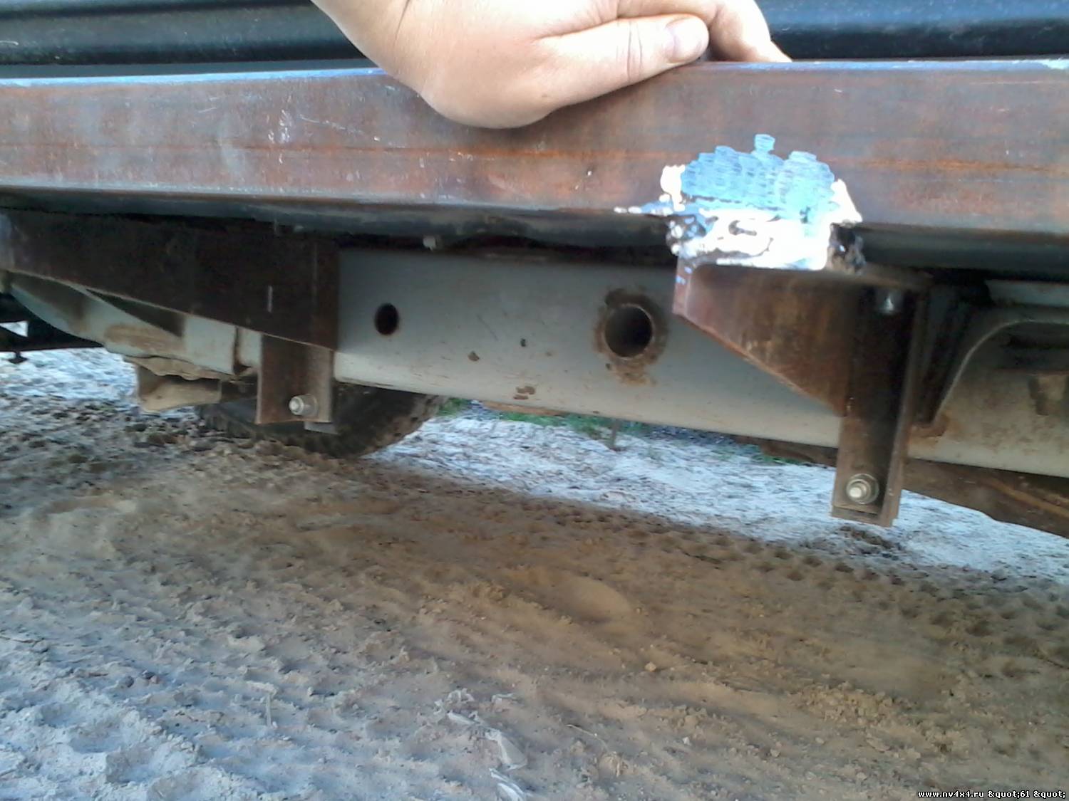

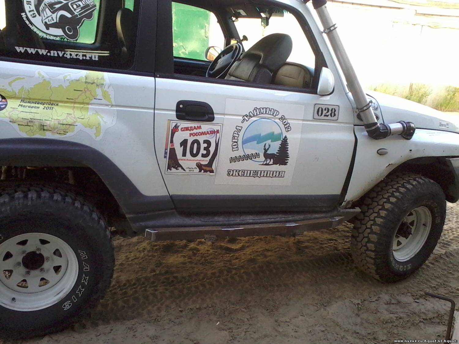

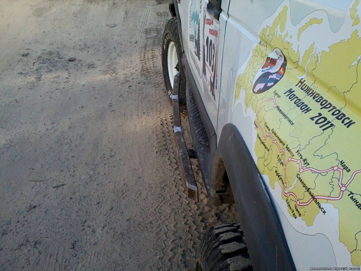

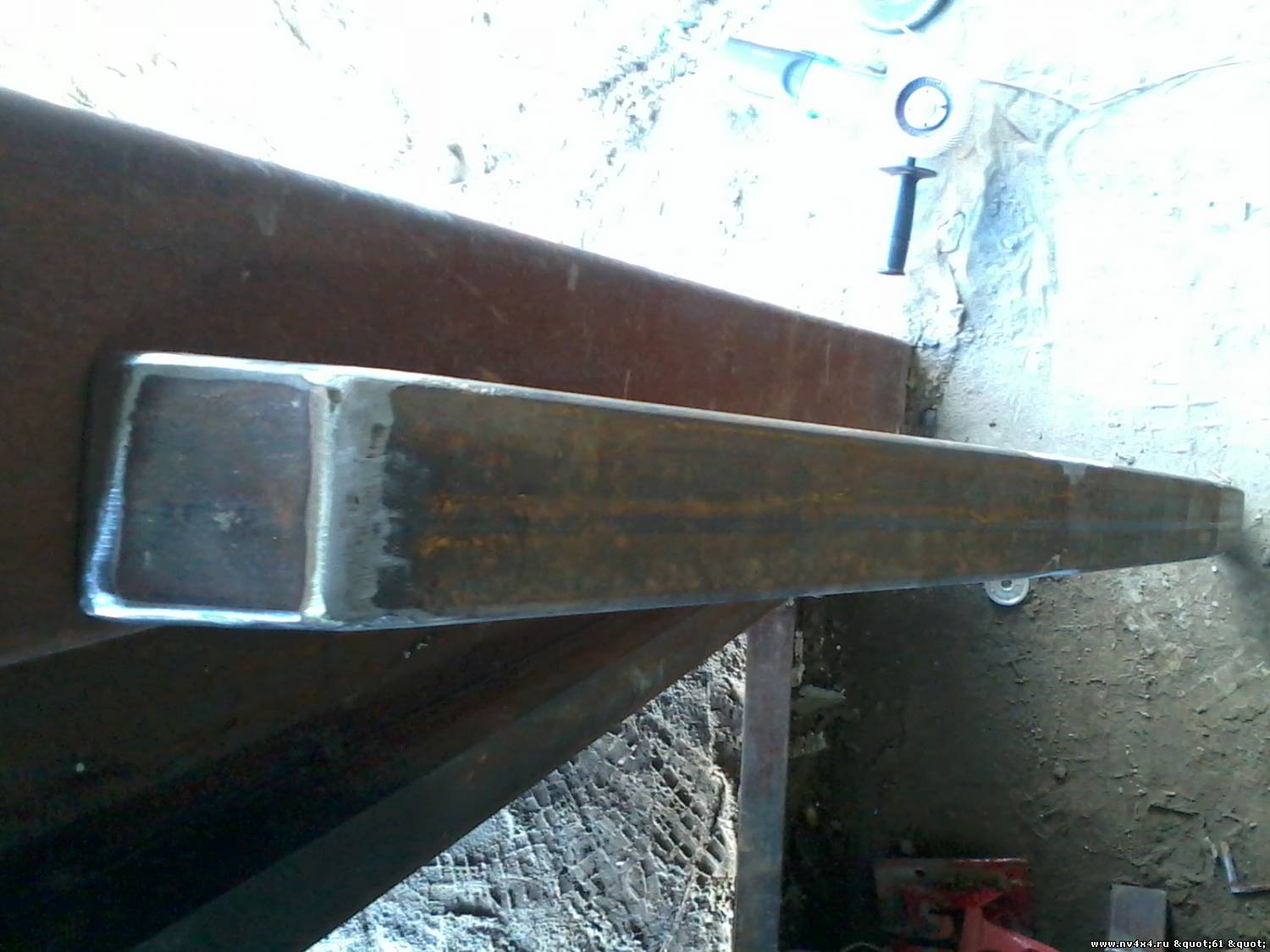

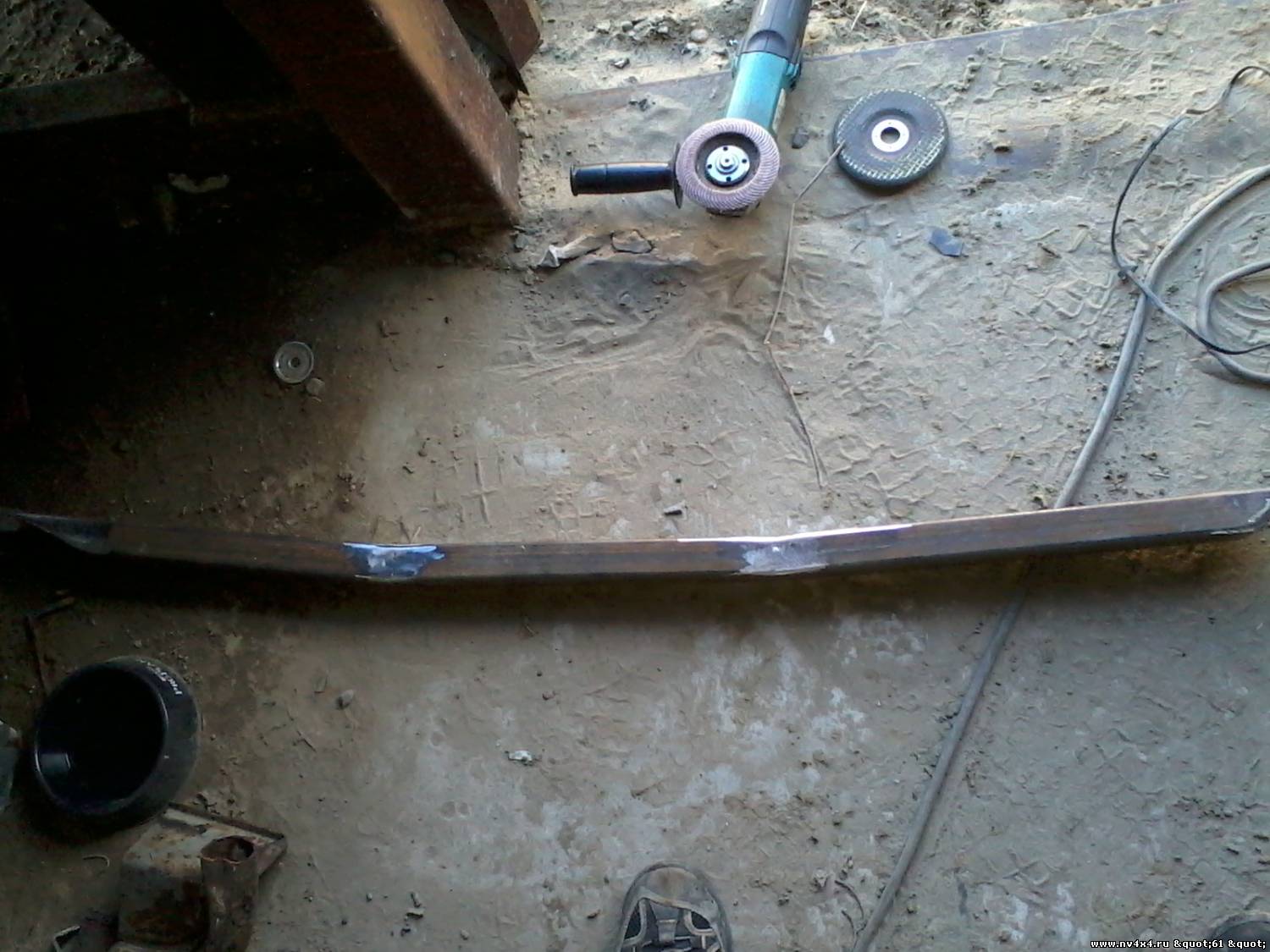

При помощи болгарки, сварки, дрели и не без сварного умения Дракулы запилил себе пороги на Тагера:
Крепеж
Сам порог (вид с торца)
Порог (вид сверху)
Обварил крепеж уголками
Порог на машине
Порог на машине (вид сзади)
Фото крепления к раме
Прикрепления: 7819135.jpg (190.8 Kb) · 0286304.jpg (122.7 Kb) · 5335537.jpg (165.0 Kb) · 9480046.jpg (183.9 Kb) · 1945213.jpg (171.7 Kb) · 1886449.jpg (183.3 Kb) · 0186009.jpg (151.5 Kb)
