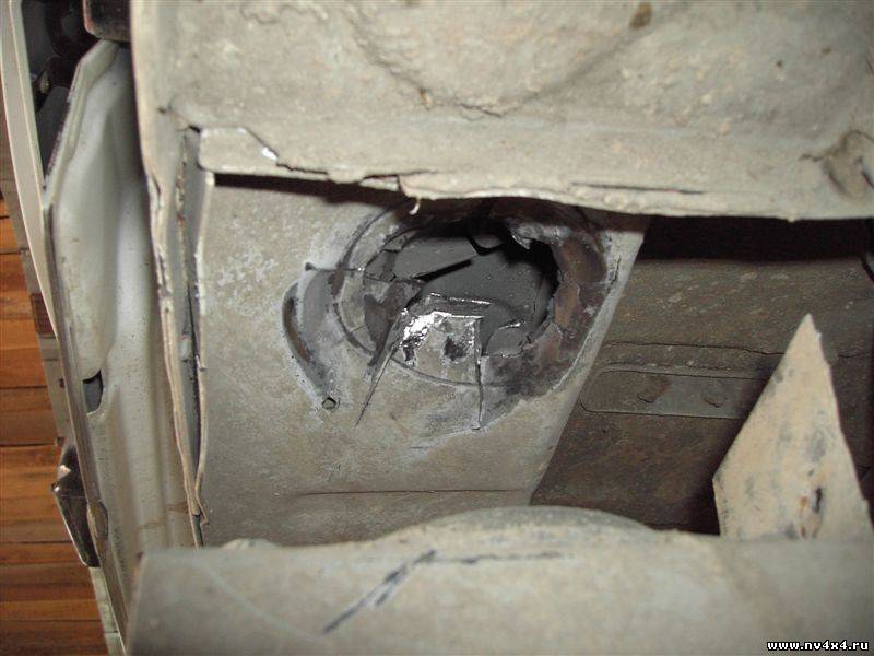

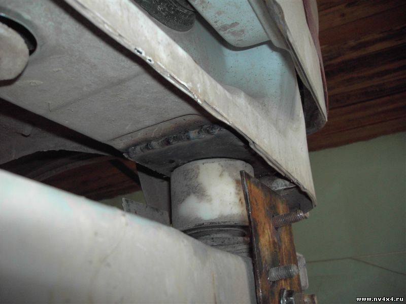

Во-первых, задние 4 проставки. Подваренные в Якутске пластинки хочу заменить площадки с большей площадью и вварить их не снизу, а изнутри кузова (Скорее всего, придется срезать пол в багажнике, т.к. он двойной, и уже там укреплять). (Может быть, пластинки, приваренные в Якутске оставлю, предварительно проверив их и защитив антикором). Также хочу на задних проставках заменить болты на М12 и поставив их сверху, через широкую шайбу с затяжкой гаек снизу.
Передние проставки вроде бы пока держатся, но там тоже заметны следы проминания кузова, так что тоже придется что-то делать. Пока даже не знаю к кому и обращаться

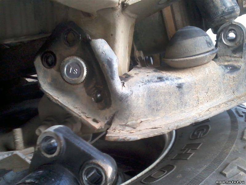

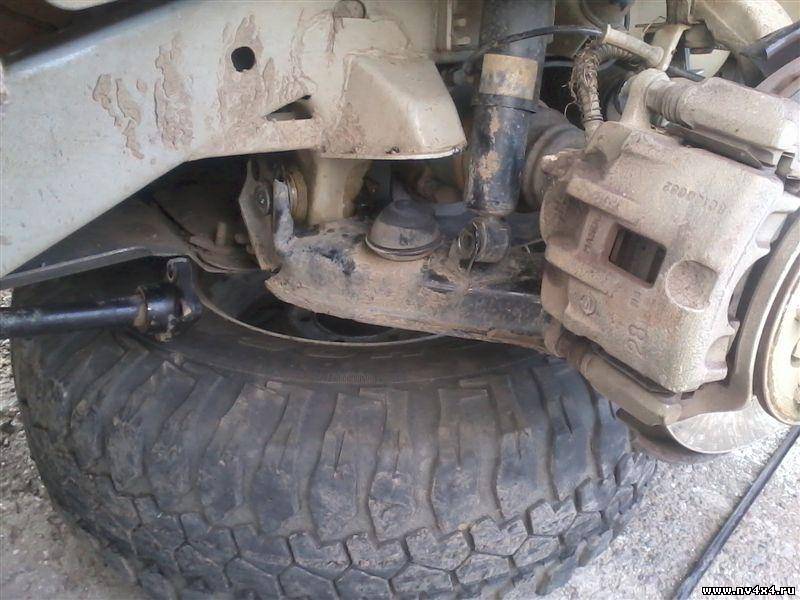

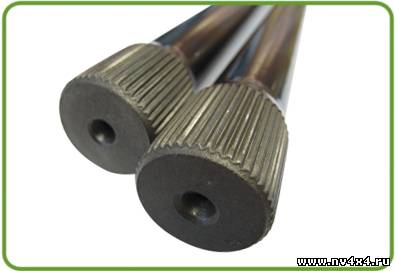

2. Торсионы.
Из-за просадки торсионов, а также из-за жесткой езды на перекачанных колесах по не самым лучшим грунтовым дорогам, перед машины просел. Мало того, правый нижний рычаг согнуло в бараний рог, а потом и вовсе порвало. Торсионы просели, потом их переставили в шлицах, но они опять просели.
В общем, пока принято решение заменить торсионы на усиленные Ironman. Также в Красноярске на разборке куплены рычаги от Корандо.
Но тут возник вопрос прочности нижних рычагов. Пока думаю, как их усилить перед установкой усиленных торсионов.

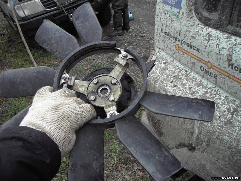

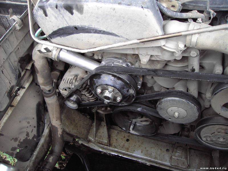

3. Электровентилятор
Так как родная гидромуфта благополучно была отболгарена от сдохшей на БАМе помпы, а прикрепленный жестко к шкиву вентилятор в итоге разбил и новую ось помпы и радиатор, было решено отказаться от вентилятора на вискомуфте. Подумываю теперь об установке дополнительного электровентилятора, желательно японского, пока не знаю от какой машины. Включаться он должен: а)по кнопке; б) от датчика температуры 85-90°
Плюсы:
- можно включать принудительно (например датчик сломался);
- можно отключать принудительно (например зимой или перед бродами);
- уменьшается вероятность разбивания подшипника помпы и соответственно вероятность остаться в е.енях без возможности движения вперед
Минусы:
- шумит сильно
- придется колхозить диффузор (крепеж на новом японском медном радиаторе есть)
Кстати, заодно еще нужно сделать крепеж нового радиатора более надежным.
Прикрепления: 9843315.jpg (123.4 Kb) · 1755496.jpg (110.0 Kb)

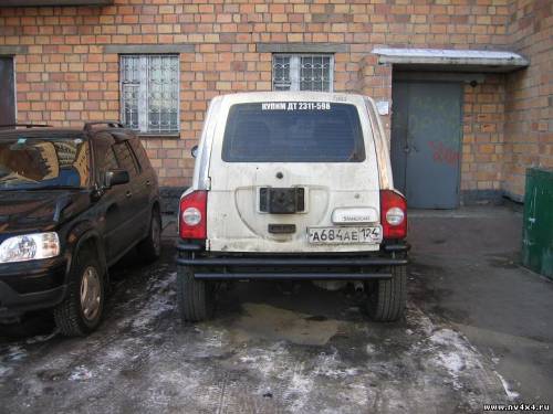

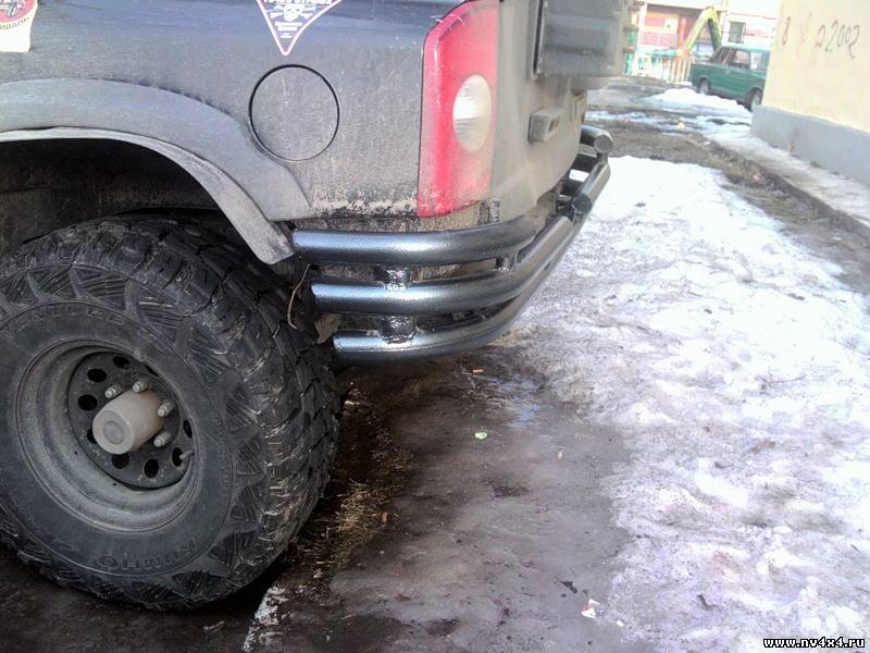

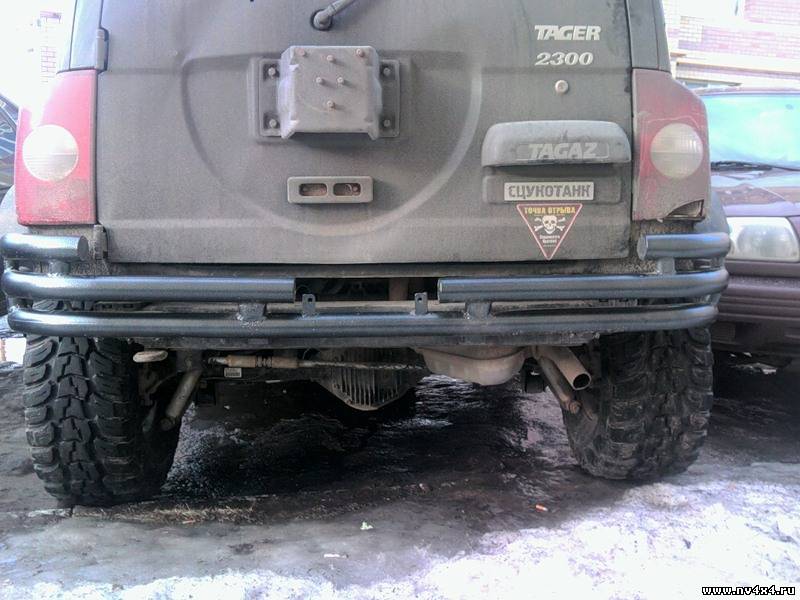

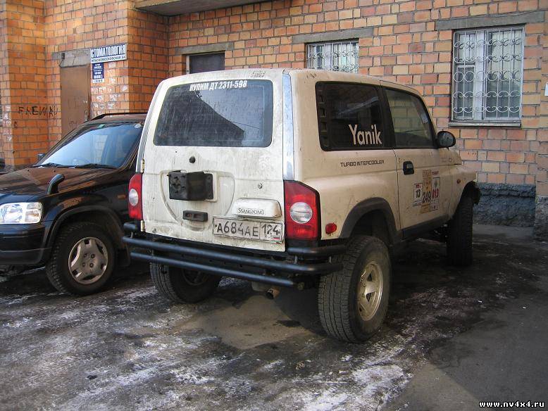

4. Задний бампер.
Пока площадка в переднем бампере под лебедку меня устраивает как силовой элемент и как подставка под джек.
Но с задним бампером беда. Пока решил заморочиться с трубами. В принципе, особой красоты мне не надо, а с трубами и внешний вид не такой топорный и вроде как сильно извращаться не надо.
Или еще такой вариант:
Прикрепления: 2837500.jpg (126.5 Kb) · 3326847.jpg (140.6 Kb) · 2857720.jpg (95.5 Kb) · 9288329.jpg (97.9 Kb)
ДимасДата: Вторник, 23.08.2011, 16:05 | Сообщение # 235
Шевген, атрубы не тонковаты?
ШевгенДата: Вторник, 23.08.2011, 16:15 | Сообщение # 236
Quote (Димас)
Ну парни использовали трубу 60 мм с толщиной стенки в 3.5 мм.
Но, зная возможности нашего клубного трубогиба, я склоняюсь к бОльшему количеству труб меньшего диаметра.
Dexter_86RUSДата: Вторник, 23.08.2011, 17:15 | Сообщение # 237
Шевген, вариант на чёрном тагере из труб поприкольней выглядит
ШевгенДата: Вторник, 23.08.2011, 20:43 | Сообщение # 238
Quote (Dexter_86RUS)
просто потому что он черный... а так одно и то же практически
BARMALEY86Дата: Вторник, 23.08.2011, 20:48 | Сообщение # 239
мне кажется (может быть на фото так видно) их немного нужно вынести а так доступ в багажный отсек при деформации в верх бок будет закрыт. Труба в калитку прям.
з.ы. в космос летает один а отправляют его десятки. biggrin
ШевгенДата: Вторник, 23.08.2011, 20:51 | Сообщение # 240
На черном вынесено, больше и не надо наверное
з.ы. одна голова - хорошо, а две - уже мутант smile

ХариусДата: Вторник, 23.08.2011, 22:30 | Сообщение # 243
Шевген,
Quote
Результат известен заранее.
ШевгенДата: Вторник, 23.08.2011, 22:38 | Сообщение # 244
Quote (Хариус)
Согласен. Но в +40 без вентиляторы было очково ехать...

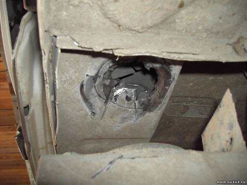

ШевгенДата: Вторник, 30.08.2011, 17:05 | Сообщение # 245

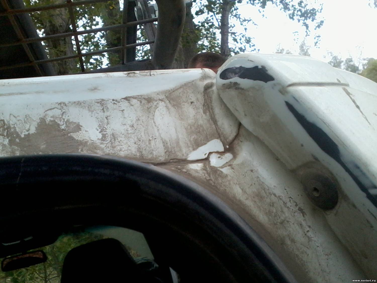

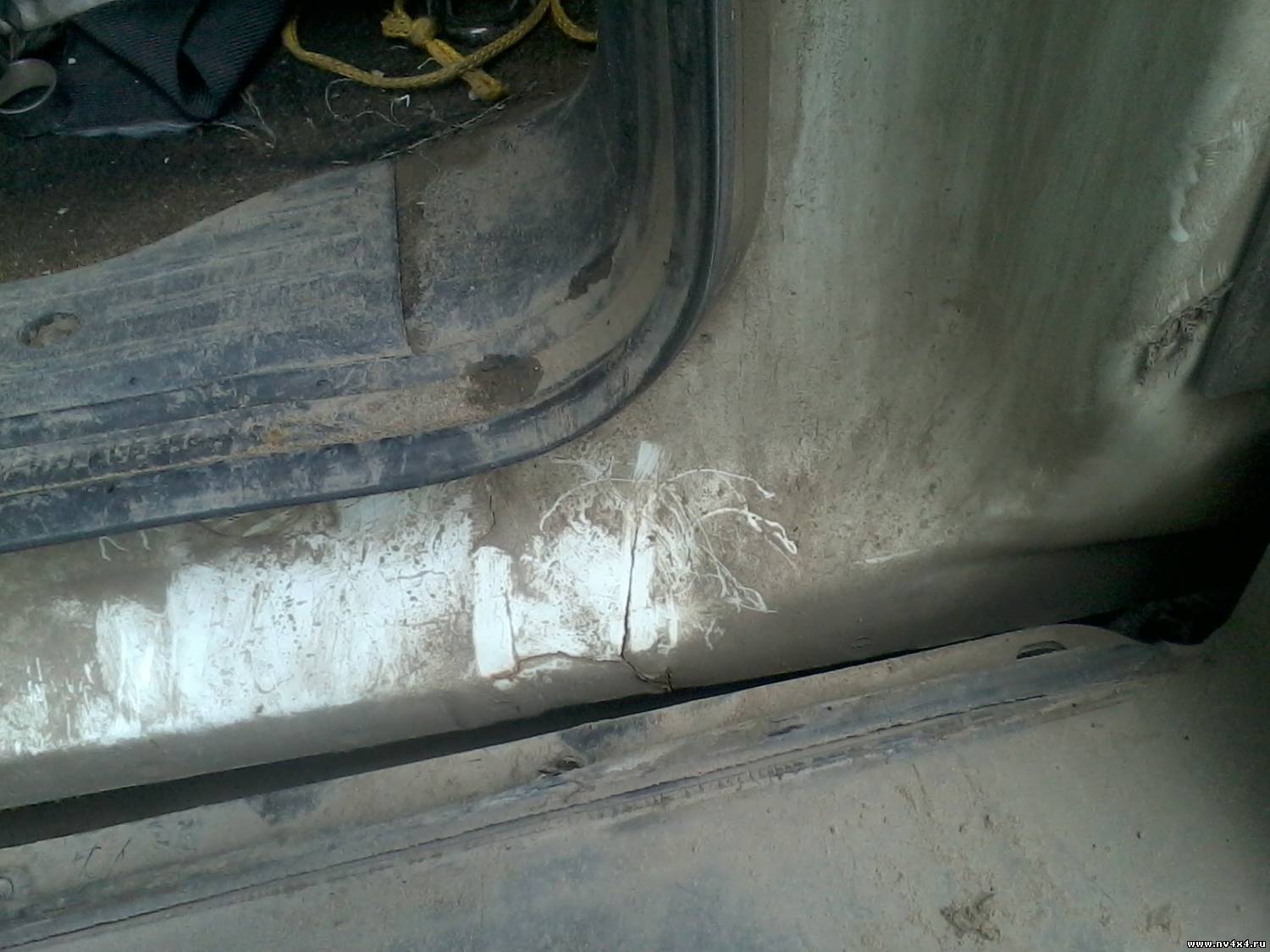

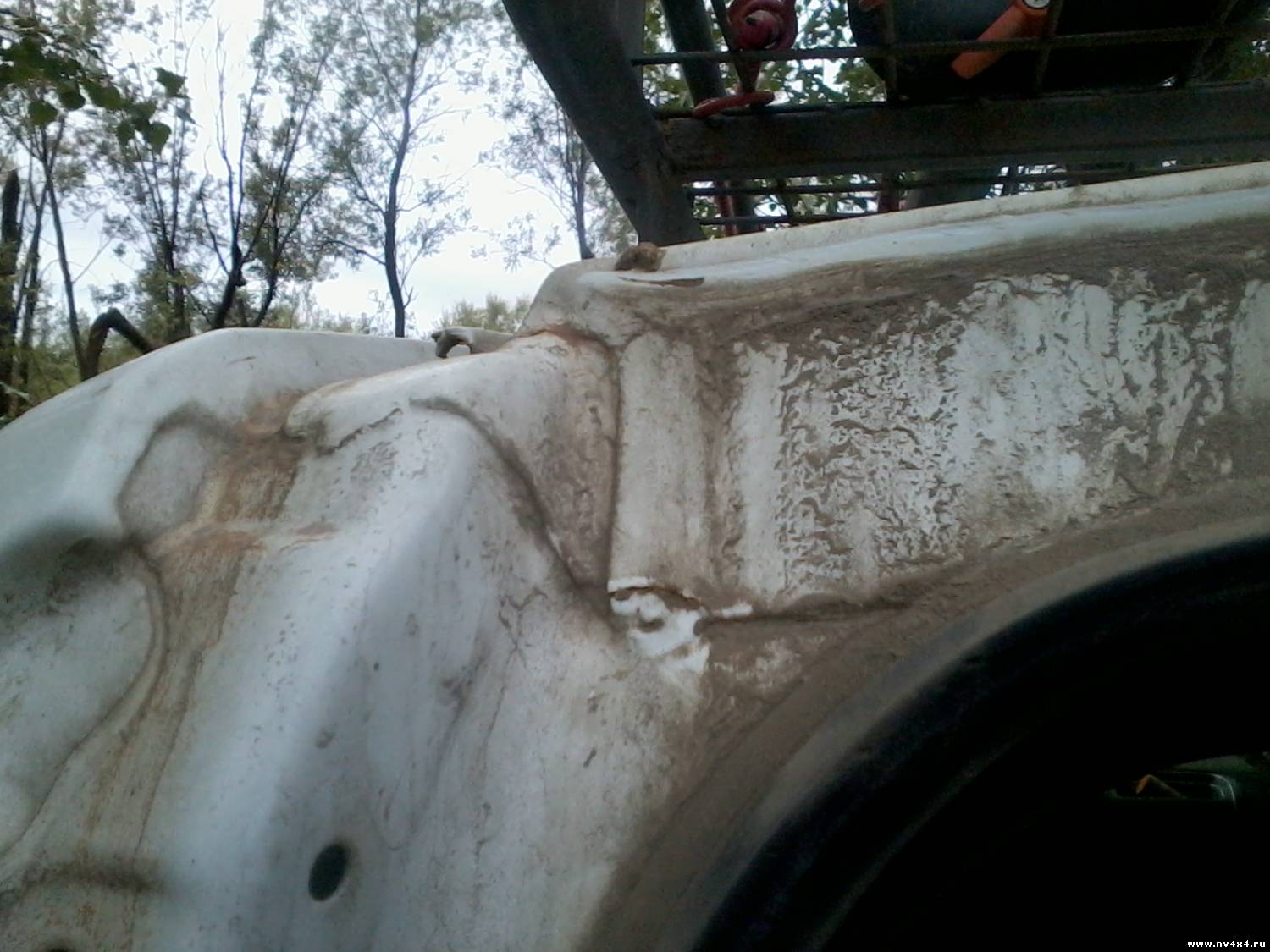

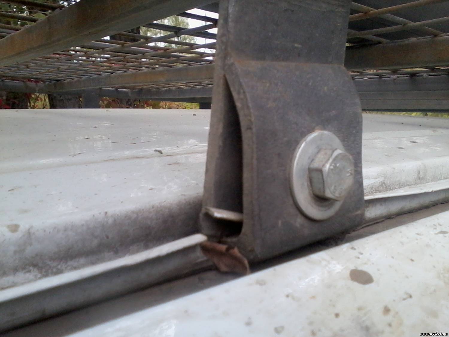

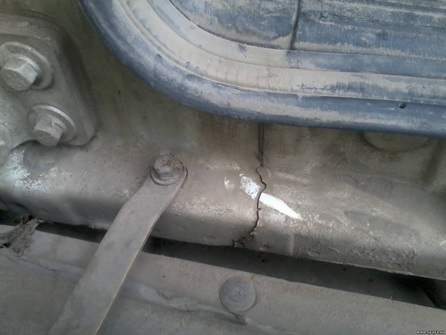

В связи с вновь открывшимися обстоятельствами в виде трещин по кузову и отвалившимися местами крепления багажника, задумался о целесообразности заниматься дальше этим автомобилем sad
Что делать? Как варить? Красить ли? Сколько денег надо?
Прикрепления: 7583486.jpg (147.3 Kb) · 9742452.jpg (110.7 Kb) · 5149325.jpg (157.4 Kb) · 2757105.jpg (136.7 Kb) · 0675373.jpg (121.0 Kb)
ДимасДата: Вторник, 30.08.2011, 17:10 | Сообщение # 246
Женя а в низу трещины это в местах где подушеки или как?
BARMALEY86Дата: Вторник, 30.08.2011, 17:16 | Сообщение # 247
ОГО, впечатляет. По лавосам мне думается не мало. Трещины это кузов играет, багажник ни чего страшного (про крепление вырванное). Трещины пройти кислоткой а так бы раму посмотреть он же рамный)
MARMOTAДата: Вторник, 30.08.2011, 17:20 | Сообщение # 248
Quote (BARMALEY86)
BARMALEY86, ты знаешь сколько на этом коротыше точек крепления кузов/рама???? удивишься...
как то не подецки получается играет...
Сообщение отредактировал MARMOTA - Вторник, 30.08.2011, 17:20
BARMALEY86Дата: Вторник, 30.08.2011, 17:26 | Сообщение # 249
MARMOTA, не буду лукавить, не знаю. Т.е. спорно рамная ли авто. Я правильно понял?
СергейДата: Вторник, 30.08.2011, 17:28 | Сообщение # 250
шевген! раздевай ее до стока, приводи в порядок и впарь! ИМХО!
