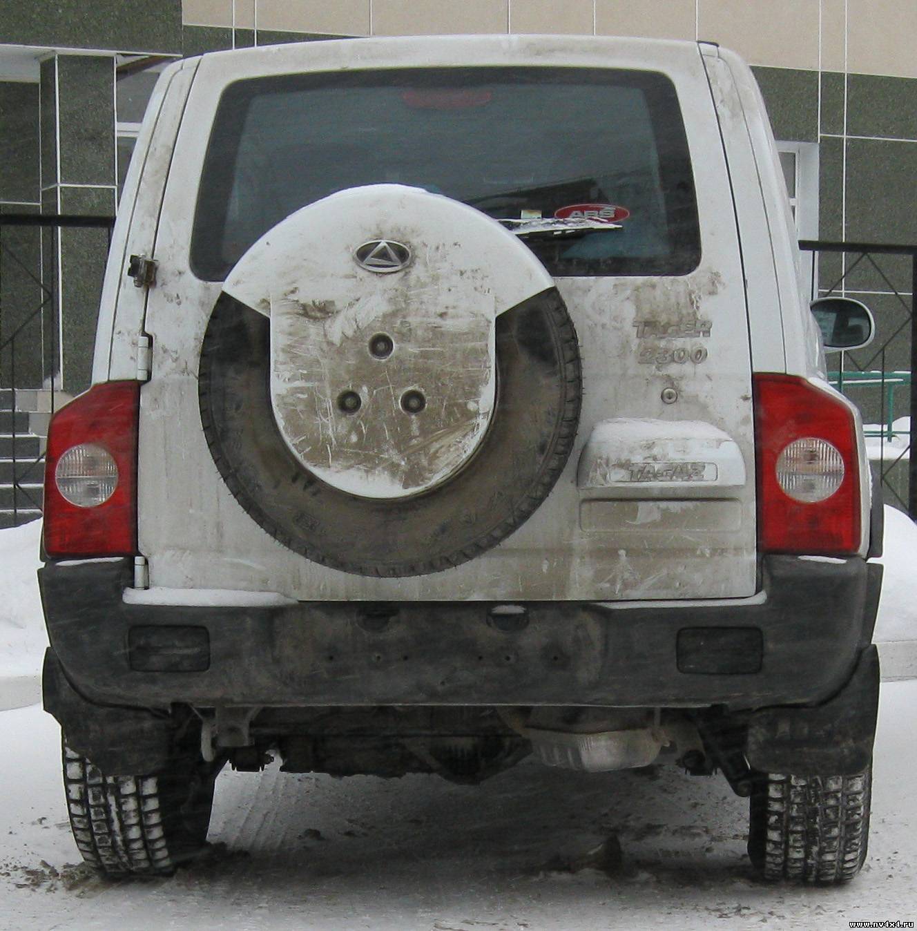

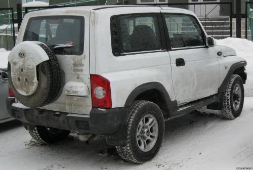

ШевгенДата: Вторник, 08.02.2011, 16:47 | Сообщение # 43
Отчет по лифтовке пока не клеится, для затравки несколько фоток...
Вид сзади ДО:
Вид сзади ПОСЛЕ:
Вид сбоку ДО (смотрите на арки biggrin ):
Вид сбоку ПОСЛЕ (смотрите на арки, кому говорят tongue ):

FERUMДата: Вторник, 08.02.2011, 17:30 | Сообщение # 44
мдааааа, если б не арки biggrin biggrin biggrin
ТАНКИСТДата: Вторник, 08.02.2011, 18:12 | Сообщение # 45
Шевген, Тебе по ходу надо мосты немного отрывать тогда сенокос будет, а так че то не очень и поднялась!!!!
FERUMДата: Вторник, 08.02.2011, 18:29 | Сообщение # 46
аха, подвеску по-любому крутить нада cool
orksДата: Вторник, 08.02.2011, 19:08 | Сообщение # 47
кстати надо попробовать расслабить тяги реактивные... могет он на сайлентах стоит и не расправляется... всеж 6 см... не малЕнько... больше двух дюймов...
ШевгенДата: Вторник, 08.02.2011, 20:05 | Сообщение # 48
Вот прочему я начал с боди-лифта, а не как все реальные пацаны с подвески?
Просто напросто у меня есть лебедка. Теперь бампера уехали на 6 см вверх. И больше кузов и бампера относительно рамы никуда не поедут. Значит что? Значит можно смело вкорячивать лебедку.
Теперь все артикуляции будут только с подвеской, но подвеску переделывать несколько проще, чем боди-лифт.
Хотя по мне, ездить на машине гораздо прикольнее, чем трахацца с ней biggrin
