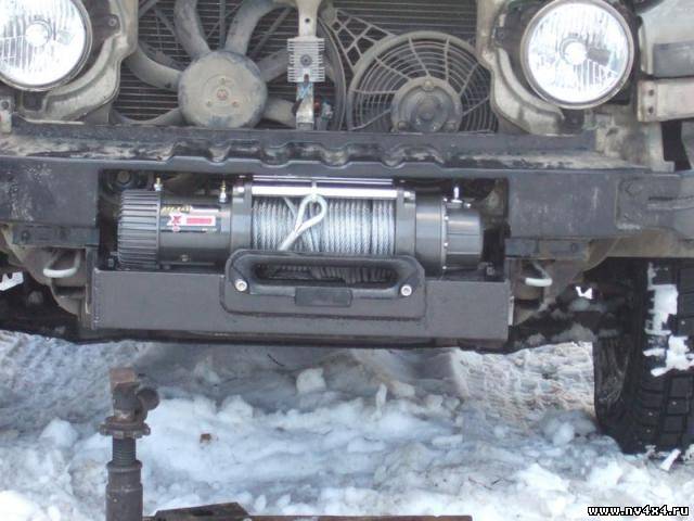

MARMOTAДата: Вторник, 15.03.2011, 15:24 | Сообщение # 89
ну второй вариант посмотри...она вправо больше стоит.. smile не по центру...не ну мож это фишка такая, но мне че то кинулось в глаза smile
Сообщение отредактировал MARMOTA - Вторник, 15.03.2011, 15:26
ШевгенДата: Вторник, 15.03.2011, 15:28 | Сообщение # 90
Да, блин...
Длинная лебеда, потому и разместил так. Этот гемор и нам с Толей предстоит sad
Хотя я мерил, если ставить губки по центру, то со стороны двигателя зазор всего 1-2 см
MARMOTAДата: Вторник, 15.03.2011, 15:49 | Сообщение # 91
какими то загадками говоришь...какой зазор ? от куда до куда? smile

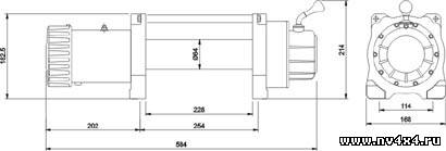

ШевгенДата: Вторник, 15.03.2011, 15:55 | Сообщение # 92
Если ты обратил внимание, двигатель длинее редуктора. Соответственно, если поставить лебедку так, что сама катушка с тросом будет по центру, со стороны редуктора места будет много, а со стороны двигателя - мало.
А зазор в 1-2 см между двигателем и пластиной крепления бампера, приваренной к раме
Прикрепления: 7188269.jpg (21.7 Kb) · 1511533.jpg (46.4 Kb)
MARMOTAДата: Вторник, 15.03.2011, 15:59 | Сообщение # 93
да и ....фиг на него... smile че там такого страшного??? один сантиметр это уже щель почти в палец... smile тут дрогое интереснее...вентилятроы твои...че типа трос (не дай бог ) рвется и.....или не иии...???? smile
Сообщение отредактировал MARMOTA - Вторник, 15.03.2011, 16:01
ШевгенДата: Вторник, 15.03.2011, 16:03 | Сообщение # 94
Это доп. вентиляторы... для кондея, при перегреве... не думаю, что их потеря критична. Ну можно будет сеточку поставить
не вижу ни чего страшного в том что зазор где то будет маленький,лебеда то все равно прикреплена будет намертво,иначе,если будет хоть малейший шат, ее рано или поздно оторвет... так же ни чего плохого нет и в том ,что лебеда установлена с небольшим смещением в какую либо сторону,все равно трос наматываясь перемещается по барабану(влево-право),а в месте с ним перемещается и точка приложения нагрузки,иными словами - трос не всегда наматывается по середине... другое дело эстетическая сторона вопроса- т.е. как оно будет смотреться...

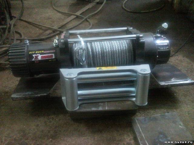

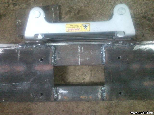

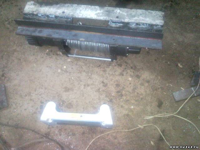

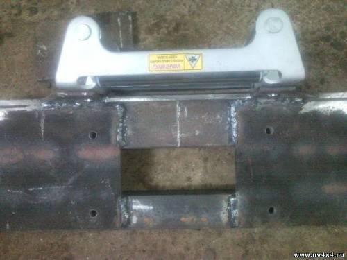

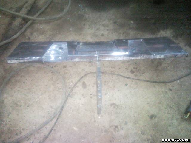

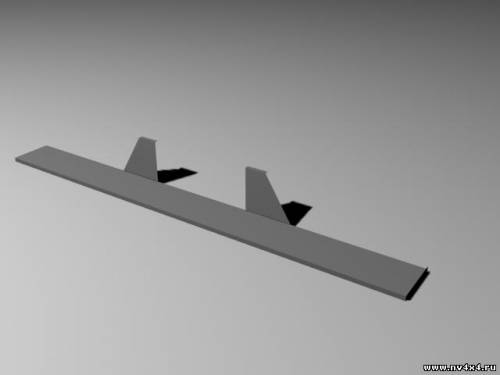

franzusДата: Вторник, 22.03.2011, 22:54 | Сообщение # 97
сейчас делаю площадку под лебёдку на тагера....немного беспорядочных фото:
Прикрепления: 8666903.jpg (148.2 Kb) · 0415935.jpg (39.6 Kb) · 1530687.jpg (42.2 Kb) · 6296677.jpg (38.7 Kb)
ШевгенДата: Вторник, 22.03.2011, 23:44 | Сообщение # 98
Вот Толян!!! Вот чеолвечище!!!
Вот это я понимаю Made in France

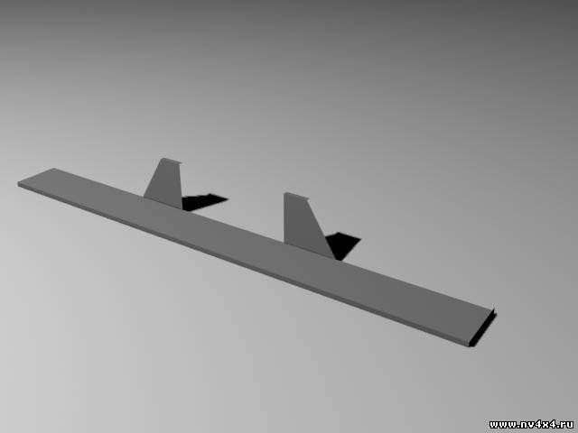

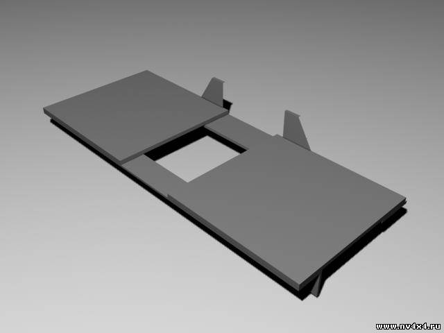

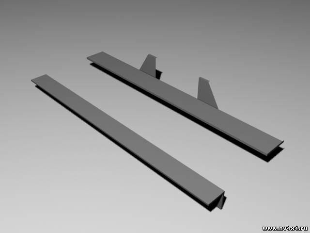

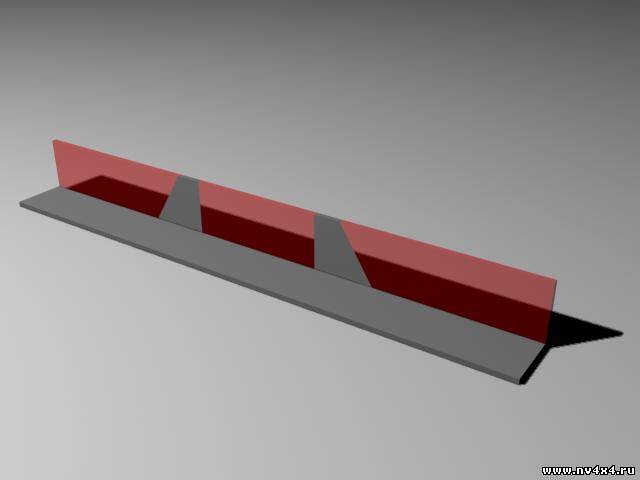

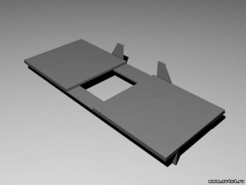

ШевгенДата: Среда, 23.03.2011, 00:25 | Сообщение # 99
Толя, потом поправишь меня, если я ошибся.
Сначала был взят уголок 70-ка толщиной 6мм.
Потом на нем были размечены крепления под губки.
Остальное безжалостно срезано
Потом для задней части добавлен еще уголок 50-ка толщиной 3мм. Он нужен для усиления задней части площадки на изгиб и дополнительного ее крепления к уголкам, приваренным к передней поперечине рамы на автомобиле. Уголки были приварены так как поперечина круглая.
И сверху на уголки наварены две прямоугольные пластины толщиной 6 мм. Посередине оставлено технологическое отверстие под тросом.
После этого по бокам будут приварены пластины толщиной 8 мм для крепления к штатному креплению бампера. Крепеж там довольно мощный, потому за него и будем цеплять.
Прикрепления: 1992221.jpg (8.7 Kb) · 2249736.jpg (10.7 Kb) · 1396386.jpg (8.3 Kb) · 7868542.jpg (11.8 Kb) · 7195745.jpg (11.4 Kb)
ШевгенДата: Среда, 23.03.2011, 00:30 | Сообщение # 100
P.S. Изображения схематичные... Пардоньте
