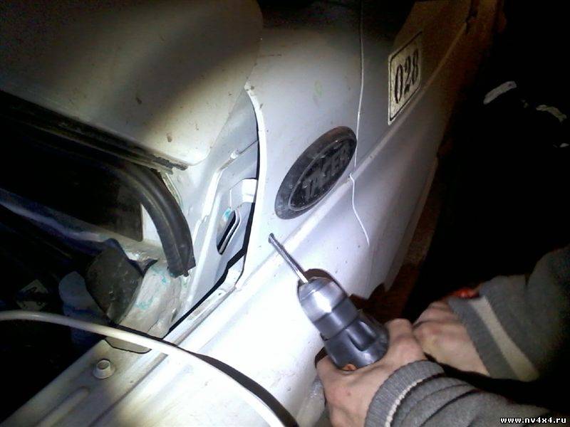

Но главное проводка... с помощью Кирилла продырявили машину и поставили разъем для пульта. Страшно было smile Подключил пульт пощелкал кнопками, вроде релюха щелкает. Значит провода перепаял праильно smile

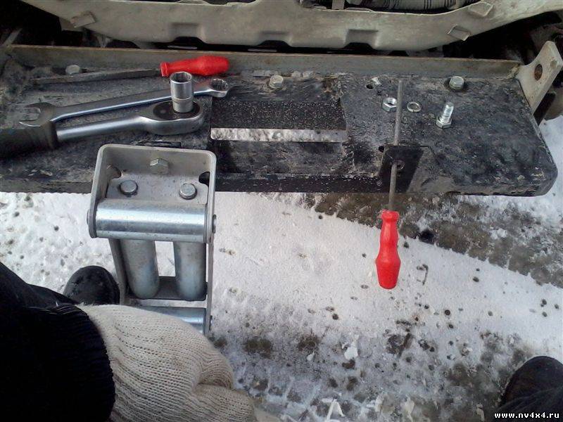

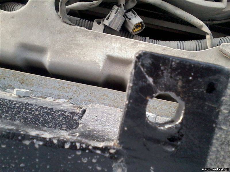

Первым делом нужно было исправить маленький французский косячок в виде кривовато установленных губок.
Был устновлен перед мордой авто табурет, взят в руки напильник и я приступил к развальцовке отверстия. Так как после этой операции в креплении губок появился люфт, то скорее всего губки нужно будет подварить к площадке.
Прикрепления: 4079455.jpg (107.7 Kb) · 7489705.jpg (97.0 Kb)

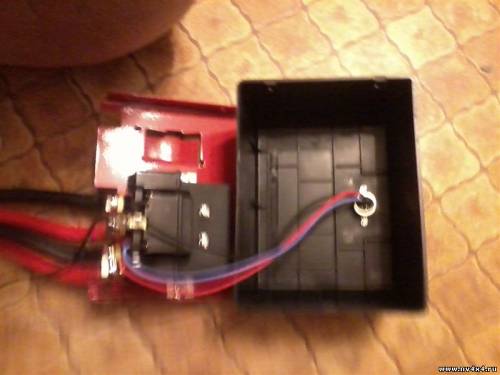

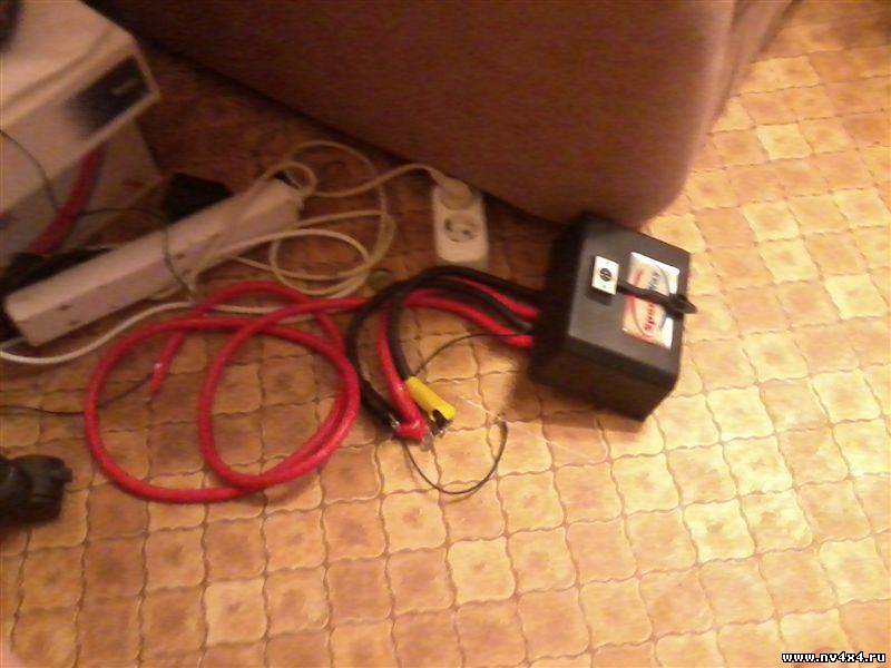

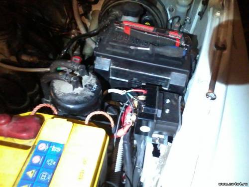

Проблема с электрикой заключалась в том, что блок с соленоидом (грубо говоря силовым реле переключения режимов лебедки) по задумке наших желтых человечков из Поднебесной должен был встать на верхние поперечины лебедки, что меня категорически не устраивало.
Во-первых там открыт доступ стихиям, а во-вторых, места в бампере совсем нет.

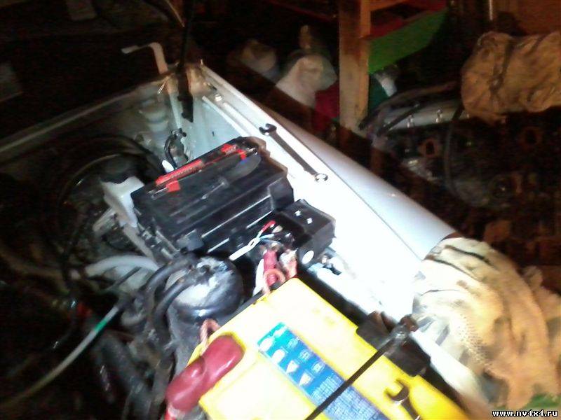

Короче, блоко соленоидов должен быть размещен под капотом и точка!
Блок такой здоровенный, что под капотом поближе к аккумулятору и недалеко от лебедки никак не хотел помещаться. И так я его тулил и эдак.
А далеко размещать неохота, чем длинее провод - тем больше спротивление - тем больше потери.

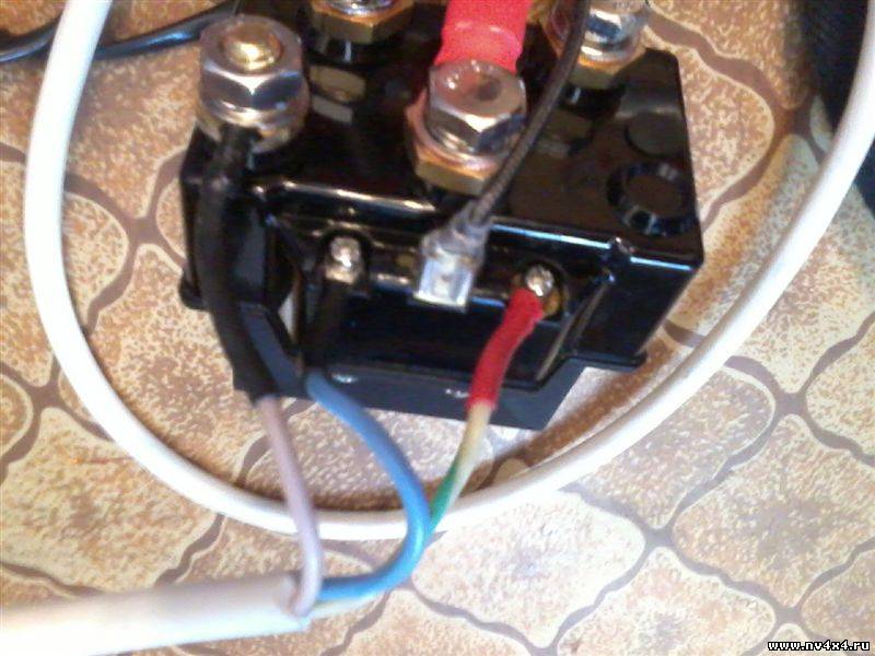

Вот сам блок:
А вот начинка - соленоид... такой малоенький:
Прикрепления: 0215057.jpg (73.3 Kb) · 9180544.jpg (65.6 Kb)
ШевгенДата: Понедельник, 04.04.2011, 11:19 | Сообщение # 130

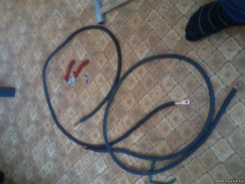

По задумке китайцев от блока к лебедке тянется три коротких силовых провода и от аккумулятора длинный силовой "минус" к лебедке и длинный "плюс" к блоку соленоидов.
По моей задумке блок переезжает к аккумулятору, поэтому длинных проводов теперь 4: три к лебедке от блока и один "минус" от аккумуляторв.
В магазине было куплено 4 метра сварочного провода в резиновой изоляции КГХл-35, 4 обжимных медных конца, термоусадка и трехжильный мягкий провод для удлинения конца до розетки подключения пульта.
Обрезаем силовой провод провод по 2 метра, оголяем концы и запихиваем в концы.

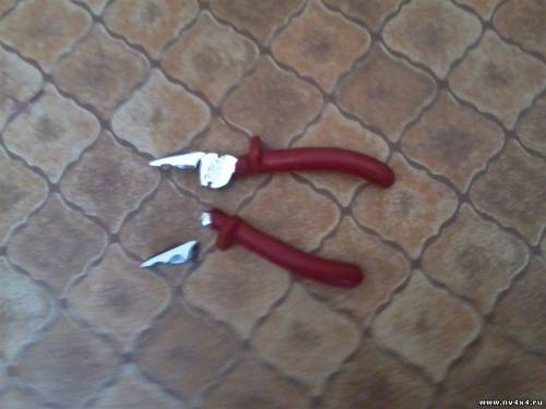

Так как пресс-клещей у меня не было обжимал тупо молотком, используя в качестве наковален плоскогубцы.
Китайские плоскогубцы не выдержали русского способа опрессовки наконечников smile

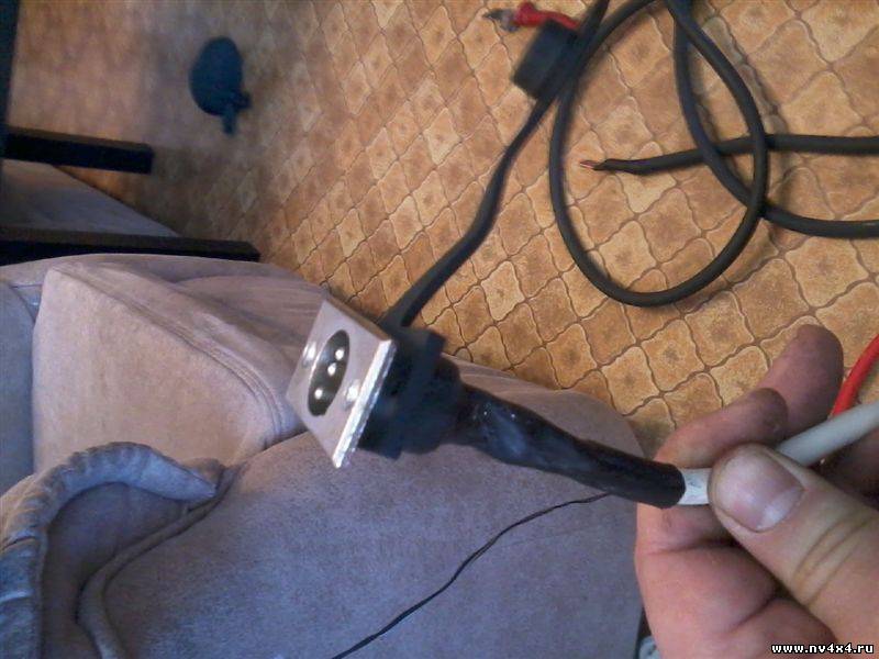

Перепаял провода к разъему для пульта лебедки:
Прикрепления: 4895615.jpg (88.3 Kb) · 0214202.jpg (63.5 Kb) · 9977241.jpg (64.4 Kb) · 7375746.jpg (67.5 Kb) · 2301883.jpg (55.9 Kb) · 6716623.jpg (82.5 Kb) · 6297165.jpg (95.1 Kb)

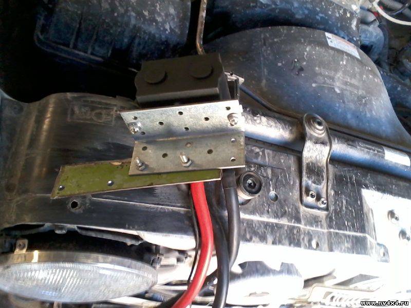

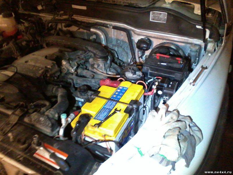

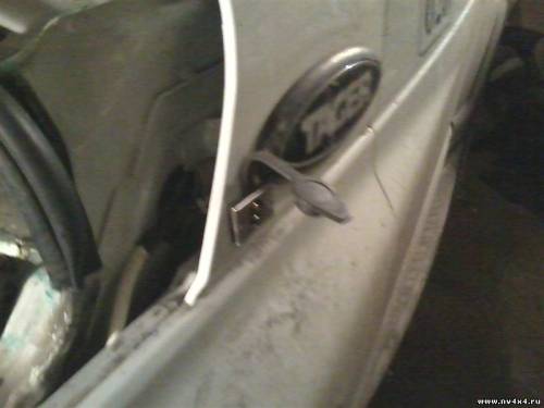

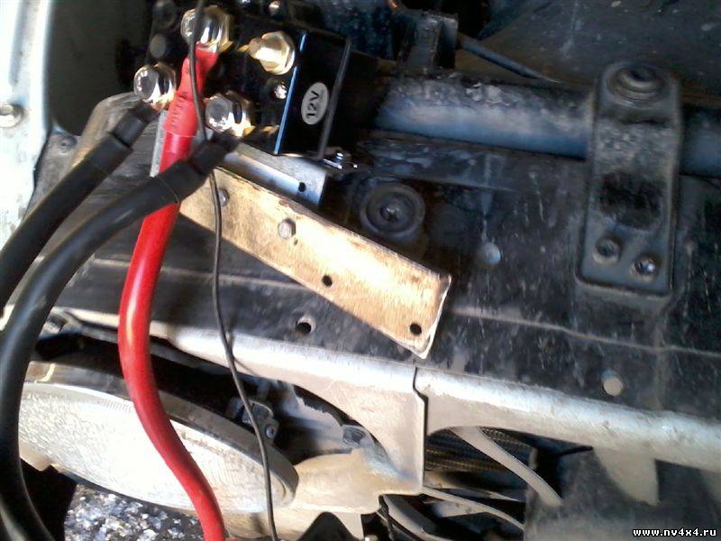

Потом поехал в гараж... Сначала мастырил на место блок соленоидов. Сварганил кронштейн крепления. Некрасиво, зато крепко.

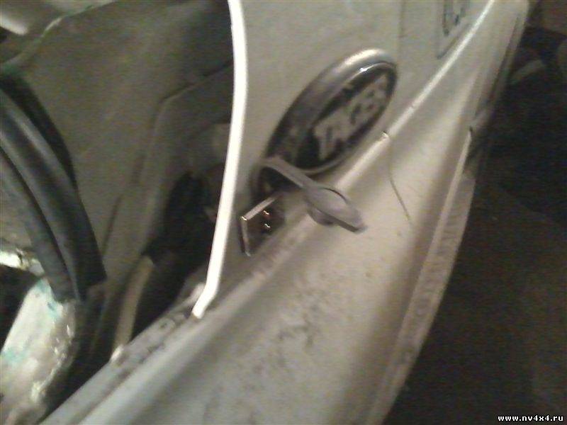

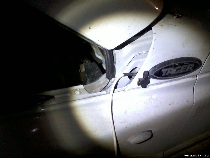

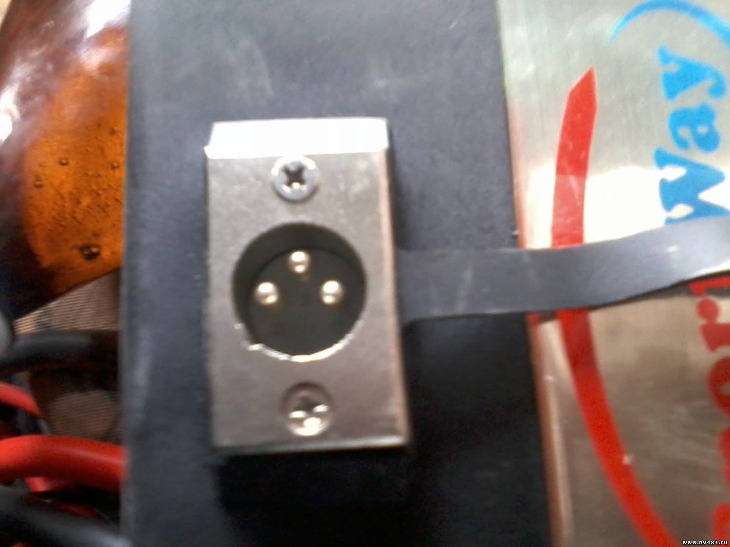

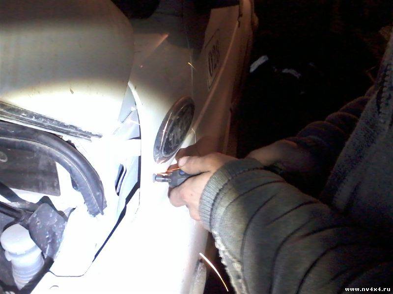

Затем приехал Кирилл. предложил мне разместить разъем пульта на стыке крыла, капота и передней стойки, чтобы сидя за рулем не бояться, что кабель пульта попадет под колесо. Я что-то очканул сам свою машину пилить, доверил это дело вышестоящей инстанции. smile
Прикрепления: 9800560.jpg (95.3 Kb) · 9883913.jpg (94.9 Kb) · 3243557.jpg (63.5 Kb) · 2234759.jpg (61.9 Kb) · 2376579.jpg (51.6 Kb) · 0169570.jpg (56.0 Kb)

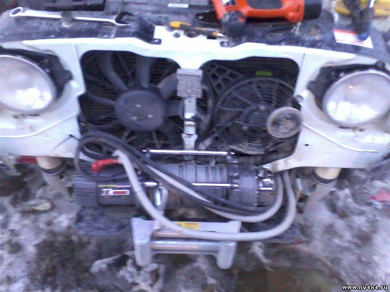

Ну и результат электроработ:
Прикрепления: 7061284.jpg (89.9 Kb) · 3359176.jpg (102.4 Kb) · 4201830.jpg (80.6 Kb) · 1277787.jpg (105.1 Kb)

Еще теперь придумать какой-нибудь чехол на блок соленоидов, чтоб случайно чего не коротнуло.

Шевген, У меня есть более надежный разъем XLR папа.
Может заменишь? Тот что у тебя очень слабый, болтается влево <-> вправо, а потом жестянки внутри разгибаються и как следствие плохой контакат... проверено на ТВ wink
На NEUTRIK NC 3FX еще резиночка уплотнительная есть, сидит как влитой.
Безвоздмезно, тобишь даром.

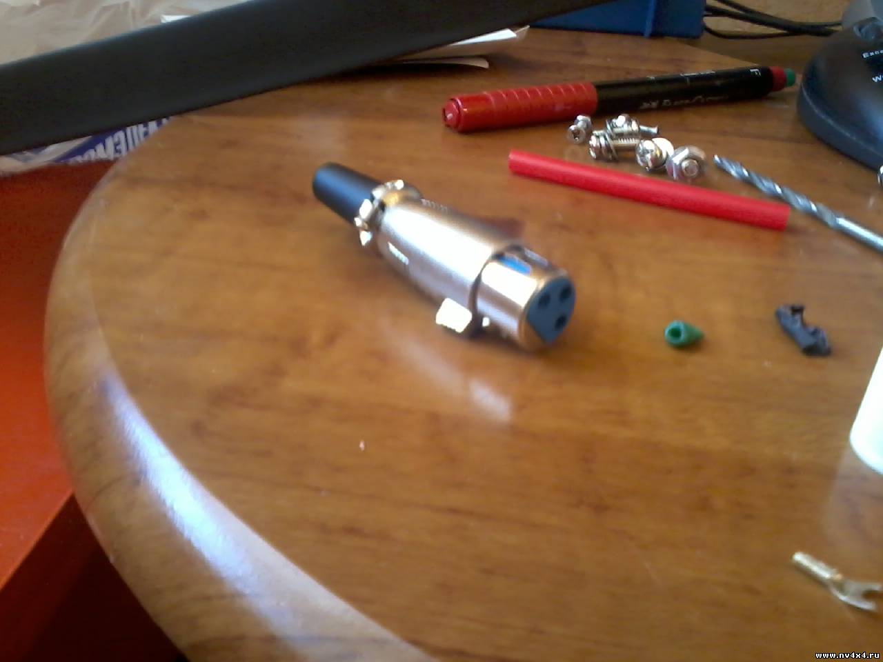

ШевгенДата: Вторник, 05.04.2011, 09:05 | Сообщение # 137
DemanS, ты на картинке показываешь маму. Мама у меня есть запасная.
Ты имеешь в виду этот слабый (мама):
или этот (папа):
Прикрепления: 3912510.jpg (301.3 Kb) · 9943600.jpg (93.5 Kb)
DemanSДата: Вторник, 05.04.2011, 09:10 | Сообщение # 138
Верхний, тот что у меня на картнке, да и нижний в закромах можно найти.

ШевгенДата: Вторник, 05.04.2011, 09:13 | Сообщение # 139
Видимо применяют. Тот, что ты в своем сообщении указал по ссылке твоей "female" - то бишь "мама" smile Запасной я в диал-электро купил. Папы там не было. А вообще, на пульте родной стоит, этот запасной. Когда еще отвалится smile

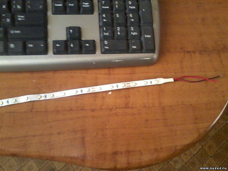

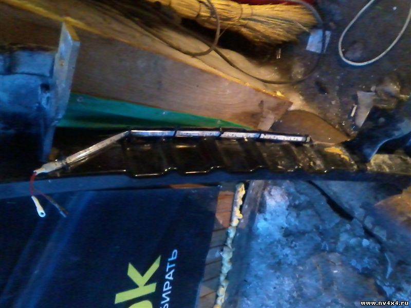

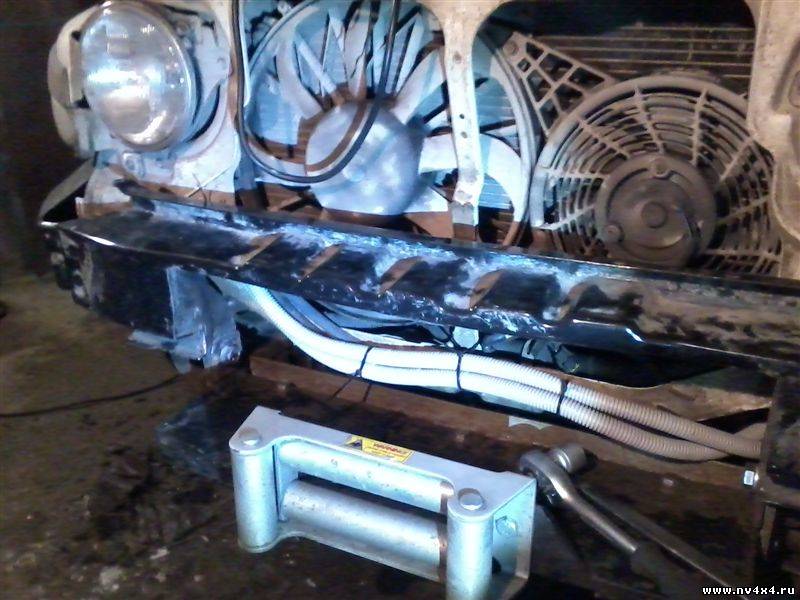

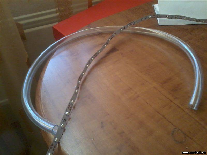

Короче в пятницу вечером сделал подсветку в бампере (включается, когда на лебедку "+" подается).
Пока плюсовой провод болтается в воздухе, ждет покупки мощного выключателя, сейчас лебедку можно включить, присоединив этот провод к "+" клемме аккумулятора".
Подсветку делал из светодиодной ленты. Так как лента не влагозащищенная, позаимствовал у Кирилла кроме ленты еще и прозрачную трубку. Засунул туда ленту и залил термоклеем концы трубки и закрепил все это хозяйство на железном усилителе бампера изнутри.
Прикрепления: 6635722.jpg (61.6 Kb) · 4256110.jpg (55.7 Kb) · 3498314.jpg (78.1 Kb)

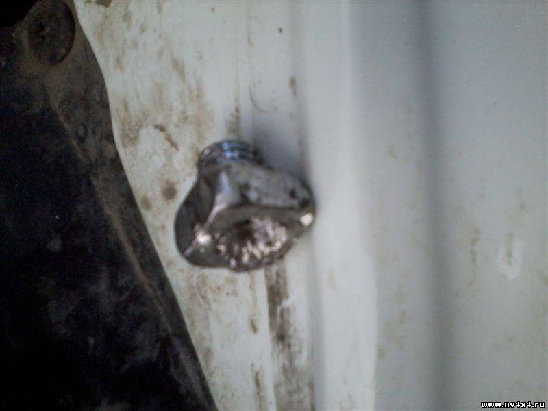

Потом прикручивал окончательно лебедку к площадки специально купленными удлиненными болтами прочностью 8.8.
И перетянул один болт и сломал его :(.
Всю субботу корячился, выковыривал остатки болта из лебедки. К концу дня остатки были извлечены на свет божий:

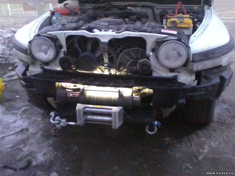

Потом поставил усилитель бампера и проверил подсветочку... Светит:
В воскресенье поставил все-все на место. Осталось сделать чехольчик на блок соленоидов и сделать откидывающийся передний номер. Потом будут окончательные фотки.
Прикрепления: 2324286.jpg (90.0 Kb) · 4497626.jpg (46.7 Kb) · 5483445.jpg (80.2 Kb)
