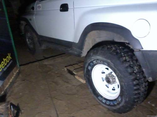

Ура! Мне приехали амортизаторы и шаровые. На днях лифтоваться буду!!! Может сегодня даже!!! Ураааааа!!!
ШевгенДата: Четверг, 05.05.2011, 02:15 | Сообщение # 177

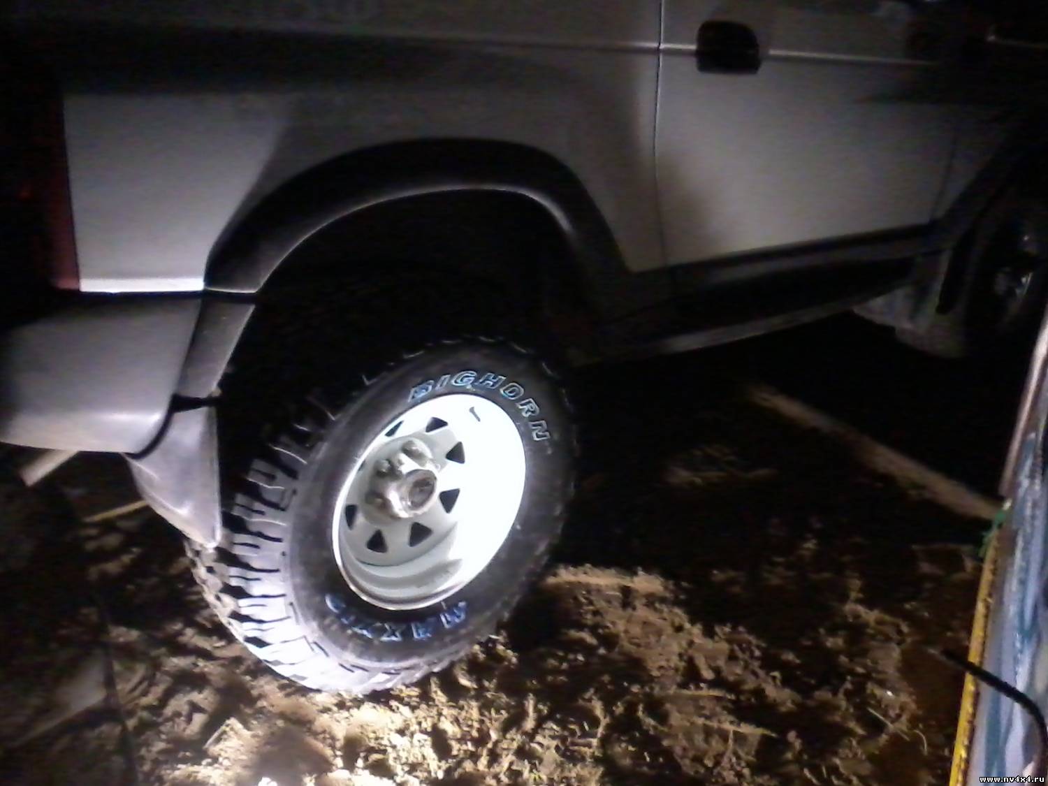

Жопу лифтанул. Все по науке, как Двенадцатый прописал. Спасибище Кириллу большое за помощь. Если бы не он, я бы сегодня на новых колесах бы не ваыехал smile Да, да... я на 33 тапках. Перед только не лифтован, колеса задевают за все подряд.
ШевгенДата: Четверг, 05.05.2011, 02:20 | Сообщение # 178

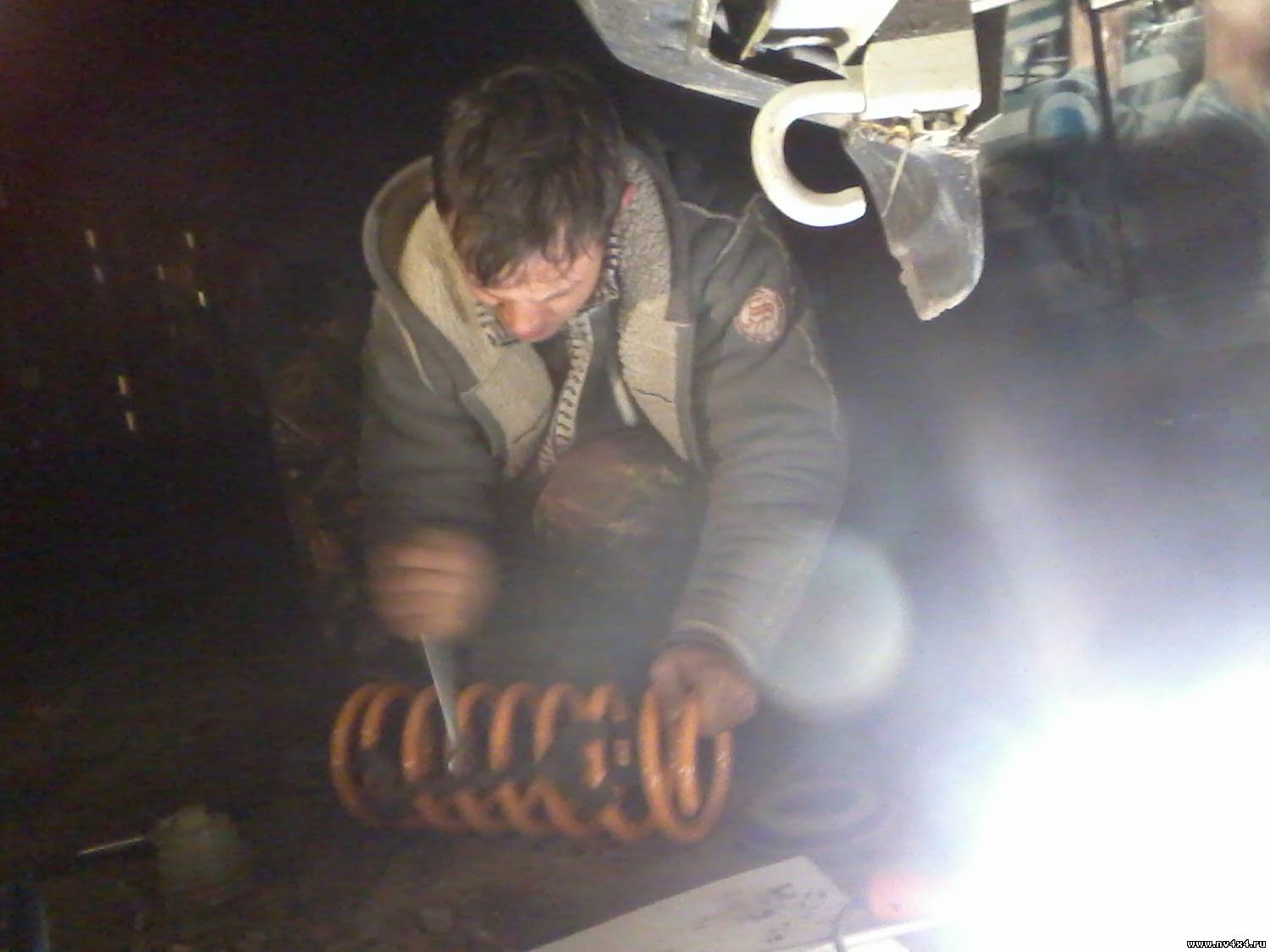

Вот с одной стороны стоит пружина и амортизатор:
Тут мальчик какой-то:
Тут еще мальчик с моими пружинками балуется:

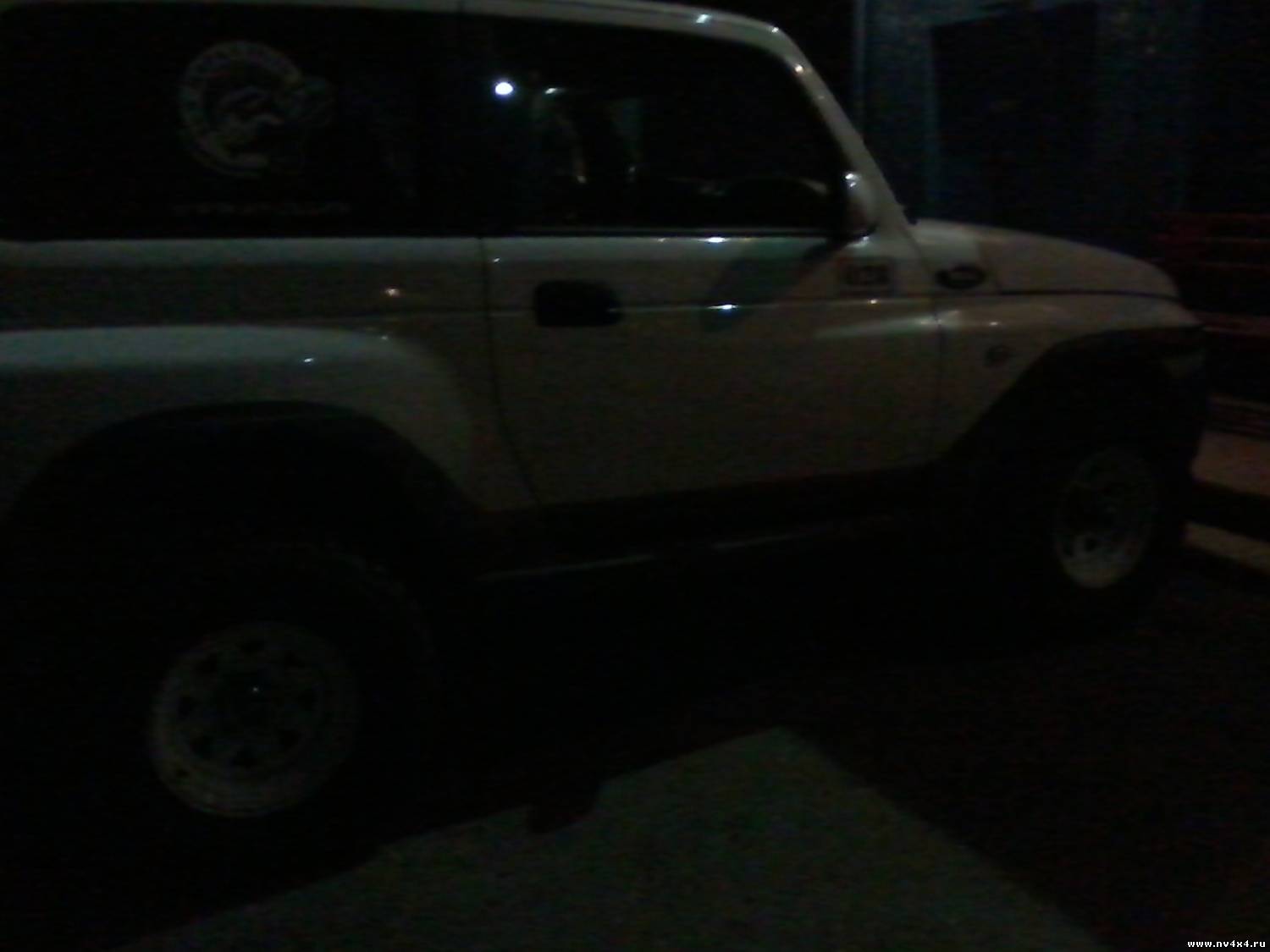

ШевгенДата: Пятница, 06.05.2011, 11:14 | Сообщение # 179
Ну теперь и я в строю. Пора наверное аватарку менять smile
Вот мы в дневном свете:
А вот так стоят привода:

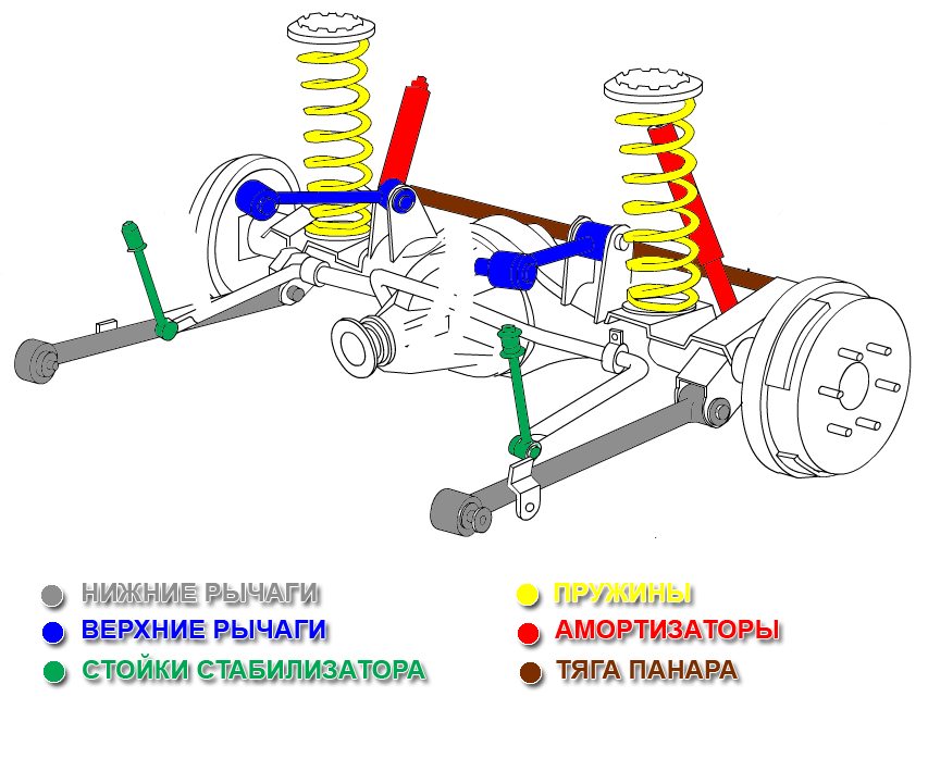

Может быть кому-то будет интересно.
Итак лифт подвески Тагера.

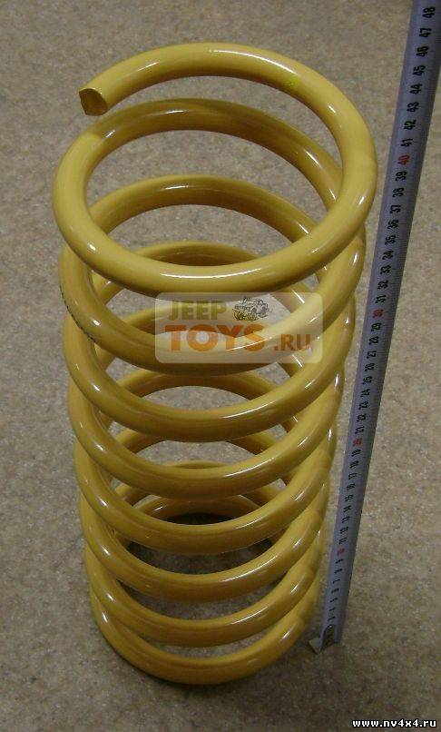

Для задней подвески были куплены фирменные пружины Ironman для SY Musso +40мм +200кг (SSANG002B).

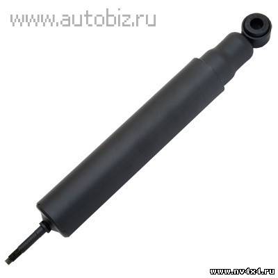

Также после прочтения специализированных веток про амортизаторы, лифт подвески на форуме korandovod.ru были куплены в экзисте амортизаторы масляные от ISUZU TROOPER Kayaba 444083. Они примерно на 20-30 мм длинее родных и несколько помощнее. Крепеж такой же как и на родных шток-ухо.

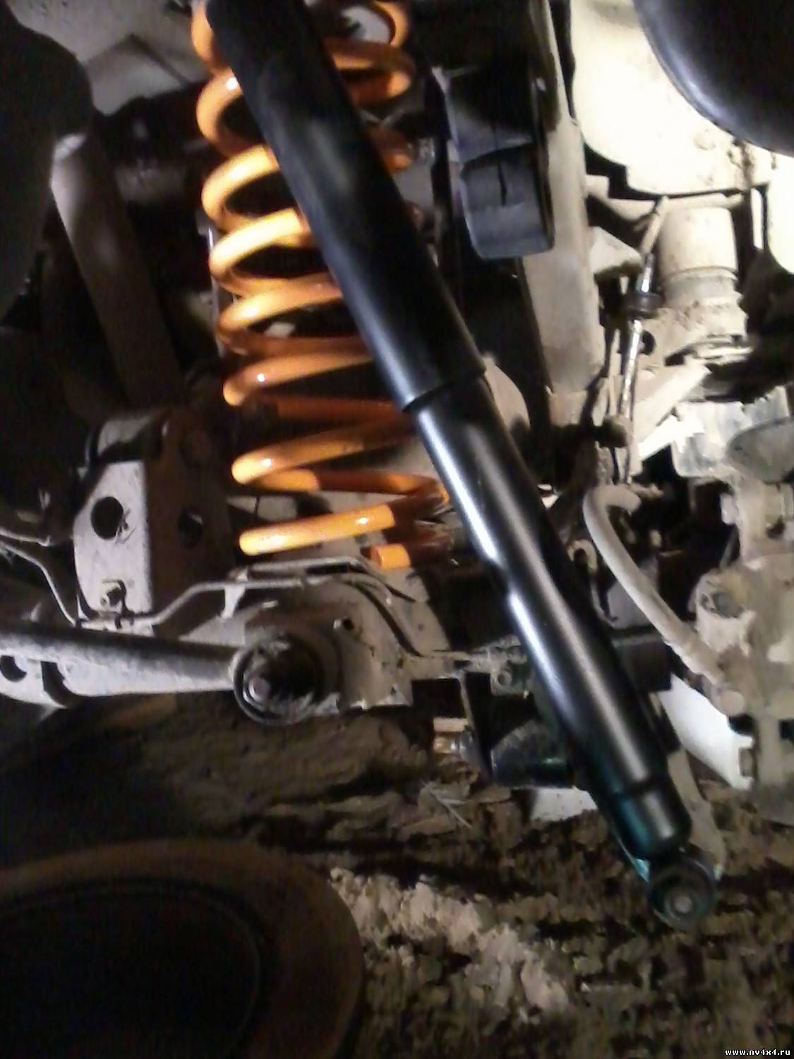

А дальше все просто. Поднимаем машину сзади за раму около крепления стойки стабилизатора. Снимаем колеса. Ослабляем сайлентблоки верхних рычагов, нижних рычагов, тяги Панара, откручиваем верхние гайки стоек стабилизатора.
Откручиваем нижние гайки амортизаторов, придерживая газовым ключом верхнюю трубу стойки, откручиваем верхнюю гайку штока амортизатора. Нижние шайбы от старого аммо нам еще пригодятся. Снимаем амортизатор. Стяжками стягиваем пружину и вытаскиваем ее. То же самое делаем и с другой стороны. Для новых пружин берем опоры от старых, они подходят идеально. Стягиваем стяжками новые пружины, ставим на место. Затем ставим на место новые амортизаторы. Для нижнего крепежа (ухо) берем шайбы от старых аммо.
Не затягивая сайлентблоки рычагов, подставляем под задний мост подставки. Снимаем с домкратов раму и машина должна опереться на задний мост. (Можно поставить колеса и с колесами проделать эту операцию). Покачиваем машину, чтоб все резинки устаканились на новых местах.
Затягиваем обратно рычаги, тягу панара, стойки стабилизатора. И ставим задние колеса на место.
Задняя подвеска лифтована biggrin

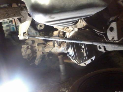

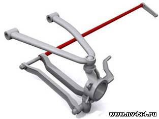

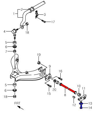

Вчера лифтовал передок. Спередом несколько проще в плане того, что туда не надо никакие пружины покупать. Спереди у Тагера независимая торсионная подвеска.
Quote
Торсионная подвеска — это металлические торсионные валы, работающие на кручение, один конец которой крепится к шасси, а другой крепится к специальному перпендикулярно стоящему рычагу, связанному с осью. Торсионная подвеска изготавливается из термически обработанной стали, которая позволяет выдерживать значительные нагрузки при кручении. Основной принцип действия торсионной подвески — это работа на изгиб.
схематично:
Амортизаторы вперед заказал также в экзисте, тоже от ISUZU TROOPER Kayaba 344279 газомасляные.
В общем, домкратил джеком за площадку лебедки. Затем снимаем колеса, подкладываем их под раму за передней подвеской. Ослабляем сайлентблоки верхних рычагов, нижних рычагов, откручиваем нижнюю гайку стойки стабилизатора.
Затем откручиваем гайки крепления амортизатора. Верхние резинки и шайбы использовал для новых аммо. У нового аммо верхняя резьба несколько короче оказалась, потому немного ее сорвал. Потом поставил большую гайку в качестве шайбы и накручиваем гайки штока аммо.
После этих действий и замены амортизатора, ставим колеса на место, подъезжаем на ровную площадку и начинаем крутить амортизаторы.

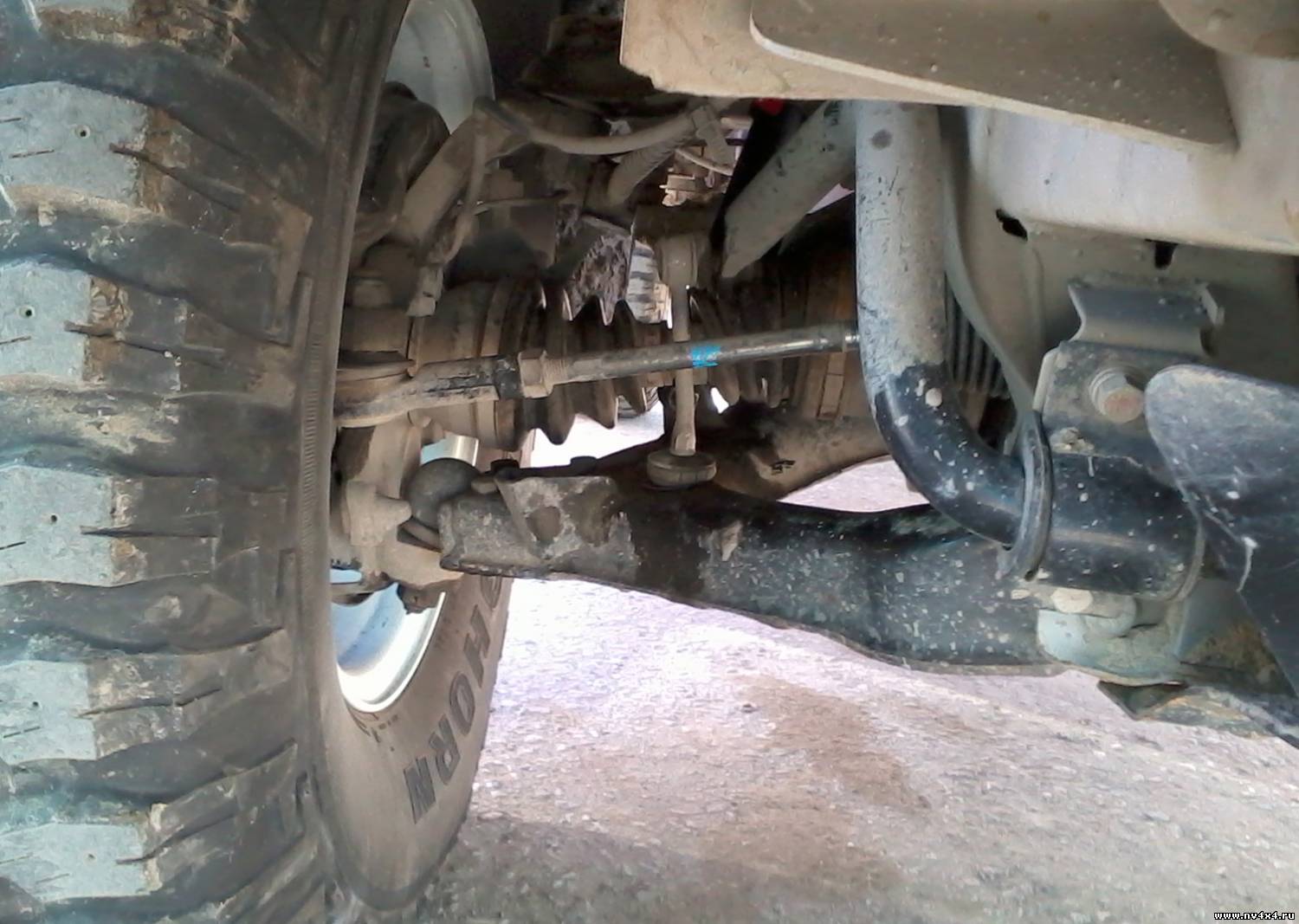

Для этого примерно посередине машины с каждой стороны. Сначала отметил ручкой положение болта относительно рамы, чтоб видно было когда произошел полный оборот:
Итого накрутил торсионы на 16 оборотов с каждой стороны. По задним аркам расстояние от арки до колеса пока по 20 см. Спереди по 17 см. Надеюсь зад немного просядет. По мурзилке разница между передом и задом д.б. 1-2 см.
До верхнего отбойника расстояние еще есть 2-3 см, привода стоят не очень критично, примерно так же и стояли раньше, только в другую сторону смотрели:
После подтяжки торсионов и раскачки передка, затянул обратно аммо, стойки стабилизатора и 4 гайки рычагов.
Еще до кучи затянул весь крепеж бампера, не брякает теперь.
