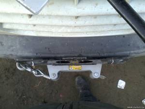

ШевгенДата: Пятница, 15.04.2011, 10:43 | Сообщение # 154

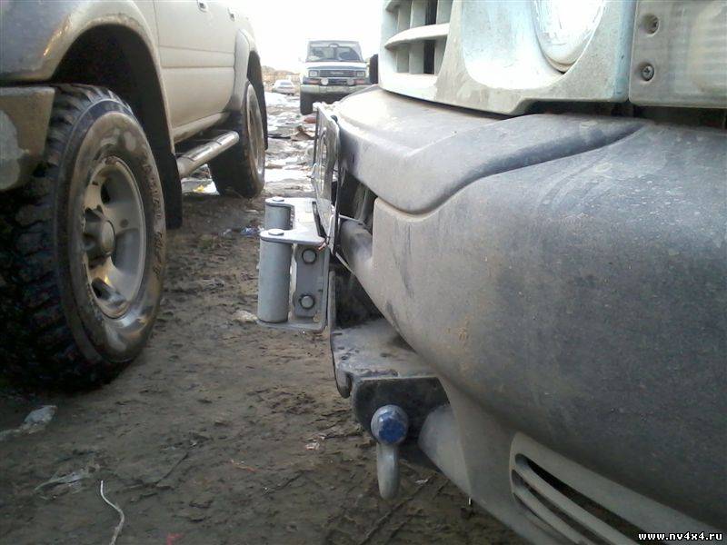

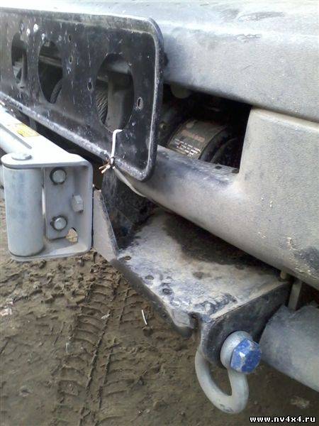

Почти последние фотки...
Откидывающийся номер. Пока примотан проволокой в походном положении... Я как всегда чего-то не доделал.
Прикрепления: 0598187.jpg (92.9 Kb) · 1570365.jpg (81.4 Kb) · 5418849.jpg (63.1 Kb) · 3859041.jpg (80.6 Kb) · 3322124.jpg (75.6 Kb) · 8630735.jpg (58.0 Kb)

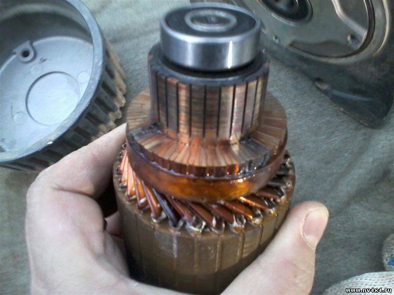

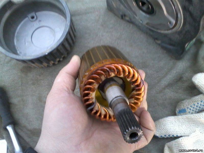

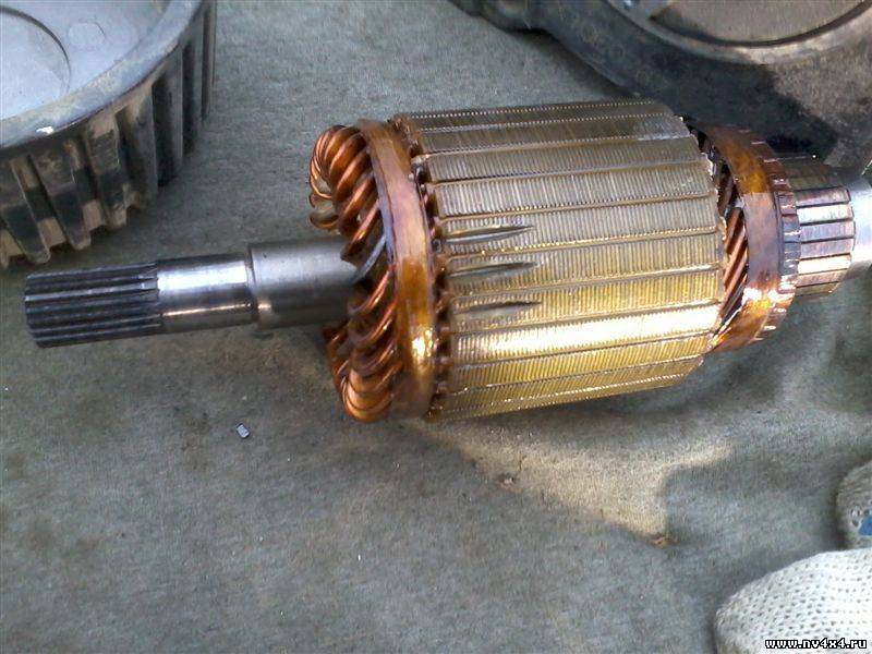

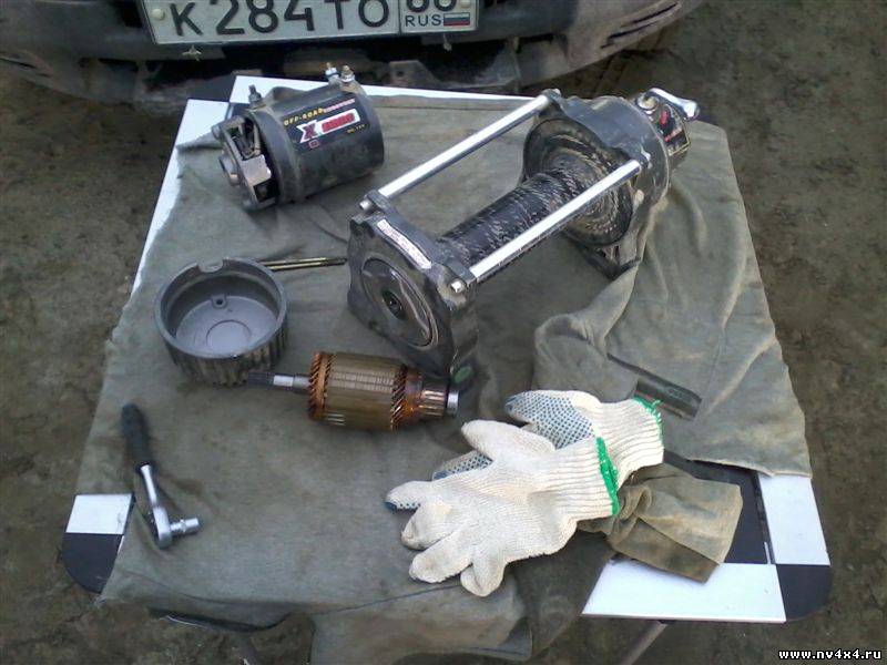

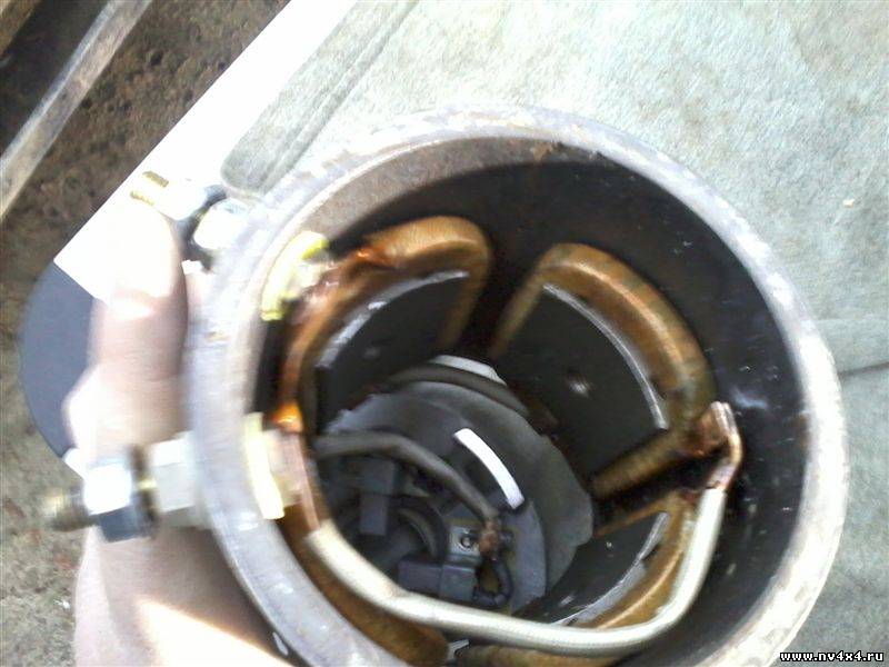

Короче, разобрал седня лебедку. Механических повреждений нет вообще никаких, всё крутится штатно, нигде, ничего не закусывает. Щетки и все электрические соединения целые, без следов повреждений. Статорные катушки целые, без следов повреждений. Есть следы обгорания на роторе. Скорее всего межвитковое замыкание. Понесу завтра в перемотку, узнаю, делають ли. И прозвоню катушки статора.
Вообще, здесь есть запчасти. Завтра и фотки выложу.

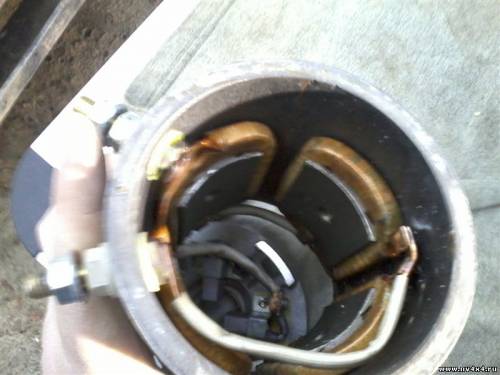

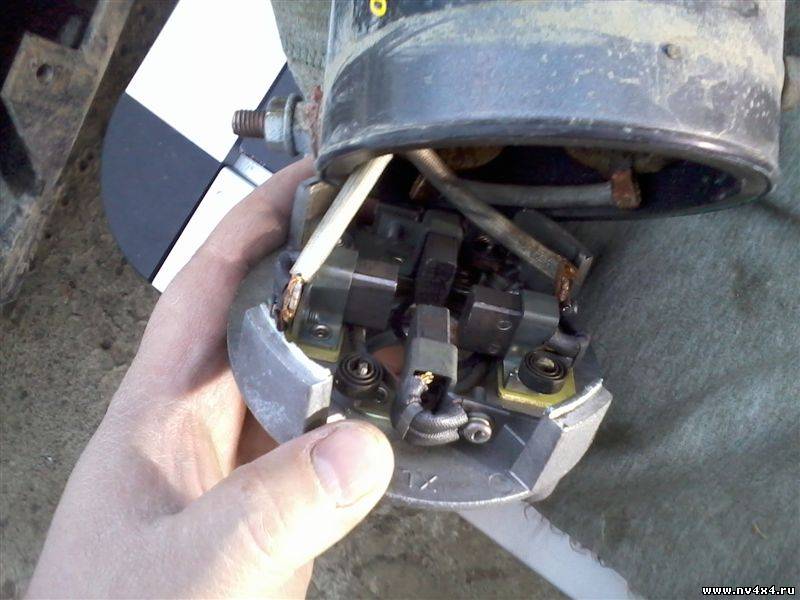

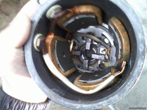

ШевгенДата: Пятница, 22.04.2011, 09:52 | Сообщение # 160
Общий вид разобранной лебедки:
Ротор:
Следы выгорания:
Еще с другой стороны:

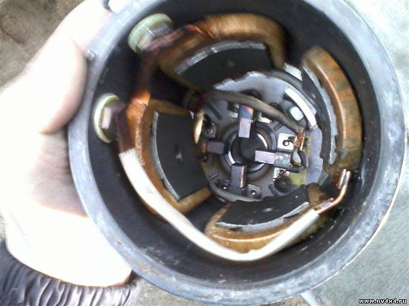

Щеточный узел без повреждений:
Статор без повреждений:
Прикрепления: 5877816.jpg (86.5 Kb) · 8292915.jpg (97.5 Kb) · 0159355.jpg (76.9 Kb) · 5177734.jpg (75.3 Kb) · 6655033.jpg (82.9 Kb) · 1770912.jpg (81.4 Kb) · 6739569.jpg (85.9 Kb)
