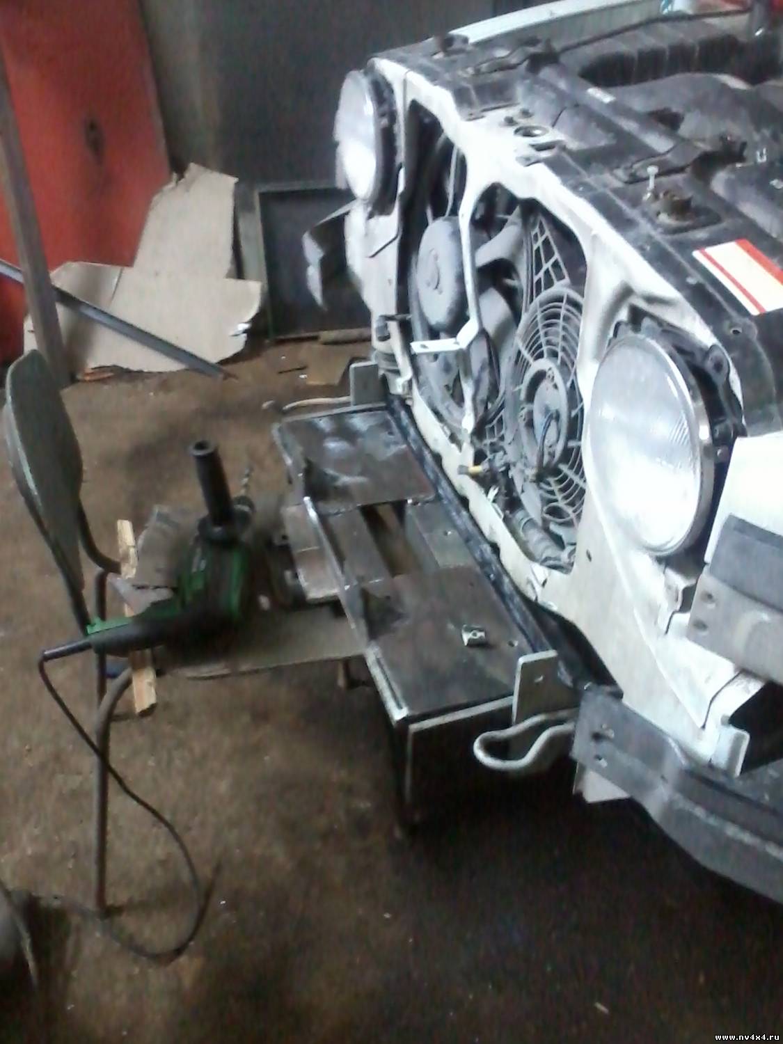

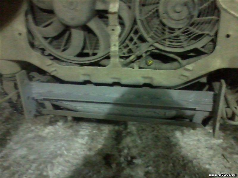

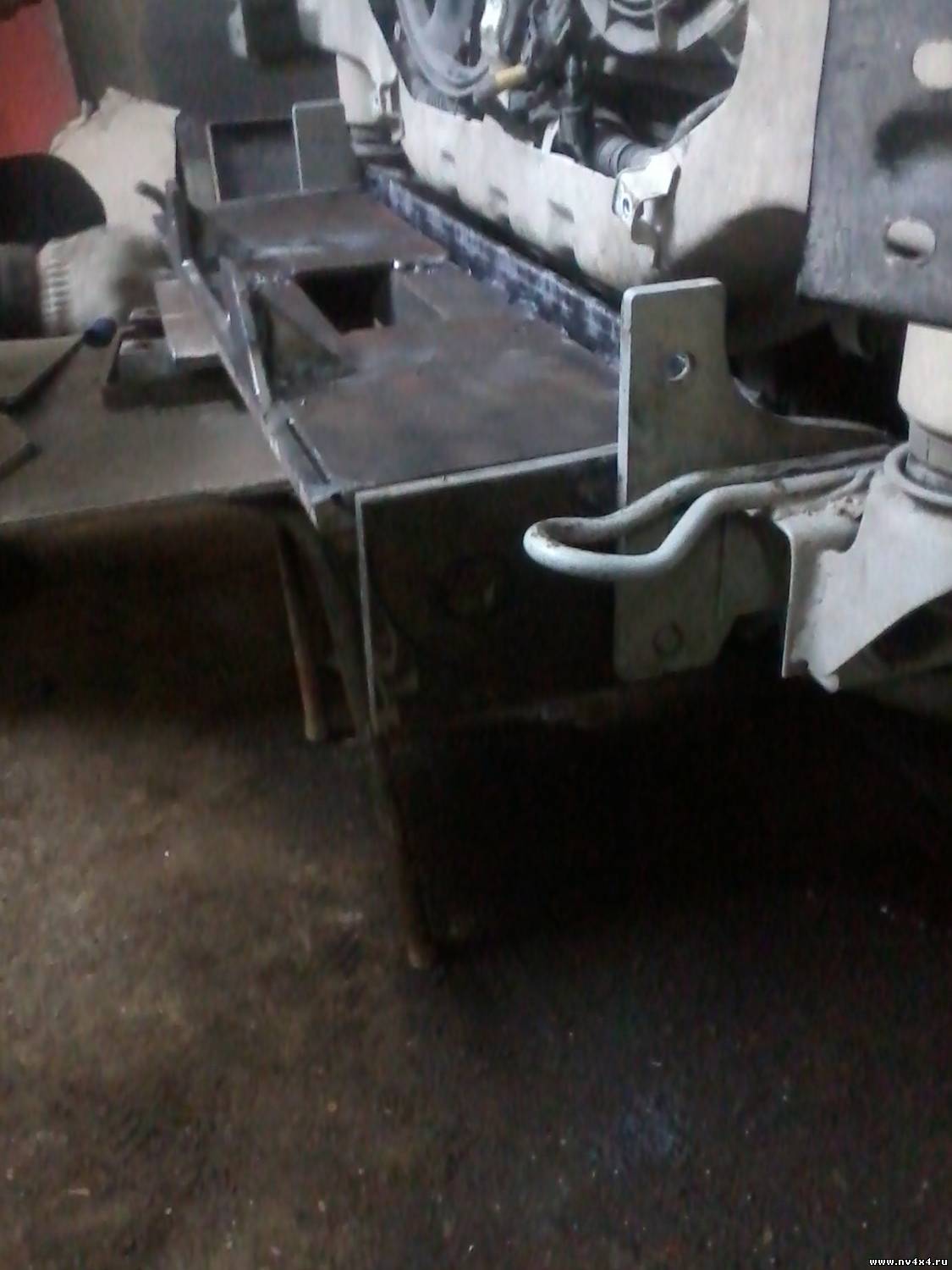

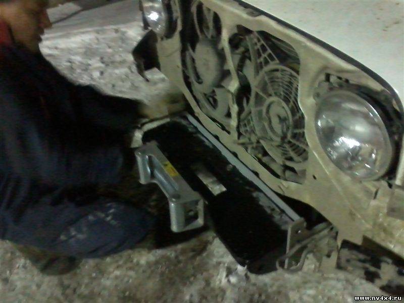

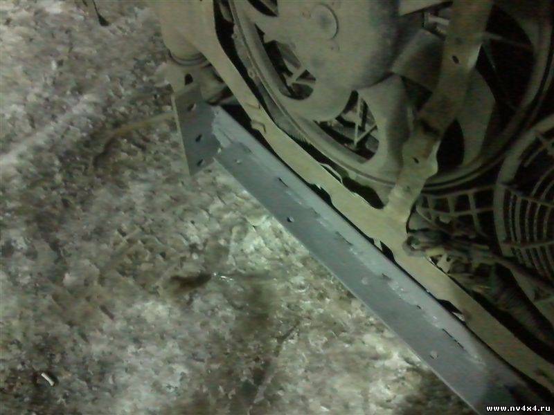

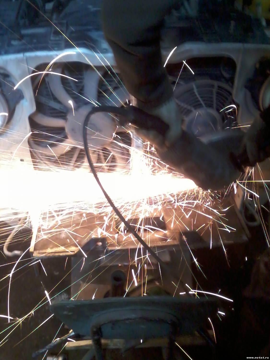

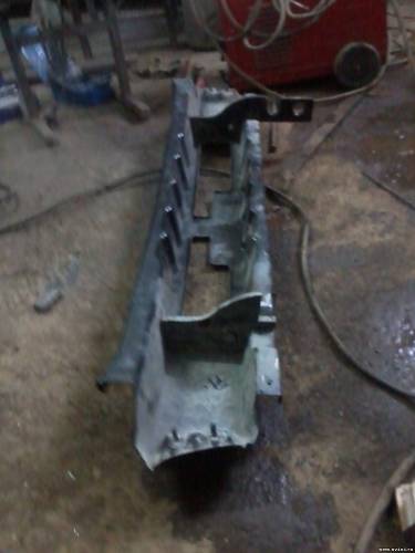

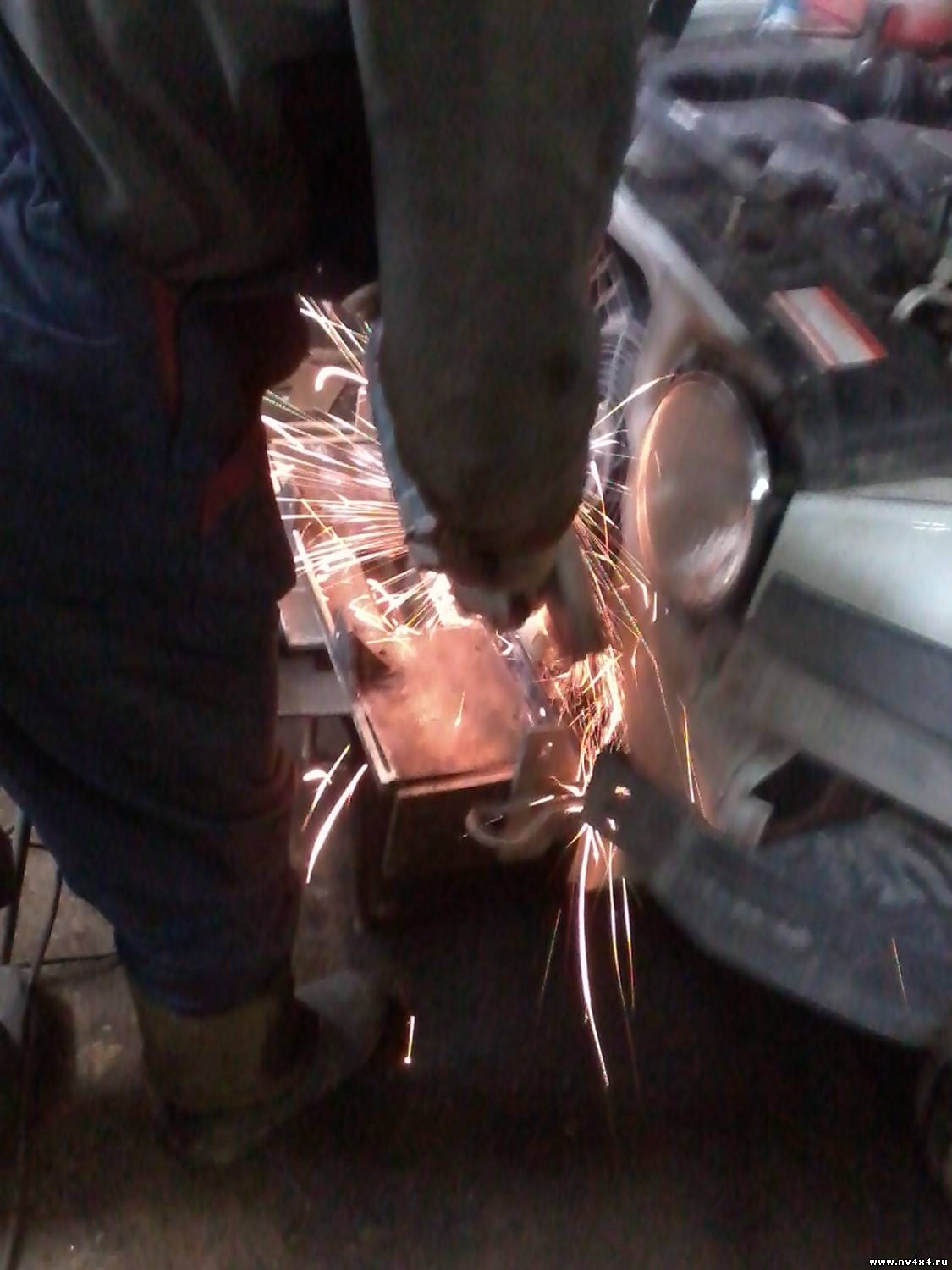

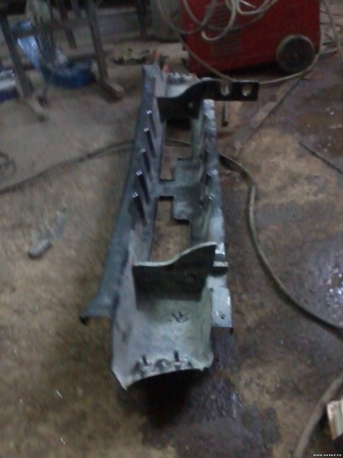

Примеряем на машину:
Отпиливаем лишнее от машины.
Лишние детали:
Так это выглядит на машине безе лебедки. Боковые уши к площадке пока не приварены
Прикрепления: 3994442.jpg (97.2 Kb) · 9283356.jpg (105.1 Kb) · 3261116.jpg (152.4 Kb) · 6524820.jpg (119.5 Kb) · 1568941.jpg (129.4 Kb)

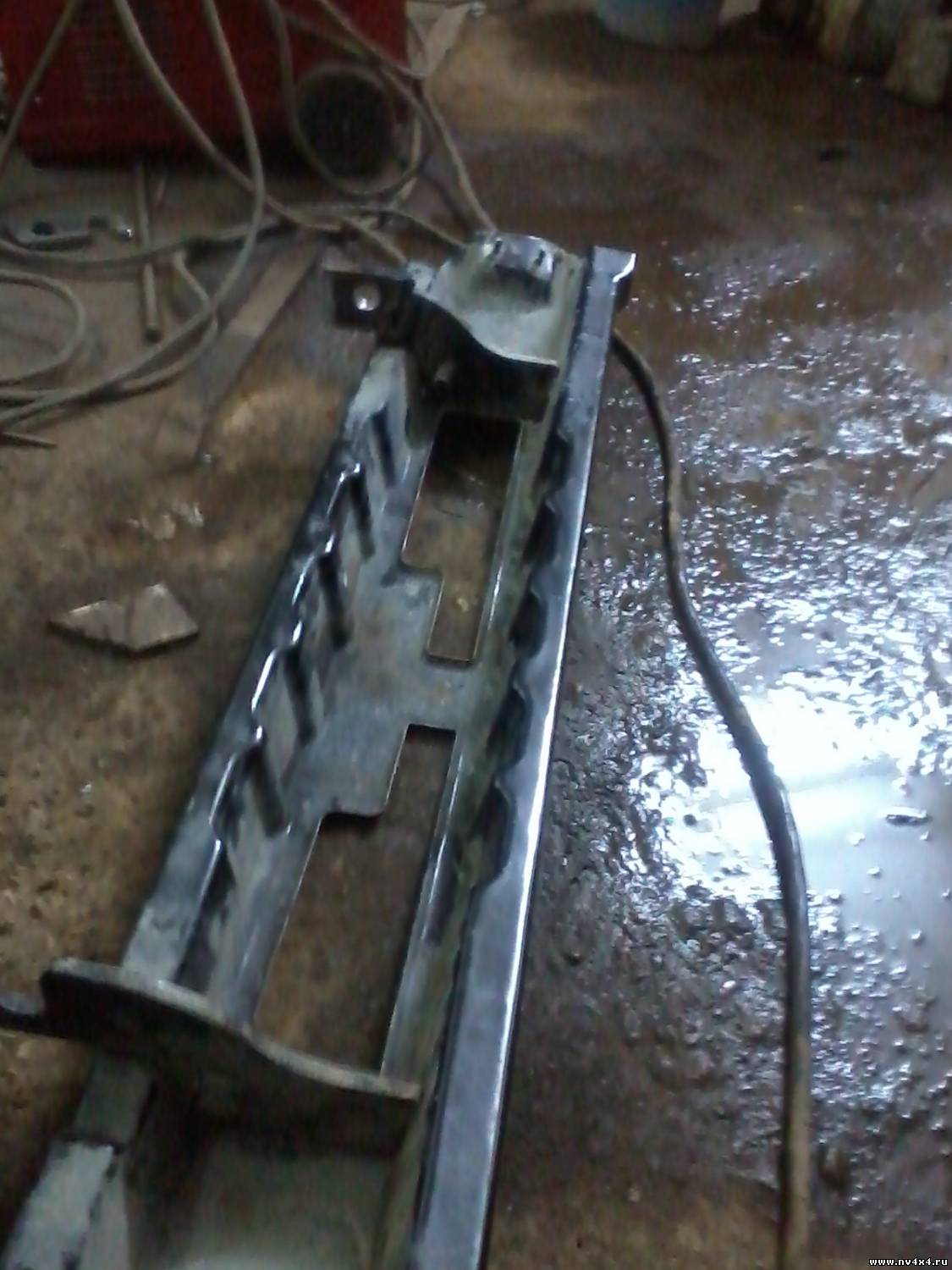

ШевгенДата: Пятница, 25.03.2011, 11:55 | Сообщение # 103

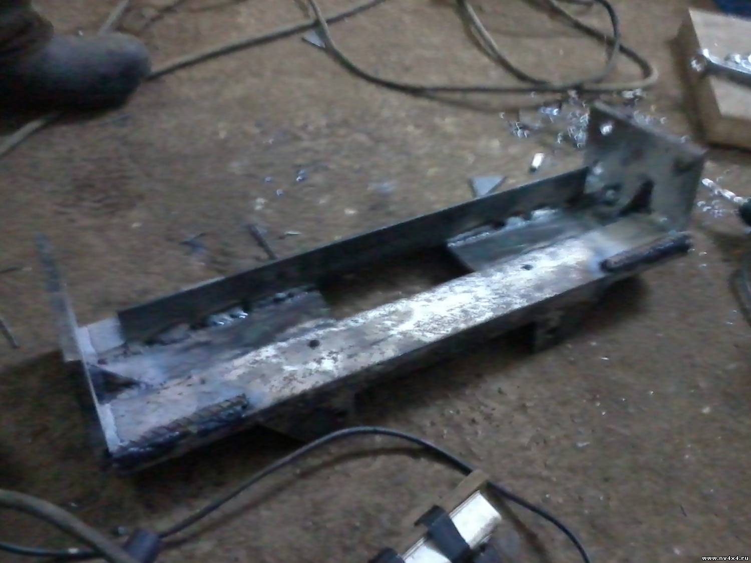

Приварили боковые уши из 8-ки, проварили все соединения. Также конструкция усилена треугольными косынками. По бокам от губок снизу приварены отрезки арматуры, чтобы джек не скользил
Прикрепления: 0457056.jpg (104.7 Kb)

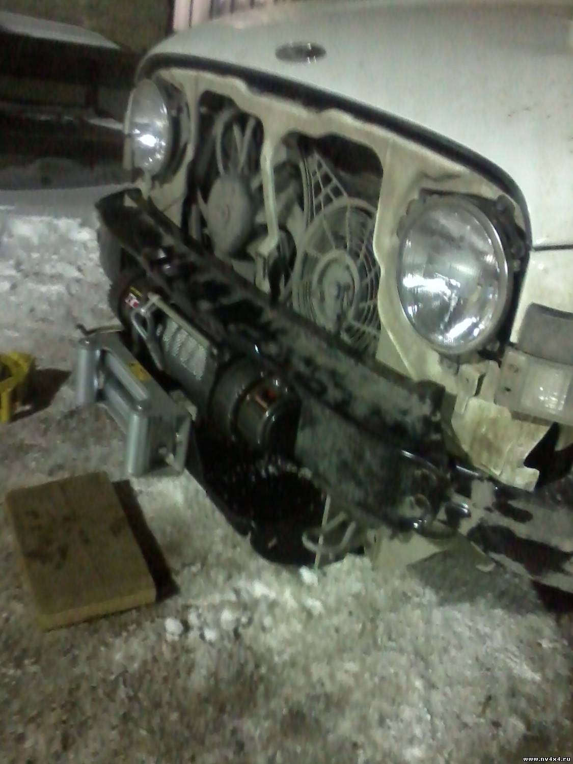

Прикрепления: 3062124.jpg (164.4 Kb)

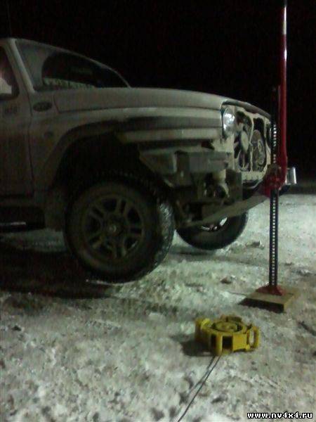

ШевгенДата: Вторник, 29.03.2011, 00:58 | Сообщение # 111
Площадку вкорячили. Даже джеком машину за нее подняли, оторвав оба передних коленса от земли.

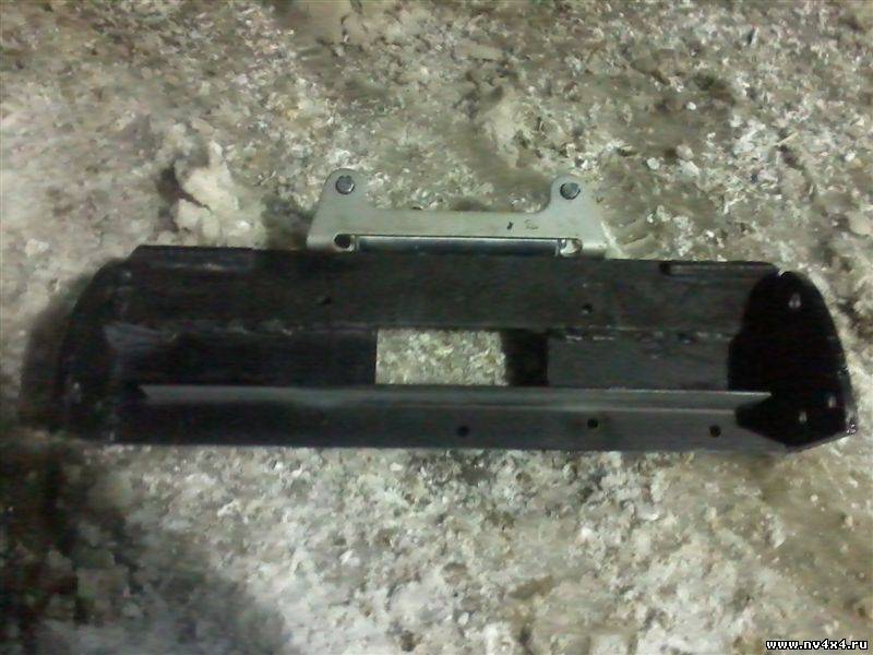

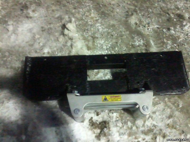

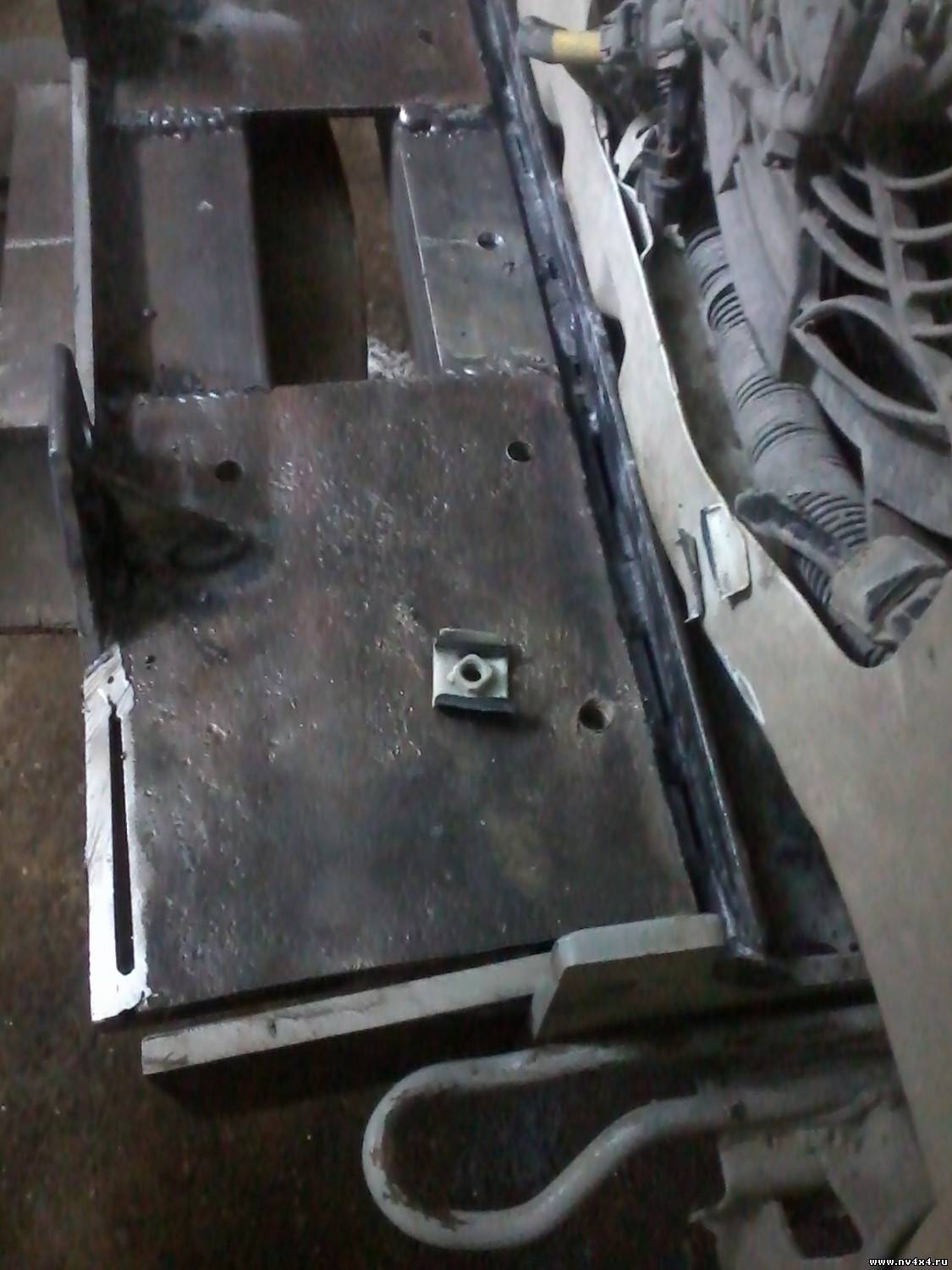

Прогрунтованная и покрашенная площадка.
Вид сверху:
Виды снизу:
На раме впереди была круглая изогнутая поперечина. Толя приварил к ней уголки и я их загрунтовал:
Прикрепления: 2611396.jpg (79.3 Kb) · 3024076.jpg (87.9 Kb) · 9450750.jpg (54.7 Kb) · 9271409.jpg (67.3 Kb) · 6767949.jpg (77.4 Kb)

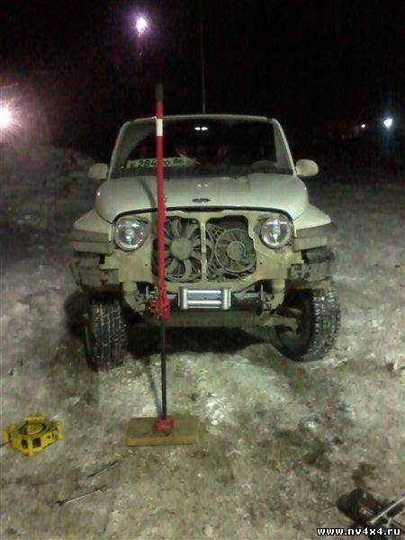

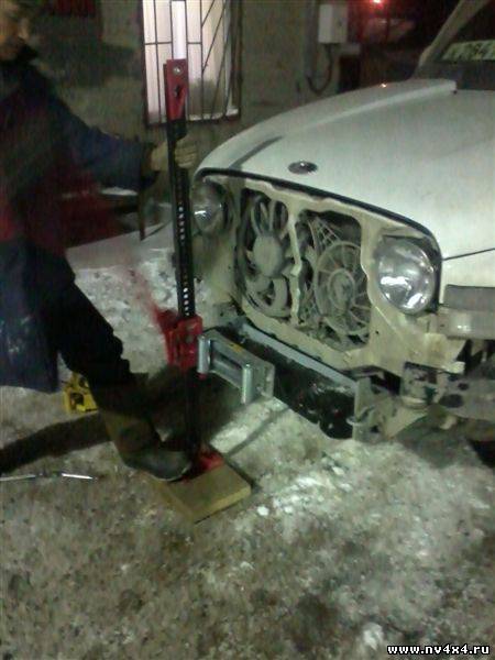

ШевгенДата: Вторник, 29.03.2011, 11:12 | Сообщение # 113

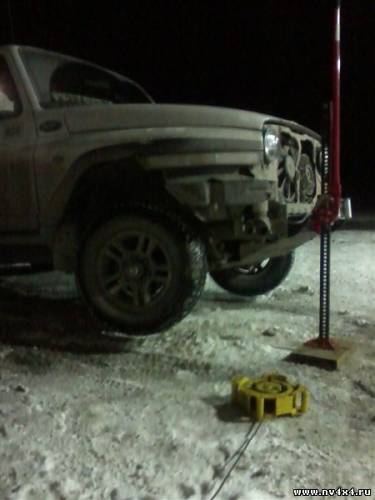

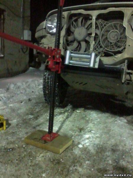

Потом мы прикрутили площадку на место.
Получилось 3 болта М12 в уголок, приваренный к поперечине, 4 болта М16 в боковые уши, толщиной 6мм, штатно приваренные к раме для крепления бампера. Ну и потом еще плюс два задних болта крепления лебедки к площадки. Они тоже проходят сквозь уголок, приваренный к поперечине.
Потом на площадке попрыгали мои 130 кг.
А потом мы взяли Hi-Jack и задрали машину за площадку, оторвав оба колеса.
Прикрепления: 4147457.jpg (71.4 Kb) · 0203575.jpg (56.6 Kb) · 5632779.jpg (58.1 Kb) · 6923536.jpg (52.5 Kb) · 1762039.jpg (47.5 Kb)

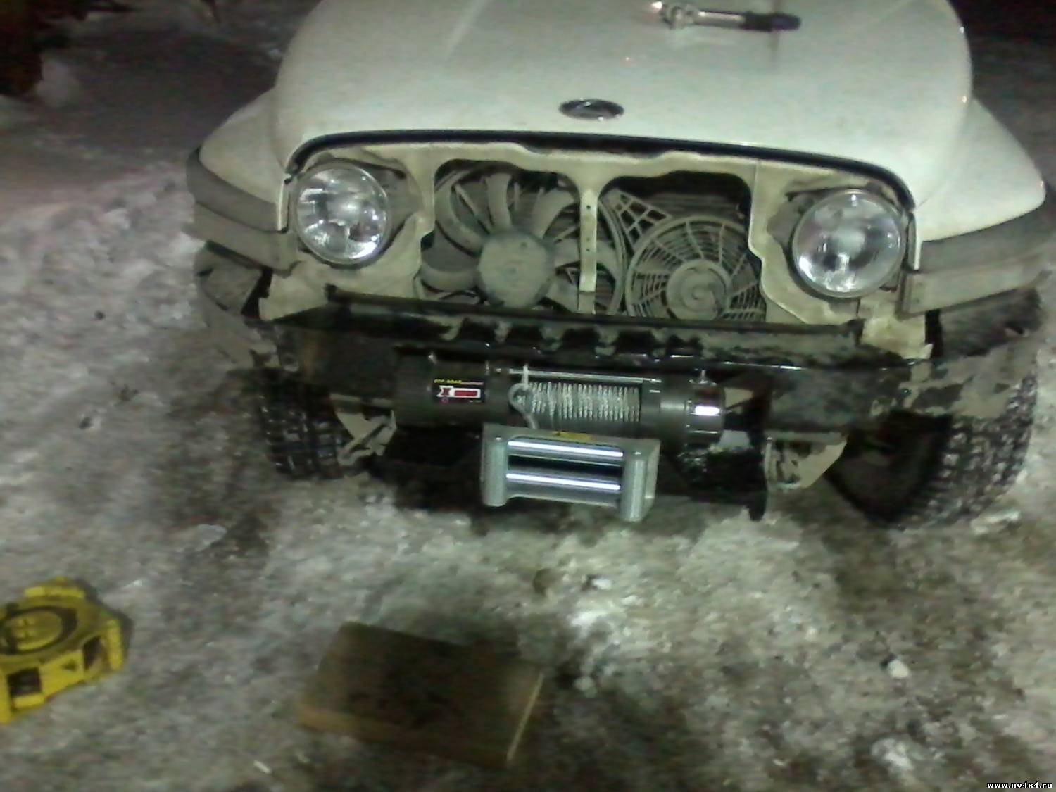

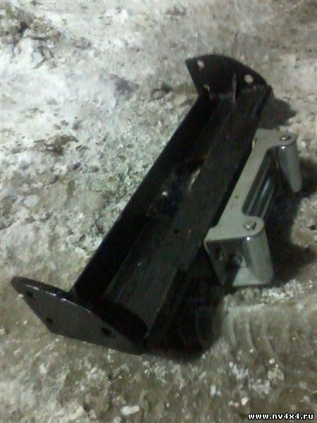

Потом примерил лебедочку и железяку от штатного бампера.
Кстати, с ней было довольно много работы. Отпиливали уши, переваривали, пересверливали.
Прикрепления: 2210428.jpg (120.1 Kb) · 0558809.jpg (121.1 Kb)

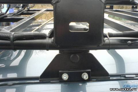

ШевгенДата: Четверг, 31.03.2011, 14:28 | Сообщение # 117
Специально для француза:

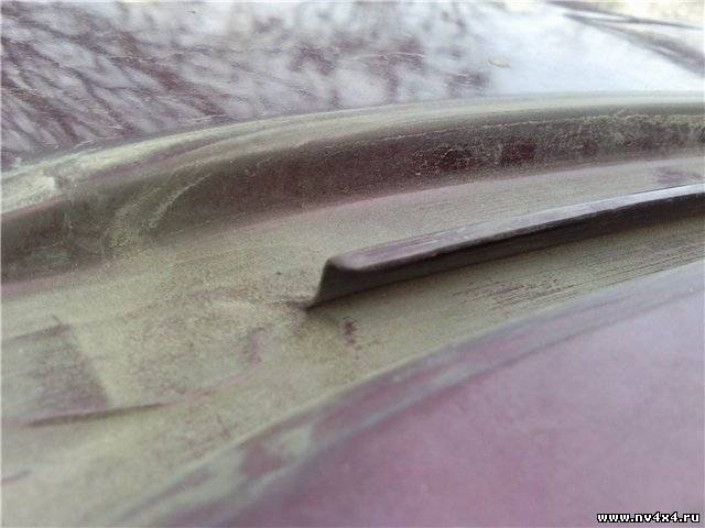

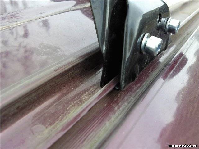

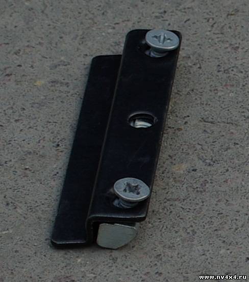

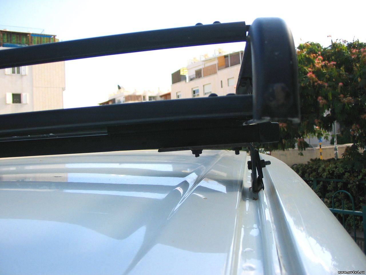

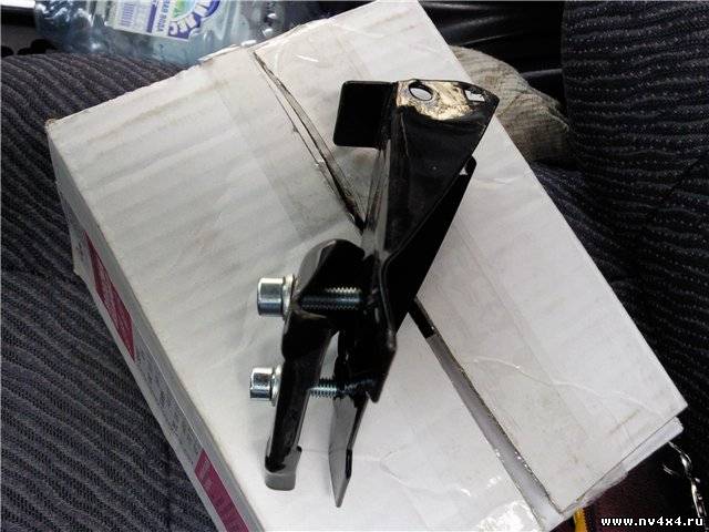

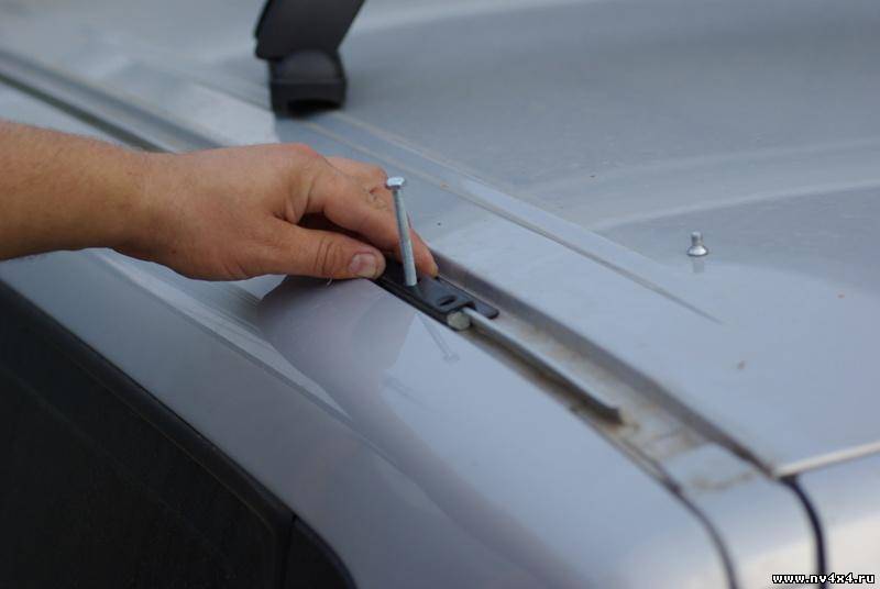

Начинаем кумекать на тему багажника...

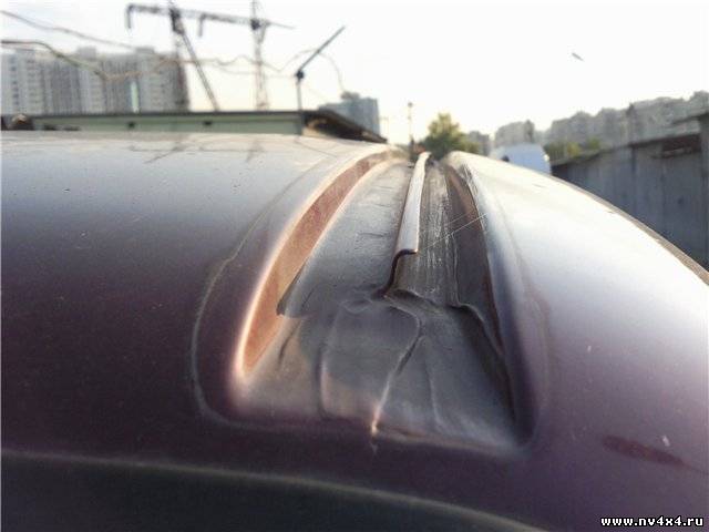

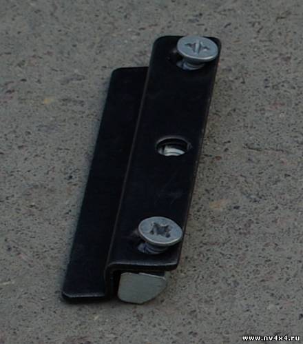

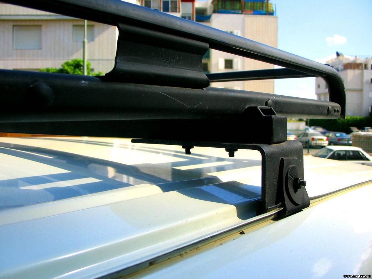

На всей длине крыши под пластмассовыми заглушками у меня вот такие, понимаешь, загогулины:

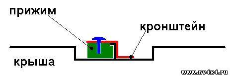

Самый распространенный крепеж такой:

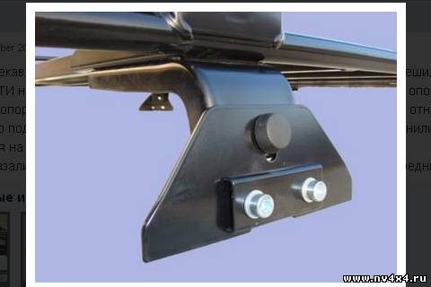

Но еще есть вот такие крепежи:
Прикрепления: 9614973.jpg (45.4 Kb) · 8248829.jpg (34.6 Kb) · 7294668.jpg (49.8 Kb) · 3326025.jpg (24.4 Kb) · 4364931.jpg (132.7 Kb) · 4540442.jpg (8.9 Kb)

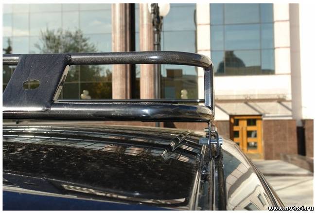

ШевгенДата: Четверг, 31.03.2011, 14:31 | Сообщение # 118

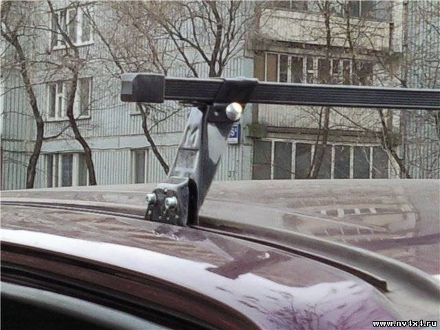

Вот вариации на тему первого типа крепежа:
Прикрепления: 8395789.jpg (132.7 Kb) · 0679244.jpg (113.5 Kb)
ШевгенДата: Четверг, 31.03.2011, 14:36 | Сообщение # 119
И еще:
Прикрепления: 2581790.jpg (61.9 Kb) · 9424166.jpg (71.5 Kb)
ШевгенДата: Четверг, 31.03.2011, 14:37 | Сообщение # 120
И вот такие:
Прикрепления: 8165544.jpg (142.9 Kb) · 0597248.jpg (177.2 Kb)
ШевгенДата: Четверг, 31.03.2011, 14:38 | Сообщение # 121
Вот эти продаются отдельно... дорого:
Прикрепления: 5774957.jpg (74.9 Kb) · 3802557.jpg (53.4 Kb)

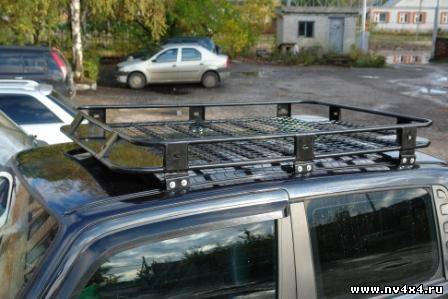

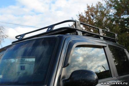

ШевгенДата: Четверг, 31.03.2011, 14:45 | Сообщение # 123

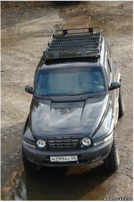

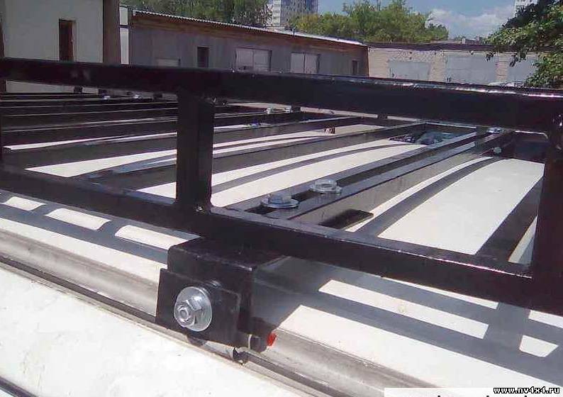

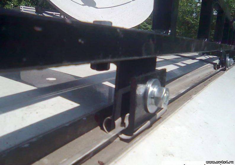

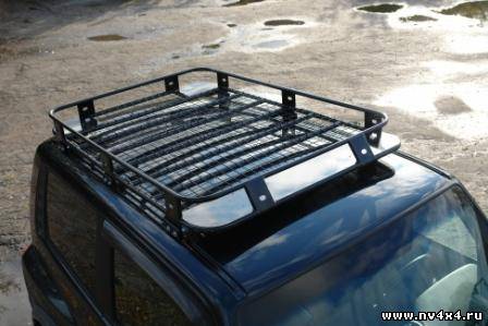

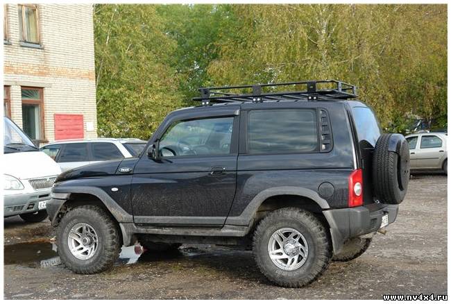

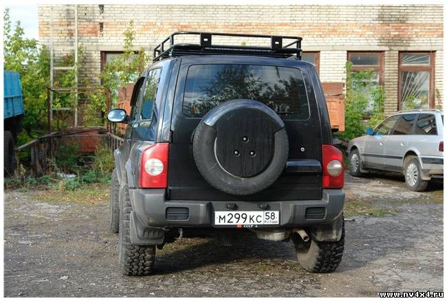

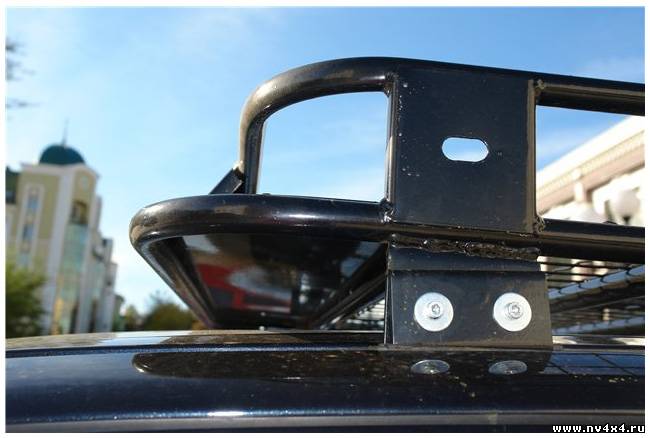

Сам багажник хочется чтоб вот так был:
Прикрепления: 3174715.jpg (30.4 Kb) · 4154460.jpg (24.1 Kb) · 1966003.jpg (28.0 Kb) · 6228844.jpg (172.1 Kb) · 9484734.jpg (174.0 Kb) · 0507336.jpg (147.9 Kb) · 2120755.jpg (122.5 Kb) · 6972220.jpg (106.9 Kb)
ШевгенДата: Четверг, 31.03.2011, 14:46 | Сообщение # 124
Размер 1600х1200.
Quote (MARMOTA)
озвучеете еще ценниг на изготовление сего девайса
Это к Толе. smile
