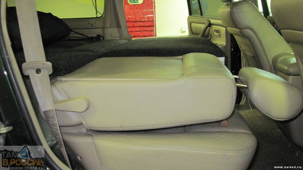

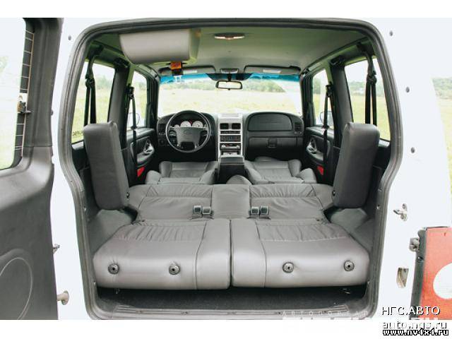

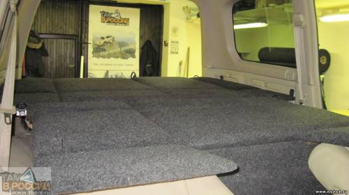

Очень нравятся концепции спальников отсюда: http://forum.there.ru/viewtopic.php?p=17686#p17686
Прикрепления: 2648309.jpg (102.4 Kb) · 5181466.jpg (73.6 Kb)

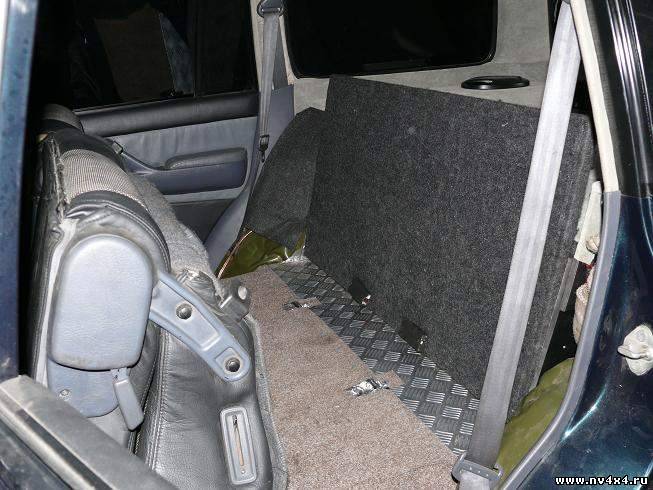

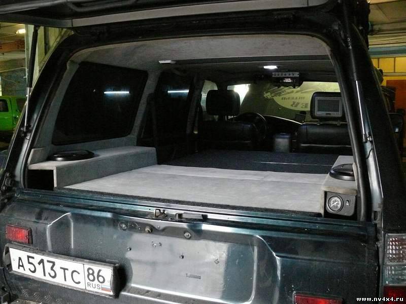

Вот думаю его вариант буду делать себе, только не до передних сидений, а до панели со стороны пассажира и до руля со стороны водителя.
Единственное - нужно придумать как заводить машину (сейчас она заводится только при выжатом сцеплении smile ). И центральный замок надо починить, а то установщики сиги функцию ЦЗ зачем-то только на пульт сигналки завели, а с водительской двери убрали

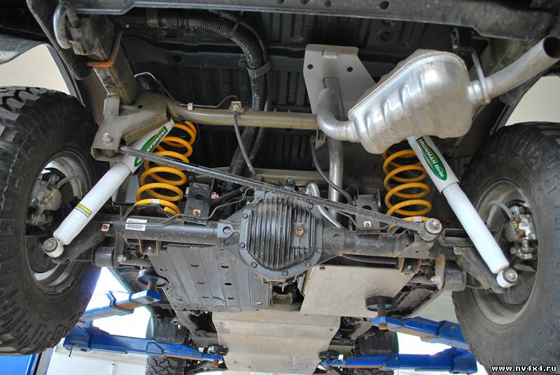

Скоро штерновский заказ уйдет в Новосиб в джиптойз. Задавил я свою жабу! Буду ставить айронмэны похоже... Буду как птенец с желтыми пружинками smile (как на фото). Специально для ДенисНВ, обрати внимание, что бензобак уехал за мост, больше не будет висеть ниже заднего моста...

ДенисНВДата: Среда, 02.03.2011, 18:02 | Сообщение # 62
ГЫ ГЫ ГЫ!!!
Добавлено (02.03.2011, 18:02)
Шевген,
Да ладно Женька признайся шо бак подрезал!!! biggrin biggrin biggrin
ШевгенДата: Среда, 02.03.2011, 20:43 | Сообщение # 63
Это ж не моя еще пока машина... это фотка из интернета
ДвенадцатыйДата: Пятница, 04.03.2011, 18:54 | Сообщение # 64
Шевген, ЖЕКА,то что на фото бак уехал выше моста,пока ни о чем не говорит,на этой фотке машина то на подъемнике висит,поднятая под раму,мосты просто провисли на весь ход подвески,но когда она она встанет на колеса и всем весом прожмет подвеску(не хочу портить тебе настроение) то возможно картина будет не такая оптимистичная... по этому ты пока не расслабляйся,напрягай голову в этом направлении... в любое время можешь обратиться ко мне,вместе посмотрим что к чему(мой тел.89028582015)-вообще то это я ко всем оращаюсь... если прямо сейчас сказать,то моя думает о лифте подвески 2"-2,5" ,что бы не ломало шрусы рассмотри вариант опускания передн.редуктора,как у МАРМОТЫ например...
