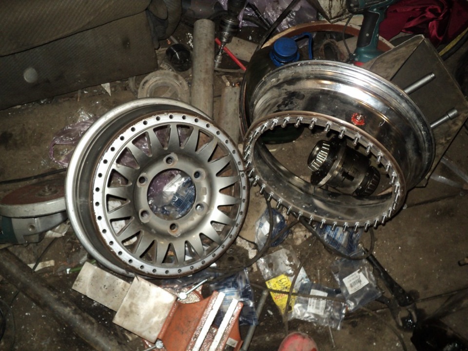

3. Колеса б/у ТСЛ 38x12.5/15 + диски японская 3-составная ковка с полиэтиленовой трубой внутри, "каналюки". Цена 81 т.р.
Пластиковый "таирлок" внутри
Разборная ковка
Колесо на 15" диске
