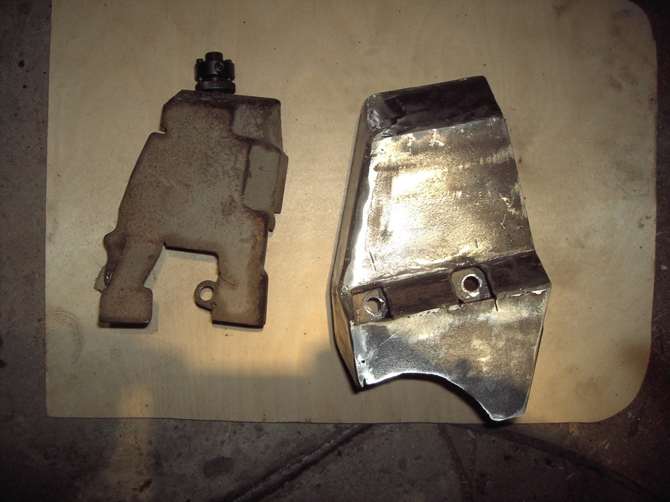

Защита актуатора блокировки заднего моста "крокодил Гена"
Как все знают, на заднем редукторе актуатор блокировки смотрит вперед. Японцы для его "защиты" на заводе ставят какую-то беспонтовую жестянку, которую можно помять, просто посмотрев на нее smile
Решили мы это дело исправить. Погуглил я про защиты на задний редуктор. Нагуглил только вот такую хреновину от SleeOffroad
Американская защита
Но ценник у нее оказался какой-то ни разу не гуманный, поэтому я приступил к созданию защиты собственного изготовления. В данном случае мы подумали, что вес не столь важен по сравнению с перспективой остаться без задней блокировки где-нибудь в жутких ебенях. Так что железяка обещала стать очень железной и массивной.
Крепление решено было сделать в 3 точках: на две длинные шпильки, куда крепится штатная жестянка и на кронштейн, приваренный к чулку. Еще одно важное условие, ракушка защиты должна упираться в чулок, чтобы при ударе ее не болты держали, а упор в мост.
В общем, поколдовав с картонов, ножницами и термоклеем. Вспомнив все навыки всяких уроков труда из начальной школы, был изготовлен макет. По выкройке с этого макета сделали изделие в металле. Низ сделан из 5-ки, передняя часть из 3-ки. Снизу коронкой просверлены два отверстия D30мм для слива воды-грязи и т.д.
В дальнейшем планирую сверху приделать "крышечку" из алюминия, чтоб грязь не летело внутрь.
Защита получилась похожей на голову крокодила Гены, надо бы его в зеленый цвет покрасить.
Выкройка
Первая примерка
Кронштейн на шпильки
Обварка внутри
На месте
Вот так оно смотрится на мосту
Вот так пока выглядит это сверху
В сравнении с штатной жестянкой

YurikДата: Среда, 01.04.2015, 11:38 | Сообщение # 41
Зачётно ну мне кажется надо отверстий побольше сделать чтобы грязь там не собиралась.
ШевгенДата: Среда, 01.04.2015, 11:50 | Сообщение # 42
На третьем отверстии снизу сломалась коронка

СruiserШтернДата: Среда, 01.04.2015, 14:17 | Сообщение # 46
Вооот. Я себетоже такую жесделол защиту когдато. Глухую напроч. Грязь там не скапливается, все вымываетя со стороны моста через щели. Одно но Жень точкикрепления присмотри такие чтоб они только поддерживали защиту но не были несущими при ударе. Можно просто из за этого уперевшись отломать уши креплений со всеми вытекающими. У меня он как быочень плотненько лежит на моторчике, и двумя гаечками на 10 поддерживается. Седит как влитой.

Теперь про точки крепления. Специально для учителей географии написал: "Крепление решено было сделать в 3 точках: на две длинные шпильки, куда крепится штатная жестянка и на кронштейн, приваренный к чулку. Еще одно важное условие, ракушка защиты должна упираться в чулок, чтобы при ударе ее не болты держали, а упор в мост."

Шевген, Женек, молодец, защита моторчика классная получилась.
