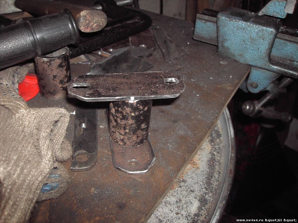

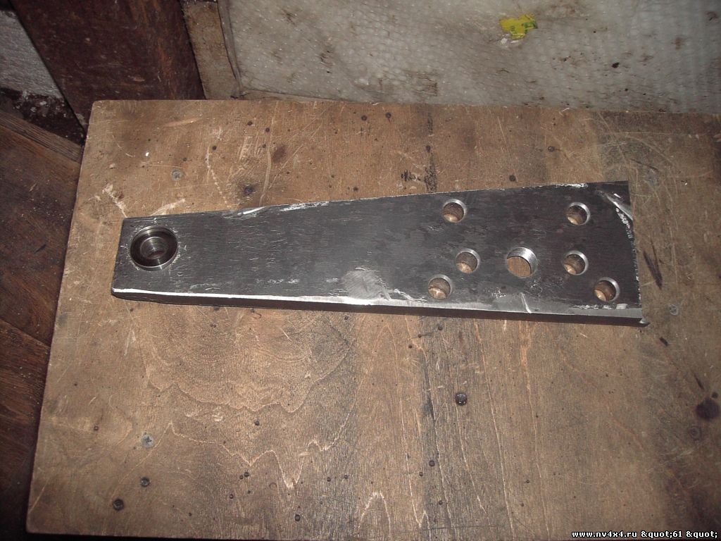

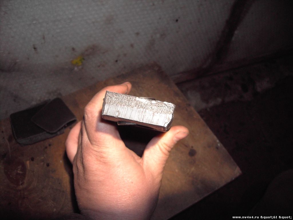

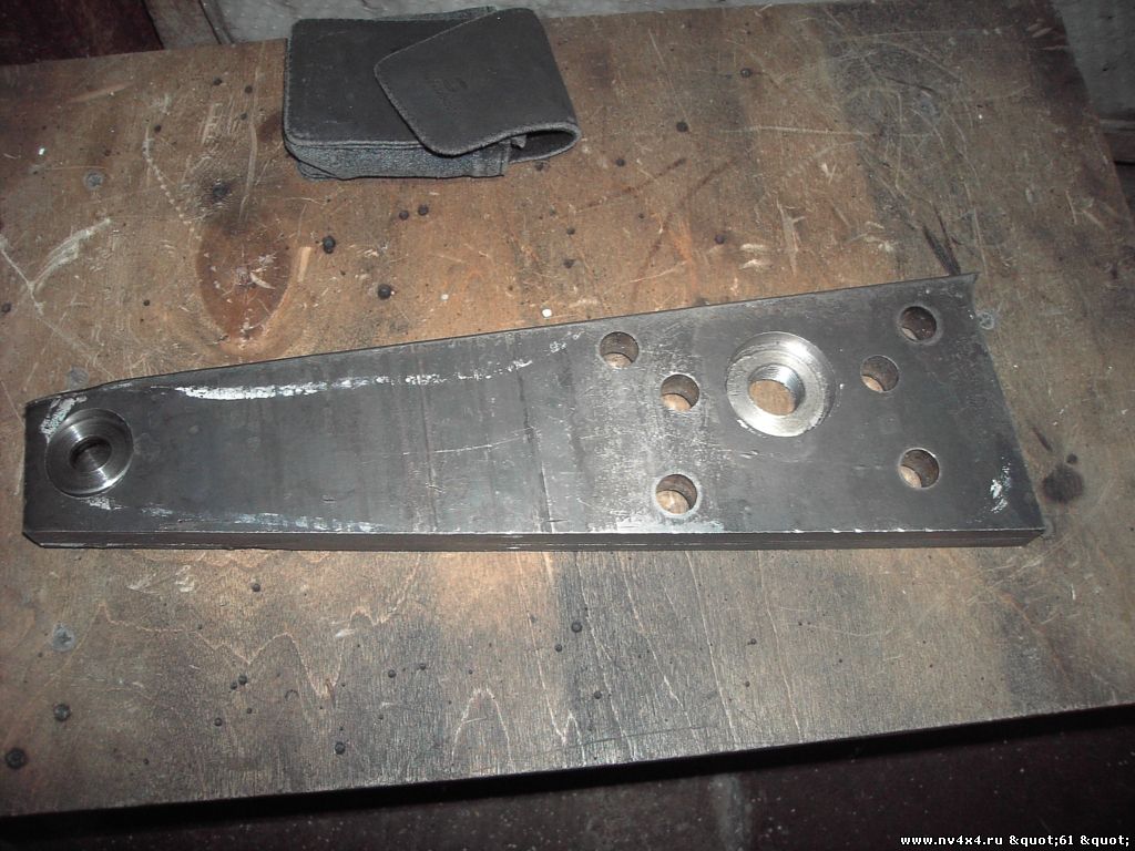

ШевгенДата: Суббота, 11.04.2015, 00:02 | Сообщение # 55

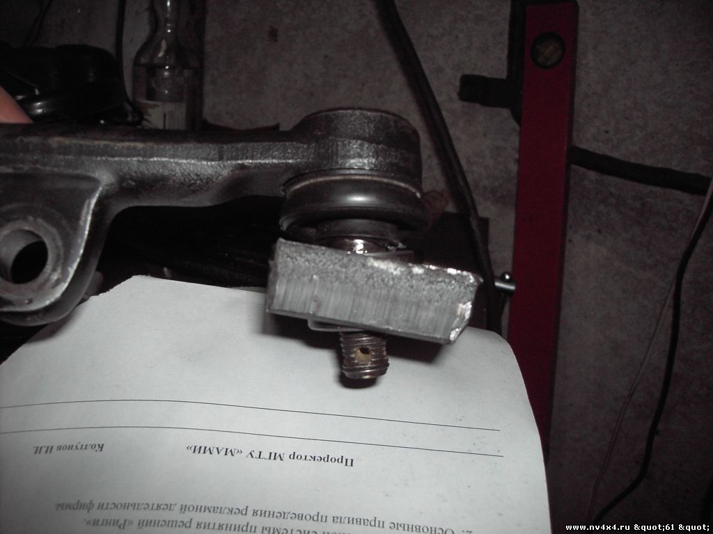

Сошку длинную почти сделали. Крокодилов Ген двух сделали с крышечками. Удлинители всех отбойников доделываю.

ШевгенДата: Воскресенье, 12.04.2015, 22:42 | Сообщение # 59

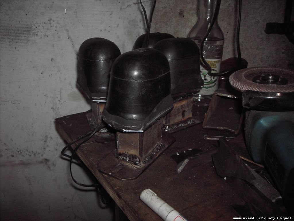

YurikДата: Понедельник, 13.04.2015, 09:57 | Сообщение # 60
Отбойники российский автопром  с чего?
ШевгенДата: Понедельник, 13.04.2015, 09:59 | Сообщение # 61
КамАЗ вроде как
YurikДата: Понедельник, 13.04.2015, 10:01 | Сообщение # 62
КамАЗ вроде как
А на столько они выше стоковых?
ШевгенДата: Понедельник, 13.04.2015, 10:07 | Сообщение # 63
Это я не могу сказать. Я сделал высоту вместе с удлинителями, как у 12го smile

Шевген, Втулку на сошке сам развёртывал?
ШевгенДата: Понедельник, 13.04.2015, 17:00 | Сообщение # 65
Токарь. Но трейлгировской разверткой

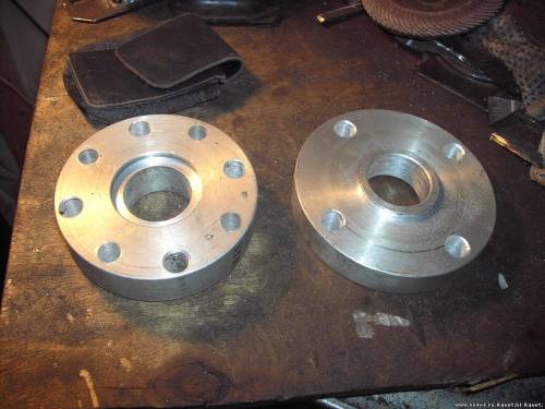

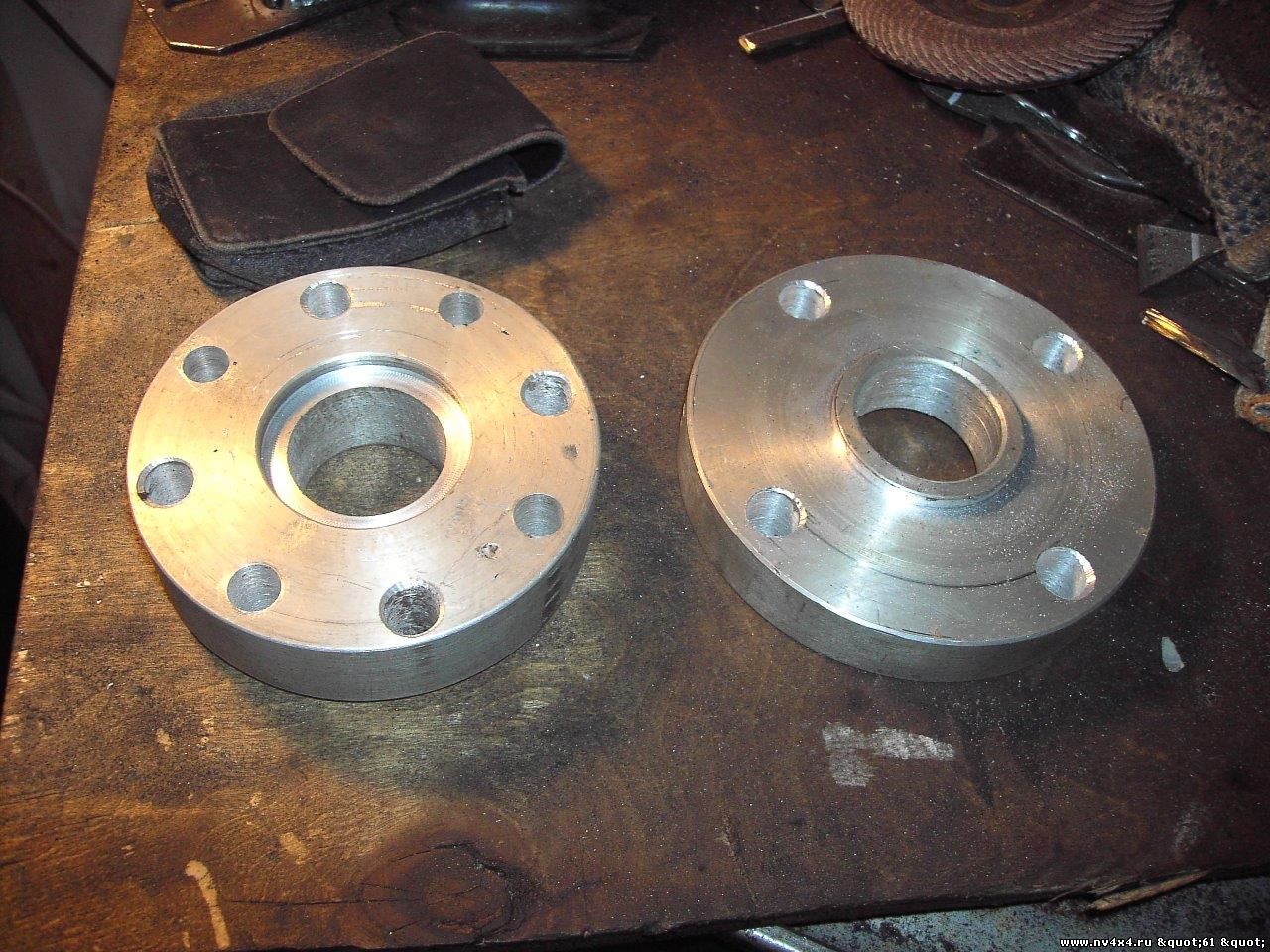

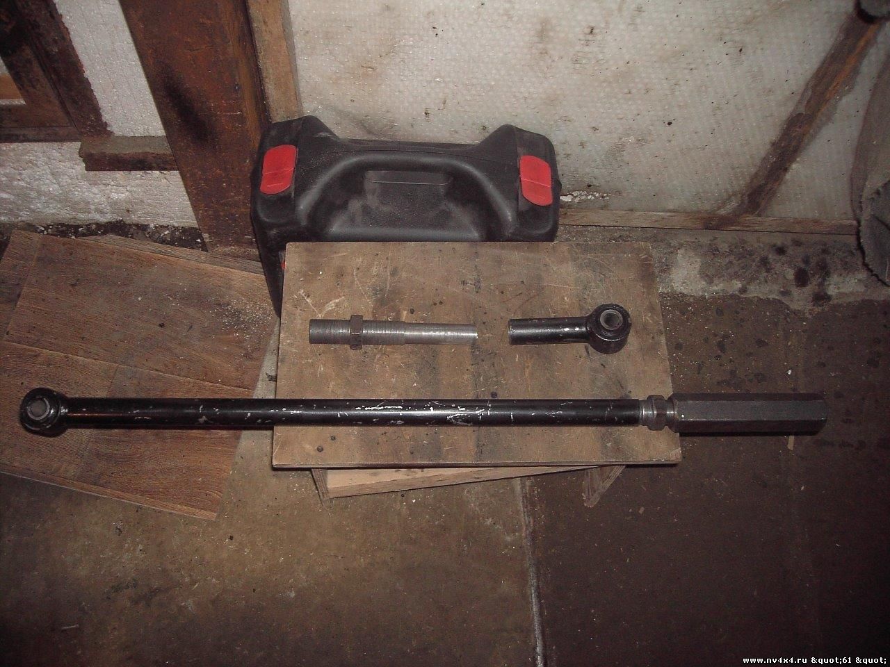

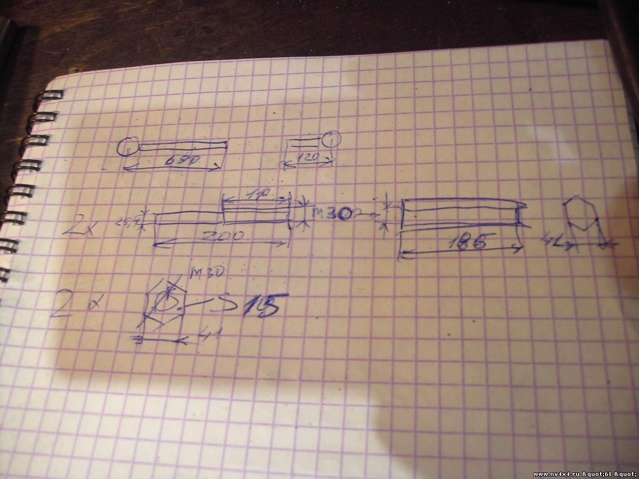

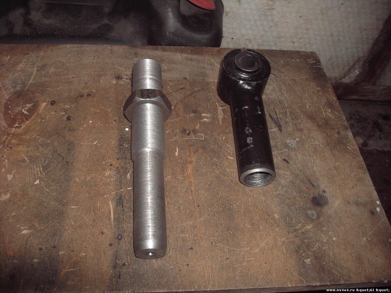

ШевгенДата: Вторник, 14.04.2015, 10:42 | Сообщение # 66
Сделали проставки под карданы (передний 25мм, задний 20мм). Ну и регулируемую вставку в заднюю пока панару. Надо только обварить вставки в хвостах панары
Прикрепления: 7089763.jpg (241.4 Kb) · 0574359.jpg (205.5 Kb) · 9103455.jpg (233.7 Kb) · 2430163.jpg (135.7 Kb)
YurikДата: Вторник, 14.04.2015, 11:00 | Сообщение # 67
А зачем про ставка под задний кардан? Там даже если отодвинуть мосты на места кардана хватает сполна или обратно внедрил нано технологии?
ШевгенДата: Вторник, 14.04.2015, 11:18 | Сообщение # 68
Потому что задний кардан тоже выезжает со штатного места примерно на 15-20 мм. Для этого и проставка.
ТАНКИСТДата: Вторник, 14.04.2015, 22:48 | Сообщение # 69
А они отбалансированы ??? И вообще можно их отбалансировать или это не нужно!!!
ШевгенДата: Среда, 15.04.2015, 09:28 | Сообщение # 70
Это не нужно. Проставки же сделаны из массива алюминия, ни сварки, ничего такого. Да и вес маленький.
ДвенадцатыйДата: Среда, 15.04.2015, 10:22 | Сообщение # 71
Цитата Yurik ()
камазиковские думаю должны быть прочные наверное надо у одиндва спросить сколько он на них проехал
Проехал до фига уже, года четыре точно они работают.
Но у меня они хитро(правильно) установлены. Сначала "причаливает" демпфер, который стоит внутри пружины, а когда он чуть продавливается, тогда приходит к мосту этот камазовский отбойник. т.е. демпфер касается нижней чашки пружины на 1,5-2 см раньше чем отбойник ложится на балку моста, получается очень мягко, почти незаметно.

YurikДата: Понедельник, 20.04.2015, 20:20 | Сообщение # 72
Шевген, Сошку пограмотнее меня сделали молодцом.
А чертежи сильные, уже пора по модному на компе чертежи составлять и меня индейца научить тоже компьютерные гении... smile

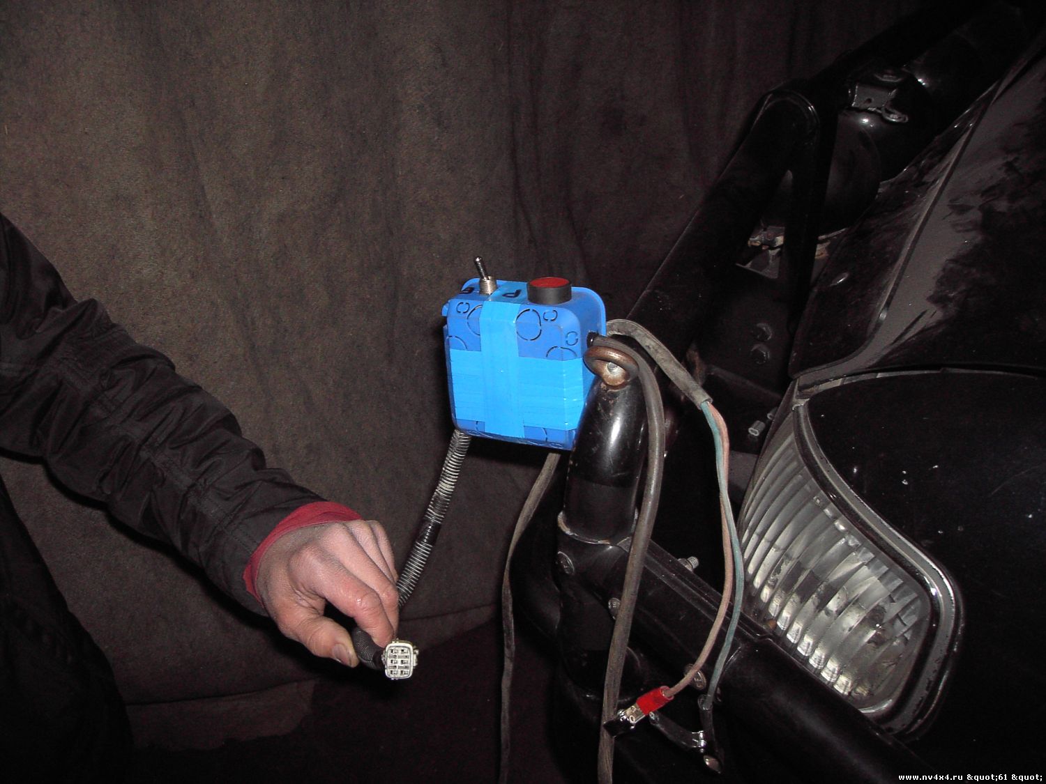

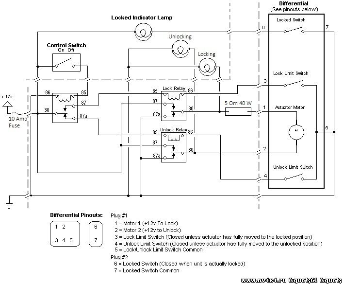

ШевгенДата: Вторник, 21.04.2015, 00:25 | Сообщение # 73
Вот такой бульбулятор 2.0 сделал (первый, по моей схеме, работал криво smile ):
Схема второго варианта стырена отсюда. Только лампочки делать не стал и добавил еще одно реле на входе с кнопкой.
Смысл сего агрегата - принудительное включение-отключение тойотовских электролоков. Можно залезть под машину, воткнуть вместо штатной проводки мою дурмашинку и принудительно заблокировать или наоборот разблокировать блок в обход проводки и автоматике внутри автомобиля. Ну и при сборке редукторов тоже пригодилась нам эта штука, жаль, что сделал ее после переборки редукторов, а не до smile
Прикрепления: 5632572.jpg (150.4 Kb) · 4754847.jpg (94.5 Kb)
YurikДата: Вторник, 21.04.2015, 00:43 | Сообщение # 74
Шевген, Я как понял это запасной вариант на экстренный случай? А если машина в болотине  по пороги и как залезть? Все блокировки хороши но есть один нюанс... tongue biggrin
ШевгенДата: Вторник, 21.04.2015, 00:58 | Сообщение # 75
Да нехай будет. Места мало занимает, весит тоже немного.
Ну и мы убедились, что косы за 20 лет скорее уже мертвы или вот-вот помрут. Я себе новые заказал, 12й в своих провода все поменял.
