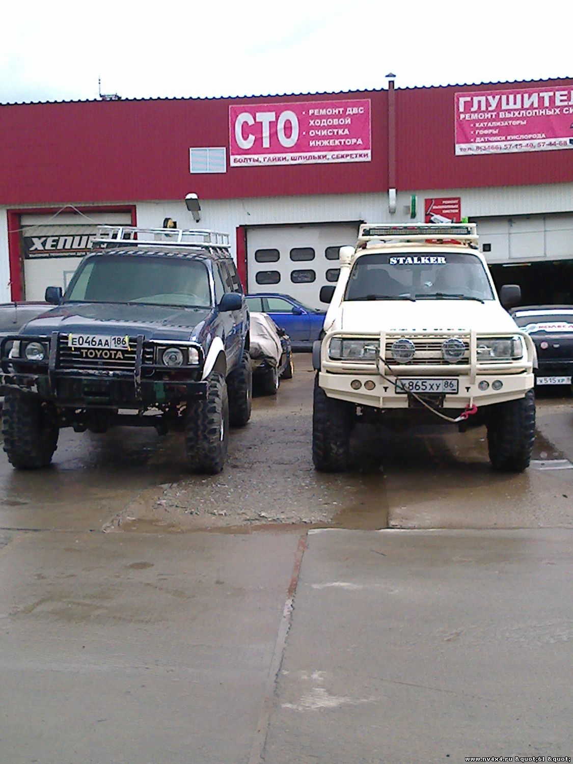

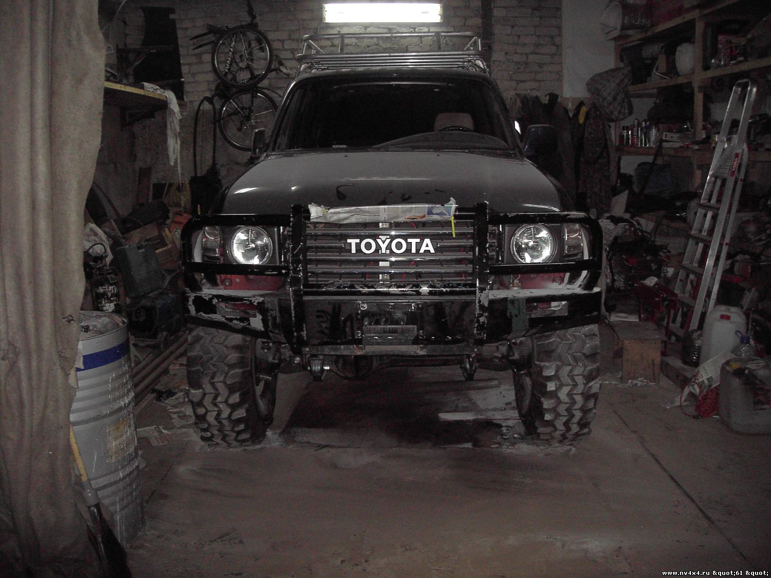

ШевгенДата: Среда, 29.07.2015, 03:44 | Сообщение # 116
Сегодня наконец-то выехал. Покатался без лобовика.
Работа ведется уже не только вечерами, но и ночами. В 6 рук.

LionTecДата: Среда, 29.07.2015, 17:22 | Сообщение # 120
Морда от 60ки интересно смотрится, но с силовиком вообще не гармонирует.
ШевгенДата: Четверг, 30.07.2015, 09:06 | Сообщение # 121
Пффф... тоже мне.
1. Морда от 60-ки шла в комплекте с телевизором
2. Круглые фары светят намного лучше стоковых, даже если эти круглые фары за 230 рублей от нивы.
3. Силовик тоже куплен не для гармонии, а потому что недорого.
4. На проходимость гармония не влияет smile
