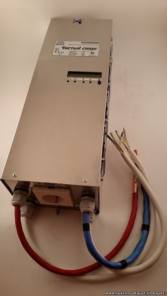

ШевгенДата: Вторник, 28.04.2015, 23:32 | Сообщение # 83
Цитата Yurik ()
Хвастайся что получили?
Вот такую хрень себе купил: http://www.a-electronica.ru/progres....ns.html
Инвертор 12В/220В 3кВт (максимум 6кВт - 100сек.) 5000ВА
Подключил к нему сварочный инвертор. Попробовал варить от одного аккума. 3-кой варит легко, на сварочнике выставил 130А
Прикрепления: 6857745.jpg (115.6 Kb)
YurikДата: Среда, 29.04.2015, 08:01 | Сообщение # 84
Шевген, Прикольная штуковина. Я правильно понял что четыре функции одна из них подзаряжает аккумулятор?
ШевгенДата: Среда, 29.04.2015, 10:06 | Сообщение # 85
Правильно. Мне главное только это:
1. Собственно инвертор 12В->220В
2. Зарядка аккума
3. Добавление 220В в сеть при работе от аккума. Можно два запараллелить и варить ваще 5-кой
YurikДата: Среда, 29.04.2015, 10:31 | Сообщение # 86
Шевген, И не  надо мощного гены?
ШевгенДата: Среда, 29.04.2015, 10:39 | Сообщение # 87
Да вы задолбали уже smile
Гена-то тут при чем? smile
Просто обычным геной заряжаться аккумы будут несколько дОльше, чем мощным. Всё.
YurikДата: Среда, 29.04.2015, 10:59 | Сообщение # 88
Шевген, А лебедь к нему можно подключить?
ШевгенДата: Среда, 29.04.2015, 11:33 | Сообщение # 89
Он максимум может выдать 150ампер. Лебедь жрет в холостом режиме порядка 50. А в сильном напряге - все 500.
Зато, кстати, двигло от него можно завести.
Так что его и как пуско-зарядник можно использовать
