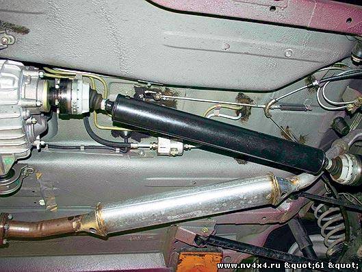

MARMOTAДата: Четверг, 29.09.2011, 12:37 | Сообщение # 93
вот вспомнил тут как то сразу про обновленную ниву к вашему разговору...
"НЕ ДРОЖИ!
Взамен стародавних карданных валов будут новые, со ШРУСами. Исчезнет, наконец, трансмиссионный зуд! А поскольку ШРУСы допускают и осевое перемещение, шлицевое сочленение валов упразднено. Исчезла проблема неравномерности вращения валов – для короткобазной машины это очень важно! Примечательно, что новый вал имеет и «обратную силу» – он взаимозаменяем со старыми."
это я так понимаю, то про что Олег говорит...про разные скоростя???
ну полная тут рекламная статья...http://auto11rus.ru/modules/news/article.php?storyid=809
