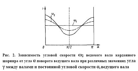

Погуглил маленько про карданную передачу.
Поисковый запрос "график угловой скорости карданного вала"
Попадаются такие забавные документы:
http://www.kvs.belhost.by/tech/propshaft.pdf или http://www.referats.net/cgi-bin/referats/newage/jump.cgi?ID=18421
Так вот... Там есть забавная формула:
Из теории механизмов известно, что соотношение углов
поворота ведущего и ведомого валов выражается
уравнением
tgβ=tgα * cosγ
где
α - угол поворота ведущего вала
β - угол поворота ведомого вала
γ - угол между валами
после дифференциации этого уравнения получается формула зависимости угловой скорости ведомого вала от угловой скорости ведущего вала. Эта зависимость нелинейна и графически выглядит вот так:
Прикрепления: 8268693.png (11.2 Kb)
