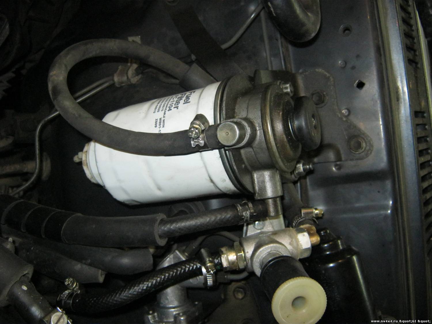

4ЁрфИк, был у меня почти такой с 2001 по 2005г.
Хорошая машинка, не подводила. Катался на Байкал, Алтай, Саяны.
Из минусов, личный опыт владения автомобилем:
1. 2ЛТЕ. Как не крути, а слабоват и теплонагружен.
Следи за температурой всегда(вообще это к любому двигателю относится). Проверь крышку на радиаторе, рублевая деталь, а может много проблем создать.
Короче об этом лучше инет почитать. С 2лте у меня проблем не было, зато 4д56 от мицуПиси мозг изнасиловал, но это другая история.
2. Алгоритм открытия задней двери. Стекло заморожено, либо грязное. При загрузке вся грязь на штанах. Закисает(загрязняется) стеклоподъемник, не торопись заказывать(менять). Обычно грязь почистил и все, служит дальше верой и правдой. По причине загрязнения часто не работает обогрев стекла, тогда вообще не откроешь зимой багажник. Зачастую помогает простая чистка.
3. Посадка "легковая" на любителя. Дополнительно приподнял кресло шайбами-проставками.
4. Парт тайм. Пока не пересел на фулл, все было нормально, все познается в сравнении.
Все ИМХО и личный опыт.
Где-то была книга по ремонту и обслуживанию, если нужна могу поискать.
б/у распылители и форсунки могу подарить. Сняты живыми по причине капризов после езды на 80-ке.
Прикрепления: 6441331.jpg (100.9 Kb)

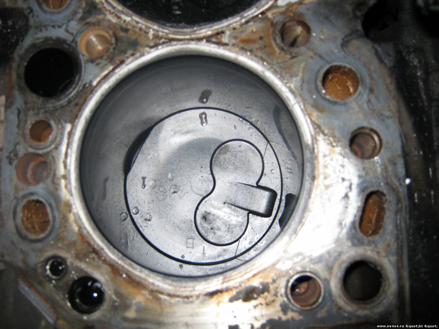

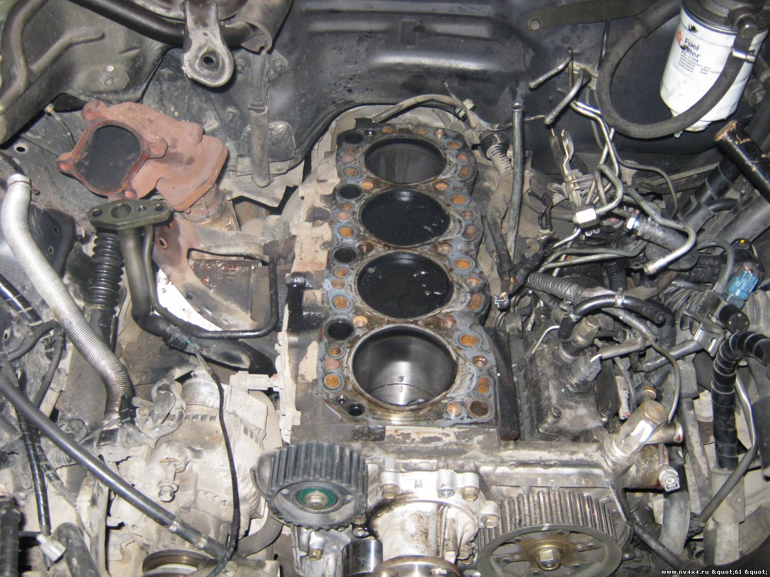

короче посмотрел, померил, подумал и пришол к такому выводу
Залегли кольца в первом целиндре, и весь поступающий воздух под давлением уходит в движок, от туда по каналам в перемешку с поднятым маслом попадает в сапун, с сапуна в воздухан, дросель и во впускные каллектора. Учитывая что впускной на 4 целиндр без особых повворотов и почти пологий, от сюда и много масла в нем. Турбина сама по себе вроде нормальная. люфт еле заметен.
Так что нужно скидывать голову а не клапанную крышку, а это совсем другая история. А в условиях твоего гоража очень геморойная. яб вовсе скинул движку и на снятом удобном все процедуры делал

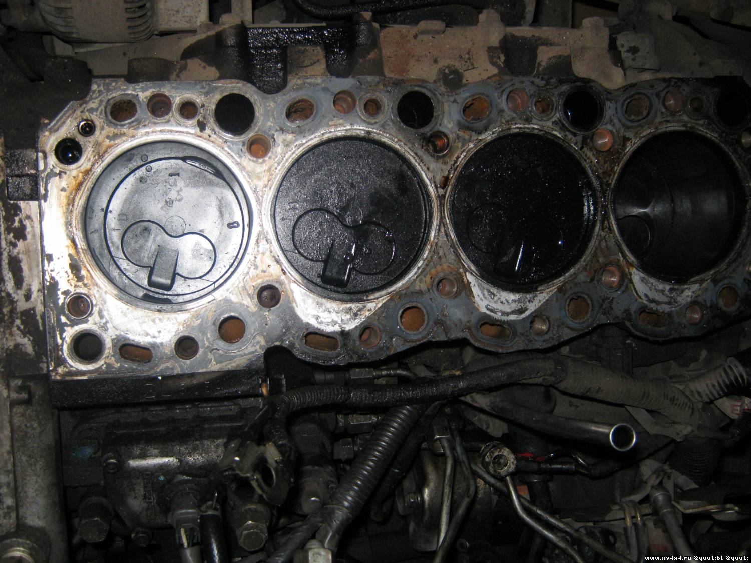

СичкинДата: Суббота, 26.11.2011, 12:34 | Сообщение # 38
В общем вскрытие показало - прогорел поршень первого цилиндра
Сообщение отредактировал Сичкин - Воскресенье, 27.11.2011, 20:14
4ЁрфИкДата: Понедельник, 28.11.2011, 00:14 | Сообщение # 39
а вот изза чего весь сыр-бор: первый поршень
Прикрепления: 7815988.jpg (154.3 Kb)
4ЁрфИкДата: Среда, 30.11.2011, 10:00 | Сообщение # 40
на поршне цифра 1 и буква В.
вот
а чистый он изза того что компресси не было соляра не загоралась - нагара нет да и старый нагар смыло ею же, 4-й сейчас опущенный вниз он тоже почти чистый немного грязней 1-го.
Прикрепления: 4535060.jpg (217.3 Kb) · 0267417.jpg (245.7 Kb)

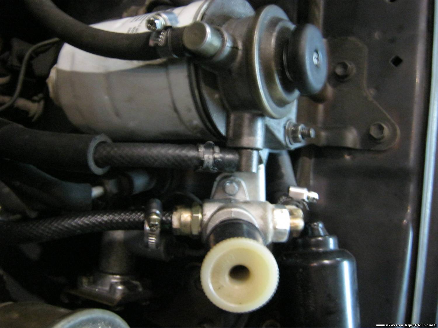

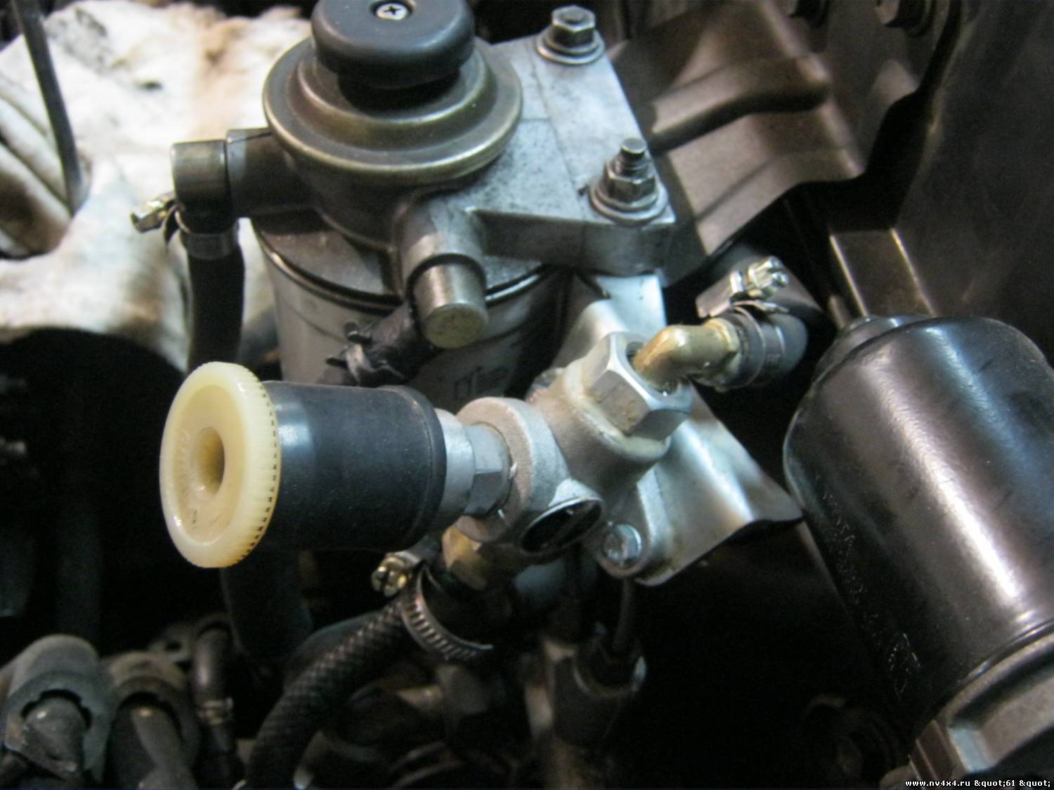

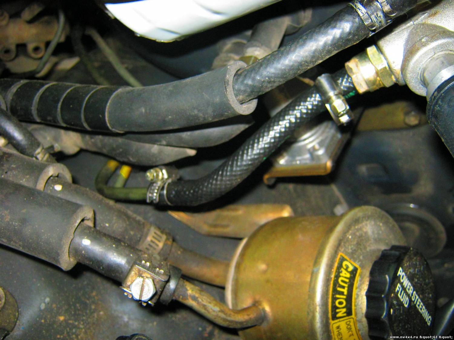

Вот поставили мы в боксе дополнительно помпу от камаза - она так и называется - помпа дополнительной прокачки для КАМАЗа, приобрел все в тц на МЖК, там же взял штуцера, обошлось все общей сложностью не более 1 тыс.руб., из плюсов могу сказать - при снятии и установки фильтра сам фильтр нужно закачивать солярой и тогда устанавливать - после установки такая необходимость отпала. Родной помпой с утречка после долгого простоя иногда и не закачаешь топливо, а уж если под мембрану помпы чтото попало то все - снимай и чистий- этой же помпой качнул немного и всё готово. Выгнули одно из ух крепления помпы и установили её прям под один из болтов родной помпы, врезали шланги от подачи в неё и выход помпы на вход к родной помпе. Сборка заняла полчаса.
Прикрепления: 6237473.jpg (131.0 Kb) · 2206448.jpg (128.3 Kb) · 2562253.jpg (137.1 Kb) · 4270478.jpg (161.4 Kb)

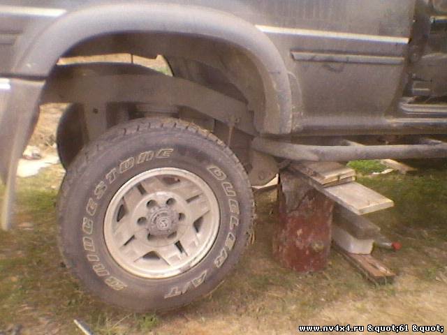

4ЁрфИкДата: Пятница, 17.08.2012, 23:31 | Сообщение # 47

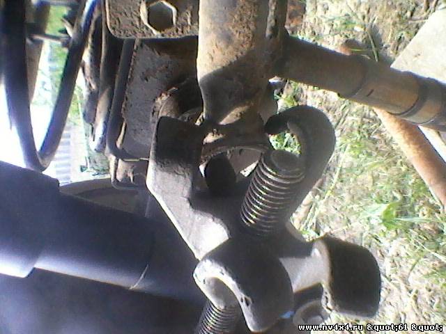

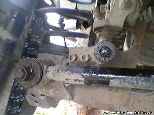

ЛИФТ ПОДВЕСКИ

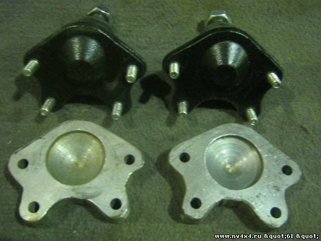

Для лифта подвески я взял (новое все взял – чтоб потом не жалеть что просевшее или вышедшее из строя)
Зад:
1- Задние амортизаторы от крузера 80-ки (низ ухо, верх шток)
2- Задние пружины от крузера 80-ки.
Перед
3- Новые передние амортизаторы РОДНЫЕ пока что, вскоре поставлю аналог подходящий под лифтовую подвеску. (Двеннадцатый сори забыл записать – буду в магазине позвоню спрошу какие нужны)
4- Проставки под верхние шаровые ( вытачивались у токаря)
Всё бралось у Хариуса в магазине Автоэкспресс (не реклама)
В-общем ело было так –

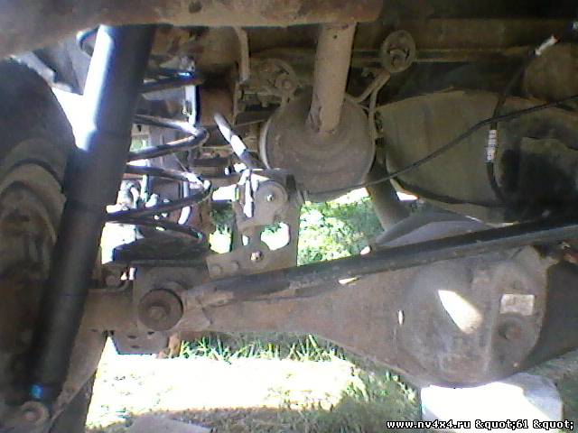

Приехал на дачу, поставил как мне надо машину взял рулетку с уголком и замерил все размеры и геометрию подвески. Решил начать с задка – это легче просто. Поодомкратил на полежки – благо их в обилии запасся. Снял колеса и началось…
Открутил от рамы стойки балки поперечной устойчивотсти- для этого надо открутить гайку сверху и все дела – вынимаются они легко.

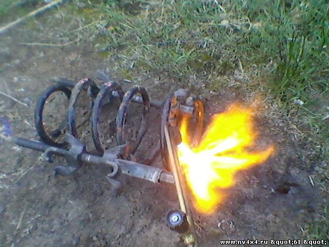

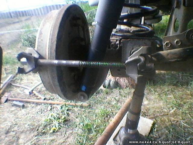

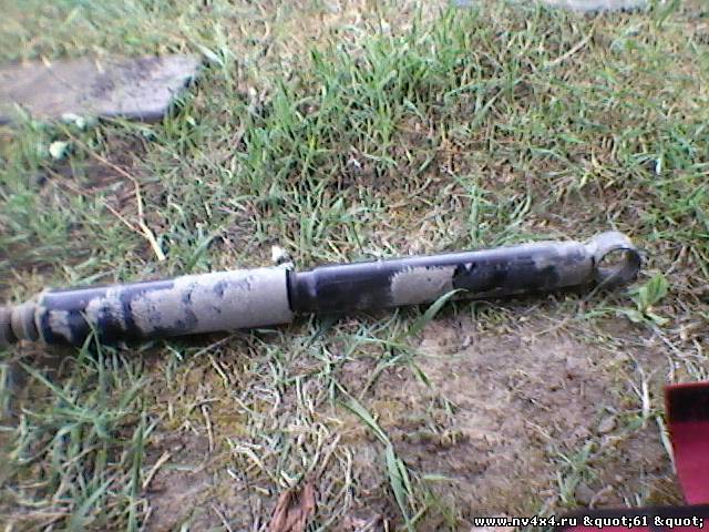

Теперь надо снять амортизатор – да не вопрос. Поддомкрачиваю мост с той стороны с которой снимаю амморт , откручиваю болт крепежа к которому за ухо крепится амморт и сдергиваю нижнюю часть аммотра с крепления, низ снят. Откручиваю верхние гайки штока амморта (одна силовая другая контрогайка), и вуаля – амморт снят.
Пока поддомкрачена правая сторона ослабляем крепления тяги панары, когда левая сторона поддомкрачена снимаем крепления тяги панары – тяга остоединена от моста. Кстати для этого идеально подходит балонник (он мне кстати во много помог). Попутна снимаем крепления колдуна и всторонку его, только аккуратно.

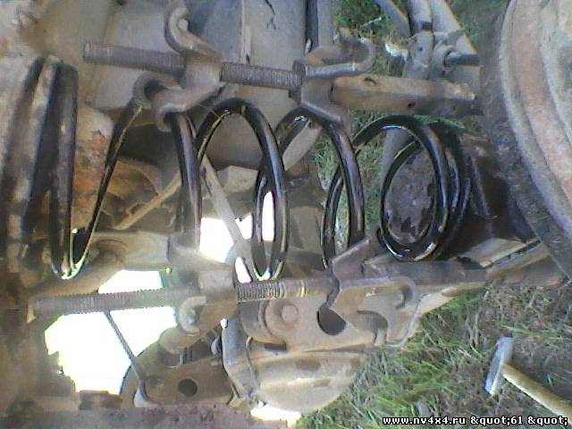

Затем стяжками стягиваем пружины (мост все еще поддомкрачен – так легче). И при отпускании моста пружины сами вылазят с мест их последнего пребывания последние несколько лет ( а может и десятков лет )

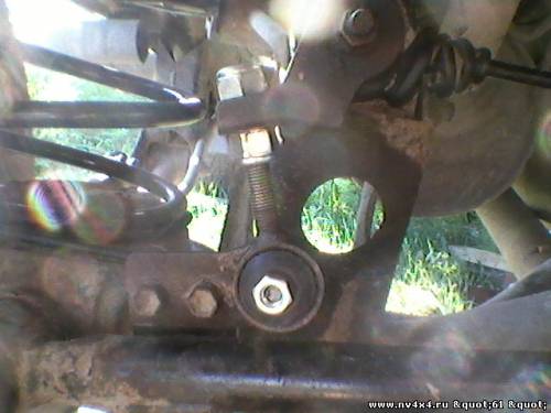

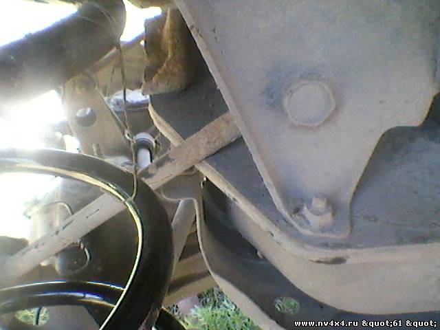

Прикрепления: 8238162.jpg (156.8 Kb) · 9397240.jpg (155.9 Kb) · 8933336.jpg (148.8 Kb) · 2470889.jpg (231.9 Kb) · 0688820.jpg (136.1 Kb) · 9585559.jpg (140.4 Kb) · 2635493.jpg (166.7 Kb) · 8680451.jpg (162.1 Kb)

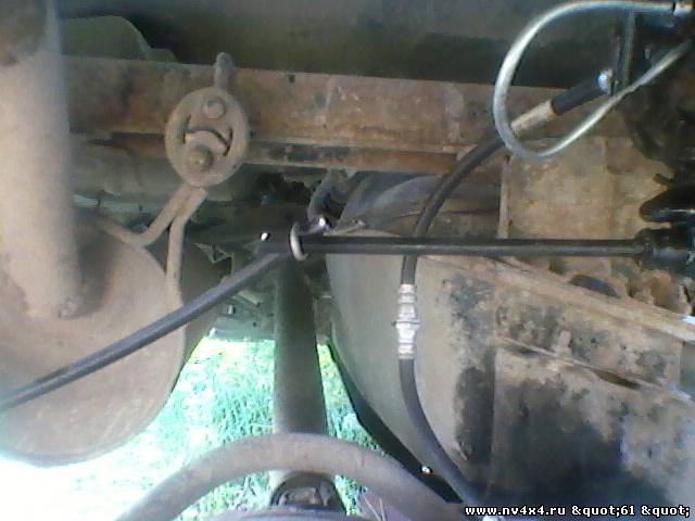

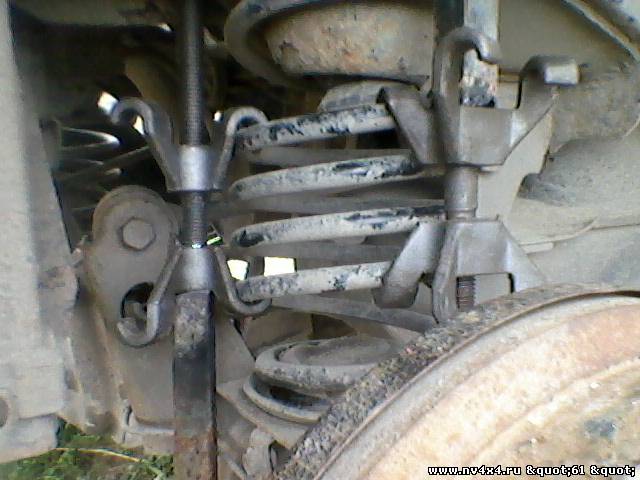

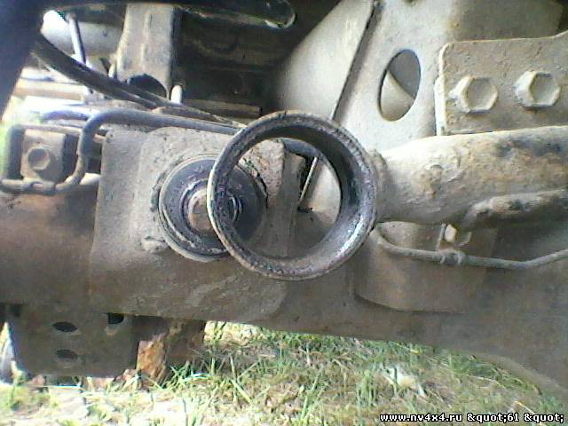

4ЁрфИкДата: Пятница, 17.08.2012, 23:52 | Сообщение # 48

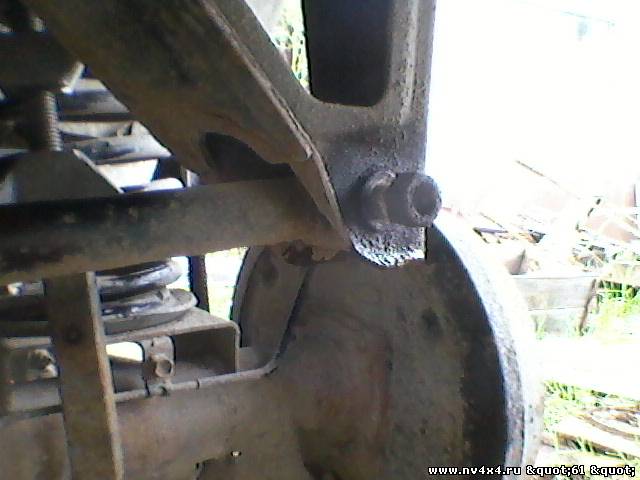

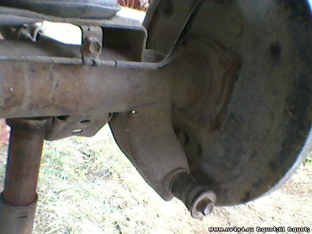

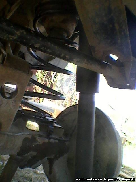

Теперь берем ЗАДНИЕ ПРУЖИНЫ ОТ КРУЗЕРА 80-ки, ага – внутренний верхний диаметр 15 см, а у моих родных 14, хм, меня предупреждали об этом – резак в руки, трубу и вперед – огненный помощник загнул пружины до нужного нам диаметра.
Низ пружин встает как родной, стягиваем пружины стяжками и при помощи ломов и Божьей матери вкорячиваем их на место старых. Для лучшей их установки я смазал вибрационные резинки маслом – впоследствие пружины встали как надо при первой же пробной проездке. Теперь берем ЗАДНИЕ АММОРТИЗАТОРЫ ОТ КРУЗЕРА 80-ки ( них ухо верх шток) и при помощи домкрата ставим их на уже родное им место, резинки и прижимную шайбу для них подобрал от ГАЗЕЛИ в магазине газавском.
После установки данных девайсов обратил внимание что рычаг держащий задний мост упирается в бак - но это при полном поднятии подвески, поездив впоследствии немного понял что ниче страшного даже не задевает
Теперь крепим тягу Панары обратно к раме, и смотрим

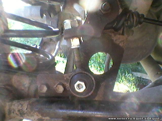

- ага мост опустился, тягу просто так не установишь на место, покурив немного нашел выход
Установил тягу. Рад. Счастья полные штаны а ведь еще и колдун мастырить.

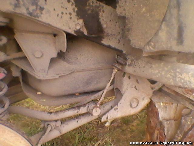

С колдуном все по-разному подходят - я пошел по простому - накрутил крепления его к тяги Панары как можно выше, разрезал посередине проволоку и сварил её заново уже под нужным мне углом ( кстати нужный угол я замерил зараннее). Тормозной шланг подобрал от какой-то машины мне Хариус у себя в автомагазине (не реклама biggrin

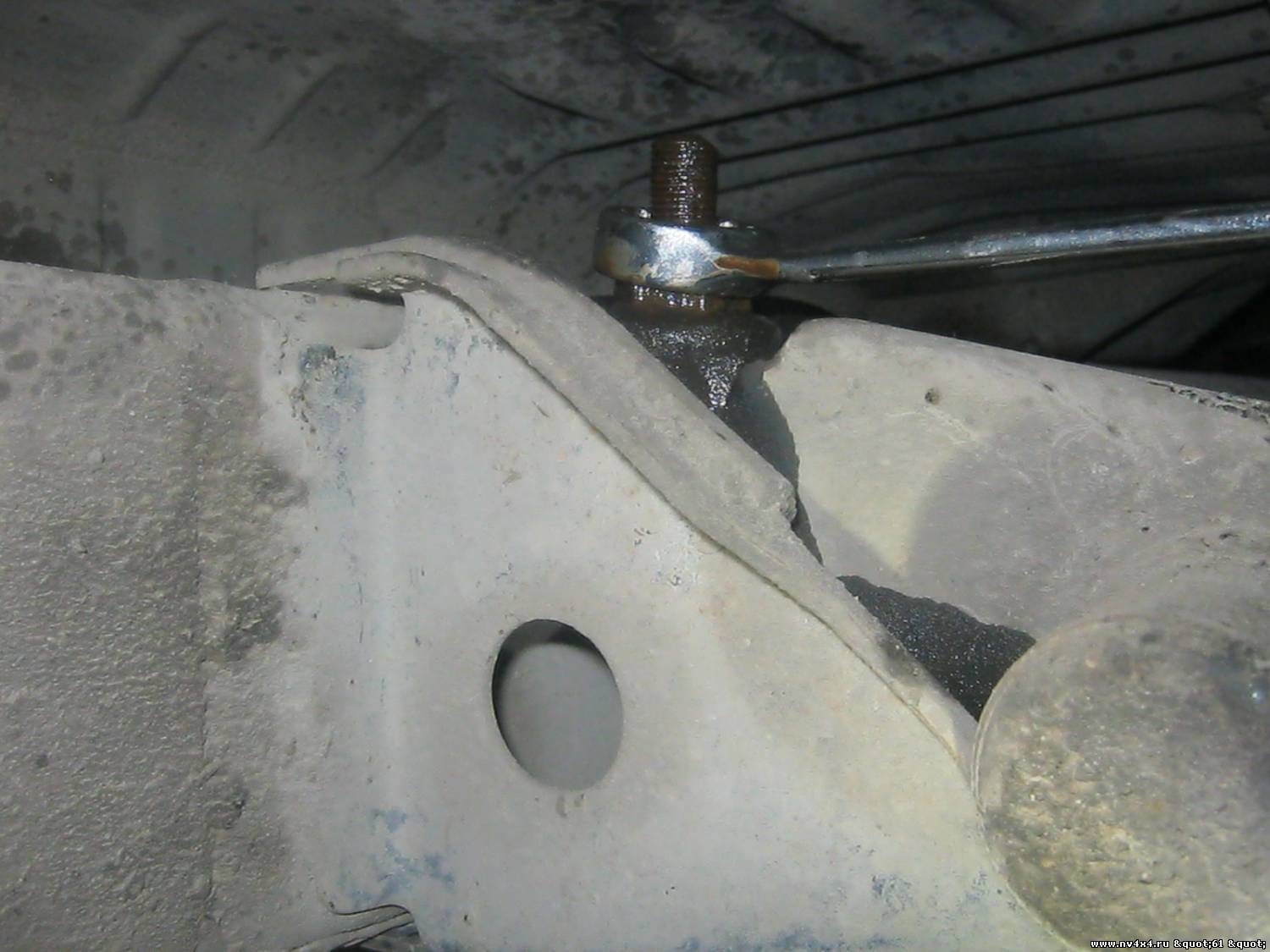

Прикрепления: 9808648.jpg (192.7 Kb) · 2161127.jpg (173.8 Kb) · 6069901.jpg (99.4 Kb) · 6009744.jpg (144.4 Kb) · 1900081.jpg (182.3 Kb) · 3455039.jpg (192.0 Kb) · 2251728.jpg (177.1 Kb) · 4570564.jpg (159.3 Kb) · 9175683.jpg (148.6 Kb) · 4776328.jpg (157.6 Kb)
4ЁрфИкДата: Пятница, 17.08.2012, 23:54 | Сообщение # 49

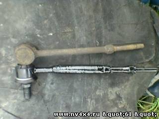

Стойки я взял родные, разрезал их пополам и вварил в трубку подходящего диаметра увеличив их на 4 сантиметра
на этом лифт задка был окончен.

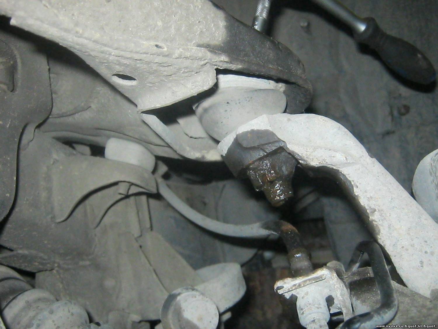

4ЁрфИкДата: Суббота, 01.09.2012, 21:04 | Сообщение # 50

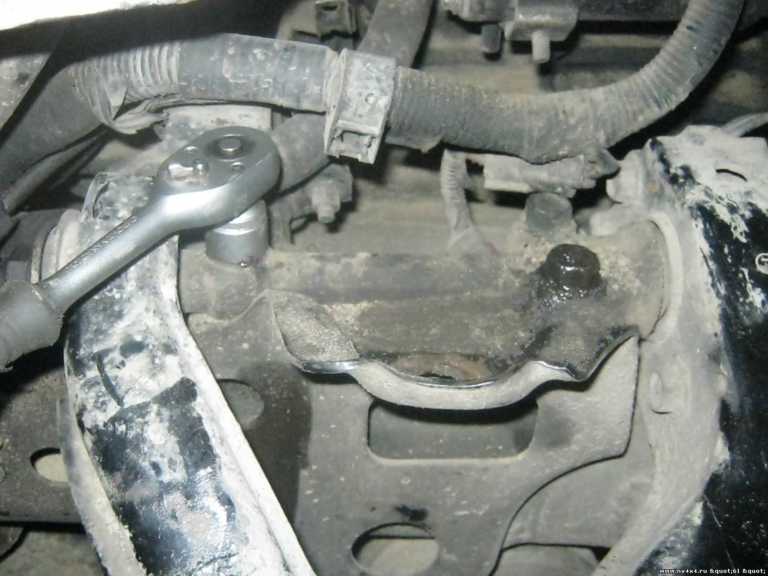

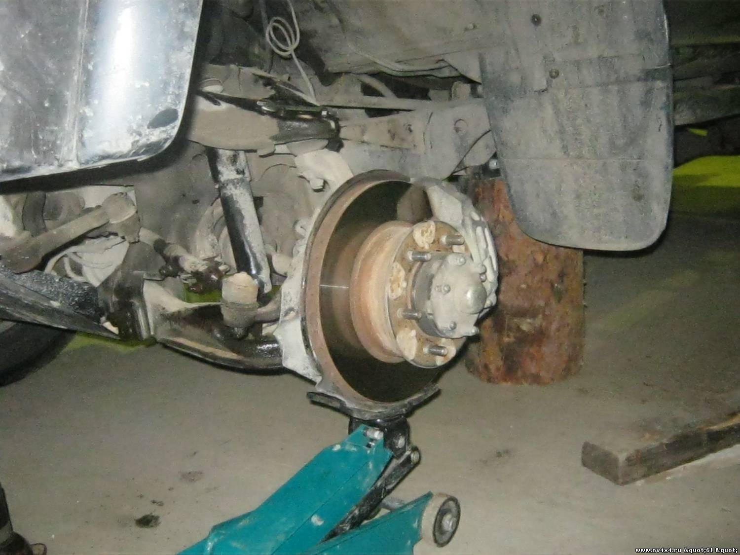

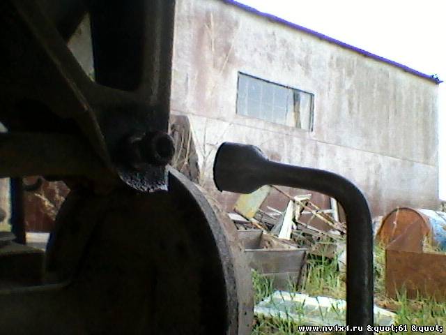

Лифт передней повески:
Перво-наперво прошелся ВД-шкой все крепежи.

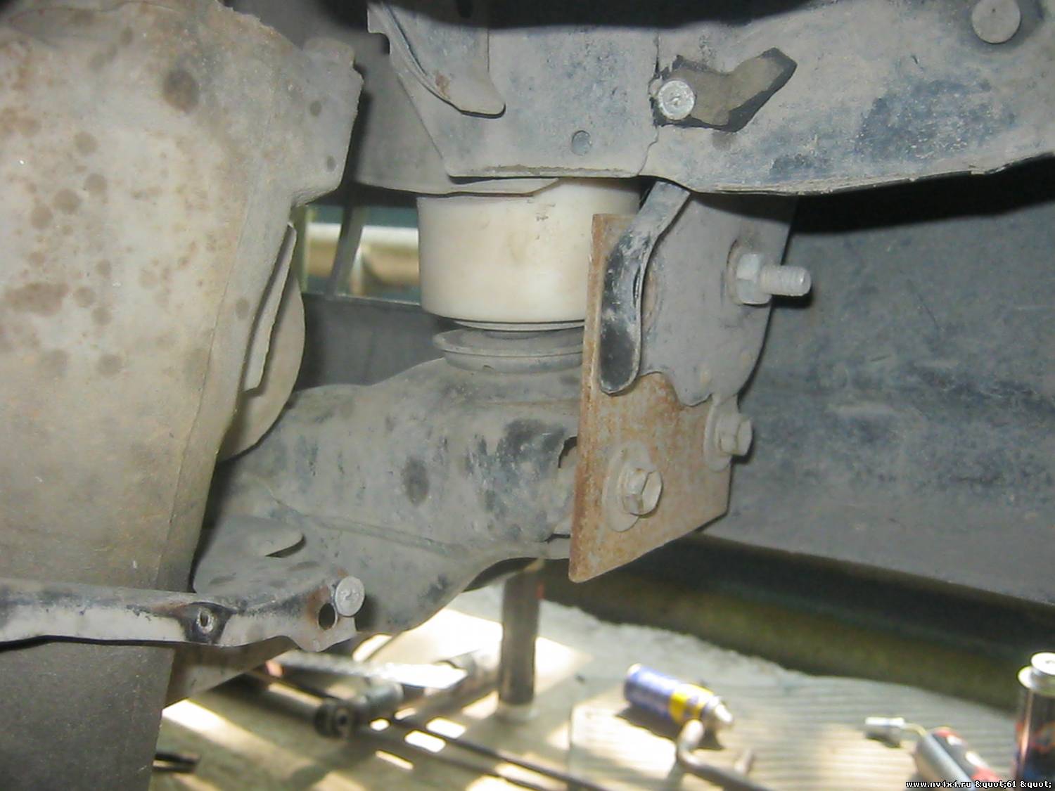

Взял новые ВЕРХНИЕ проставки и отнес токарю, который по ним сделал проставки 2-сантиметровой толщины
снял колесо, поддомкратил и началось smile

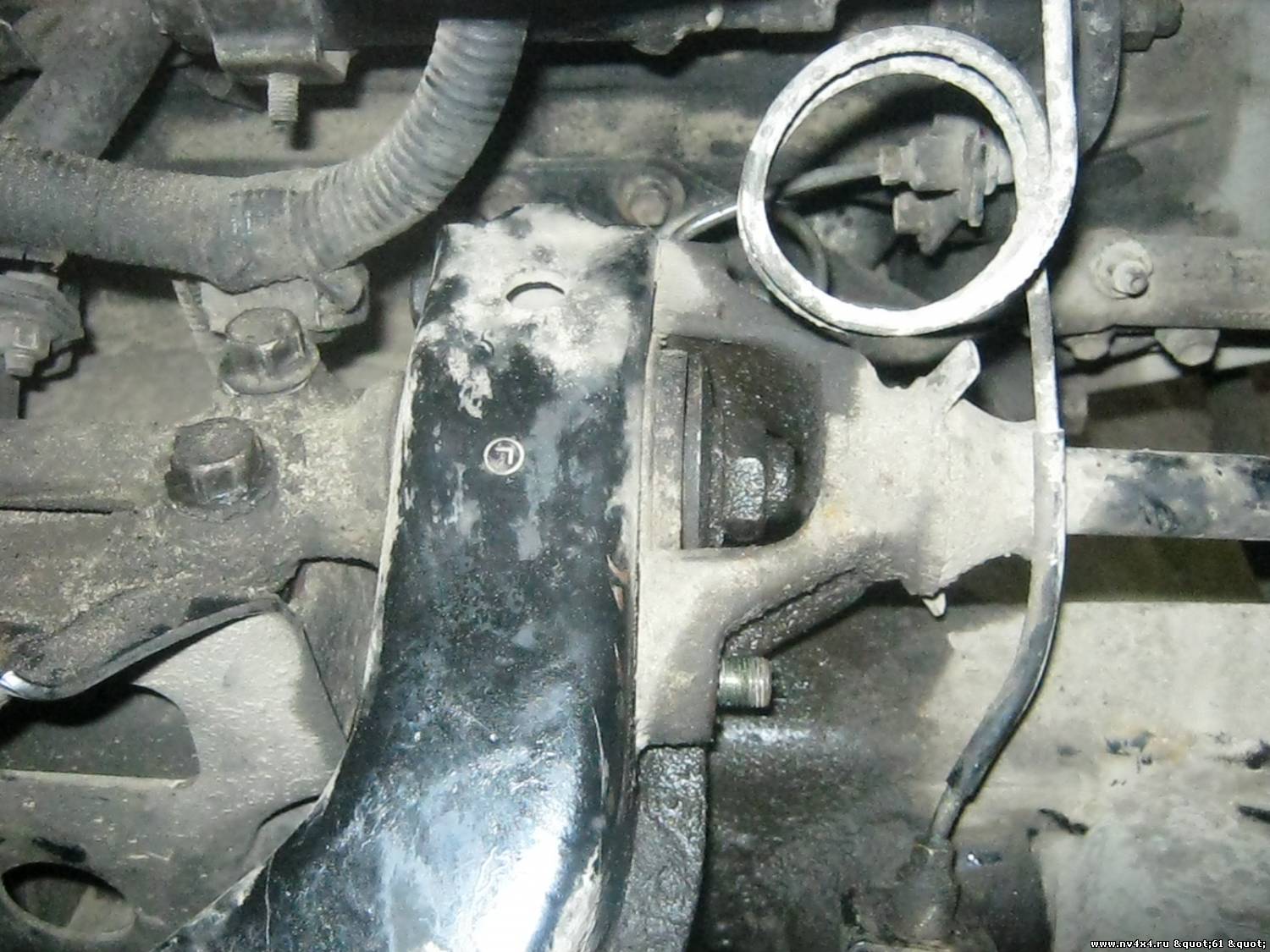

Отручиваем крепление верхней шаровой, гайку не выкидываем - потом пригодится
убираем в сторону ступицу чтоб не мешалась
Затем откручиваем натяжительные болты торсионов (они кстати находятся на раме присмерно под передними сидениями), предварительно замерив насколько они накручены
Откручиваем крепления торсиона к рычагу
и само крепление верхнего рычага к раме
Прикрепления: 6854059.jpg (103.1 Kb) · 0084857.jpg (147.3 Kb) · 5104320.jpg (138.7 Kb) · 0084634.jpg (124.4 Kb) · 2666558.jpg (195.2 Kb) · 5043757.jpg (168.6 Kb)
