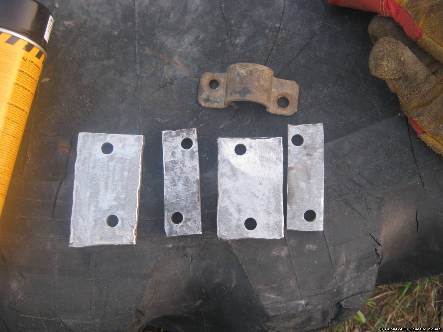

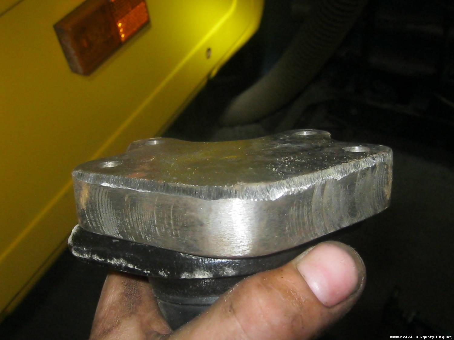

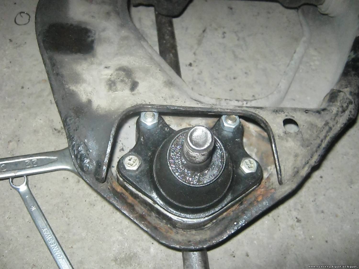

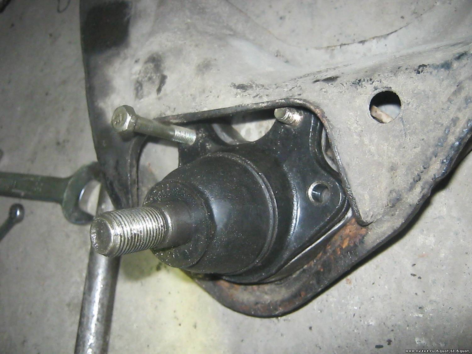

Снимаем рычаг и примеряем новую шаровую, которую предварительно обтесываем балгаркой - чтоб она прилегла плотно (если этого не сделать то проставка не лежет плотно и изза этого будет срезать болты)
Видим что старым способом болты не сядут - садим вот так

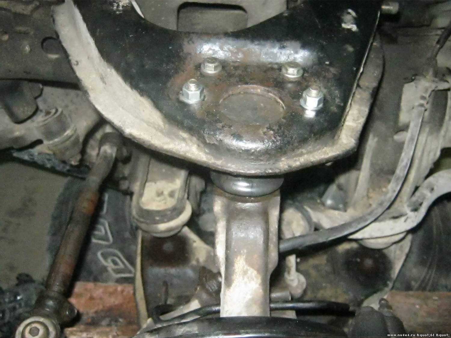

Устанавливаем собранный рычаг на место
крепим сперва к раме - болты кстати НЕ ЗАТЯГИВАЕМ!
Теперь крепим ступицу к шаровой

Теперь крепим торсион к рычагу, не забудьте про эти два болта когда будете ставить рычаг на раму, я первый раз забыл smile
Насаживаем прижимными болтами крепления торсиона к раме
и лишь затем притягиваем рычаг к раме полностью.
Накручиваем торсион, я накрутил его почти полностью ( это на будущее- 35-е тапки как ни как возможны впереди)

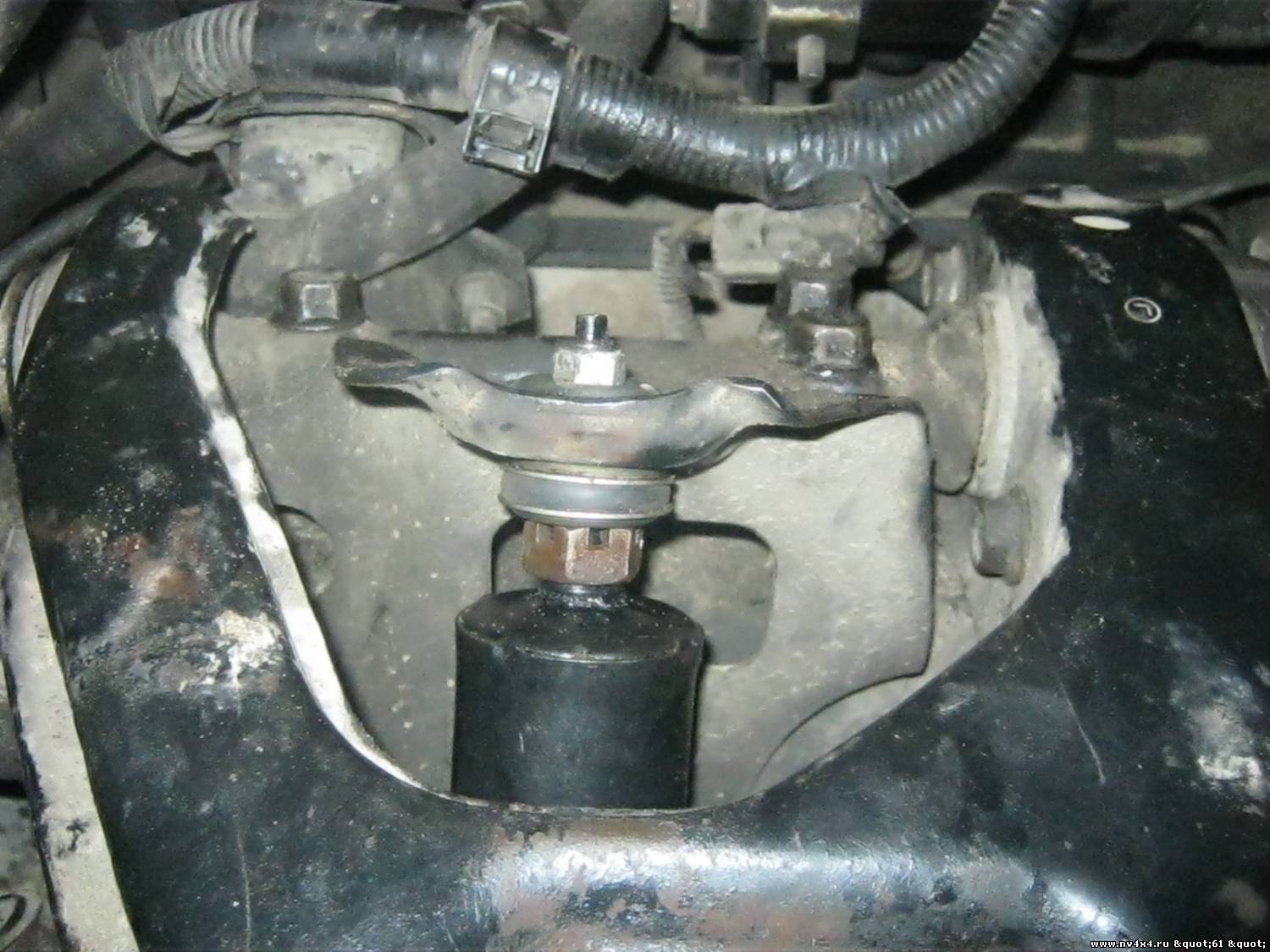

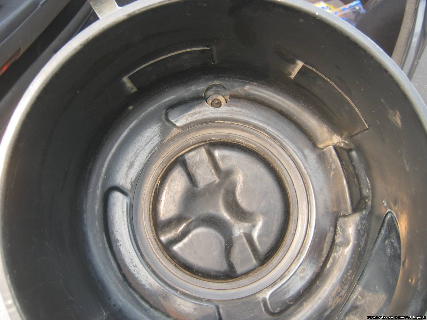

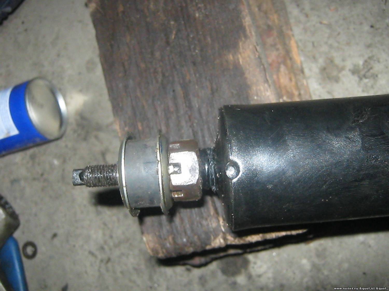

Теперь берем старую гайку от шаровой и ставим на аммортизатор таким образом
Это для увеличения хода подвески - пока не поставлю амморты под лифт подходящие (это уж когда эти выйдут из строя).
Устанавливаем аммортизатор на место -

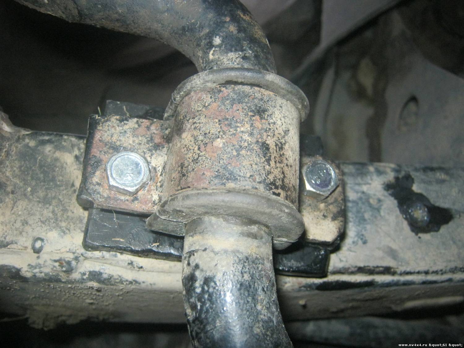

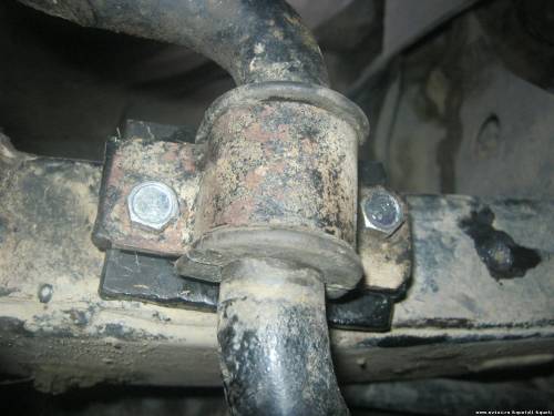

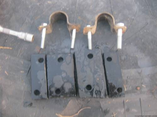

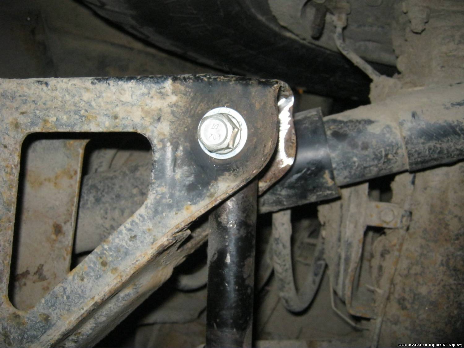

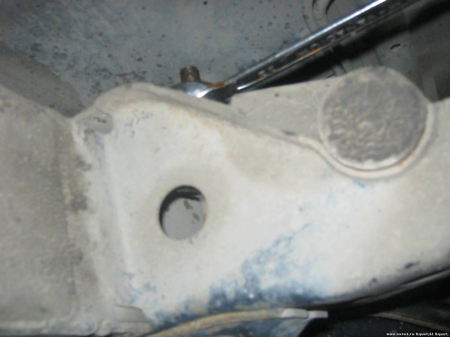

Теперьтпро тягу стабилизатора, чтобы не удлинять стойки сделал проставки под раму
Так как не было метала 2-см то взял две по 1 см.
На этом лифт подвески на данный момент окончен.

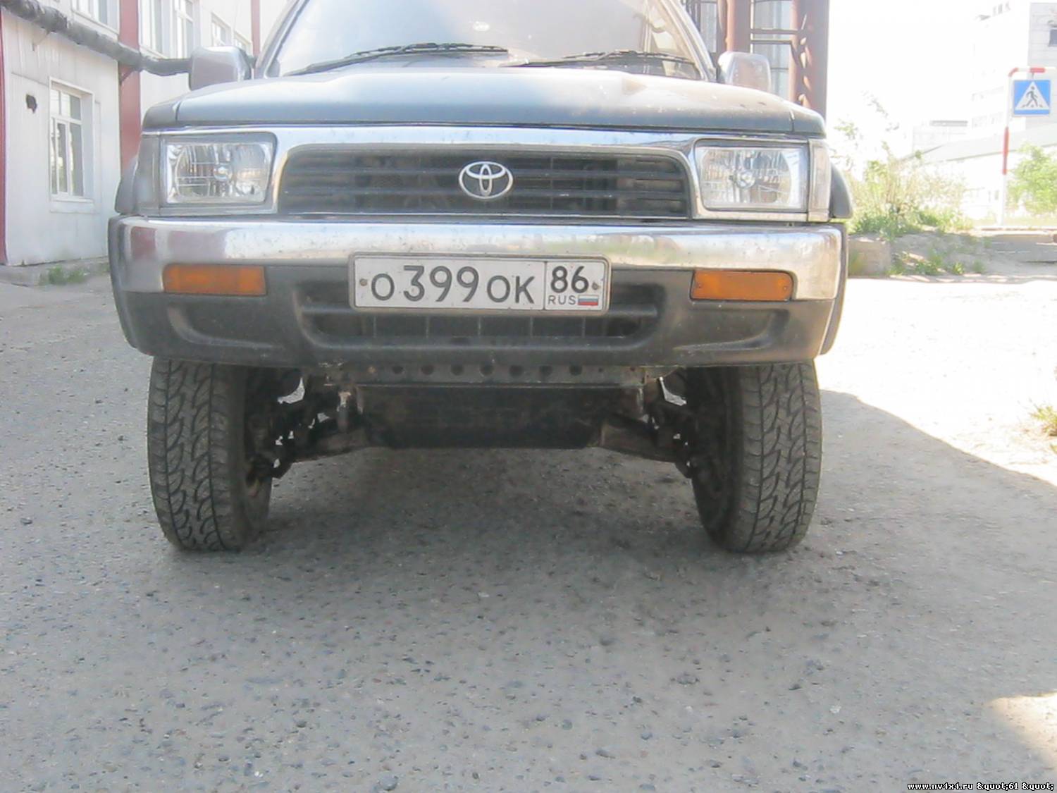

В результате лифта высота изменилась на 10 см спереди и 11 сзади, вот сам не знаю почему на столько много, думал поднимусь всего на 5-7 см, задок ладно - можно списать на просевшие старые пружины wacko
Итого имеем: бодилифт - 6 см +лифт подвески - 10 см перед, 11 см зад + колеса 33 - 5 см. = 21 перед, 22 зад.

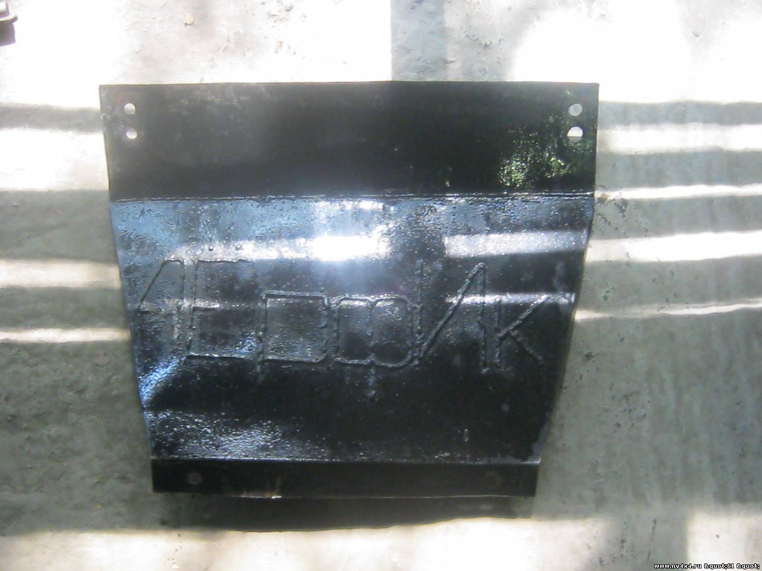

4ЁрфИкДата: Суббота, 01.09.2012, 22:59 | Сообщение # 59
Сделал сам своими руками с помощью нашего Казначея, за что ему спасибо большое спасибо, новую броню из цельного листа железа 3-мм. Причем сделал именную броню, а то все пишут никнэйм на мухоотбойнике а я на броне biggrin
Кому интересно будет сниму размеры и скину чертеж

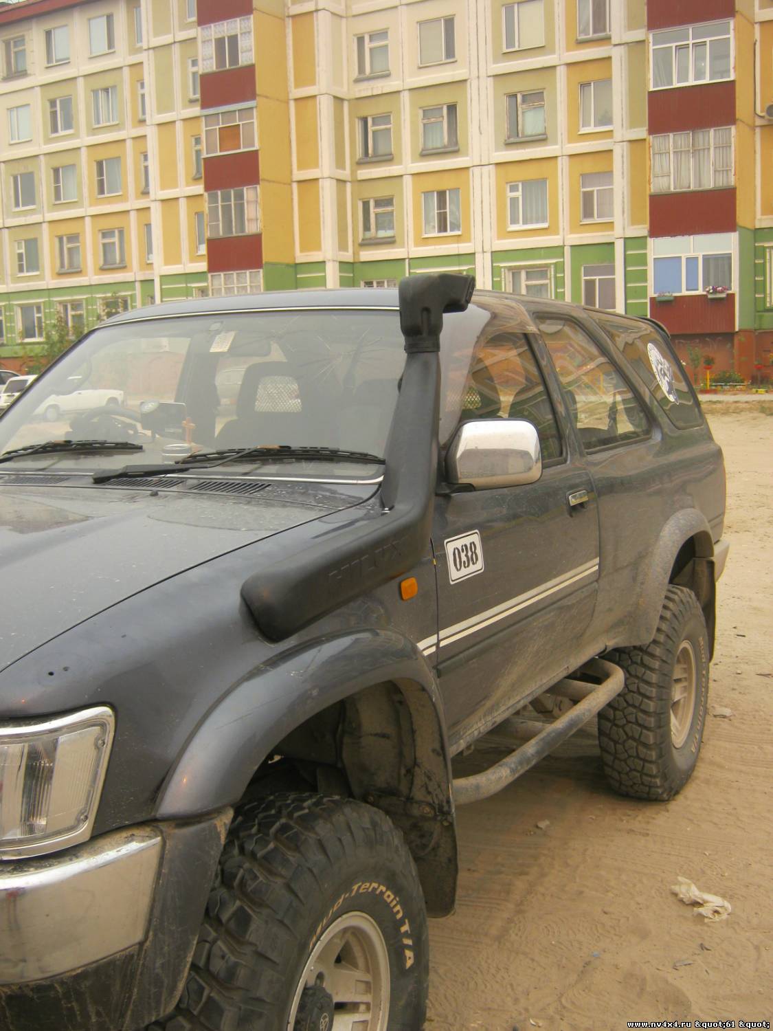

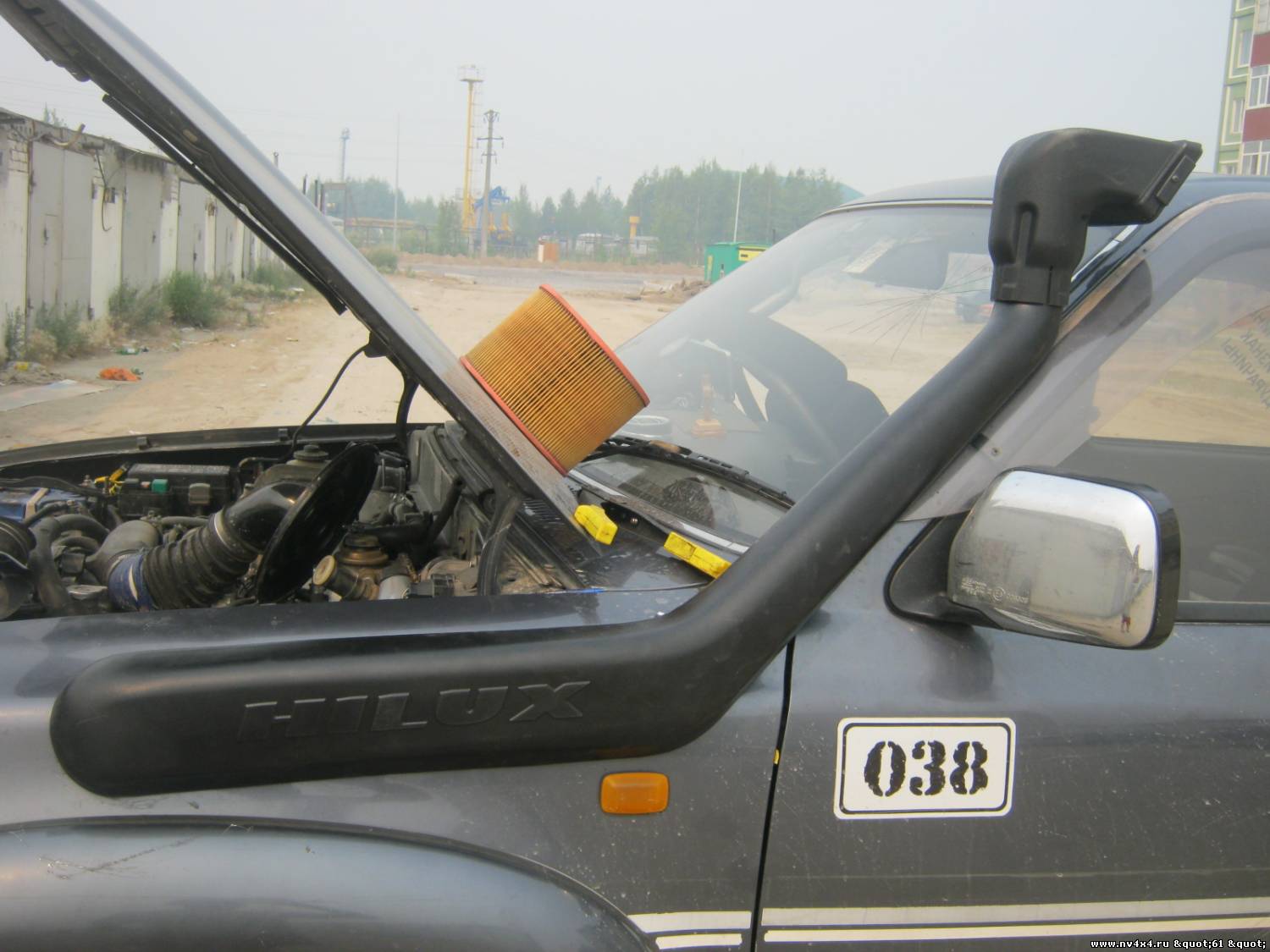

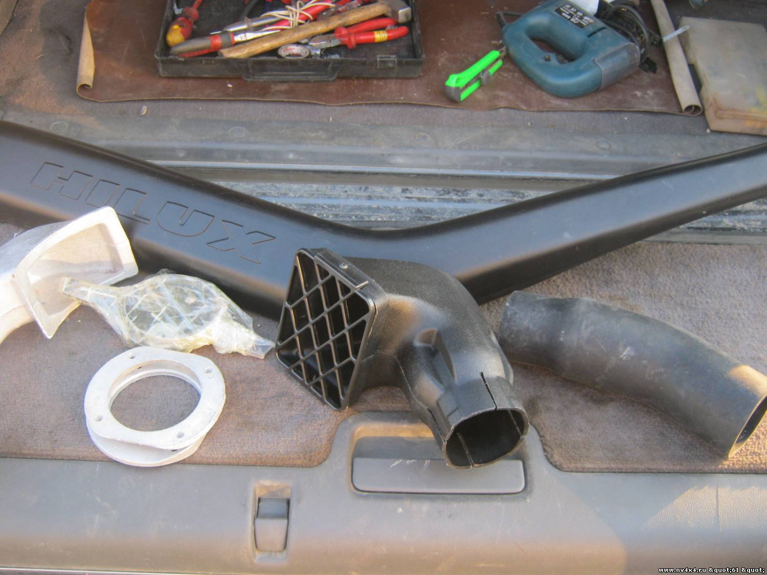

Итак - установка шноркеля:
заказал на крузере.ру в спецтеме шнорель за 3,5 тыра и приступил к устаноке.

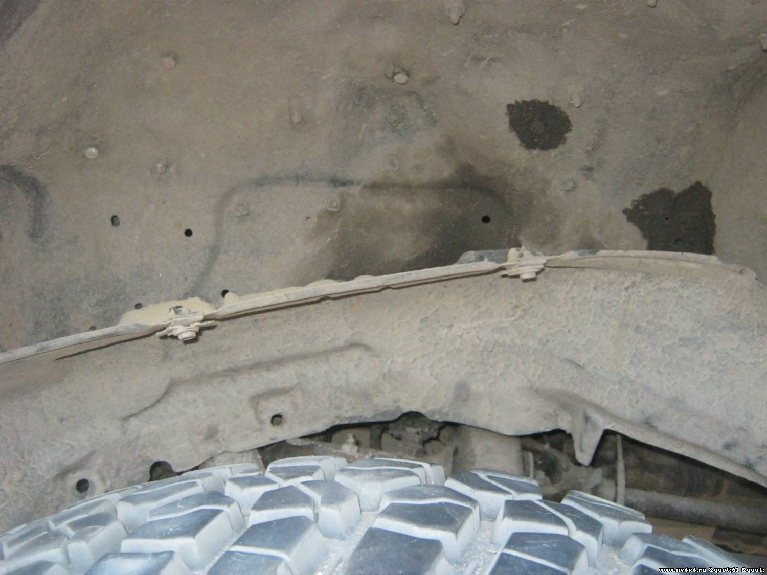

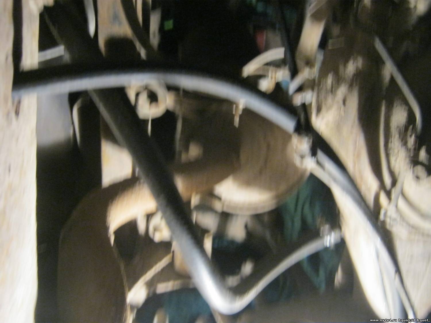

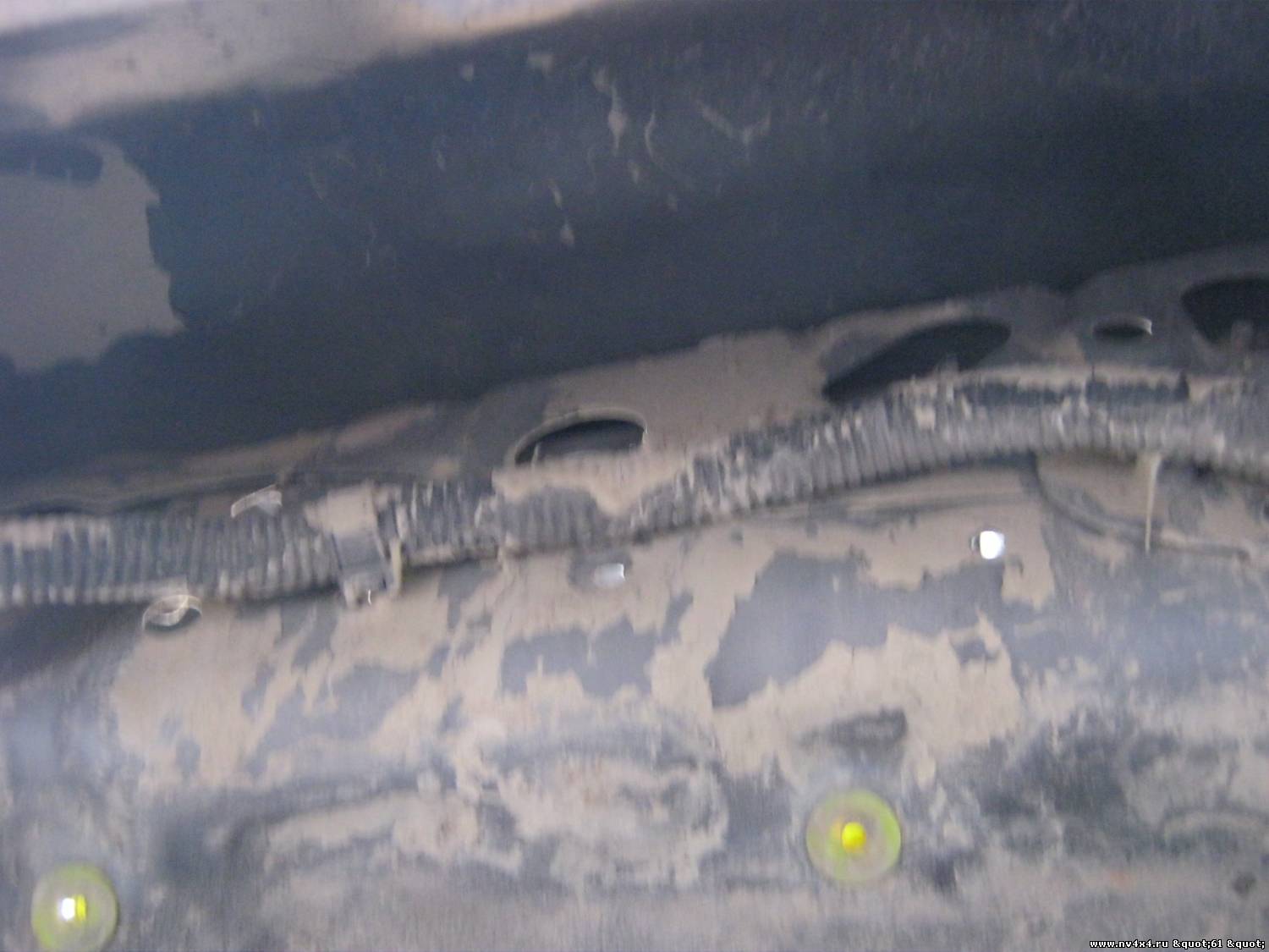

Снял кастрюлю чтоб, колесо переднее левое и открутил подкрылок
Сняв подкрылок увидал провода которые знал что можно задеть, если предварительно не снять подкрылок и не убрать его в сторону, не попадитесь на эти грабли
Прикрепления: 0815189.jpg (146.4 Kb) · 8275453.jpg (187.1 Kb) · 4042607.jpg (137.5 Kb) · 1374863.jpg (108.2 Kb)
4ЁрфИкДата: Суббота, 01.09.2012, 23:48 | Сообщение # 64

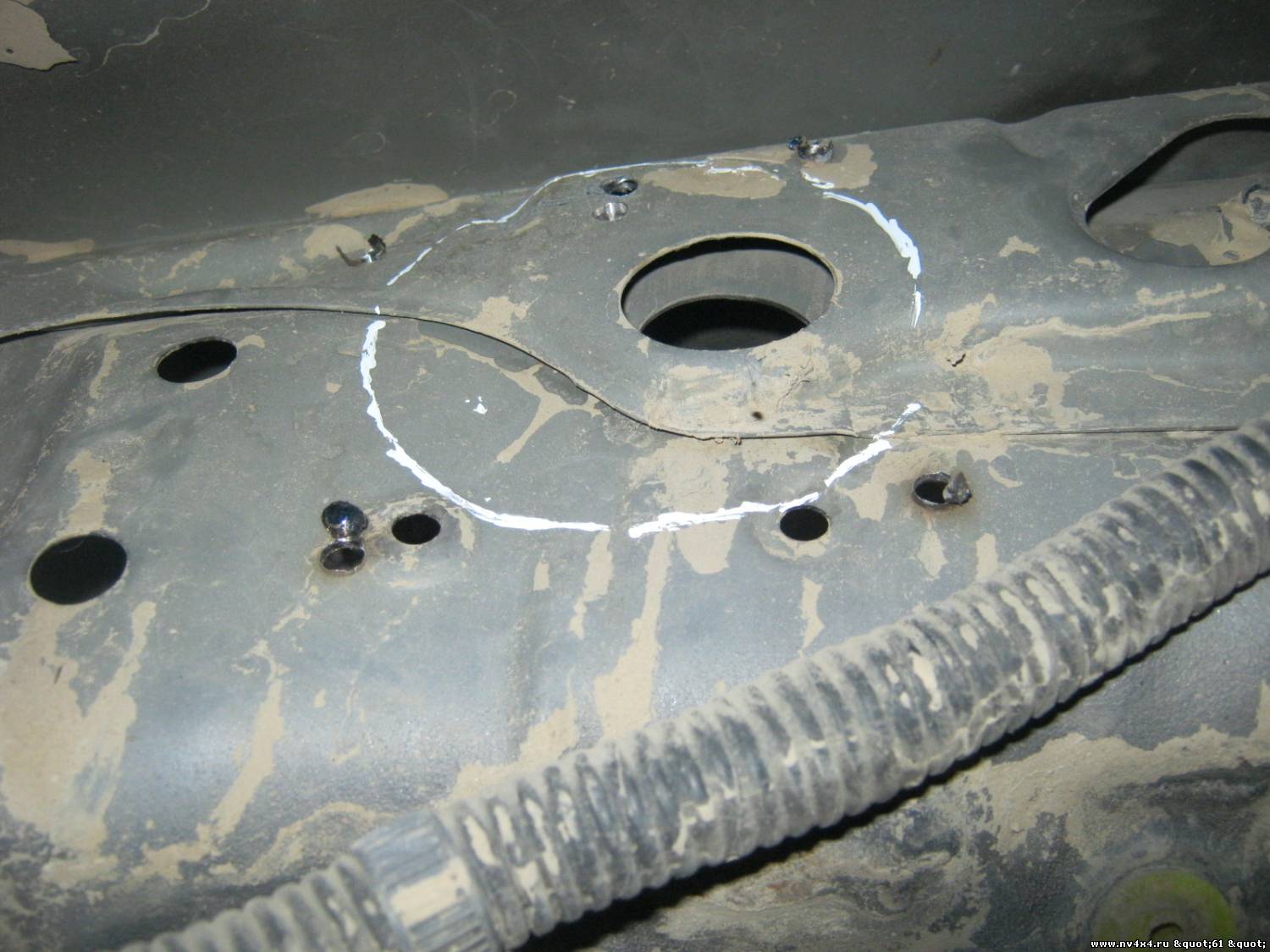

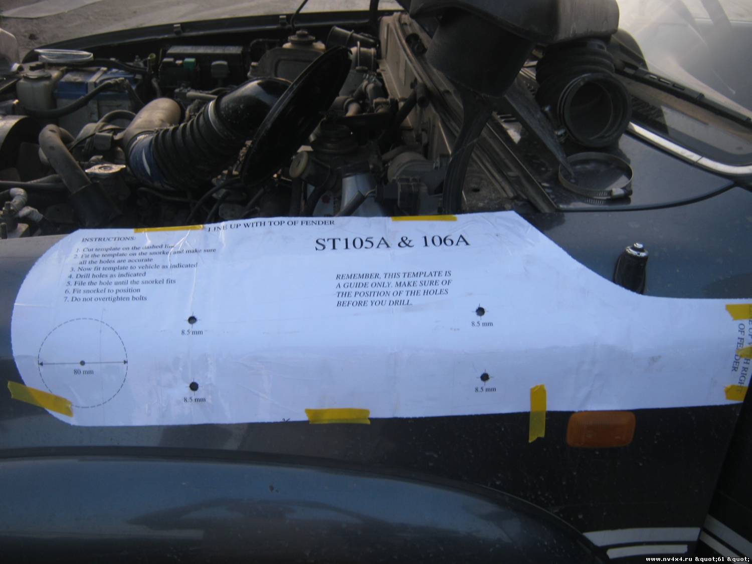

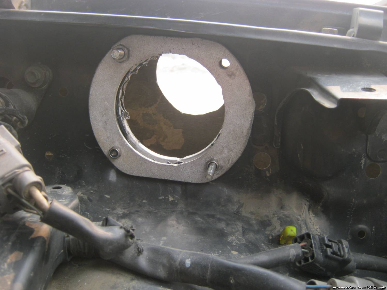

Прикладываем макет к крылу и СВЕРЛИМ, РЕЖЕМ - без жалости и со скрипом в зубах biggrin

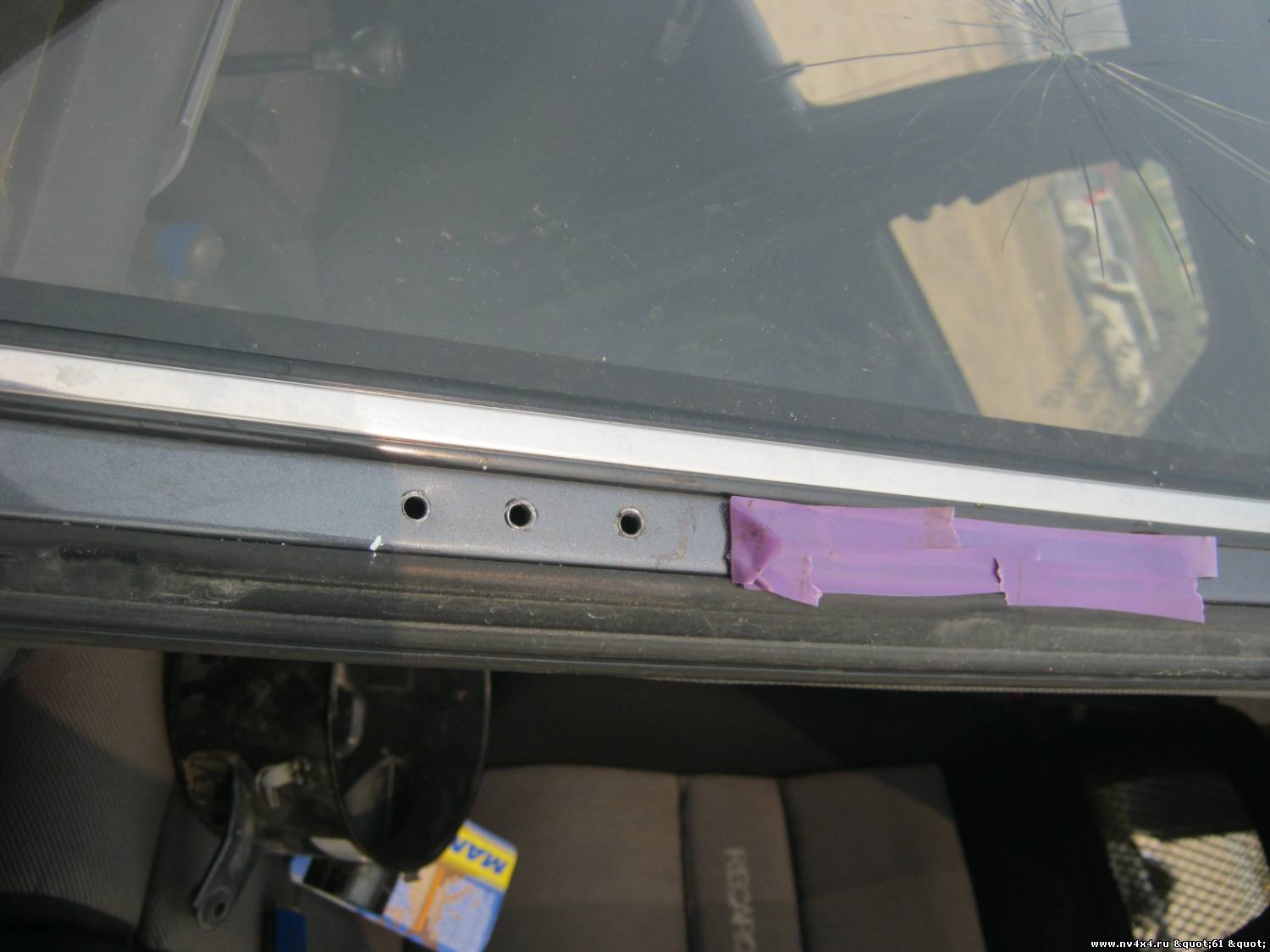

"на глаз" прикладываем крепления к внутренней стенке и маркером отмечаем место "будущей резки", сверлим отверстия под болты и режем режем режем
Равняем и примеряем отверстия под болты - на удивление подошли сразу без подгонки.
Сверли отверстия на боковой стойке под крепеж, прежде чем примерять с болтами наклейте изоленту - царапин не будет

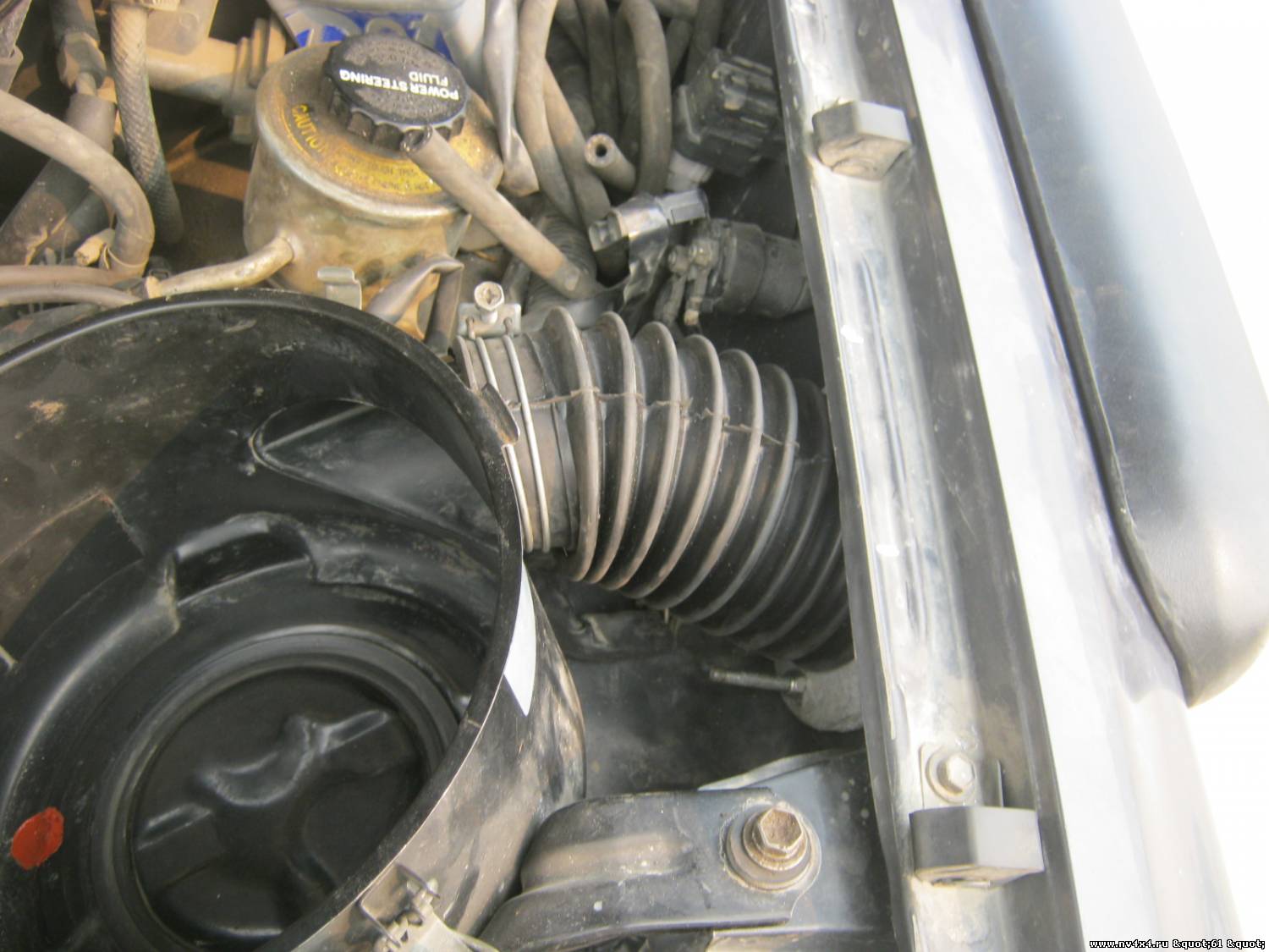

Вместо резинового шланга идущего в комплекте я взял резиновый воздухан от ГАЗа-401 вроде,

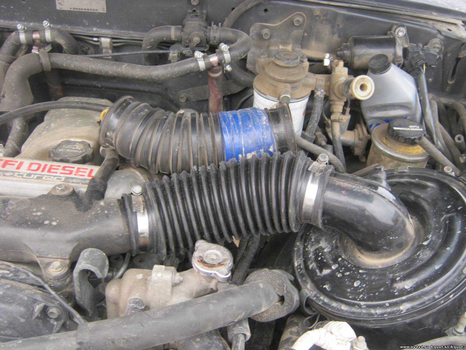

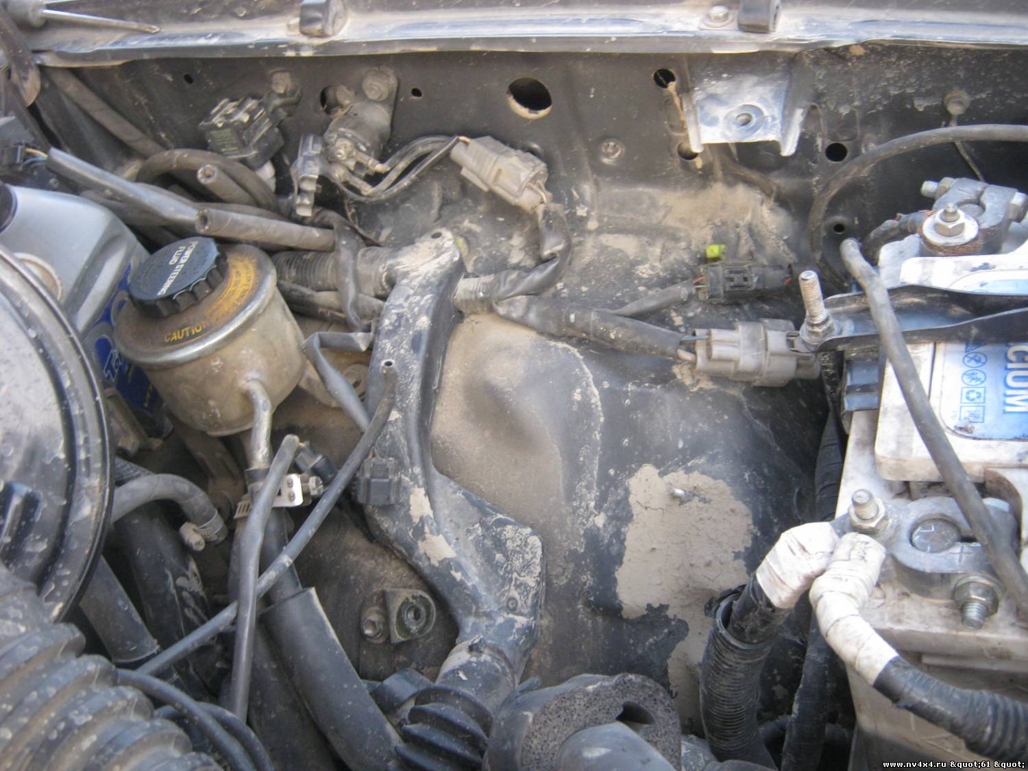

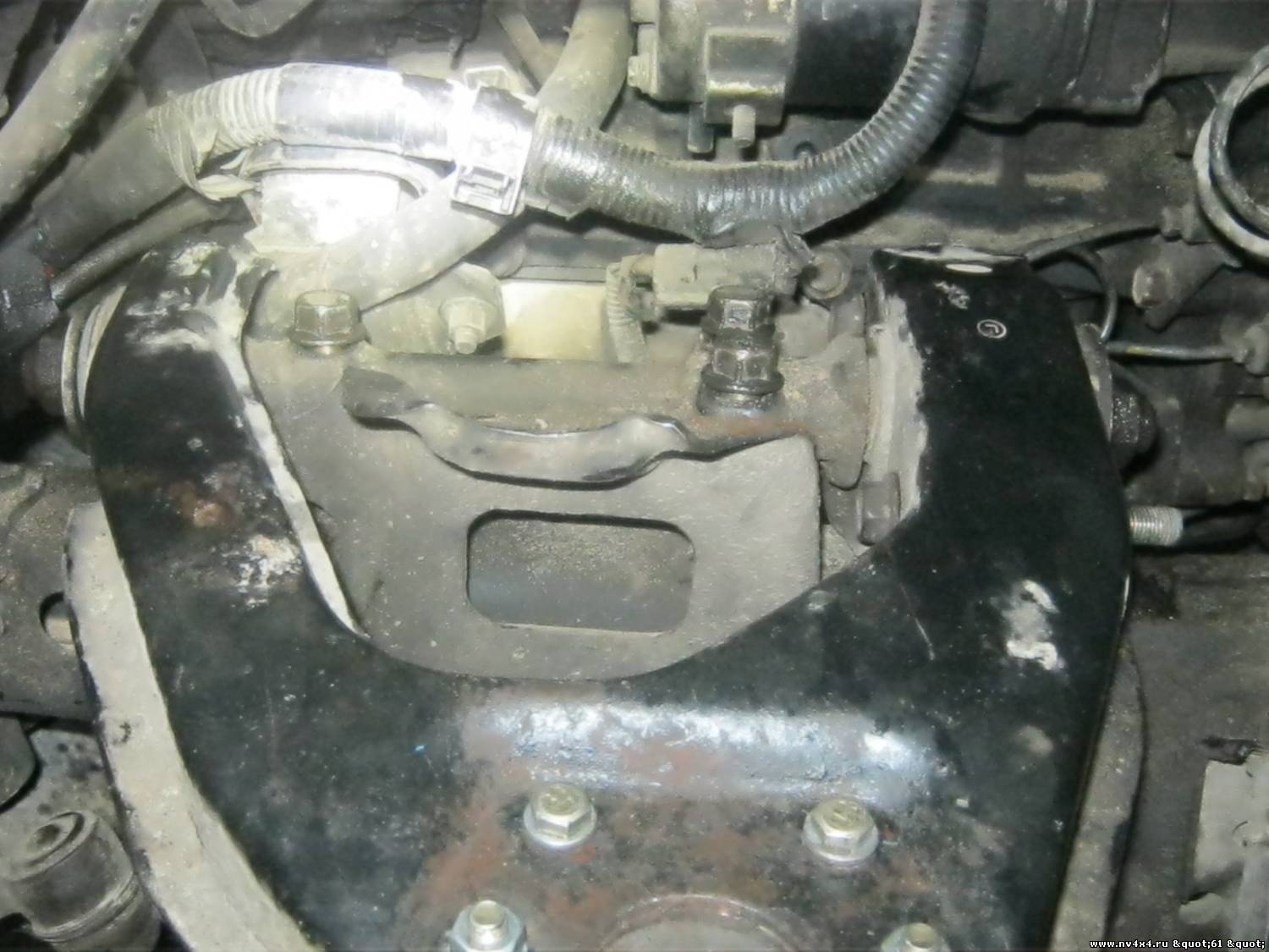

Крепим шноркель на место и закрепляем на нем шланг уже проложенный по магистрали
В кастрюле залил герметиком вот это отверстие, дал высохнуть и поставил на место
Подсоеденил шланг к кострюле
И всё готово

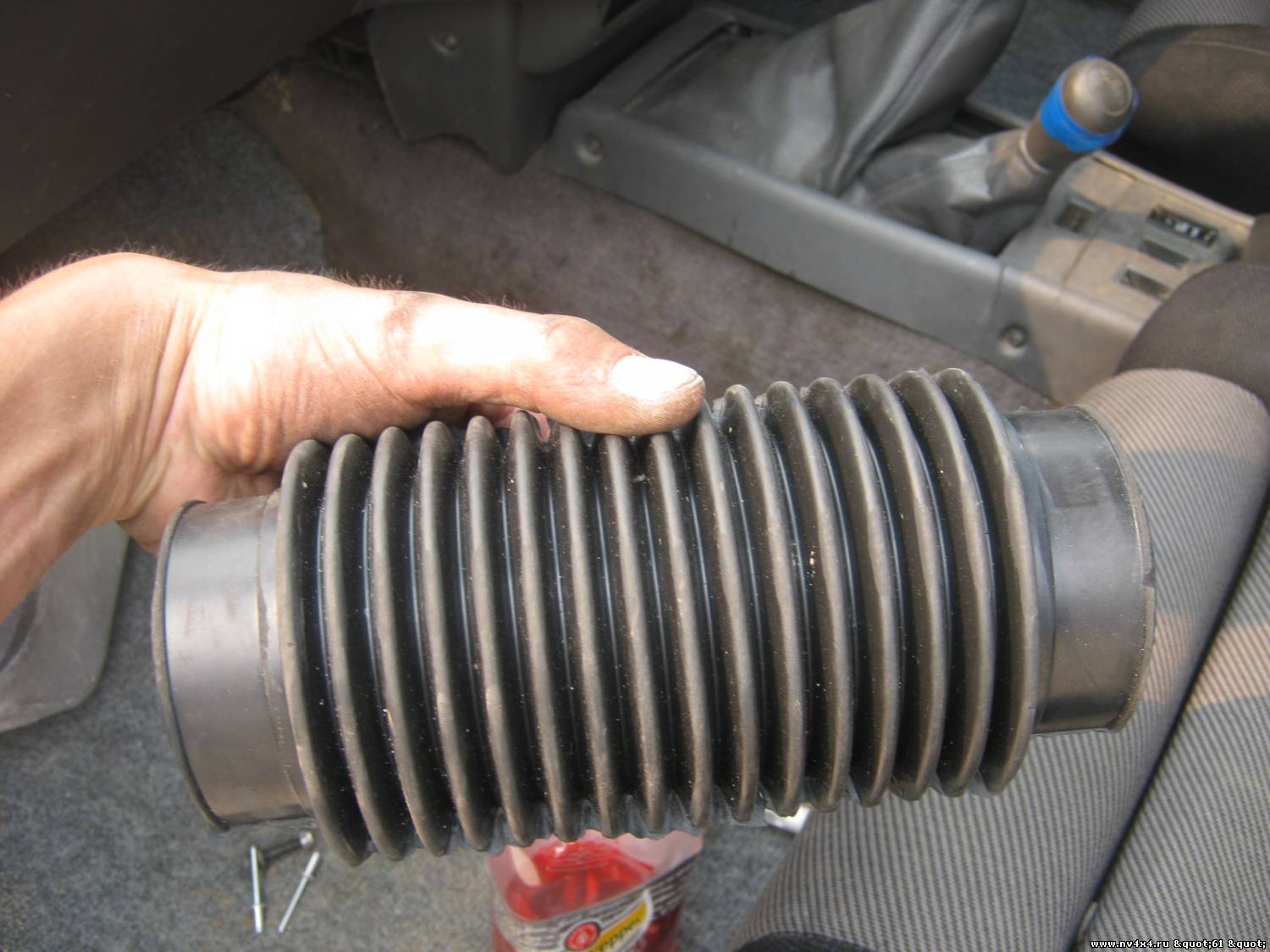

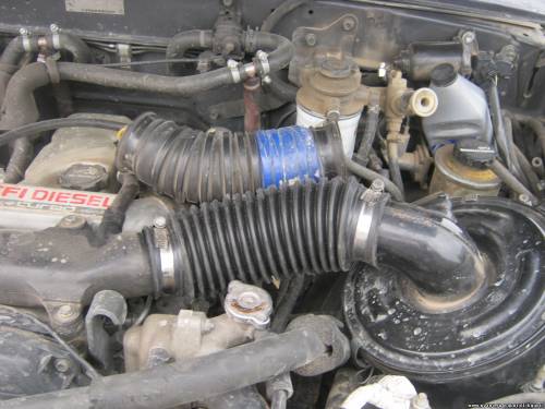

Гофра кстати от ГАЗика подошла и на воздухан сюда
как родная встала

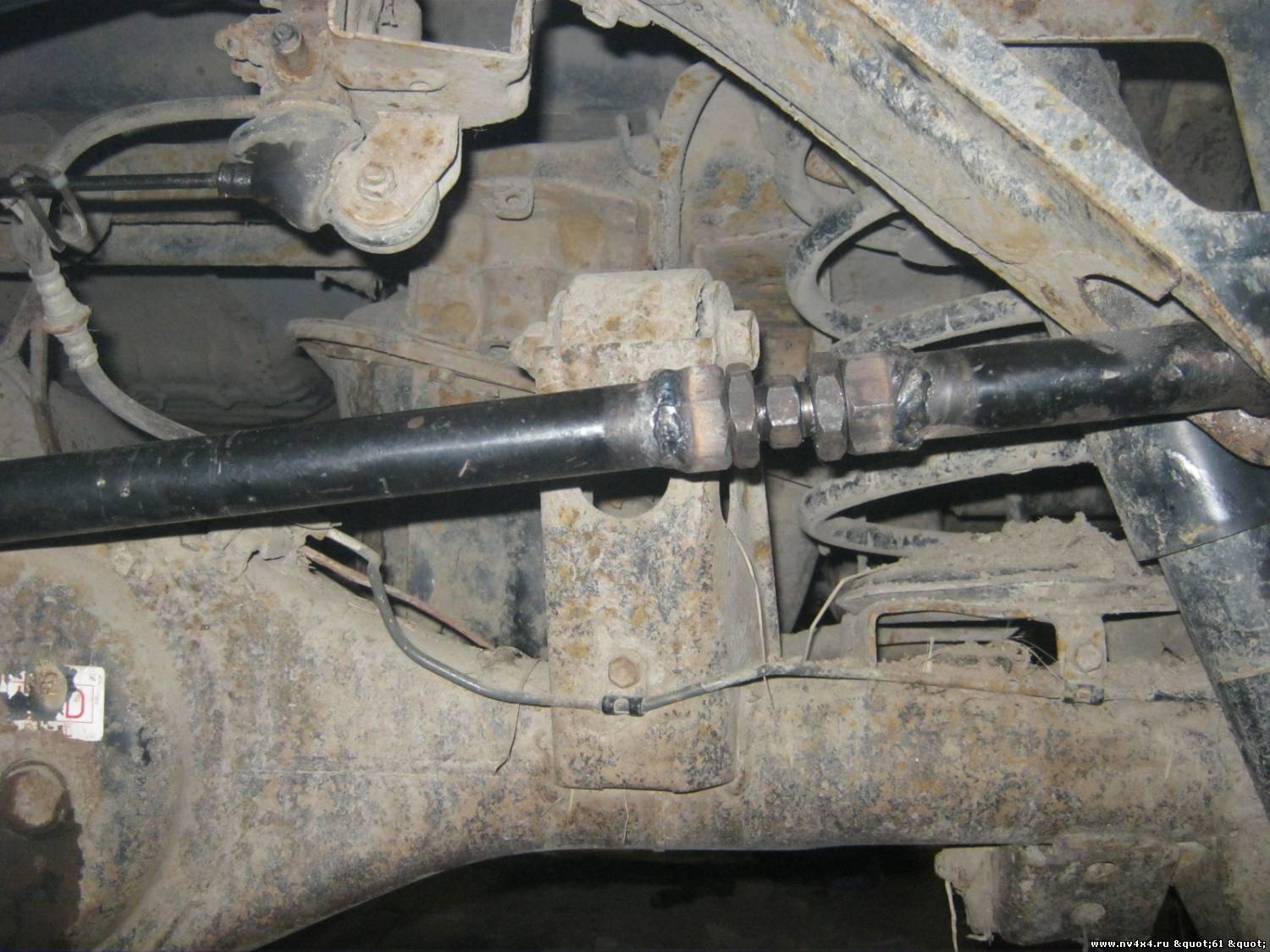

Наконецто сменил все сайлентблоки передних рычог - смог сделать сход развал - УРАААА колеса прямо стоят biggrin

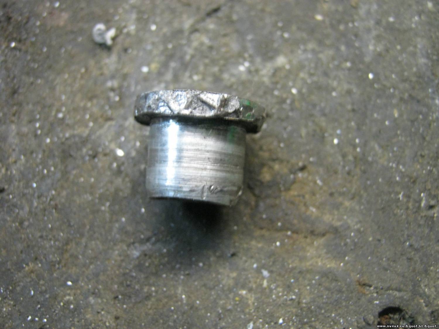

Сделал регулируемую тягу Панары
$IMAGE1$
Сделали за день, заодно поменял сайлентблок тяги, старый пришлось выпиливать - закис
Теперь при газовке зад не кидает в сторону.

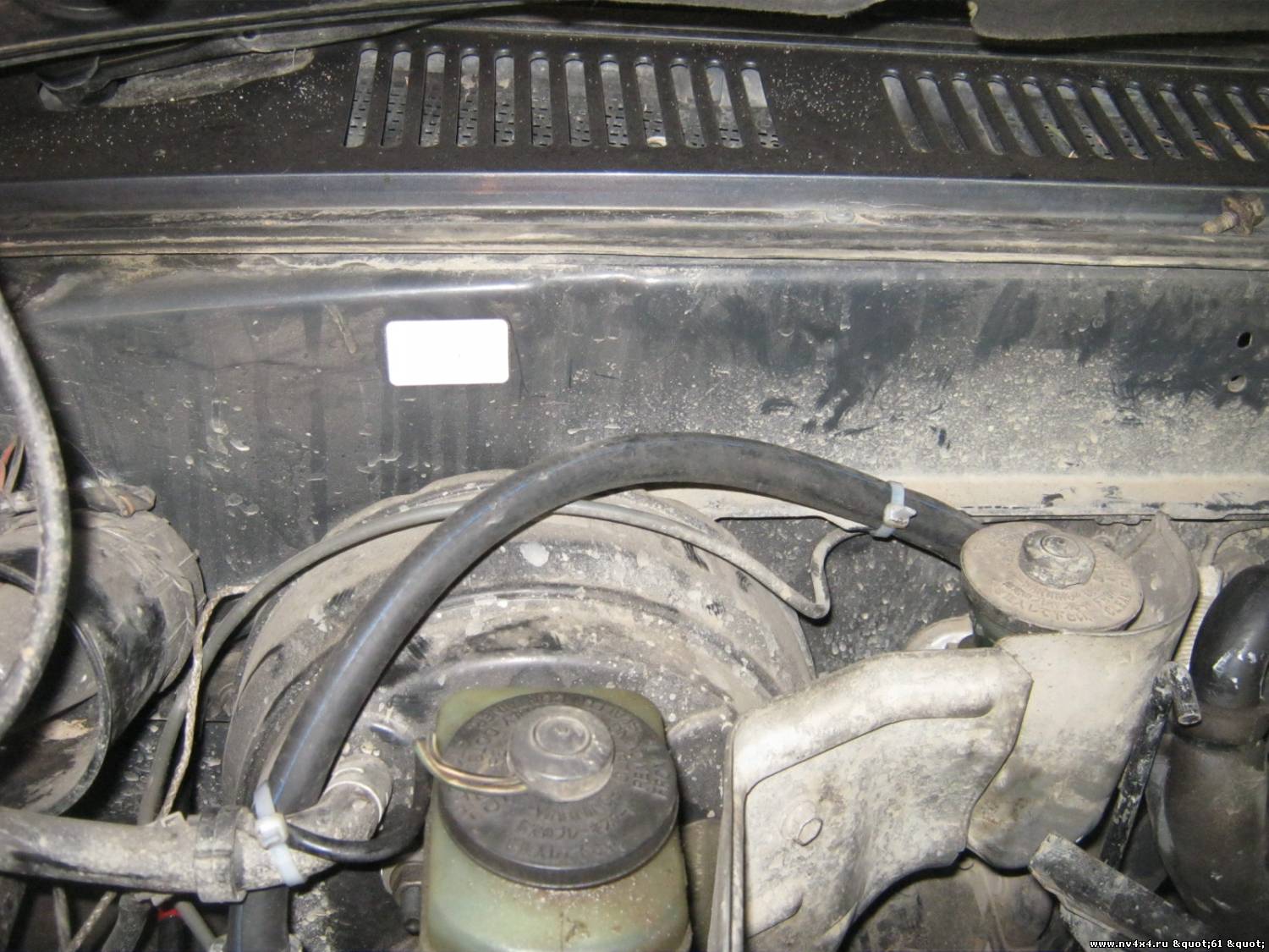

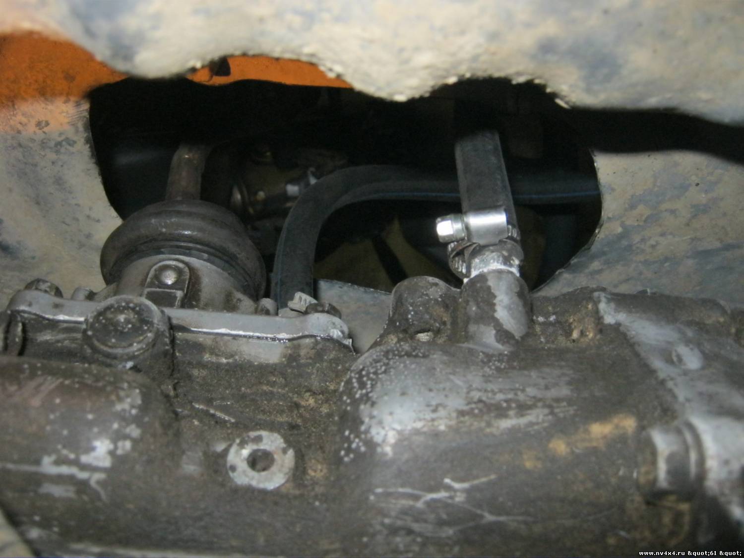

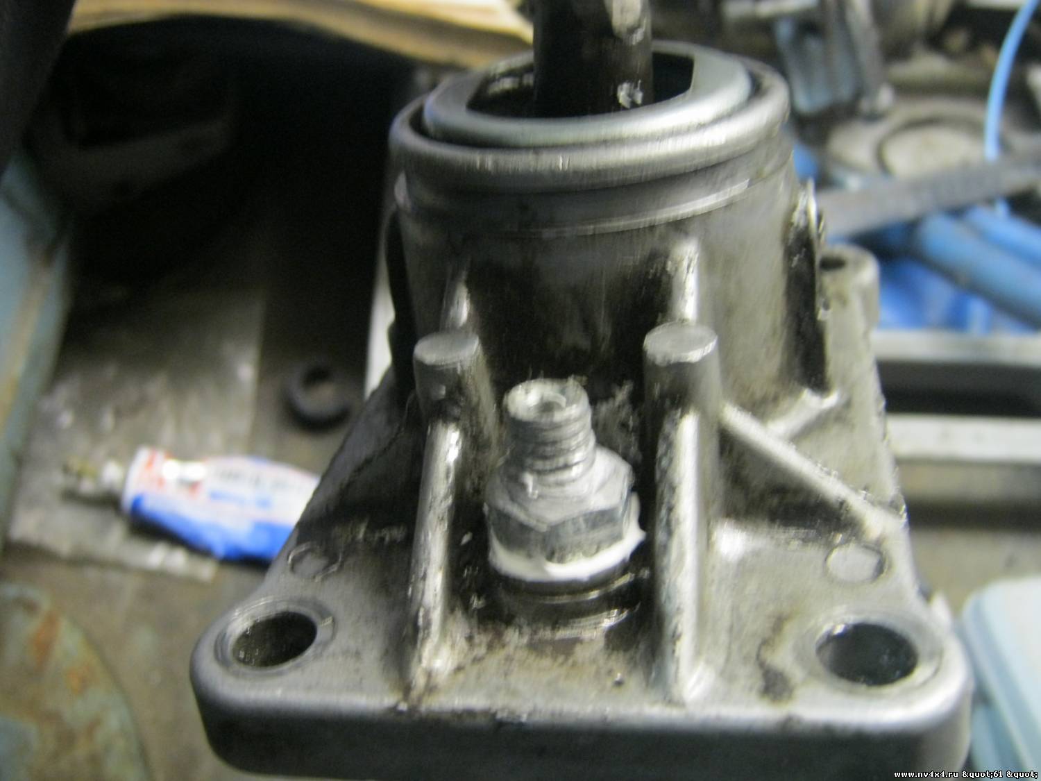

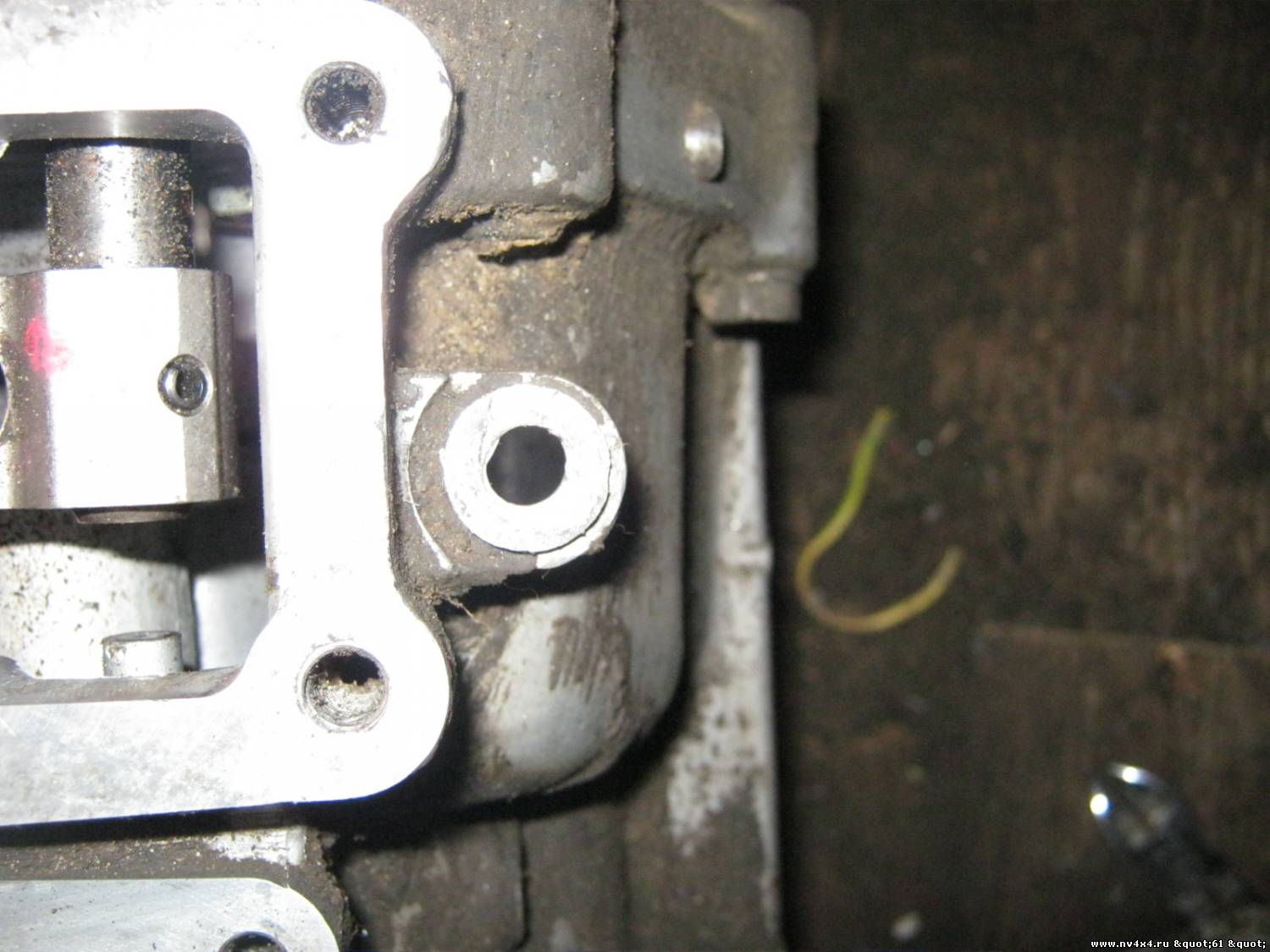

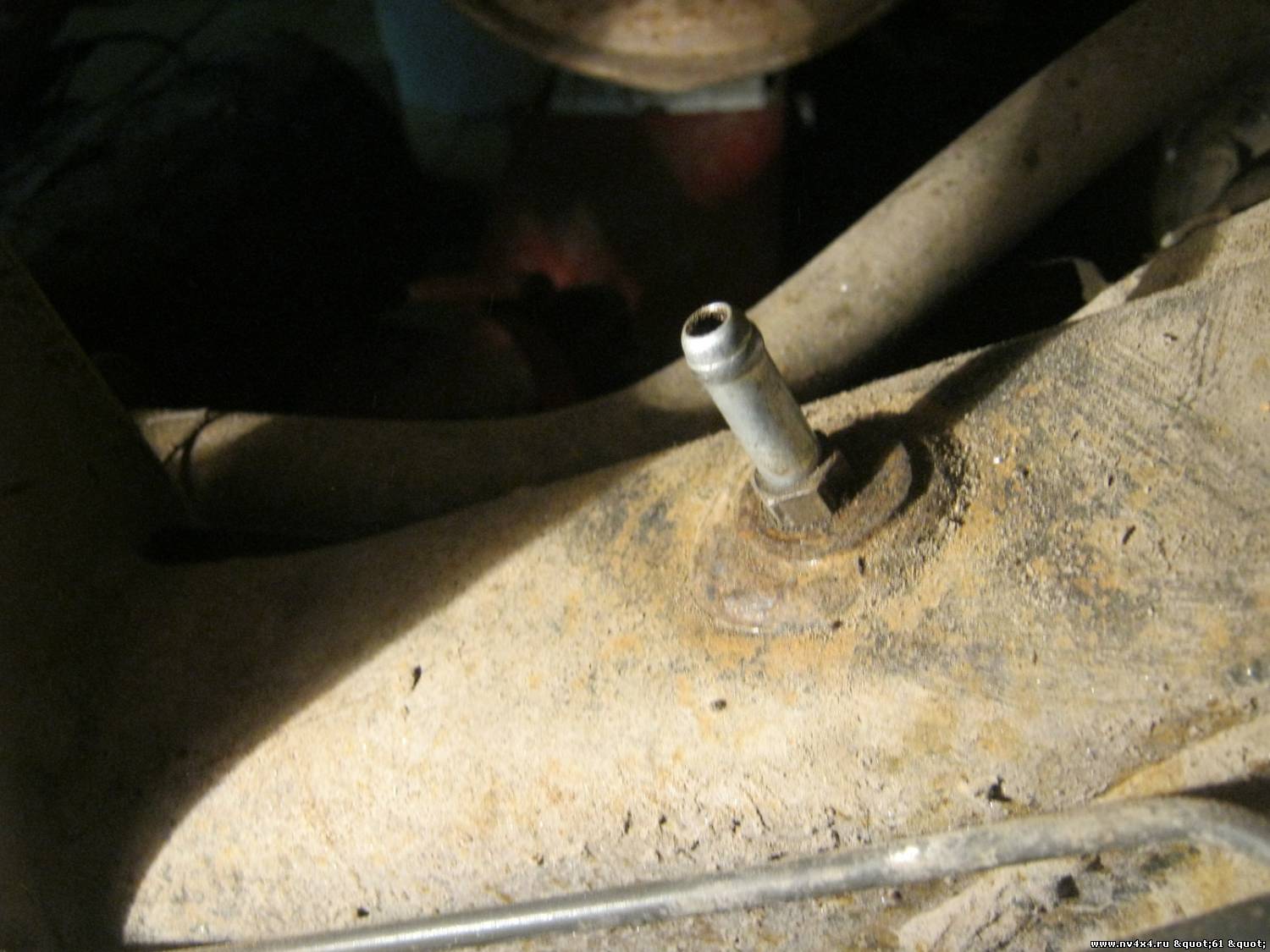

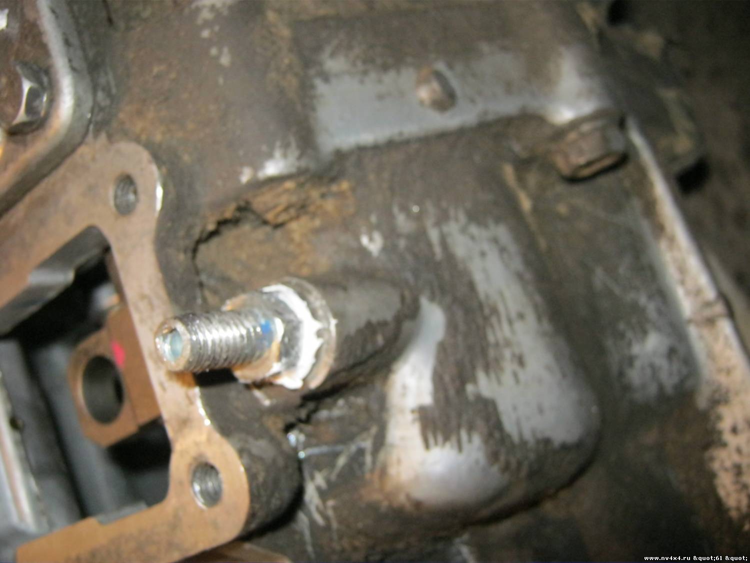

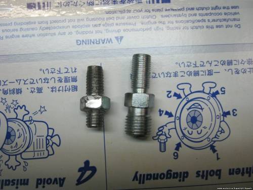

Сапуны.
Для сапунов взял готовые сапуны, немного модернизировал под себя

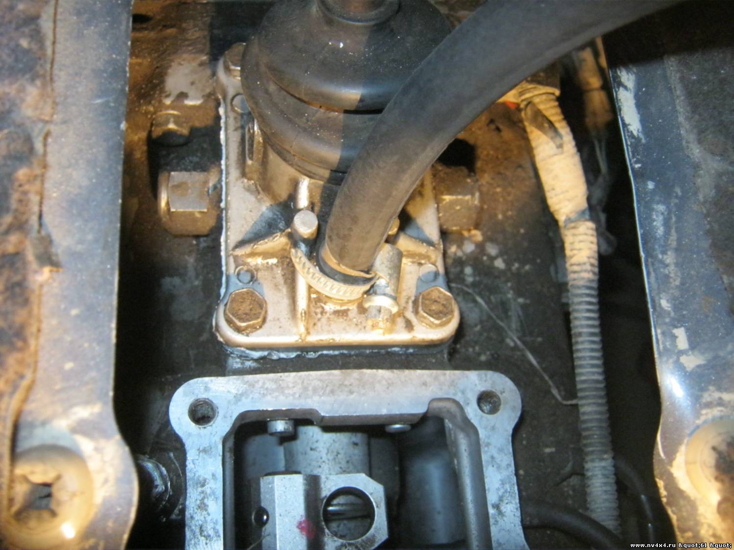

И тут я узнал что, что в коробке и раздатке вытаскиваются гнезда сапунов - они туда просто впресованы, вытащаил их - нарезал резьбу под свои сапуны и вуаля.
В раздатке:
В коробке сапун находится на рычаге:
Прикрепления: 5956995.jpg (157.8 Kb) · 8085477.jpg (127.4 Kb) · 4940696.jpg (131.4 Kb) · 3131335.jpg (103.0 Kb) · 8366174.jpg (118.6 Kb)

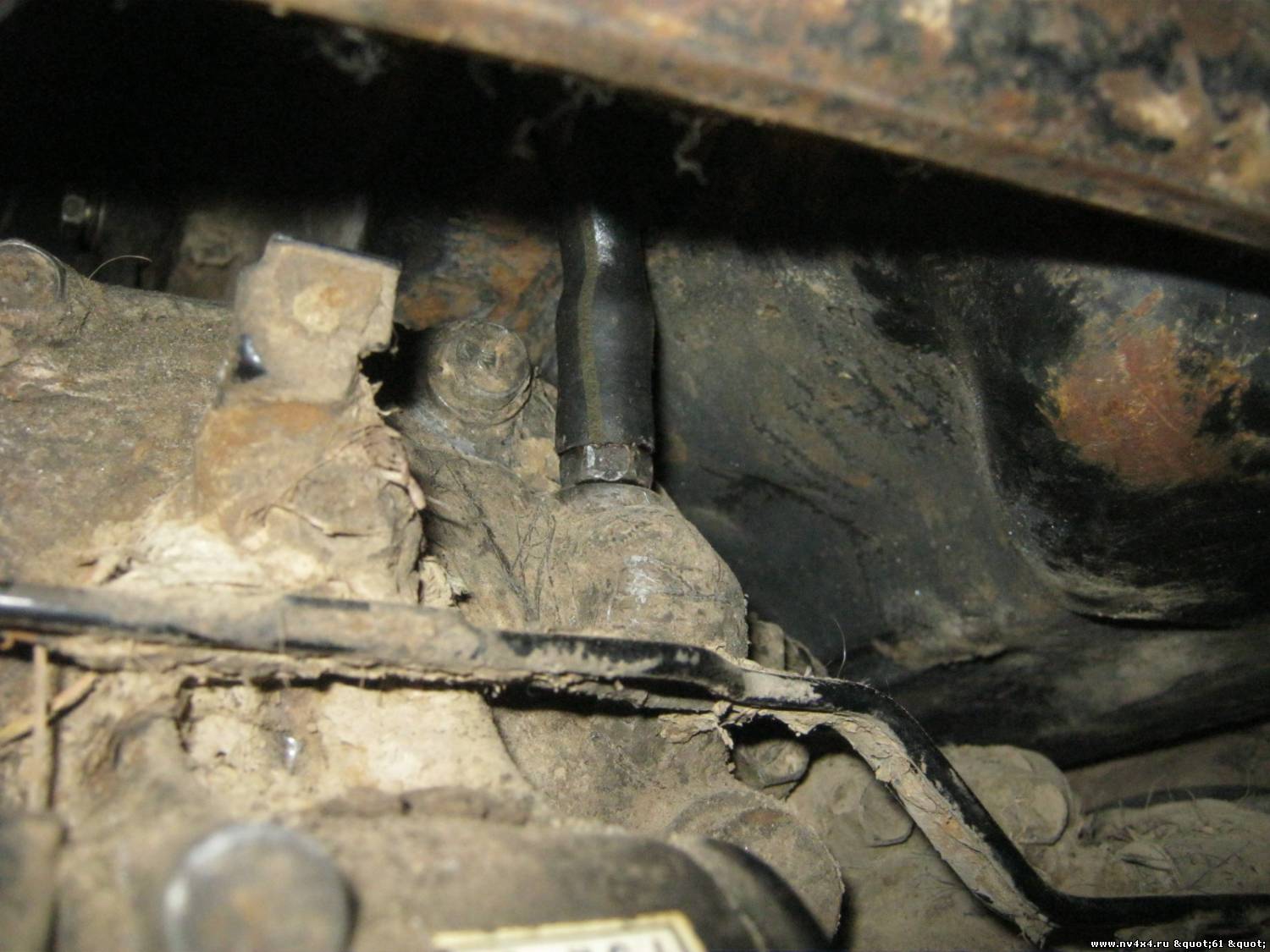

Шланги взял обычные кислородные Д=9мм

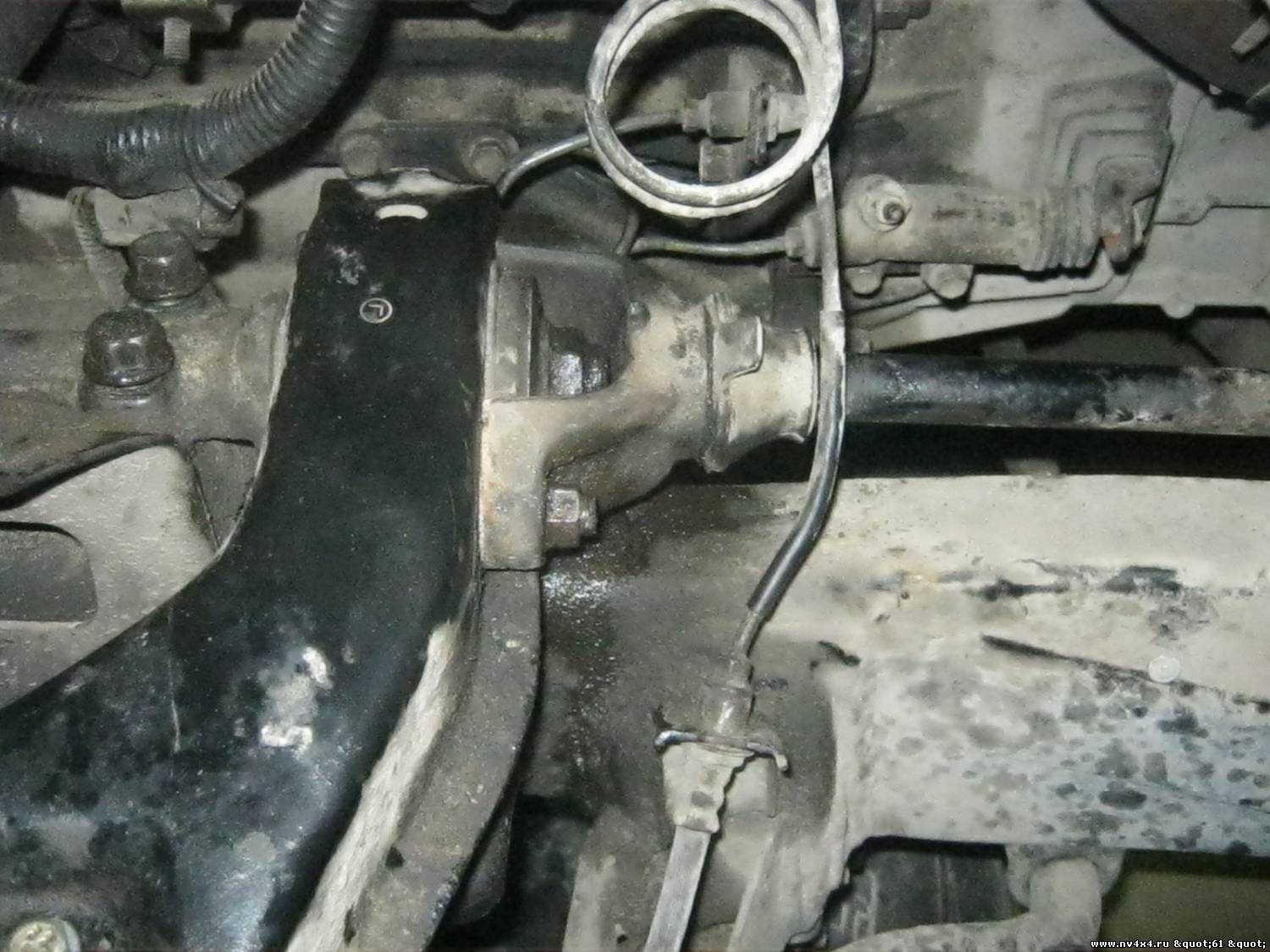

В задний мост и передний редуктор у меня уже были стандартные готовые сапуны
Задний мост:
Передний редуктор:

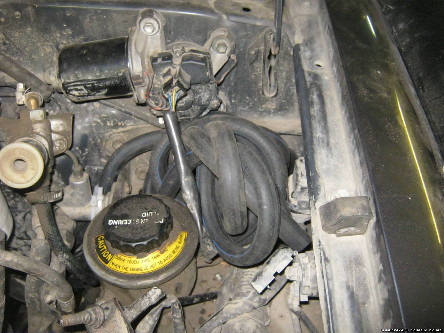

Шланги с заднего мостта, коробки и раздатки провел по колоколу и вывел рядом с бочком ГРУа
Шланг преднего редуктора провел параллельно вакуумным шлангам включения/отключения привода и воткнул его рядом с бочком с жидкостью сцепления
Прикрепления: 1880189.jpg (157.8 Kb) · 7662237.jpg (121.5 Kb) · 5738988.jpg (145.2 Kb) · 3505523.jpg (118.7 Kb) · 3562248.jpg (153.4 Kb) · 5974030.jpg (189.1 Kb) · 6314480.jpg (205.4 Kb)
ДвенадцатыйДата: Суббота, 16.02.2013, 14:13 | Сообщение # 75
Не правильно сделал,посоветоваться надо было.Резьбовая муфта слишком тонкая,на рельефе может погнуться или сломаться,что в общем то одно и то же.Толщина должна быть не меньше ВНУТРЕННЕГО ДИАМЕТРА ТРУБЫ ИЗ КОТОРОЙ СДЕЛАНА ТЯГА ПАНАРА.
