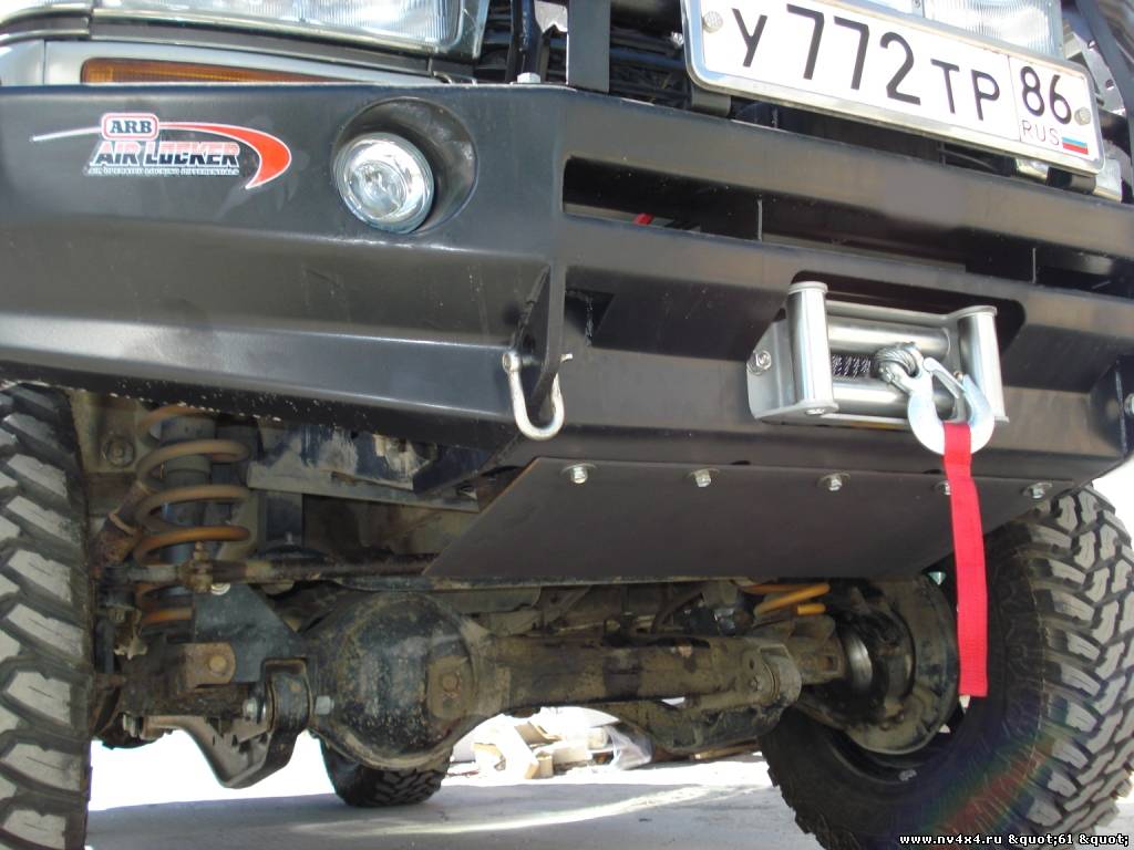

Вот как правильно.
Прикрепления: 9835884.jpg (318.5 Kb)
YurikДата: Воскресенье, 17.02.2013, 19:50 | Сообщение # 91
В постройке в хороший экспедиционной машине идей много главное правильно подойти к этой теме и дай бог чтоб денег хватило.
