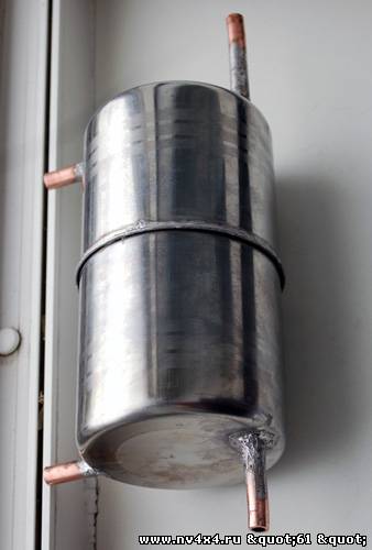

хорошее предложение от aleksis777... рыночная цена порядка 2х с половиной рублей за комплект боди-лифта (проставки и болты...болты могут не подойти, купишь отдельно если че) smile если будешь брать бери 5см проставки...в диаметре плюс минус они одинаковые все...порядка 60мм
4ЁрфИк, вот хз на счет там всяких подогревов топлива...зимой при запуске оно роли не играет потому как антифриз у тя и так холодный будет...а пока ты тачку не заведешь, то и хрен его нагреешь, если подогрев не стоит...если подогрев стоит, тогда зачем еще греть? на ходу твоя саляра и так согреется обраткой, и живешь ты не на ямале...не ну так то можешь заморочица...а вообще на авторынке - превый ряд в конце ( справа) продают змеевички для самогонного аппарата (закрытый цилиндр внутри 1 трубка змеевичек) ...
от так выглядит примерно тока красивше и куратнее smile
по этой трубке пары спирта типа конденсируются, есть два отверстия в цилиндре для охлаждение для как раз чеб конденсировало...вот такой цилиндрик купи и поставь...он размером меньше баночки кока-колы...так как раз 2 входа и 2 выхода...только трубочки накинуть надо...элементарно...две на тосол - втек/вытек на самом цилиндре...две на саляру втек/теплое вытек на трубочку внутри цилиндра...нержавейка...все соски имеются...я прошлую зиму и без всяких приблуд откатал на турбодизеле...проблем не было вапще...машина на автозаводе была всю зиму...раньше времени не очкуй и лаве не выкидывай на ветер...ИМХО
Добавлено (07.11.2011, 10:12)
и еще ИМХО тнвд у тя тож салярой самывается и охлаждается...а ты эту саляру дополнительно греешь перед тем как подать в тнвд...а она и так ужо теплая если двиг работает...как раз обраткой греет через весь бак...а как это сказывается на заложенной инженерами тойота функции охлаждения? какие температуры критичные а какие нет? на сколько ты можешь нагревать саляру прежде чем она перестанет исполнять функцию охлаждения? как ухудшается теплоотвод??? всё ИМХО мож и не критично
гораздо лудше установить подогрев лягухи помойму...включил, подогрел саляру перед запуском в фильтре и саму лягуху если долго тачка стоит, спакойно завел, выключил...помойму есть готовые варики фирмовые в континенте...и не надо мучить мозг...а еще просче газовый балончиг...3 минуты и лягуха теплая, салярка ф фильтре теплая, трррр и вперед smile

а про подогрев - нашел приблуду в Камазавском магазине на Индустриальной - врезается электронагреватель в трубку перед фильтром, за 10 минут до запуска нужно включить его чтоб прогрел, вроде неплохая штука стоит 1300 рубликов, но так как у меня стоит подогрев - на стоянке есть свет, то все таки он не так нужен наверное.
НО там же есть подогреватель устанавливаемый в бак, с обраткой и без - как на машине, стоимость его 1700 рубликов, как думаете хорошая вещь? меняет смещает доно - он перед запуском включается - чисто от аккумов как я понял, а его мощность 250 Вт, это же посадет аккумы, может у кого уже такое стоит - поделитесь опытом или просто соображениями.

для запуска после долгой стоянке зимой тебе лишь надо нагреть топливо в фильтре! и всё! чеб лягуха заработала...не парься про бак, ты ж не будешь на левую саляру попадать? smile а тем более двиг будет подогрет...у тя два акума или один? если мутить, то с фильтром достаточно будет...дальше машина обраткой сама всё сделает...
