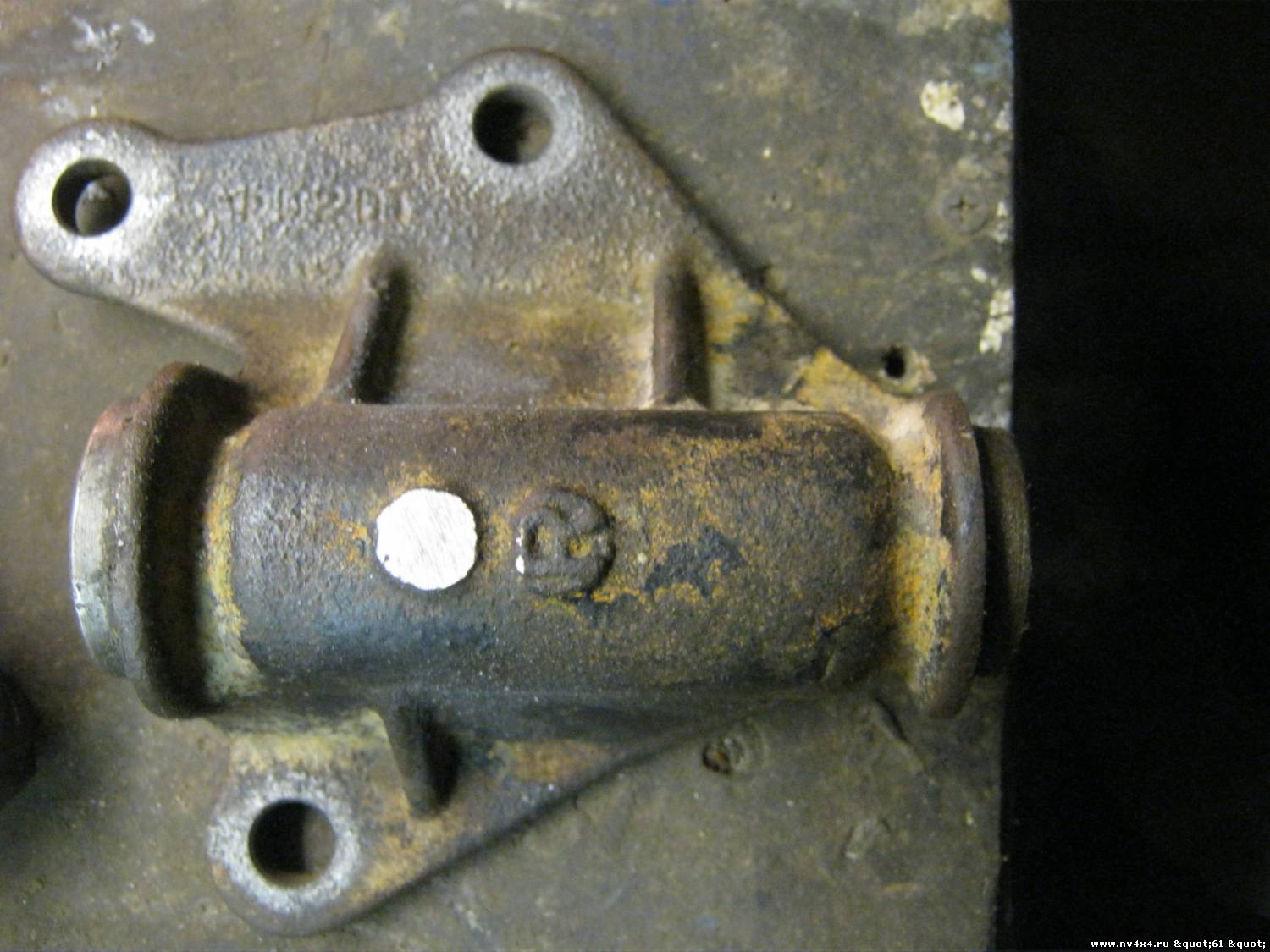

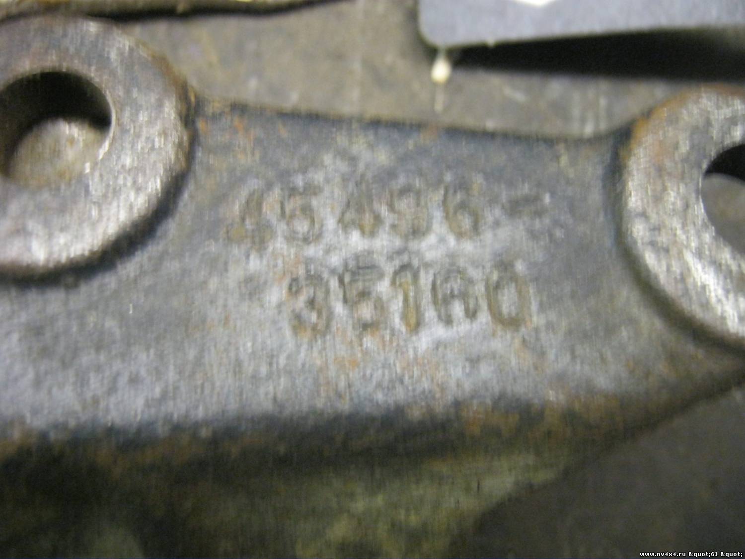

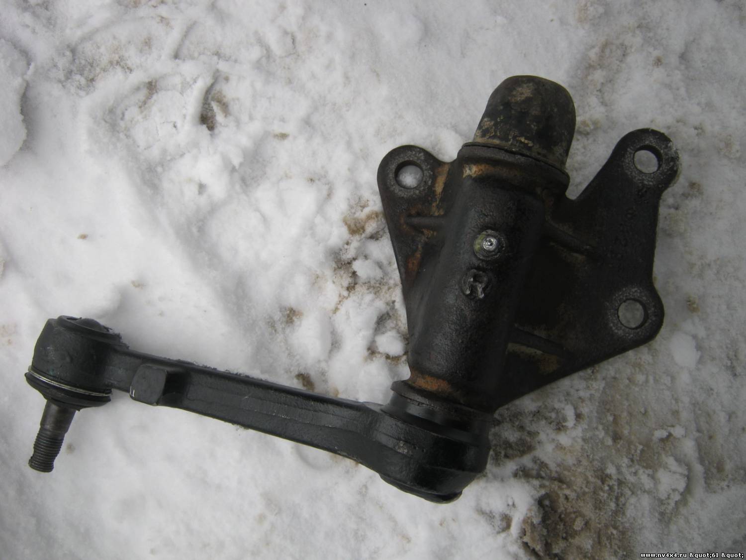

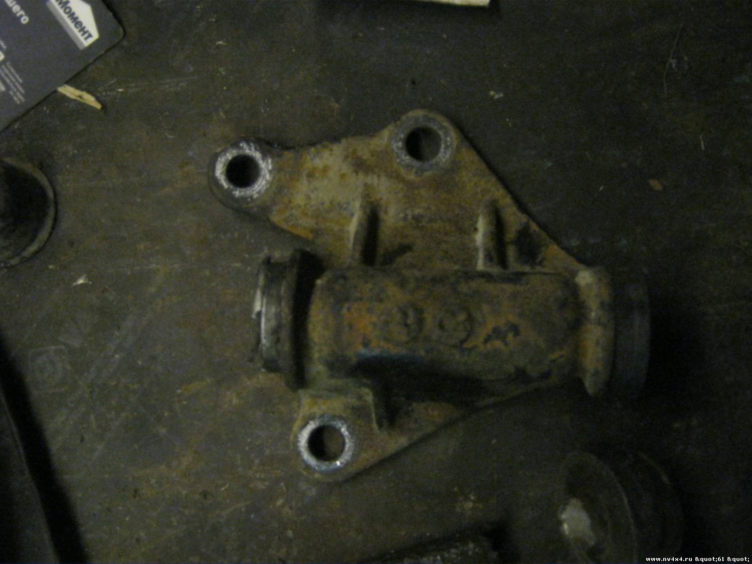

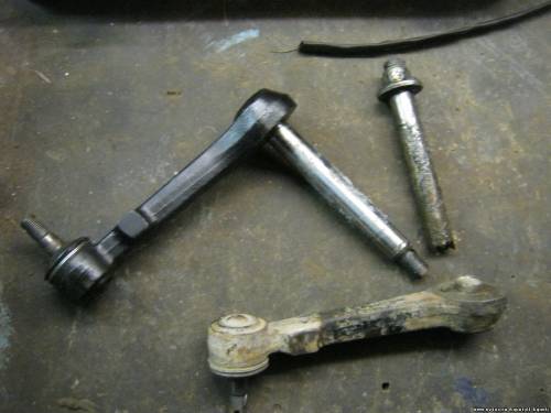

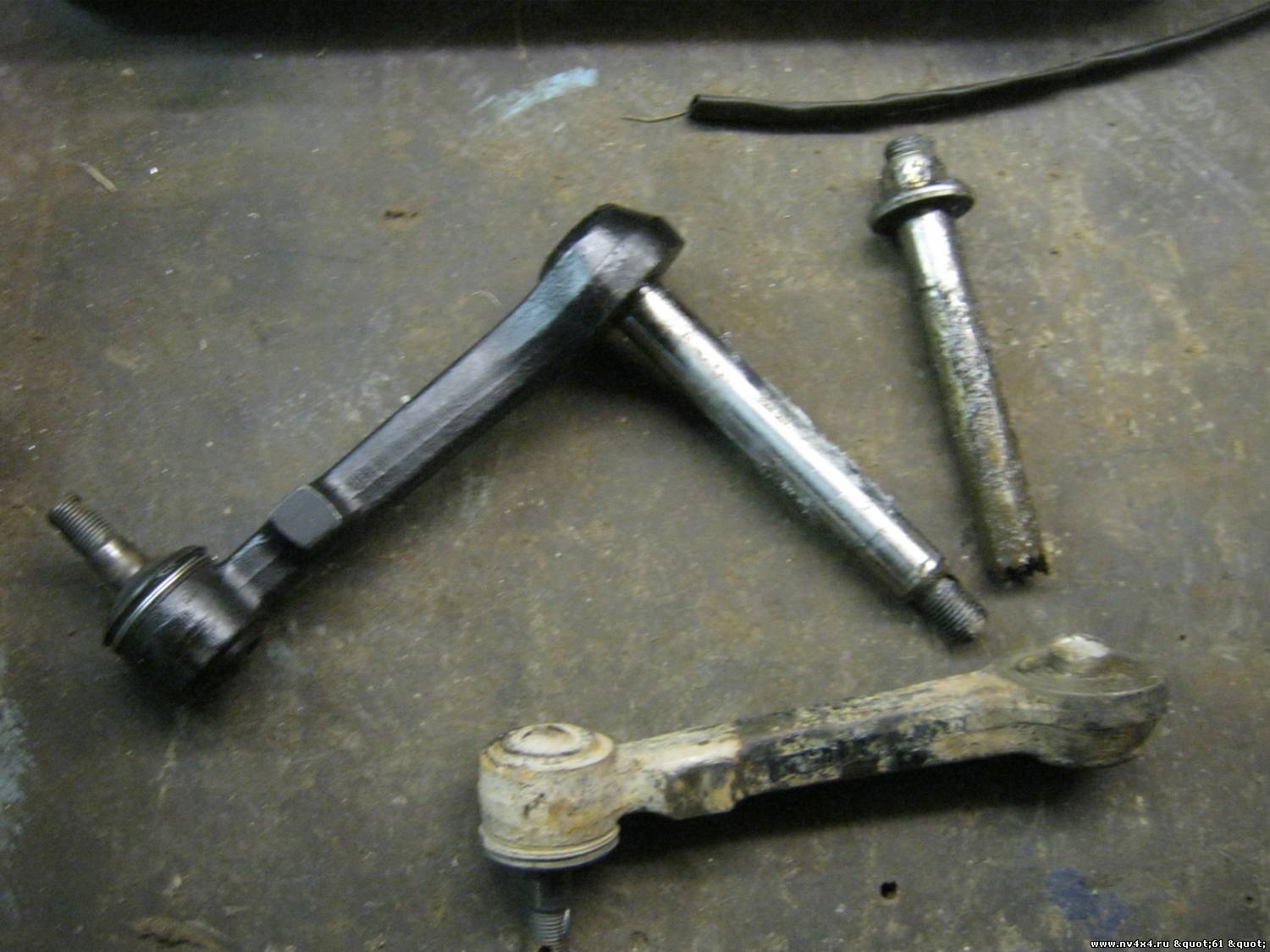

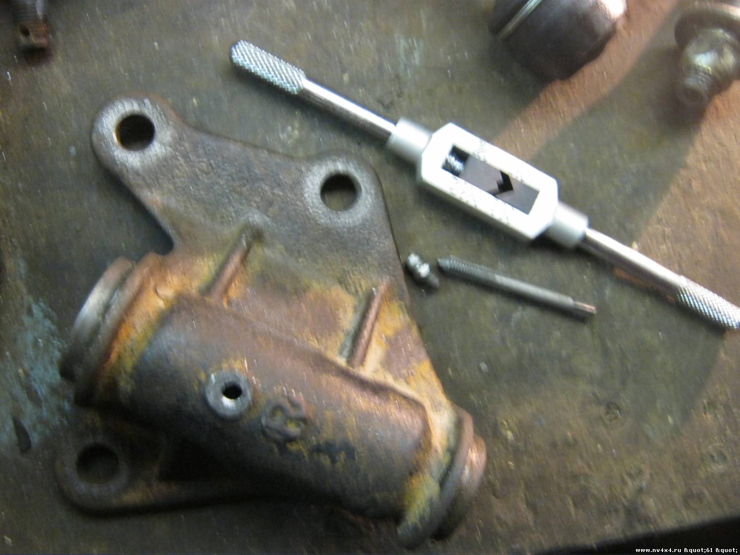

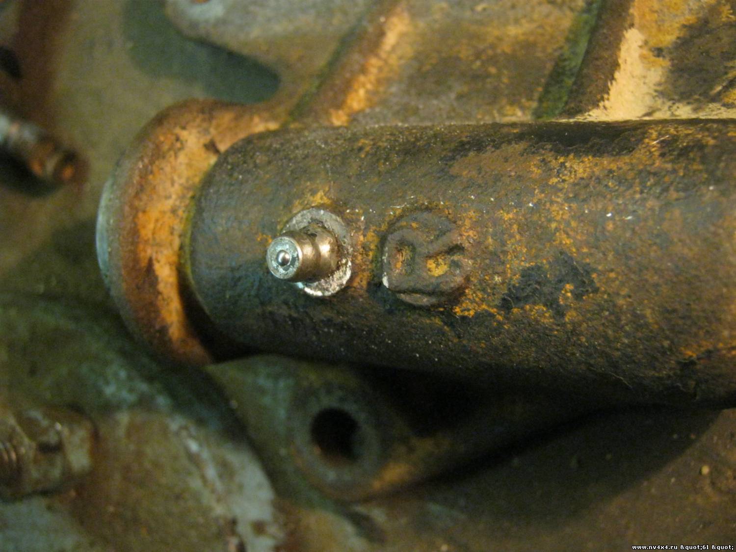

Переделка рулевого маятника
После поломки родного маятника занался модернизацией нового.
Новый маятник подарил Ромыч, за что ему огромное спасибо. Заказал сразу новые втулки на него. У Хариуса узнал что на Сурфы с 1992 гв идут модернизированные маятники, а именно - изменился ДИАМЕТР штифта: у моделей до 92 года он равен 22 мм, после 92 года 20 мм, даеметр отверстий стакана соответственно 22 и 24 мм, все остальное осталось тех же размеров. У Ромыча оказался как раз на модель до 92 года, что я посчитал подарком судьбы - он крепче!!!!
У меня стакан на маятник для моделей с 92 г
Стакан мне пришлось расширить самому - 20 минут и 300 рублей токарю и он готов. Сразу встал вопрос как быть со смазкой - насколько я понимаю - на заводе её туда забивают неким прибором, которого у нас нет, но мы же в России - сделал отверстие, нарезал резьбу и вставил тавотницу - вышло круто.
Собрал всю конструкции, до конца не закручивая гайку штифта, забил смазку, закрутил всю конструкцию - маятник готов!!!

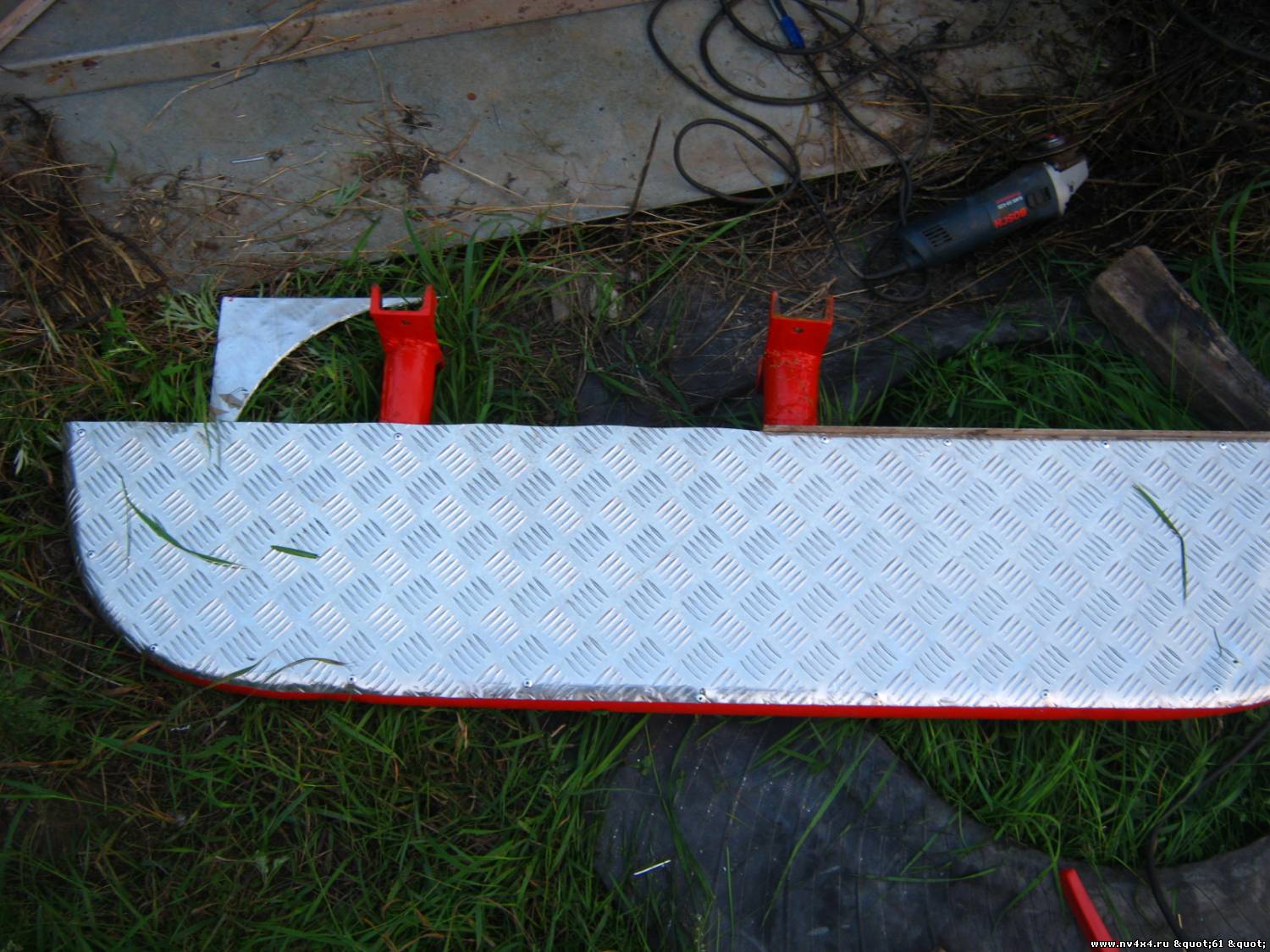

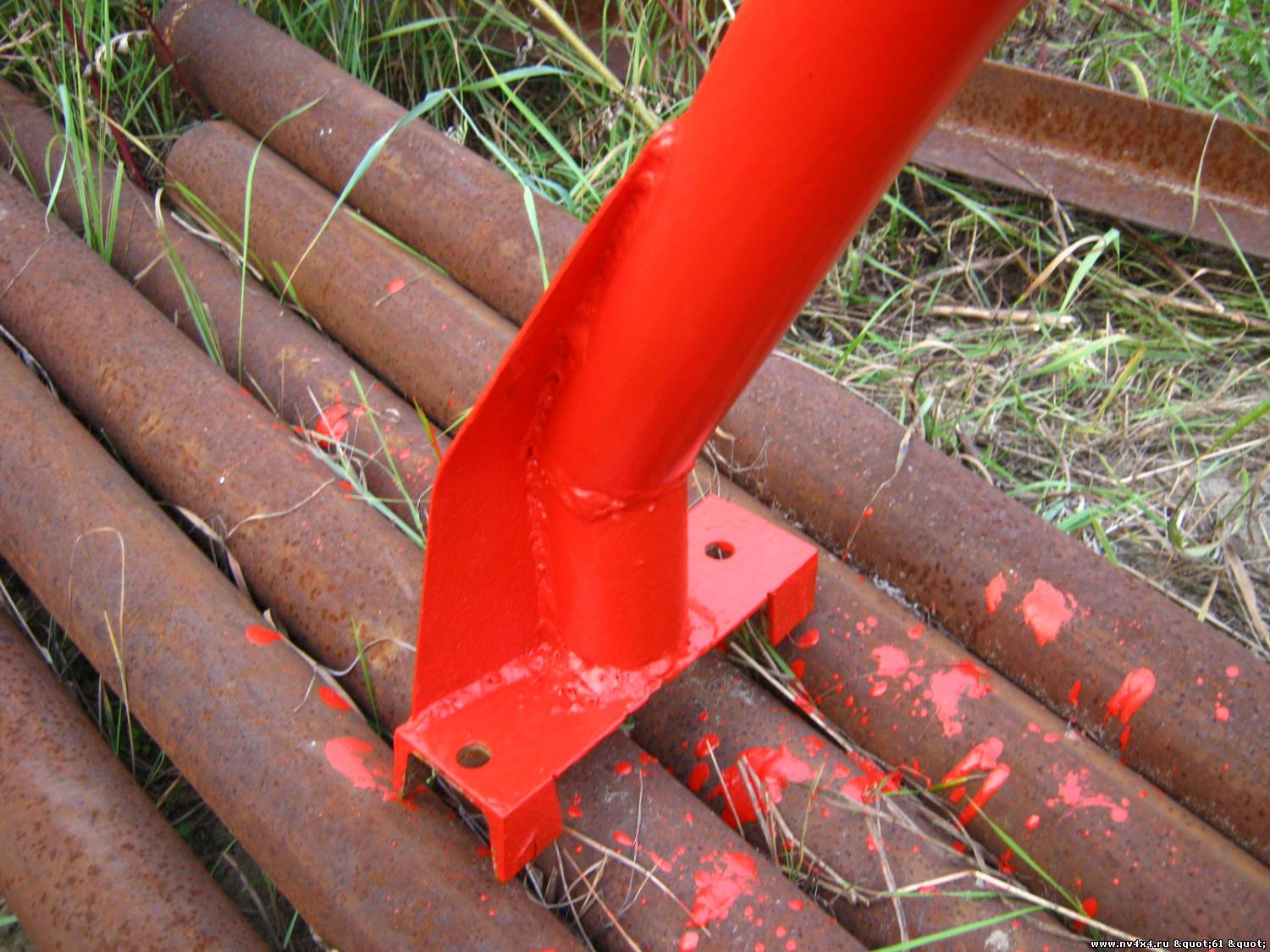

4ЁрфИкДата: Понедельник, 12.08.2013, 01:10 | Сообщение # 113

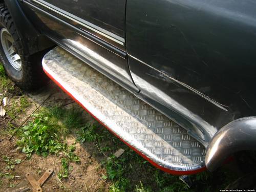

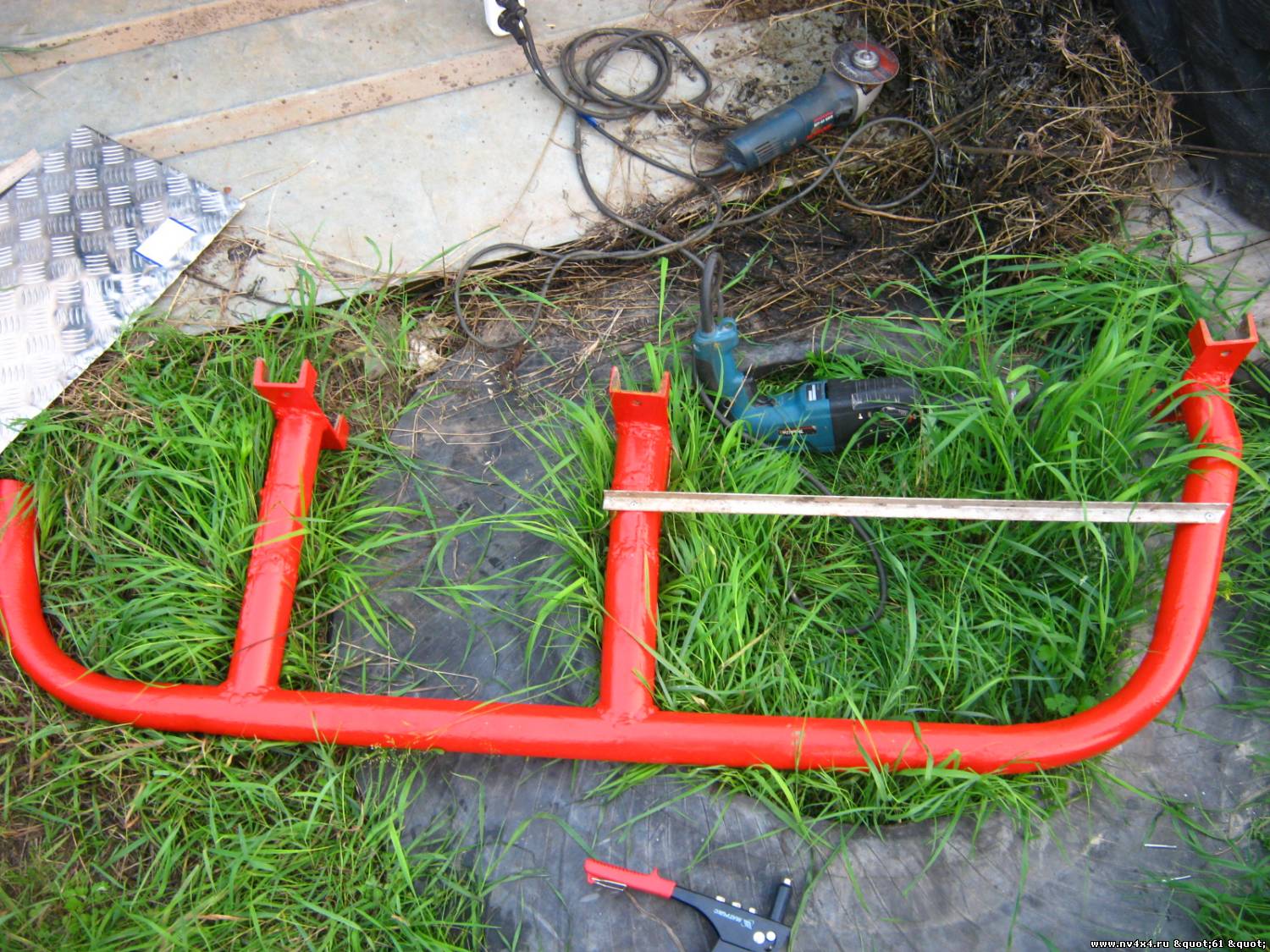

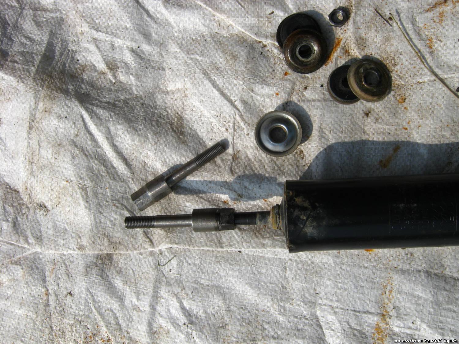

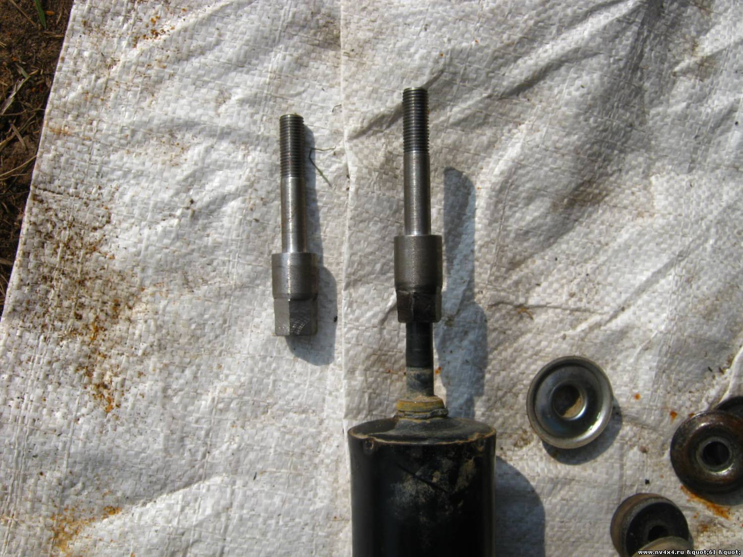

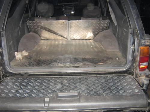

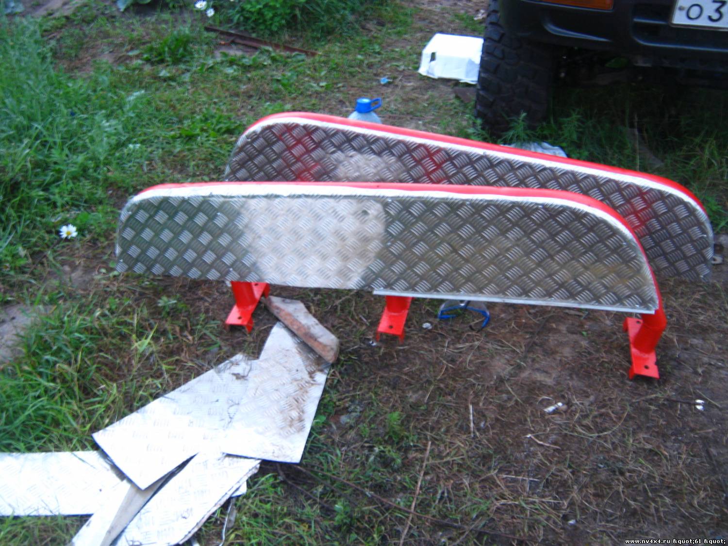

За выходный малость переделал пороги : наварил косынки, обшил аллюминием и покрасил в красный цвет - подарили каккую-то супер устойчивую.
Так же был обшит багажник аллюминием и установленны на родные аммортизаторы солдатики - машина мягко идет
