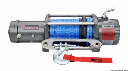

Ну мало ли. М.б. там мотор как на моей EX12500, а заявленная мощность лебеды 5000 фунтов. Получится очень быстрая лебедка для багги. Тока тяжелая
LionTecДата: Пятница, 17.10.2014, 07:43 | Сообщение # 186
Даже мощнее - 6.4 кВ против 4 кВ, мощность заявленная 9500.
Цитата Двенадцатый ()
думаю, трос без нагрузки будет наматывать очень быстро, но под нагрузкой более 2х тонн тяговое усилие не разовьет(моторчик дохловат для такого передаточного числа), тупо встанет с натянутым тросом и задымит(если кнопку не отпустишь)....
Печально(
ШевгенДата: Пятница, 17.10.2014, 10:32 | Сообщение # 187
Очень интересная лебедка.
Runva EWX9500-Q EVO
http://www.runvawinch.com.au/winches/4wd-electric/ewx9500-q-evo/
Rated Line Pull 8000lb* (3629kg)
Motor Series Wound
(12V) 6.4kW/8.6hp
(24V) 8.0kW/10.7hp
Gear Train Full Steel 3 Stage Planetary
Gear Ratio 80:1 – Super Low for Extra Speed
Brake Automatic Load Holding Screw Cone
Dyneema 10mm x 26.5m
Drum Size 72mm x 223mm
Mounting Bolt Pattern 254mm x 114.3mm
Overall Dimensions 577mm x 163mm x 221mm
Remote Control 3.7 Handheld Remote/Wireless Remote
Battery Leads Included. 2 x 1.8m Heavy Duty Leads
Finish Grey Powder Coat
Warranty Limited Lifetime
Вот тут есть видео работы. Единственный нюанс, мотор не герметичный и быстро изнашивается щеточный узел.
http://shop.yr4x4.ru/index.php?route=product/product&product_id=19

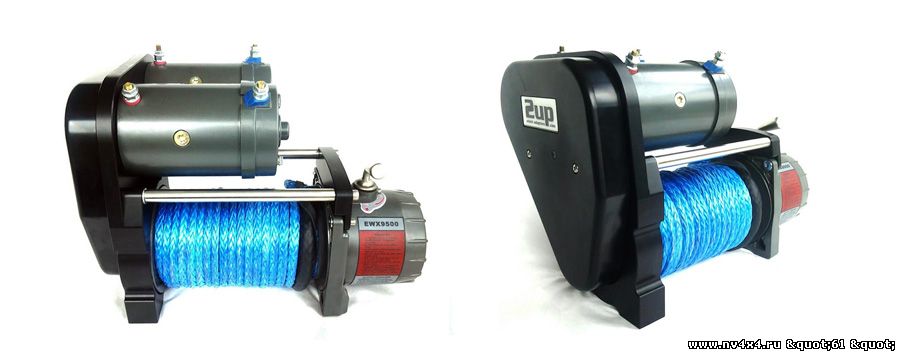

А вот для меня интересный кит к электролебедке есть... Думаю, в жесткой экспедиции двойной мотор будет не лишним:
http://www.runvawinch.com.au/winches/4wd-electric/2up/
Это НЕ ВЕРТИКАЛКА, просто два мотора и она узкая и компактная в ширину.
Прикрепления: 9876927.jpg (72.7 Kb)
