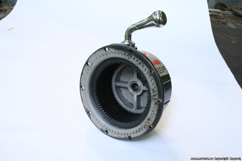

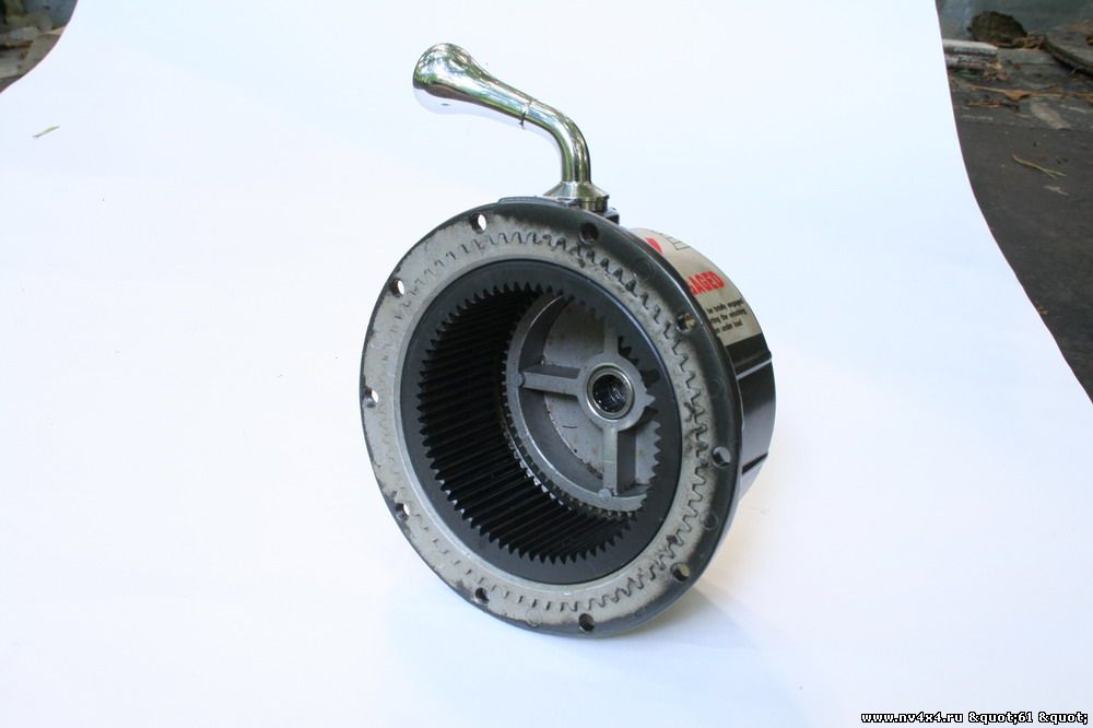

Yurik, да не надо весь редуктор перемывать. Когда лебедка переключается в режим размотки, там муфта холостого хода, которая по сути является внешним зубчатым венцом для всех трех блоков солнечных шестерен, выводится из зацепления с корпусом и начинает крутиться вместе со всеми тремя блоками свободно.
Внешняя поверхность муфты, как и внутренняя поверхность корпуса гладкие, но проблема в том, что между этой муфтой и корпусом слишком мало места, туда еще к тому же попадает консистентная смазка из редуктора и скольжение совсем пропадает, особенно зимой. Можно конечно тупо оттуда убрать консистентную смазку и смазать только маслом, либо вообще все смазки убрать - делают и так. Но мне кажется, небольшое уменьшение диаметра муфты рояля не играет, поскольку он центруется блоками солнечных шестерен и биения там нет.
Короче, я попробовал - у меня получилось.
И еще, нельзя всю смазку заменять маслом, если оно попадет на тормоз - лебедка не будет держать, я так пробовал уже на той лебеде, что в тагере, пришлось заново разбирать и удалять масло.
Обратите внимание на зазор между муфтой и корпусом
Рабочее положение (муфта сдвинута к задней стенке корпуса и внутренние шлицы введены в зацепление со шлицами в корпусе):
Свободная размотка (муфта выдвинута вперед и может вращаться свободно относительно корпуса):

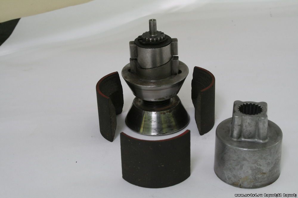

ШевгенДата: Понедельник, 05.05.2014, 23:56 | Сообщение # 140
Тормоз в таких лебедках как эта ваще внутри барабана и выглядит примерно так:
Прикрепления: 9672119.jpg (92.0 Kb)
