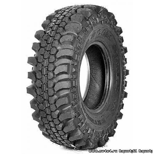

Zmey, вот самое то должно быть (злая резина с большой центральной дорожкой для нормальных перегонов)
SIMEX EXTREME TREKKER 36-12,5-15 (цены около 12-13 тысяч за штуку)

Dexter_86RUS, Вообще мое мнение для перегонов взять нормальную шесейную резину в размере ну скажем 35 потолок. Прицеп с боевой, да тем же симексом 37. НУ херня это все. Хочется реально мудовю резину и чтоб перегоны. Если так то купер и гудрич и асфальт и грязь. Дальше либо то либо другое.
На этом симексе на перегон давление минимум 2.3 иначе центральный корд вместе с боковым бежит. А теперь представь накаченые бублики на нашем хрен пойми каком асфальте да еще и на внедорожнике. Это пузотеры с мяхкой подвеской, а ты то нет.

Dexter_86RUS, tak to pro nee i dumal, no dalshe 1000km probeg problematichen

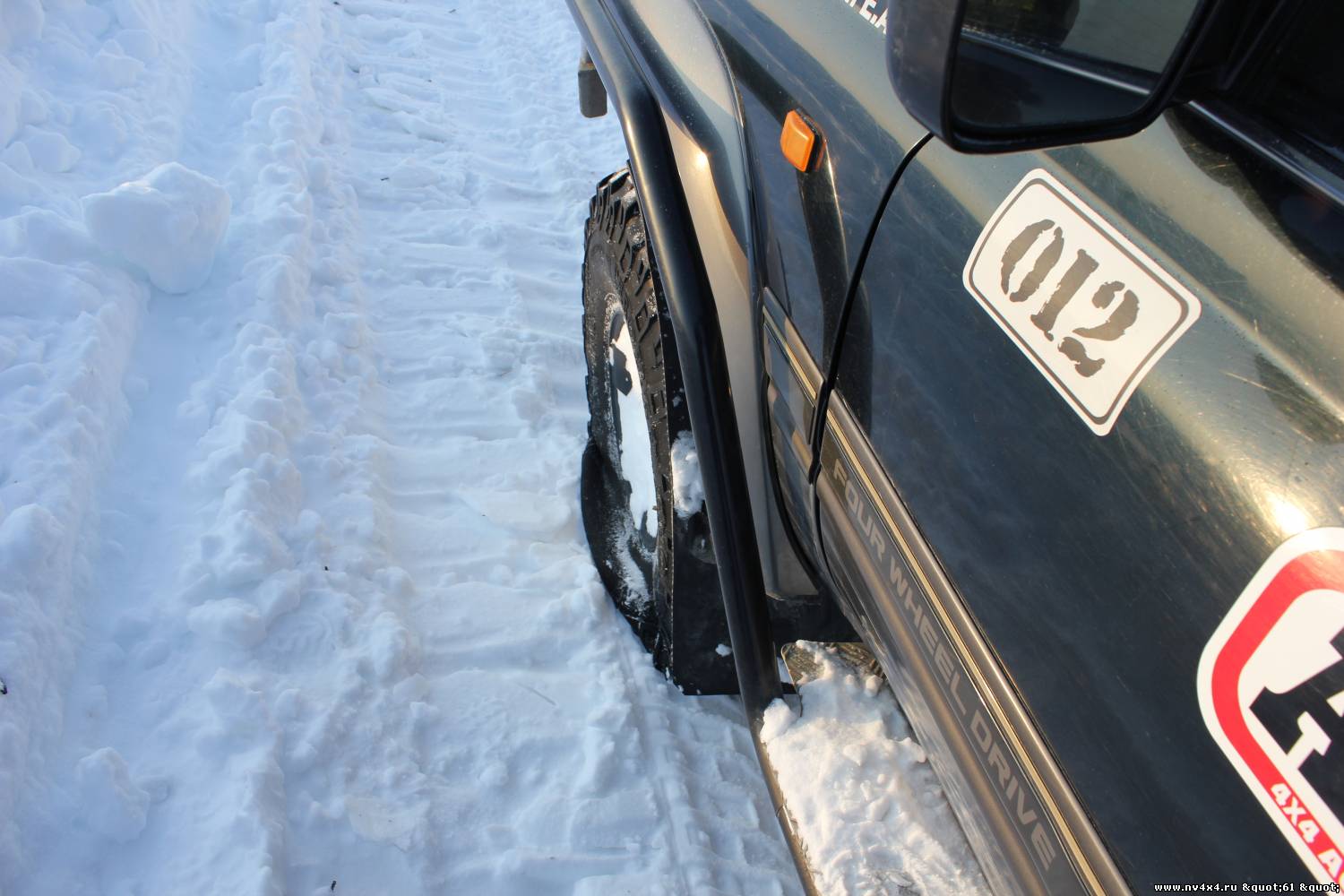

Ну да хватит про дождевые леса... Поговорим лучше об опыте который я притащил из прямой пртивоположности- из мороженой тундры.А именно:все прекрасно знают и видели на какой резине я отправился в Норильск-это известная "елка" БахаКлава от МиккиТомпсон.Так вот,не смотря на то, что я юзаю эти колеса уже четыре года и вроде бы знаком со всеми достоинствами и недостатками,я в очередной раз был приятно удивлен свойствами этих покрышек...В частности:
1.состав резины.Шины настолько мягкие,что несмотря на мудовый протектор позволяют вполне нормально двигаться по стеклянному гололеду со скоростью 60-70км/ч и это при шоссейном давлении в шинах(2,4атм. было накачано).а при движении по бездорожью хорошо и равномерно плющатся при стравливании уже до 1-0,8атм., серьезно улучшая проходимость.
2.прочность корда.Я думаю,не надо обьяснять что авто в условиях экспедиции обычно идет с серьезной загрузкой,одного только топлива было взято с собой в Игарке около 380литров,а если прибавить провиант,различные инструменты,ЗИП,экипировку,шанцевый набор и т.д.,то даже трудно предполрожить с каким весом багажа машина вышла на бездорожье... Так вот,преодолевать переметы,подъемы и прочие приятности приходилось при давлении в шинах 0,4атм.,причем при боковых кренах в гористой местности машину так сносило в сторону крена,что боковину(профиль) покрышки нередко затягивало под закраину обода диска и казалось что разбортирование вот-вот произойдет... но,я осторожно продолжал движение,"топтал" себе дорогу,так ни разу и не разувшись...
На фото давление 0,4атм.
А при чем здесь прочность корда спросите ВЫ! А при том,что двигаясь на таком низком давлении,и с таким большим грузом,да еще под разными кренами,под резину стал забиваться снег,и из колес стал уходить воздух-между покрышкой и ободом диска(многим известная проблеммма),в результате я терял воздух из колес практически до нуля(во всяком случае мой фирменный манометр ни чего не показывал,просто НОЛЬ атм.) и я практически "жевал" свои покрышки,пока,услышав характерное похлопывание гнущейся резины,не выходил и подкачивал колеса,подогревая обода дисков горелкой,что бы выплавить от туда снег...в ночь когда мела метель и мы пробивались к треку норильчан,я сбился со счету,сколько раз я проделывал эту операцию...И хотя,я так не разу и не разулся,все же очень опасался что покрышки свои я изжую,даже если и не в ремки,то уж держать давление воздуха они у меня точно не будут,а с балансировкой я в мыслях распрощался окончательно...
АН НЕТ!!! Только мы подъехали к асфальту,накачал я свои Томсоны до 2,4атм.,и привычно вжарил на них 100км/ч как ни в чем не бывало! Вот тогда то я и понял за что я платил деньги покупая эту резину,и почему она так дорого стоит!
Вот такой отзыв по опыту эксплуатации грязевых колес!

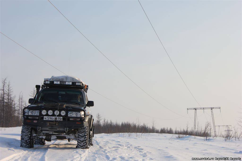

примерно вот так выглядит езда на НУЛЕ атм.

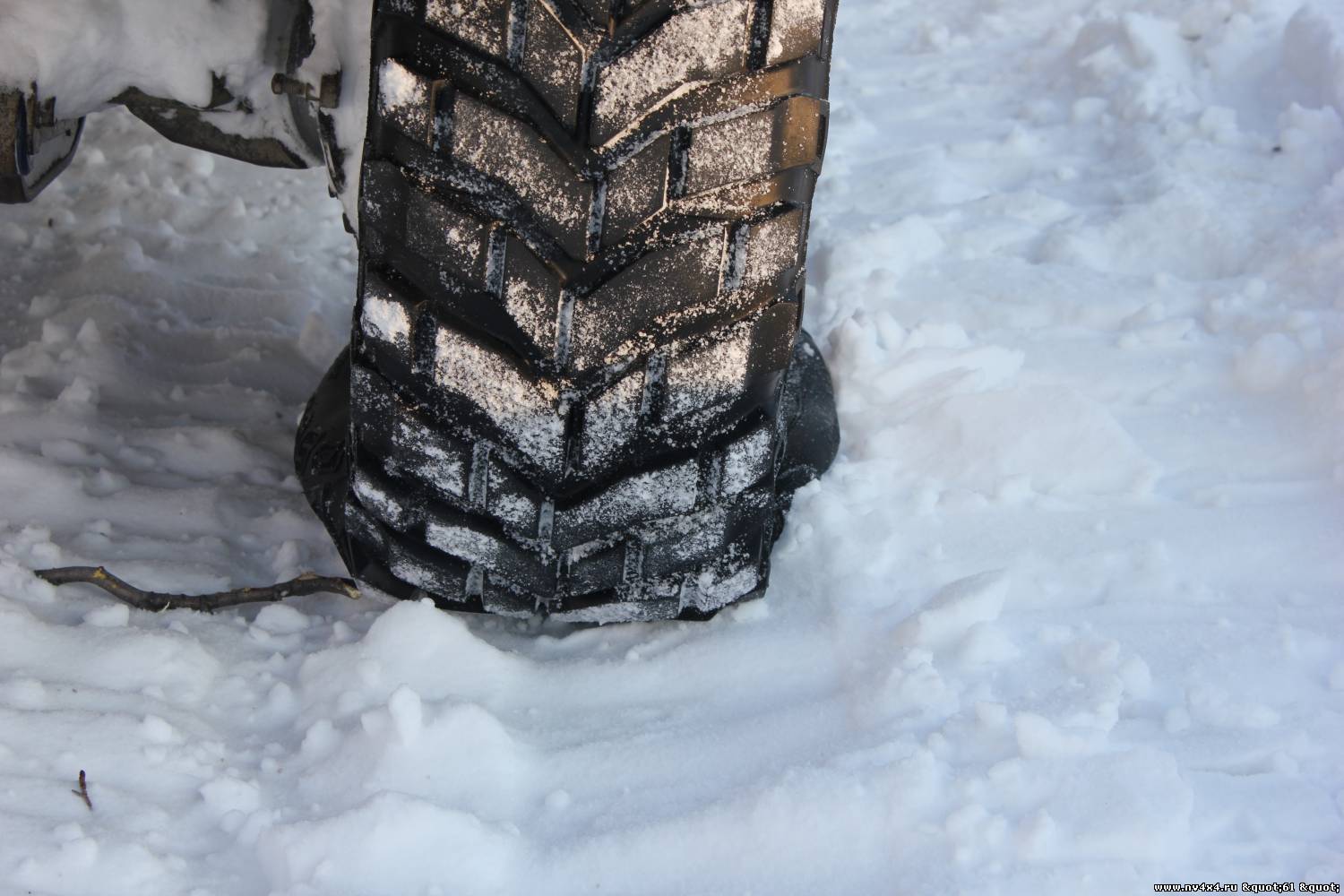

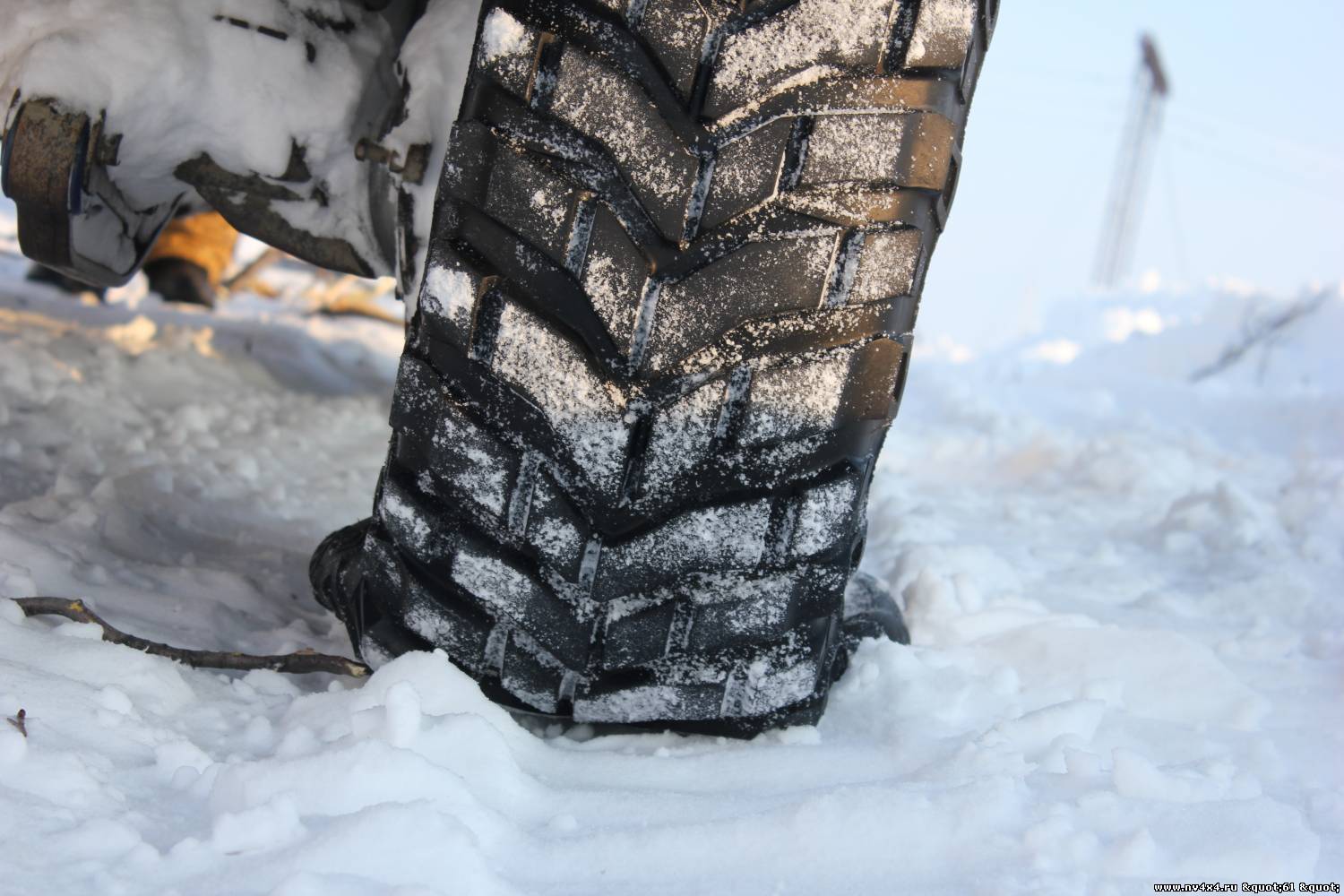

Еще

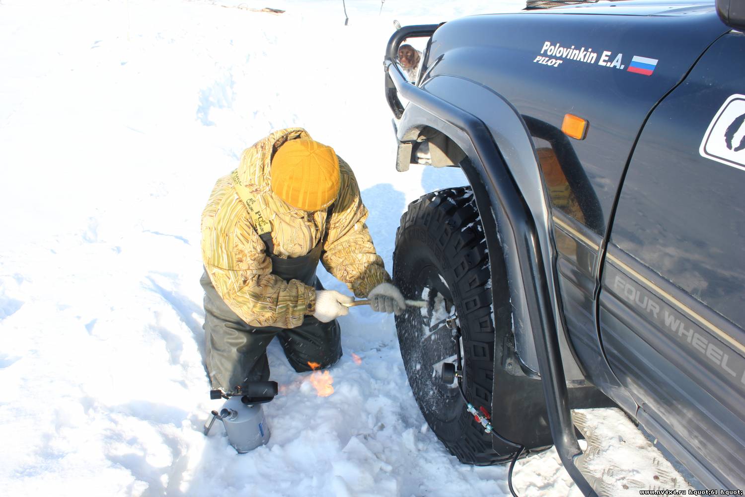

У Шевгена хороший фотик,он не даст соврать...
Эх,сюда бы еще ТайрЛоки,да еще бы размер 37"...эххх wink
Кстати,забыл сказать,что по ночам температура воздуха опускалась до приличных минусов,в частности брод через реку Фокина мы проходили при -24*С,с давлением в шинах 0,5атм.,с последующей полной остановкой на полтора часа и естессно с полной заморозкой,что тоже не есть гуд для пустых колес...
Что ж,будем эксплуатировать дальше и наблюдать за последствиями

сам на таких катался...для больших перегонов отлично подходит,не трётся..только качать надо 2,5-3атм..
да и цена сейчас на неё 16-16,5тыр..

А вот езда на перегонах с давлением 2.5-3 это неприятно. Чтоб выйти на маршрут экспедиции нужно пройти от 1000 до 3000 км по асфальту + обратный перегон. Да по бездору на ней будет приятнее и увереннее , но на перегонах от былого комфорта и следа неосанится. Посему проаналезировав все виды протектора пришол к выводу оптимального выбора в пользу КМ 2 гудрич или купер, может мики томсан. Потаму как при давлении даже в 1.7 на перегонах машина очень мягко и комфортно идет по РОССИЙСКОМУ асфальту. Довление же в указанных табой пределах очень неприятно отражается на поведении машины на трассе. Так что при выборе резины стоит смотреть на нее с разных ракурсов.

Спусти на такое давление симекс то из за боковых зацепов будет и вибрация и шум и резиа точится. Накачай ее чтоб боковые не катились а ехал токо центральный корд то асфальт будешь каждую кочку чуствовать и вибрация от неровноси дороги.
К примеру по гребенке. что накачаешь ее что спустишь в кофортности она проигрывает заметно тем же куперам и гудричам.
Зато на глиненых и песчаных грунтах она конечно лудше
