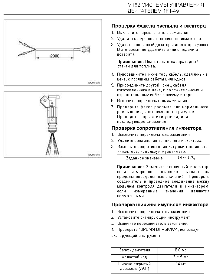

Про форсунки думаю проверить их, как в книжке написано на распыл и порезультатам или жидкостью промывать или искать ультразвук занедорого

fljugovДата: Пятница, 27.07.2012, 10:11 | Сообщение # 58
Шевген, ультра звук пагубно влияет на форсунки. причина скорее всего до боли банальна. нагар (кака) на распылителях. я себе делал от безысходности. тоже все проверил промыл. результат ноль. потом помыл форсуночки и о чудо машина ожила biggrin и карман не стал легче biggrin

жижа подается под давлением из балончика. форсунки при снятии с коллектора работают в штатном режиме( колодки не снимаем). нужно найти и отключить реле бензонасоса. чтоб топливо не текло из шланга подачи .
СичкинДата: Пятница, 27.07.2012, 10:54 | Сообщение # 65
начитаются книг мля , потом распыл распыл . Мой как тебе Флюгов говорит . Насчет показании датчиков - с забитым катализатором лямбда всякую херню выдавала , сейчас более менее пытается работать. Лямбду менять пока не торопись , сначала промой форсунки , потом недельку погоняй . Если ошибка не исчезнет , будем дальше думать.
СичкинДата: Пятница, 27.07.2012, 10:59 | Сообщение # 66
стоп стоп . Зачем снимать форсунки ? Мыть надо винсом на месте . Отключаешь подачу и обратку , вместо этого подаешь химию . Минут 15 двиг работает на химии , потом перекур 15 минут . Потом опять двиг запускаешь . Можно пару раз перекур сделать . После промывки едешь км 20 - 30 на хороших оборотах , чтобы вся хрень выгорела . Как то так .
