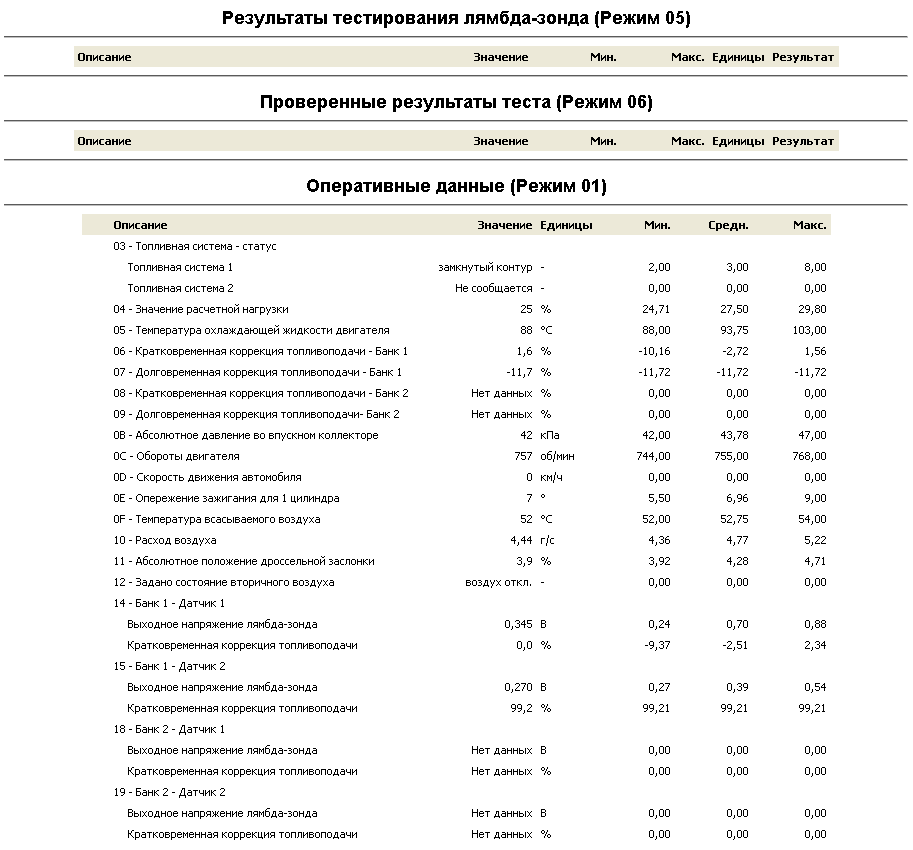

Отчет со сканера во вложении:

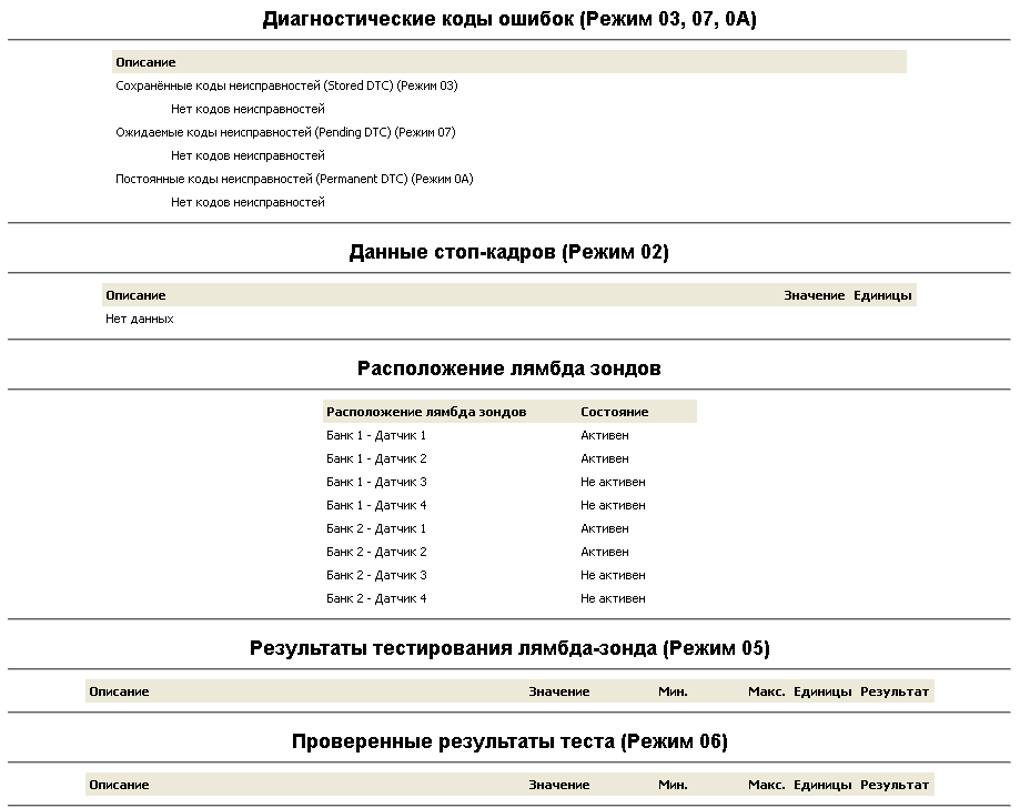

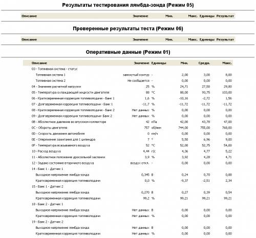

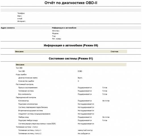

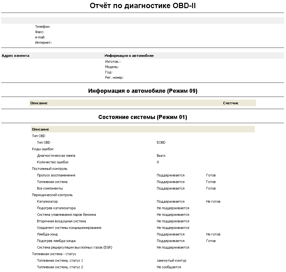

Отчет о диагностике

хм . Прочитал . Бросилось в глаза высокая температура воздуха . Если правильно понял ты на холостом ходу считывал ? Похоже и лямбда брешет - среднее значение чо то большое . Хотя бывает такой заплет - бедная смесь горит плохо , лямбда дает сигнал что смесь богатая и обедняет еще больше. Попробуй во время сканирования обороты резко до 3 тысяч поднять , пусть запишет данные на разных оборотах.
