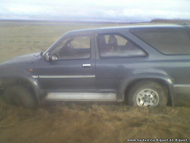

4ЁрфИкДата: Вторник, 01.11.2011, 13:15 | Сообщение # 9
MARMOTA,
130 кузов трехдверка 2L движка дизельный с турбиной. Уже немного проехался - понравился

СruiserШтернДата: Вторник, 01.11.2011, 13:15 | Сообщение # 10
а причем тут перегрев турбины? оно с этим не связанно
